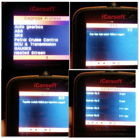

Zdravim - diagnostika hlasi chyby:
Can has had reset failure. Logged
Topside switch failed pre injection. Logged
Co za problem to moze byt? DII 2003 TD5

Pred mesiacom mi prestal fungovat 1 valec (typicke proiznaky - trasenie, divny zvuk motora, slaby vikon). Zasiel som do servisu, diagnostika im vraj ukazala problem na 1. valci. Tak ho vraj prehodili s niektorym na inej pozicii. Ca 2 tyzdne to slapalo ok, teraz podobny problem. Sice auto uz nestraca tak evidentne vykon, ani zvuk motora a chvenie niesu take dramaticke, ale nie je to ok
Tak som ho doma pripojil na iCar 930 giadnostiku. Ta vsak mala problem s vycitanim live dat (hodnoty z jednotlivych valcov sa nezobrazily, resp 0rpm)
Diagnostika motora (DIELES TD5) hlasi tie dve chyby:
Ak su teda LOGGED, je mozne, ze to uz nie su aktualne zavady? i930 ich nedokaze zmazat...
Nejako sa mi nezda, ze by to bol problem samotheho vstreku, skor mi to pripada ako problem kabeloveho zvazku vstrekov, blby kontakt alebo olej v RJ/konektore.

Tu su tie chyby z RJ:
tak kvalita je mizerna, ale v podstate su to tie dve chyby vyssie spomenute
A nulove, resp ziadne hodnoty z valcov

Tu tvoji diagnostiku neznám, ale to co popisuješ je typický projev problémů s dráty mezi řídící jednou a vstřikovači - nejčastěji špatný kontakt v liště, co se připojuje přímo do vstřikovače.
TD5ka v live datech je schopná poslat do diagnostiky informaci o korekci časování jednotlivých vstřikovačů - je to změna v otáčkách, pro daný válec.
Nevím co ti měnili mezi sebou - prohazovali vstřikovače? To asi nepomůže. Pokud je to v konektorech, tak se to klidně může projevit až po ohřátí motoru - tohle to dělalo mě. Hromě toho, že motor neměl hladký chod tak to hůř jelo a podstatně vzrostla spotřeba. Doporučuju řešit, pokud motor vibruje víc než je normální, tak mu tourčitě neprospěje.
A než budeš něco rozebírat, doporučuju napíchnout na jinou diagnostiku (třeba Nanocom), která je na TD5ku ověřená, že funguje. Pokud je problém v drátu ke vstřikovači, tak by diagnostika mohla říct, i ke kterému.

Nazdar MadTome - tu diagnostiku som si zakupil u Eliotta - Terrafirma/iCarfsoft TF930. Je to origo naprogramovane pre LR a Jaguar. Mala by podporovat D II (citat a mazat chyby + live data)
http://www.terrafirma4x4.com/product_de ... 30&grp=436
Naposledy mi v servise prehodili vstreky 1<->3 (ich diagnostika im vtedy ukazovala problem s 1. vstrekom). Cielom bolo zistit, ci je to problem vstreku alebo kabelaze
Dnes som zasiel opat do servisu, tentokrat im hlasila problem na 2. vstreku. Teda najskor to bude kablami / elektrikou. Skusim teda naslepo vymenu kabloveho zvazku vstrekov. Je tu este dalsia moznost, ze je to problem kabelaze medzi RJ a motorom (k Nanocomu sa nedostanem - neviem o nikom na Slovensku v okoli Presova)
Co ma ale viac znepokojuje - su tie 2 chyby, ktore mi TF930 diagnostika vycitala z ECU
Nasiel som niekoko prispevkov na nete, kde to opisovali ako 99% chybu samotnej ECU
Skusal som tie chyby mazat, diagnostika hlasi zmazane, nasledne ich vsak opat zobrazi
Dalsia vec je problem s live datami ECU - tie sa bug nezobrazuju vobec (valce 1-5), teplota, .. , pripadne zle (povedzme motor 4250 rpm on idle)
Ine live data - napr osvetlenie, stierace (elektrina) funguju spravne - to je ale ina jednotka. Obavam sa, ze to bude vacsi problem s RJ motora...

Já bych začal odjinud - TD5 není běžný motor typu VW koncern a většina i podstatně dražších diagnostik si s ním prostě neporadí. To co máš může být klidně stejný případ, i když píšou, že je na LR. TO samé píšou i u velký univerzálních diagnostik.
Proto říkám, napíchnout na diagnostiku, která LR doopravdy umí, a potom se uvidí. Zjišťovat problém se kabely ke vstřikovači tak, že vstřikovače přehodím je prasárna, protože řídící jednotka se problém s jedním vstřikovačem snaží kompenzovat vstřikovačem jiným. Takže stejně není co poznat.
Kabelová lišta ke vstřikům moc nestojí, k ní nové větnění pod víko ventilů a trošku dobrého motorového silikonu. Výměna je hotová za necelou hodinu.
Pokud to nepomůže, tak hledat dál.
Jinak v Košicích je DanoDEF, který s TD5kou umí, a to zase tak daleko není.
Řídící jednotky se nejvíce kazí potopením do vody i s autem, už jsem tu měl lidi, co to zvládli i opakovaně. :mrgreen:
