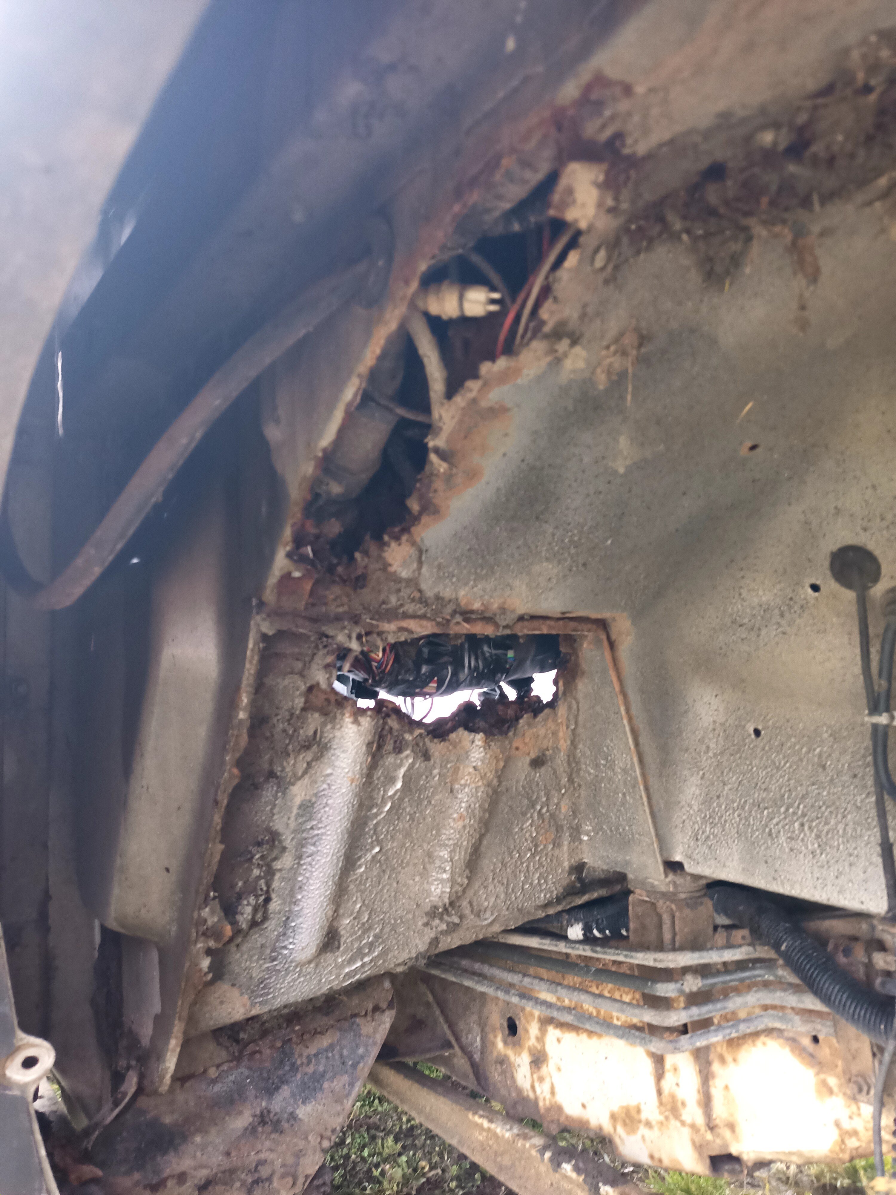

Napsal: 22 lis 2022 21:06
od JulieZvire
Julie si ztěžuje že, jí za jízdy nějak táhne na nohy. Neměli by jste nějakou dobrou výmluvu abych to nemusel vyvářet? To že je to super klima na léto nějak nebere...
Jan
