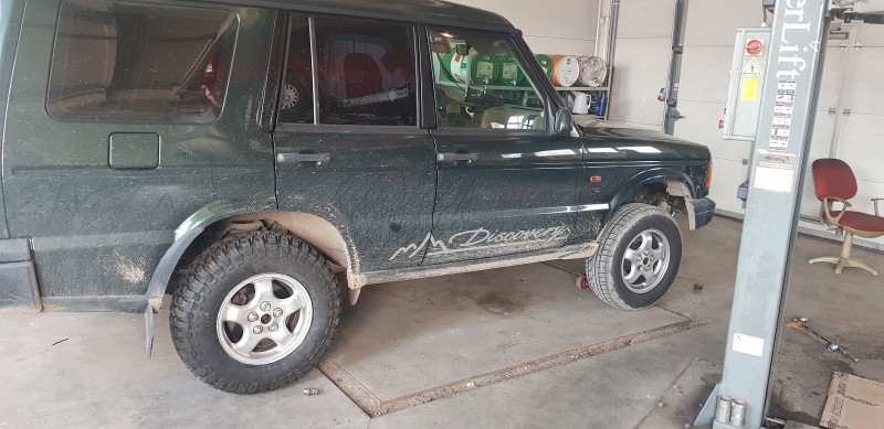

#1382 Příspěvek od elKablo » 28 úno 2019 12:59
No tak CF3000 uz dorazili a je to zmena.. teda hlavne opticka.. na ceste sa spravaju velmi dobre, napodiv ani nehucia.. citit akurat ze auto trochu zlenivelo, kedze su o 4cm vecie ako povodne.. off som zatial nebol a kedze som mal zatial iba zimne, tak porovnavat vlastne nieje s cim.. uvidime pri nejakom skupinovom vyjazde..

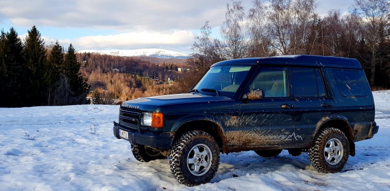

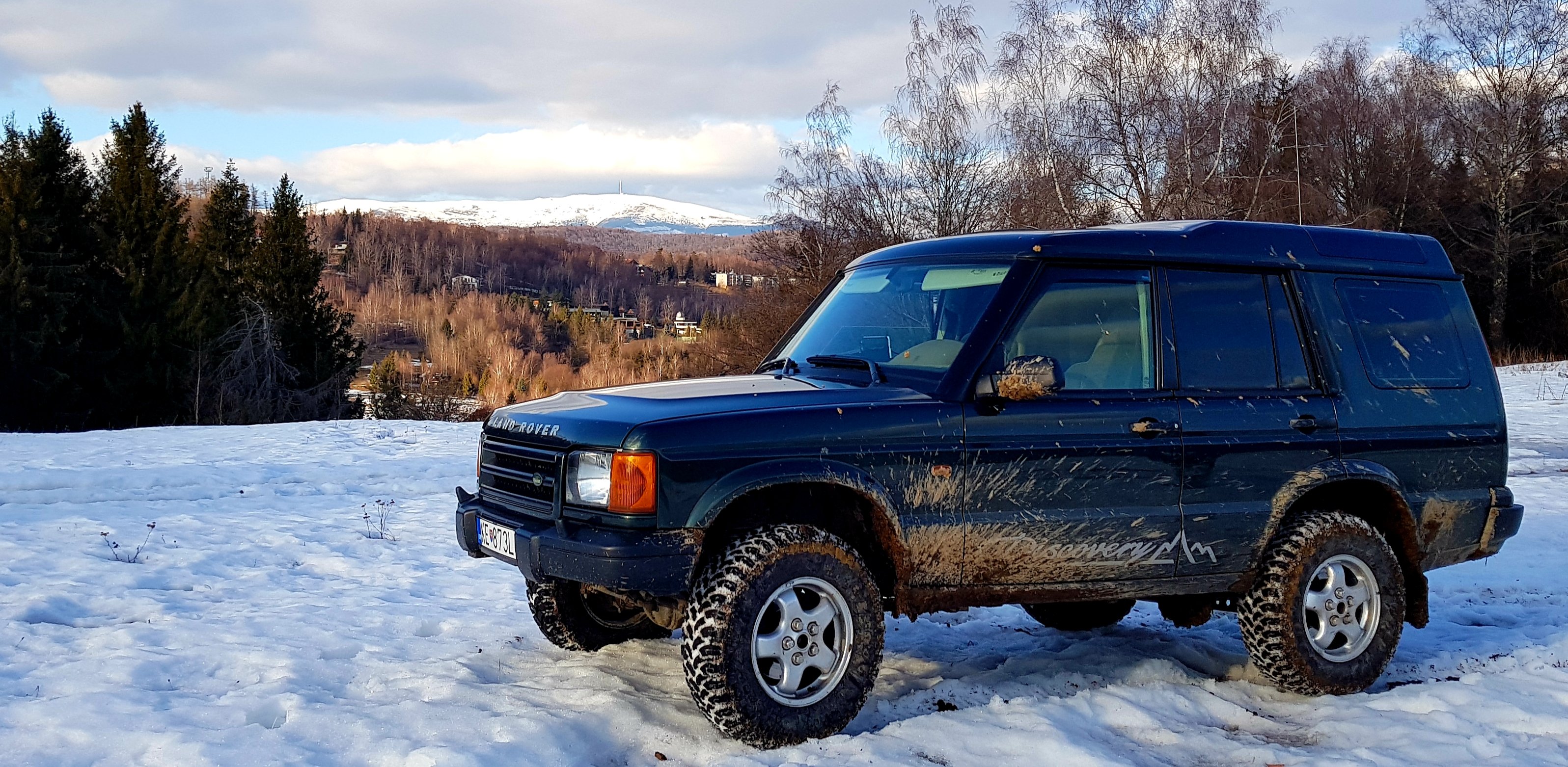

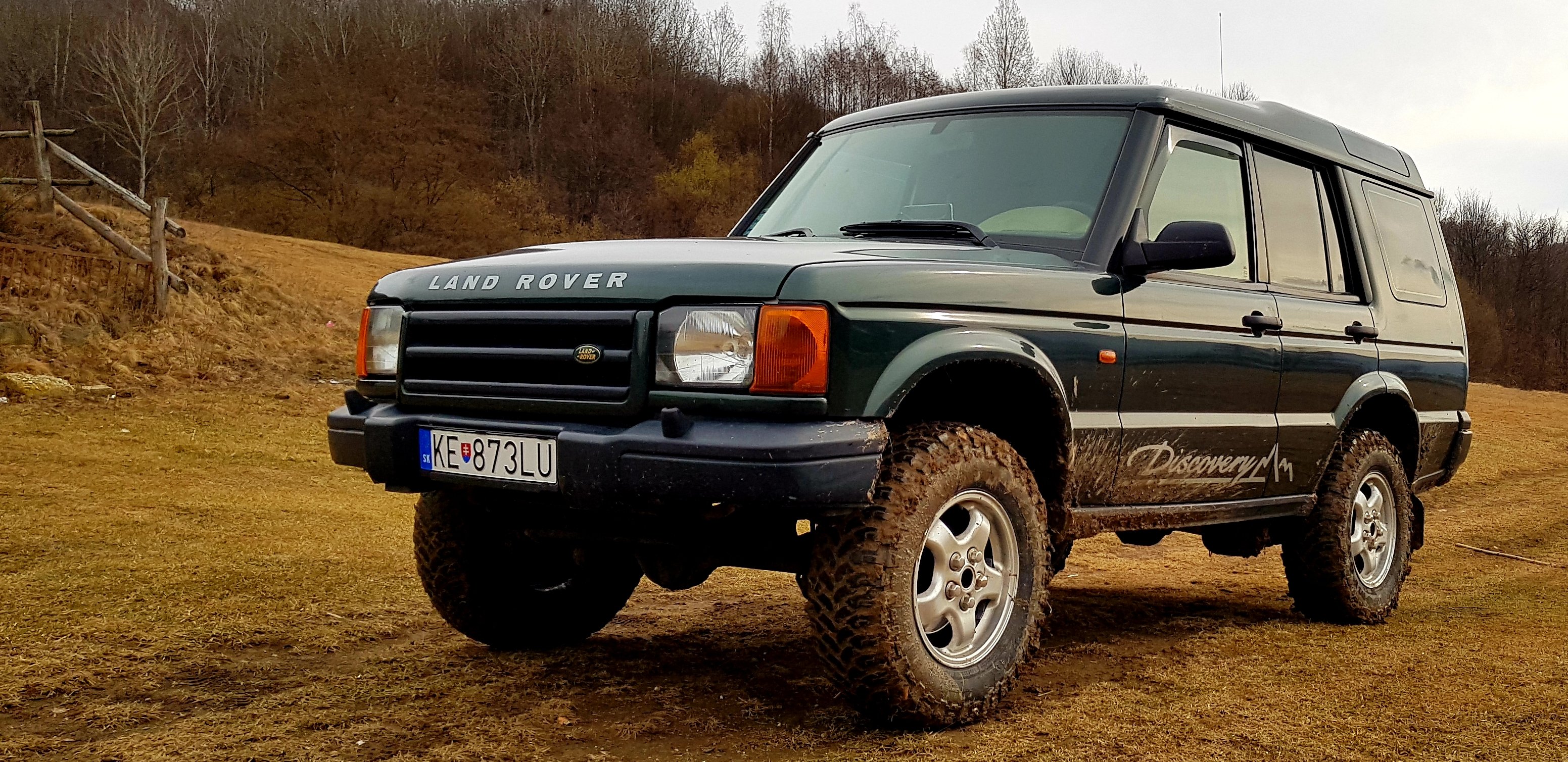

#1383 Příspěvek od elKablo » 03 bře 2019 21:05
Tak tento vikend sme boli trochu pojazdit a mozem spokojne povedat ze som s CF3000 spokojny.. siel som s rodinkou na stredne skovensko k rodicom ( Košice-Revúca-Košice cca 200km) a tam sme trochu pobehali mimo cesty (cca 30km)..
Ako som uz spominal tak na ceste je to fajn.. nieje to samozrejme uplne ze cestna pneumatika , ale da sa.. v zakrutach to trochu citit, ako keby si zadok auta trochu odsadol.. je to predsa len vyzsi profil a tiez tazisko auta sa zase zdihlo.. Ale zato v terene je to parada.. rozbahnene vyjazdy, sneh, lad (vela ladu) vsetko to auto davalo aj bez CDL, len za asistevcie TC..

#1384 Příspěvek od LudekB » 05 bře 2019 12:05
Ahoj, ty gumy na fotkách mají rozměr 245/75 R16?
Odesláno z mého WAS-LX1 pomocí Tapatalk
elKablo
Příspěvky: 12
Registrován: 20 úno 2019 12:52
tel.: +421915828522
auto: Discovery TD5
Bydliště: Košice
Re: Pneumatiky
#1385 Příspěvek od elKablo » 05 bře 2019 12:46
Ano..
