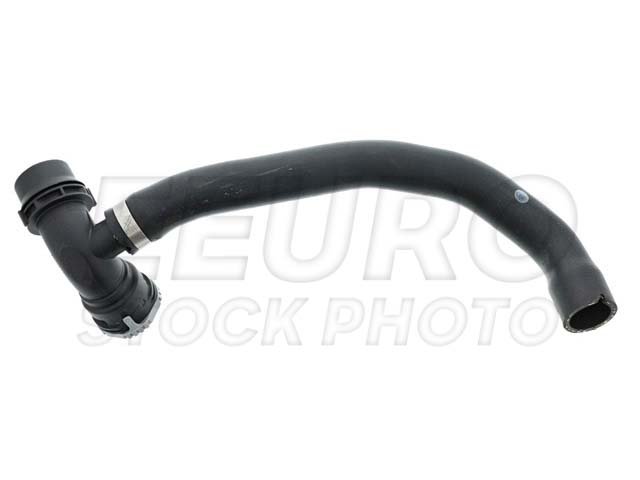

Podobný případ :) Včera po návratu z přírody zastavím, jdu otevřít vrata, najednou z auta pára a pod autem kaluž :( Prdla jedna z hadic co jde podle bloku pod motor k trubce. Dole je na vodní pásku nahoře trojkolínko kde jsou do stran nějaký rychlo spojky a dolu tato hadice nalisovaná plechovým kroužkem. Hadice v ohybu prodřená, držela už silou vůle.
LR005564 v nabídce u nás jsem nenašel, objednáno z ebay, uvidíme kvalitu... Možná kdyby se někomu válel díl doma za rozumnou cenu
Pohled shora

Ta “rychlospojka” je uplne na HOVNO. Pozor. Najlepsie vymenit za iny system hadic, alebo vymenit komplet potrubie. Inak to povoli v najlepsej chvili niekde na dovolenke alebo v lese.... !

Myslíš že by šlo nerozpojovat ty originál rychlospojky dokud držej a u tý spodníhadice rozříznout (rozstřihnout) ten kroužek a dát tam tu novou hadici na šroubovací vodní pásku?

Ja by som tu rychlospojku nahradil. Kludne aj kovovou sk-paskou. Hlavne ju tam nedavaj spat, resp demontuj staru a vyries. Pozor na priemery hadic. Tie rychlospojky a odbocky redukuju priemer, t.j. aj prietok. To treba zachovat...
