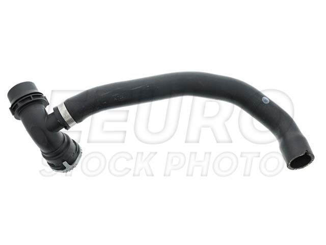

U free1 prdla horní hadička topení, no byla stará a asi na to měla nárok, Littep 4x4 zafungoval, no o ceně se nebavím, ale proč sem píšu hadička je takový jako roh, má tři konce a neuvěříte každý konec má jiný průměr, tak toto může vymyslet jenom angličan. No doma to neuděláš a možná proto to tak maj. ( kdyby byl někdo zručnější mež já a to budete všichni tak asi joo, ale potřebuje k tomu vybavenou dílnu bo znáte hlášku z filmu Na samotě u lesa : to máte................................. :rofl

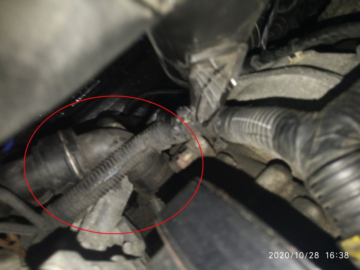

Podobný případ :) Včera po návratu z přírody zastavím, jdu otevřít vrata, najednou z auta pára a pod autem kaluž :( Prdla jedna z hadic co jde podle bloku pod motor k trubce. Dole je na vodní pásku nahoře trojkolínko kde jsou do stran nějaký rychlo spojky a dolu tato hadice nalisovaná plechovým kroužkem. Hadice v ohybu prodřená, držela už silou vůle.
LR005564 v nabídce u nás jsem nenašel, objednáno z ebay, uvidíme kvalitu... Možná kdyby se někomu válel díl doma za rozumnou cenu

#1351 Příspěvek od mipr » 29 říj 2020 15:14
Ta “rychlospojka” je uplne na HOVNO. Pozor. Najlepsie vymenit za iny system hadic, alebo vymenit komplet potrubie. Inak to povoli v najlepsej chvili niekde na dovolenke alebo v lese.... !

mipr píše: 29 říj 2020 15:14 Ta “rychlospojka” je uplne na HOVNO. Pozor. Najlepsie vymenit za iny system hadic, alebo vymenit komplet potrubie. Inak to povoli v najlepsej chvili niekde na dovolenke alebo v lese.... !
Dik za info.
Myslíš že by šlo nerozpojovat ty originál rychlospojky dokud držej a u tý spodníhadice rozříznout (rozstřihnout) ten kroužek a dát tam tu novou hadici na šroubovací vodní pásku?

#1354 Příspěvek od mipr » 29 říj 2020 19:09
Ja by som tu rychlospojku nahradil. Kludne aj kovovou sk-paskou. Hlavne ju tam nedavaj spat, resp demontuj staru a vyries. Pozor na priemery hadic. Tie rychlospojky a odbocky redukuju priemer, t.j. aj prietok. To treba zachovat...
