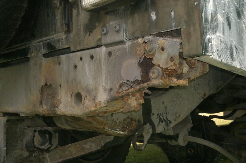

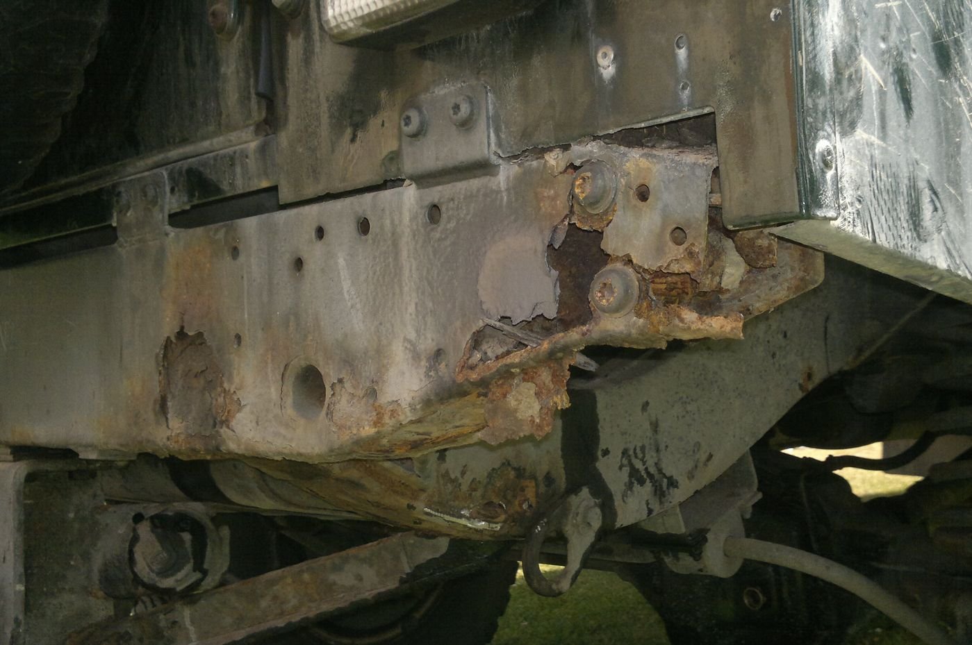

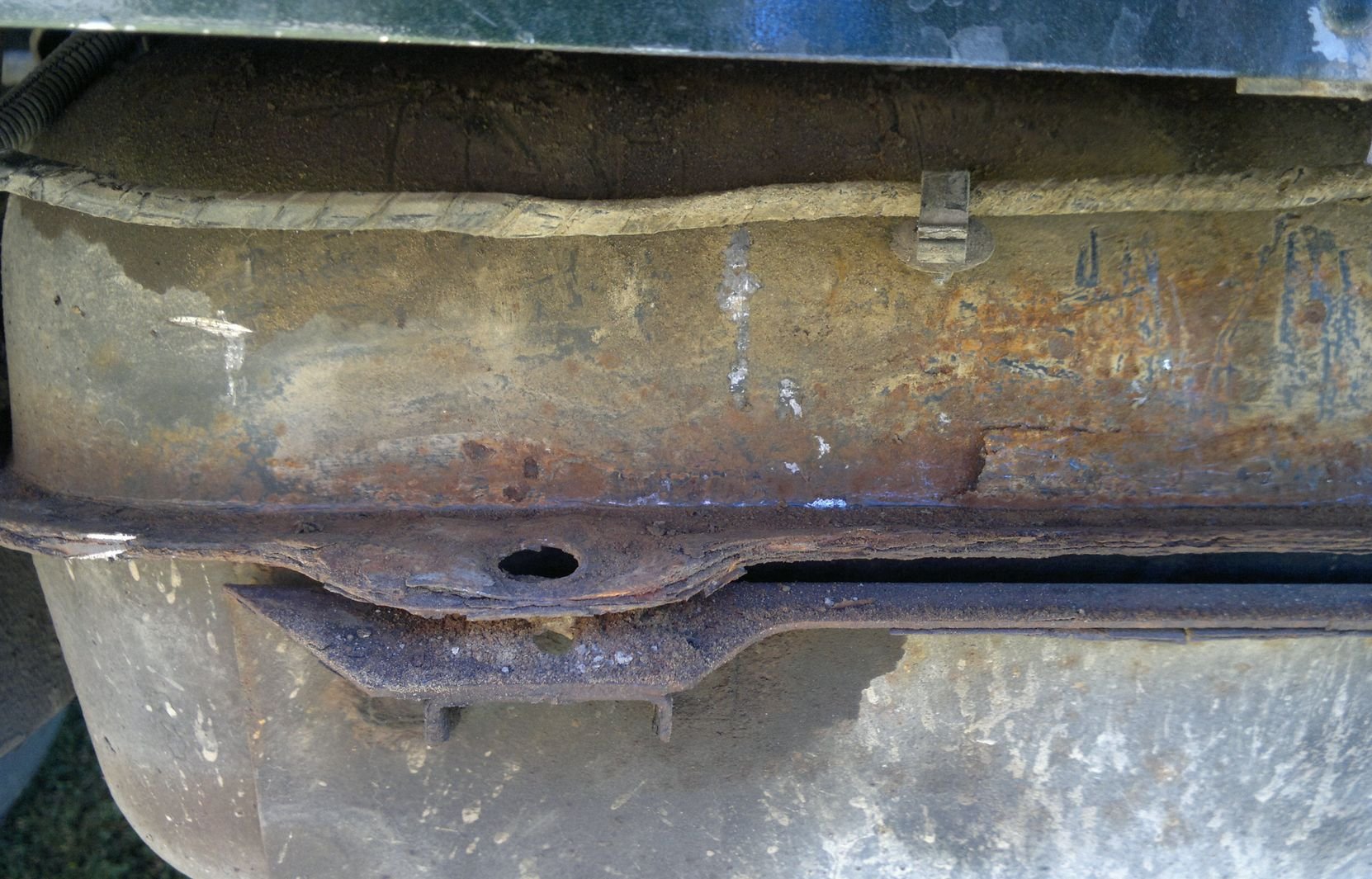

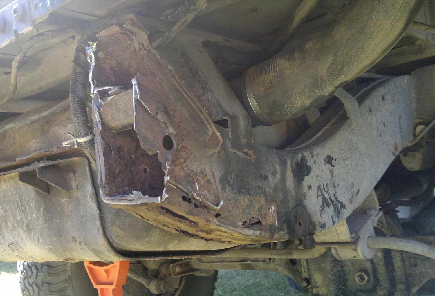

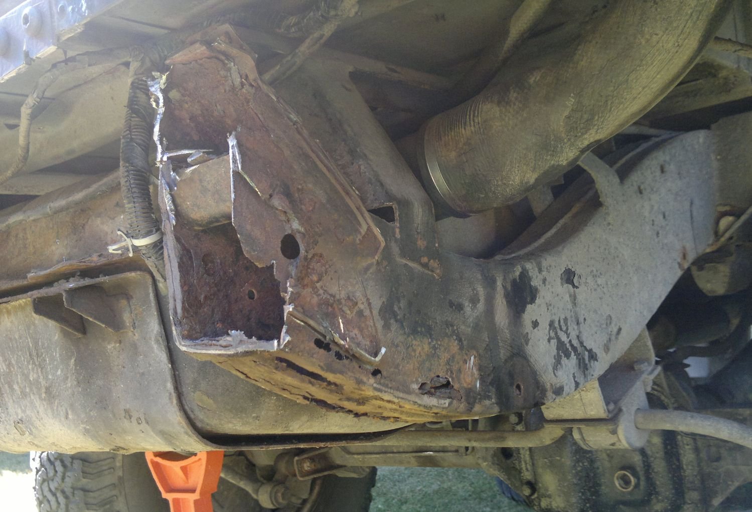

Taky jsem chtěl "jen" vyměnit zadní crossmember a už to frčí :-)
Napřed crossík
Pak se začali objevovat "dírky" v rámu

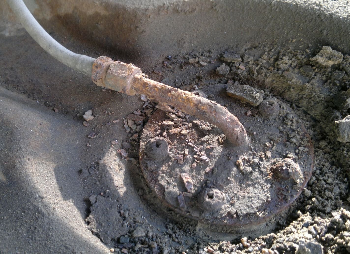

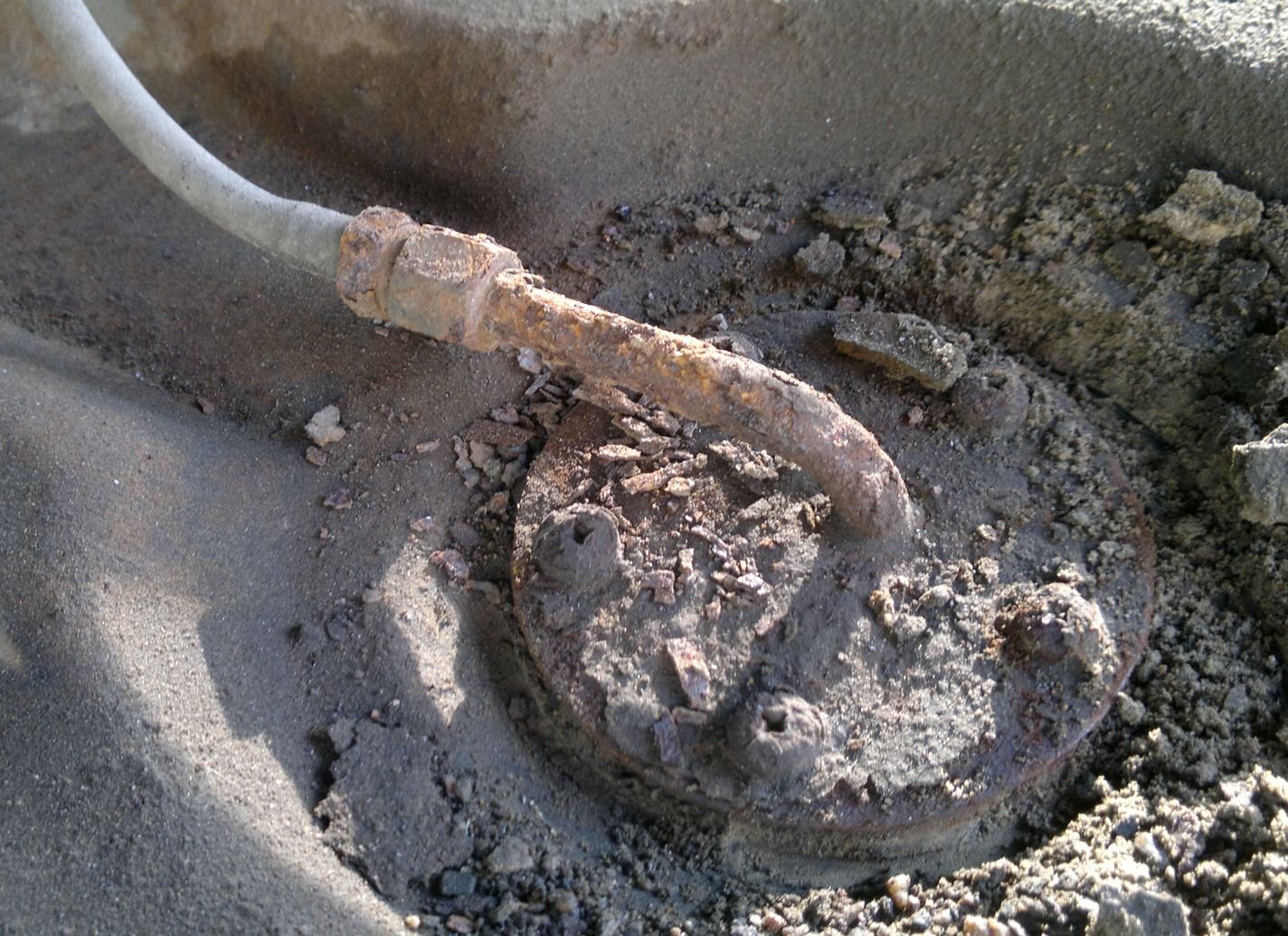

Pak nešla povolit matka na vratce od nádrže jelikož tam nahoře bylo všechno totál schnilé, tak jsem přívod nakonec ukroutil
No a po očištění nádrže se ukázalo, že už má víc děr než původně z výroby, takže nová nádrž už je na cestě :grin:
Sloužim lidu! :-)

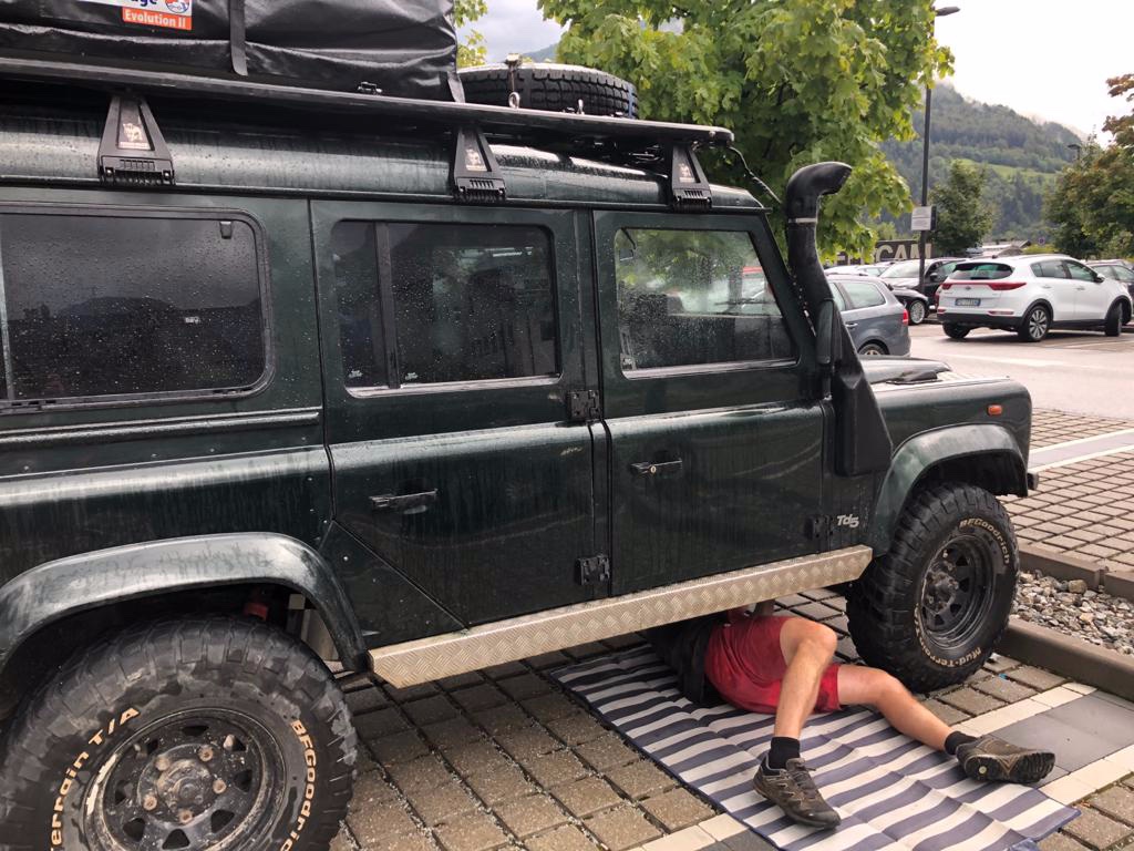

Takové běžné odpoledne u supermarketu :grin: Nekdo nakupuje, někdo opravuje
DIII
Franta D1
Příspěvky: 1293
tel.: 731585433
auto: Disco 1 3.5 V8i
Re: Zkurveny lendrouvry :-(
#1330 Příspěvek od Franta D1 » 07 říj 2020 20:23
Neházej to na auto, ale že sis spíš hodil šlofíka. :lol:
fugín
Příspěvky: 2319
tel.: 777001161
auto: ex free 1,8/Disco2
Bydliště: opatovice nad labem
#1331 Příspěvek od fugín » 07 říj 2020 20:36
Diglobe píše: 07 říj 2020 17:13 Takové běžné odpoledne u supermarketu :grin: Nekdo nakupuje, někdo opravuje
Pěkná podložka :mrgreen:. Co se stalo?

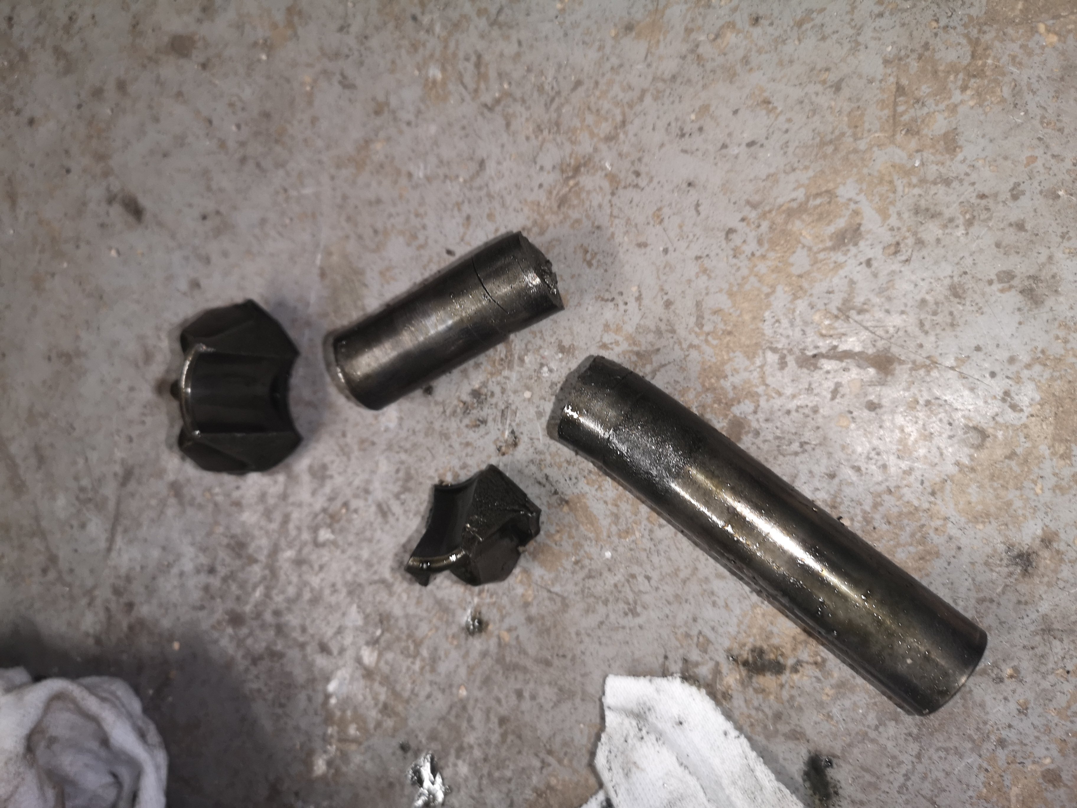

#1332 Příspěvek od Diglobe » 07 říj 2020 21:13
kardan - 1 (1).jpg (34.62 KiB) Zobrazeno 11311 x
fugín píše: 07 říj 2020 20:36
Přední kardan to nevydržel. Takže uzavřít mezinápravu a 1000km domů na zadokolku. Ja a podložku vozím jako součást povinné výbavy :grin:
