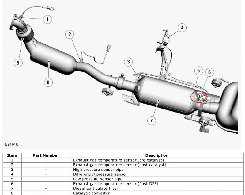

Nemohlo se stát, že by přitom nenáročném lesním ježdění, zašátrala nějaká větev v podvozku a lízla o kabeláž ?

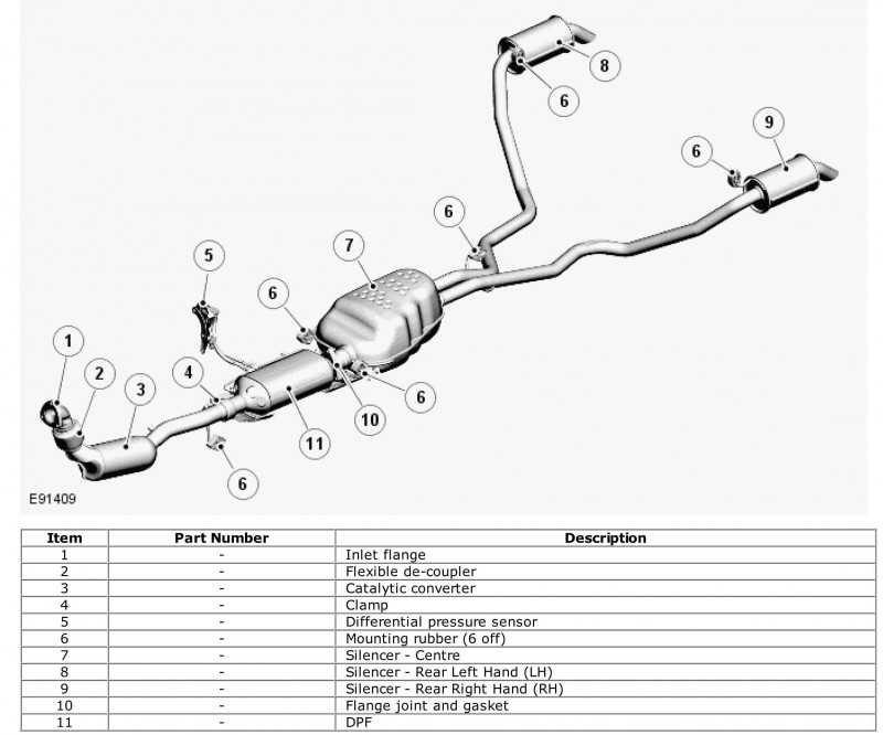

Tak třeba to bylo jen nějaký zahaprování, šum v drátech. Ale kdyby se to opakovalo tak kontrola kabeláže nic nestojí. Je toho tam na výfuku docela dost. To ani nemusím být od větve, stačí vlhkost (třeba po projetí louží) ve špatně usazeném(utěsněném) konektoru.
Uvidím, každopádně moc díky za radu, i kdyby se to neopakovalo, tak to zkontroluju
