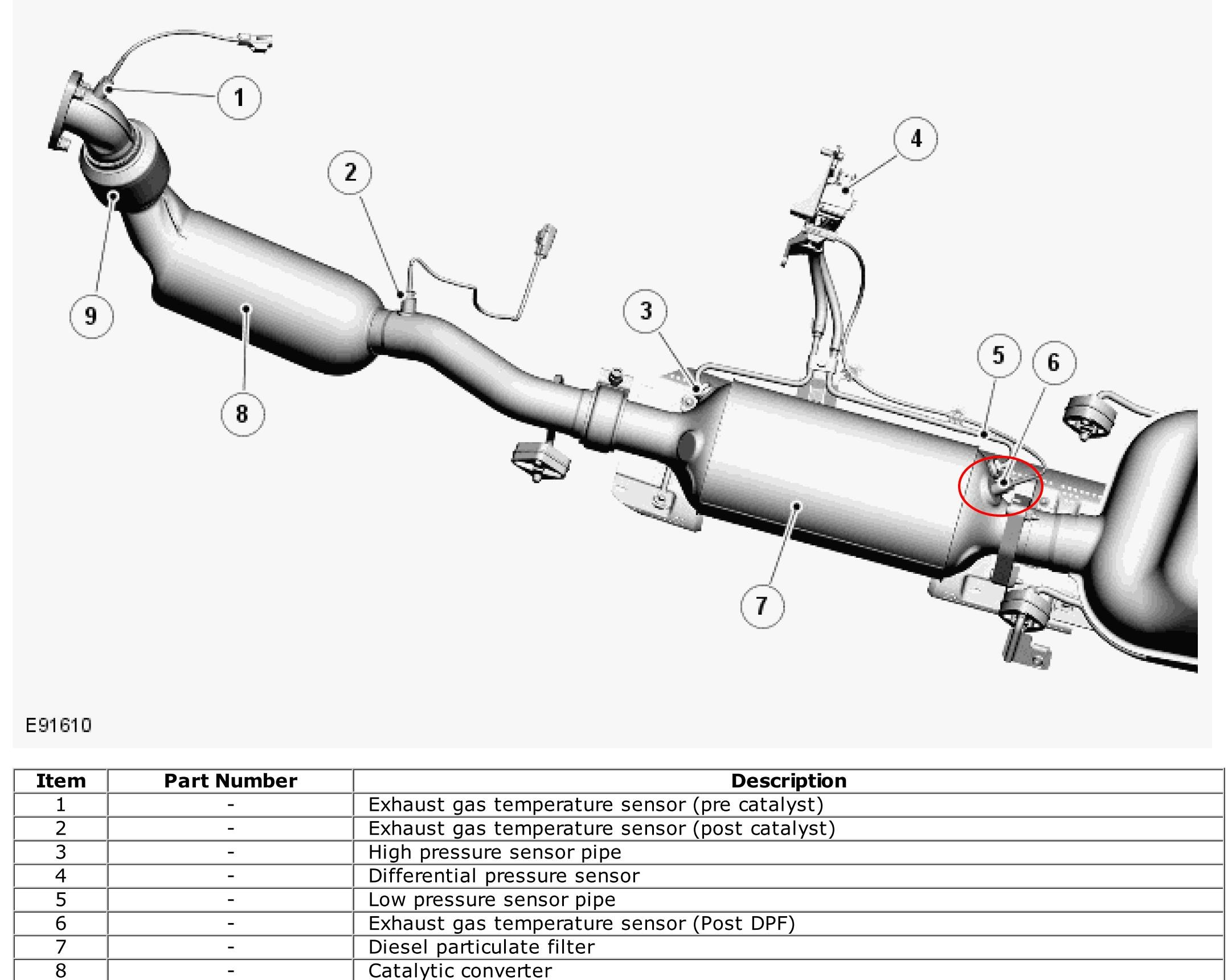

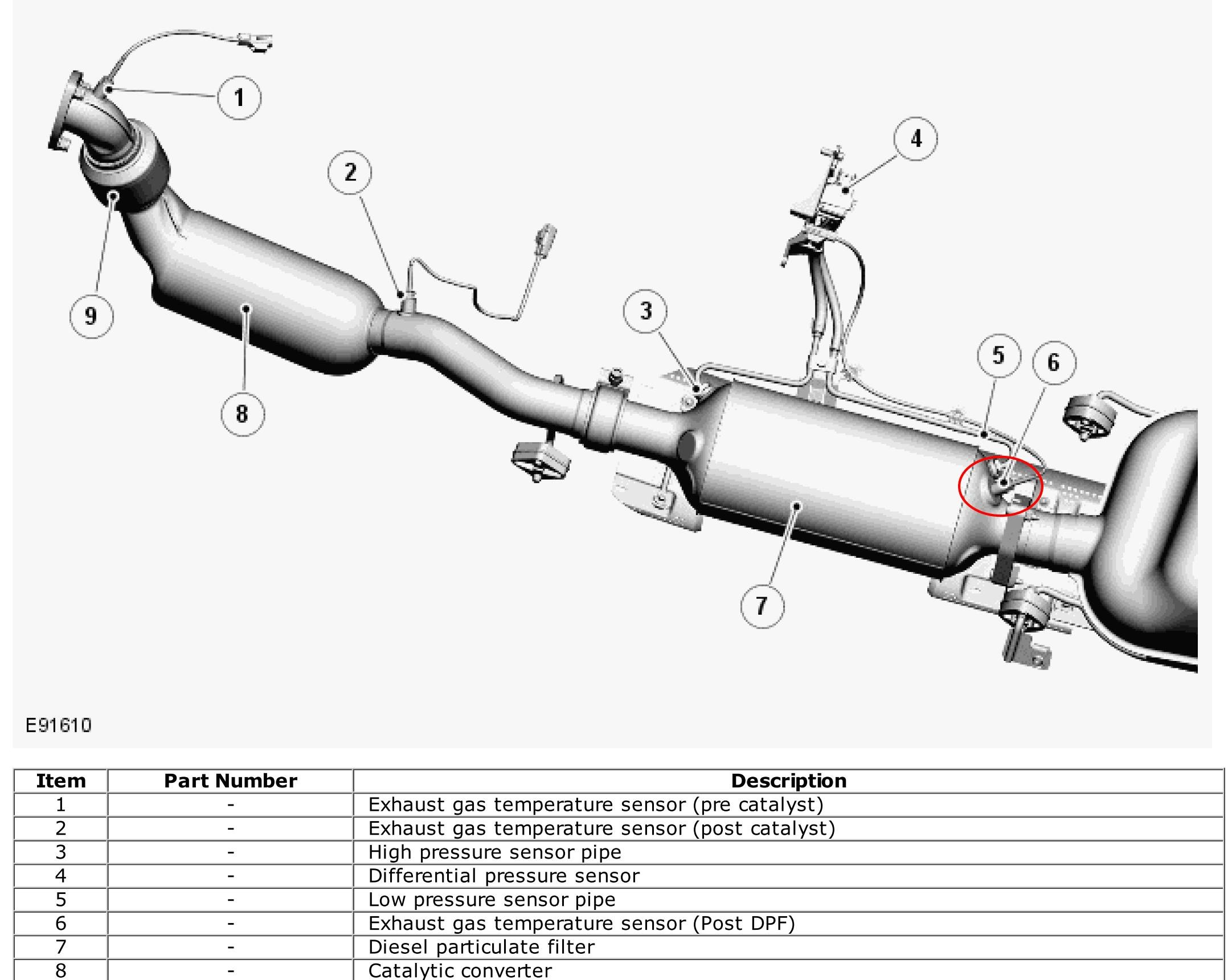

Tak třeba to bylo jen nějaký zahaprování, šum v drátech. Ale kdyby se to opakovalo tak kontrola kabeláže nic nestojí. Je toho tam na výfuku docela dost. To ani nemusím být od větve, stačí vlhkost (třeba po projetí louží) ve špatně usazeném(utěsněném) konektoru.

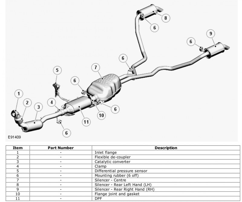

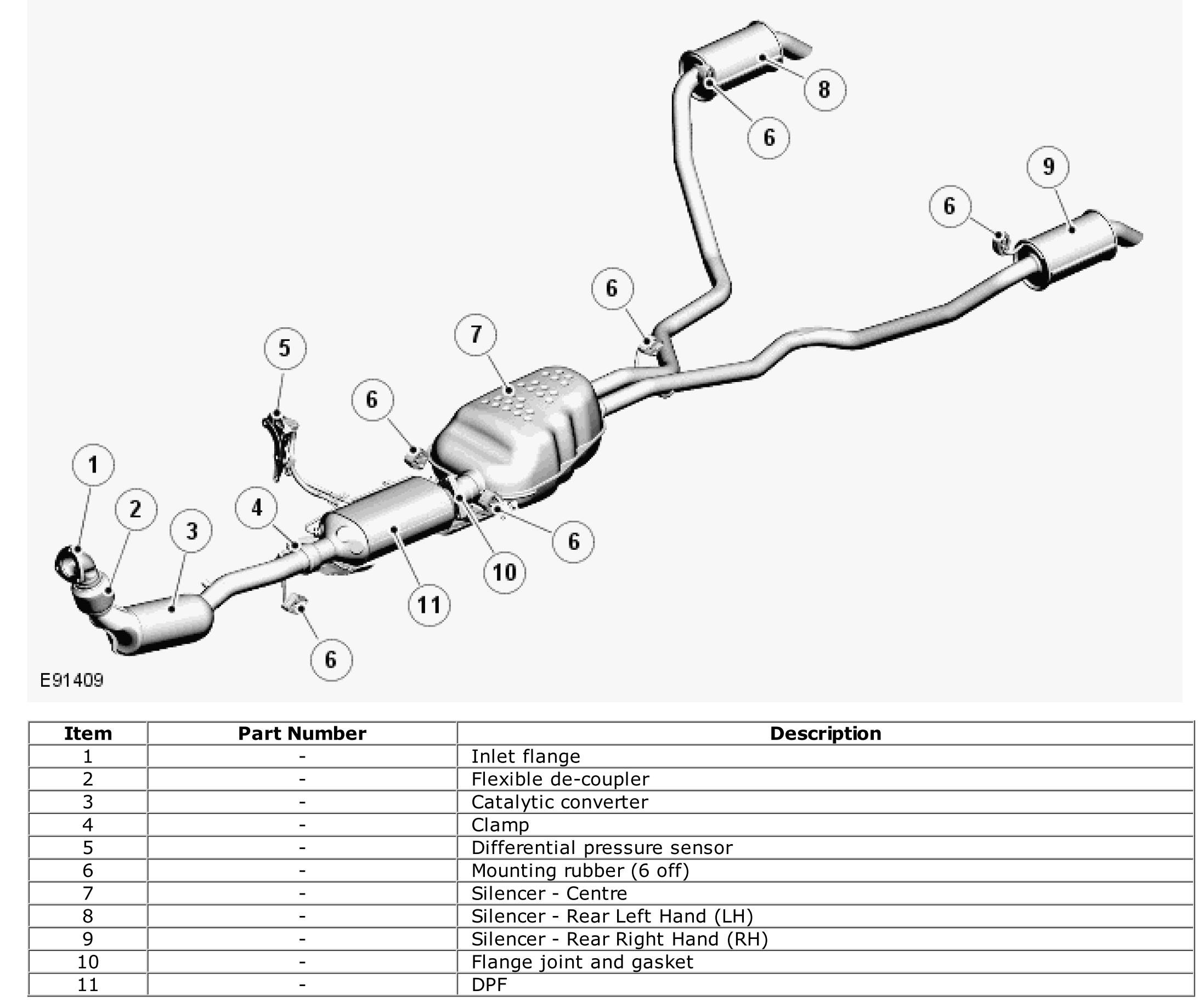

Disco4 výfuk
Disco4 výfuk
Disco4  výfuk senzory

Tazik1992 píše: 31 kvě 2020 11:29
Vladicek píše: 31 kvě 2020 11:15 Ráno jsem to nastartoval a nic. Ujel jsem 15 km a nic.
Vladicek píše: 31 kvě 2020 10:19 To by se možná stát mohlo, i když jsem jezdil jen po cestě, ale samozřejmě to nelze vyloučit.
Co případně s tím? Někde na podvozku hledat uvolněný kabel?
Uvidím, každopádně moc díky za radu, i kdyby se to neopakovalo, tak to zkontroluju

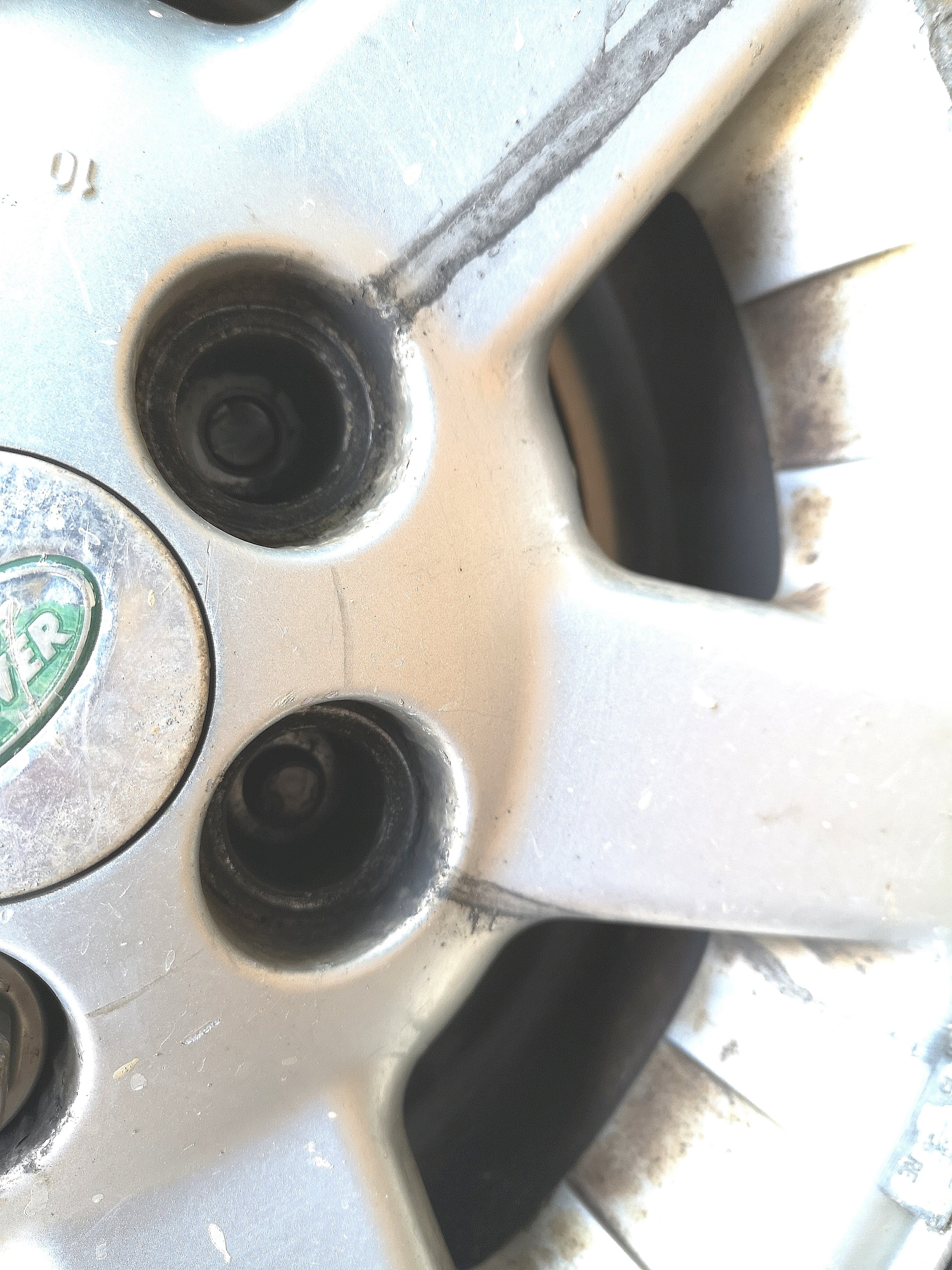

Ráno kukám na koleso a nezdaju sa mi tie čierne diery, kuknem lepšie a matky aj stifty sú preč ale ako a prečo to by ma zaujímalo... :sweat :wring

Mě se tohle stalo u špatně dotaženého kola u osobáku.

No jedine ze by sa povolili nejako, lebo dlho som kolesá nezhadzoval, musím to zhodiť a dúfam ze sa budu dat stifty prehodiť zo starého naboja

No bóže, dvě matky chybí :grin: Plný počet matic na kole je zbytečný luxus :grin: O tom jsem se přesvědčil na vlastní kůži. V bývalé práci jsme s kolegyní dostali na zájezd tehdy nového Focuse II. Jezdili jsme s ním několik týdnů do práce a mezitím i jiní kolegové na služebky. Na autě od začátku sem tam něco skříplo-chrouplo, hlavně na železničních přejezdech. Až jednoho rána, po výjezdu z domova, skřípání neustávalo a tak jsem vylezl ven a poklusem kolem auta se snažil zjistit odkud vrzání jde. Levé zadní kolo nějak divně házelo, ale naštěstí se ukázalo, že je to jen špatně nasazená plastová puklice. Ale když jsem se jí snažil nasadit a ani na třetí pokus to nešlo, tak koukám pořádně na kolo a ejhle. Drželo jen na jedné matce! Z pěti. Jako opařený jsem sundal puklice i z ostatních kol a co by jste řekli. No, neměli jsme je tam. Na předních kolech byly matky po dvou, vzadu po jedné. Z dvaceti matek jezdilo auto na šesti! A jak se to stalo? Inu lidská blbost je bezmezná, mechanik v servisu prý neměl dost matek na auto na dílně a tak si půjčil pár „rezervních“ z vystaveného vozidla na salónu. No a to se pak dostalo k nám. Od té doby má Ford Focus mojí neochvějnou důvěru :grin:

Tak ono ma ani tak neprekvapuje že tam nie sú matky, to sa stáva, na prednom tiež jednu nemam :-) ale to ze deň dozadu som ich tam isto videl keď som bol na vapke a to ze ich odstrihlo aj so stiftom a hneď dva naraz. Možno ta vapka je fakt silná :D Druhe prekvapenie bolo zvyknúť si na fabiu hneď ráno po dlhom case :D

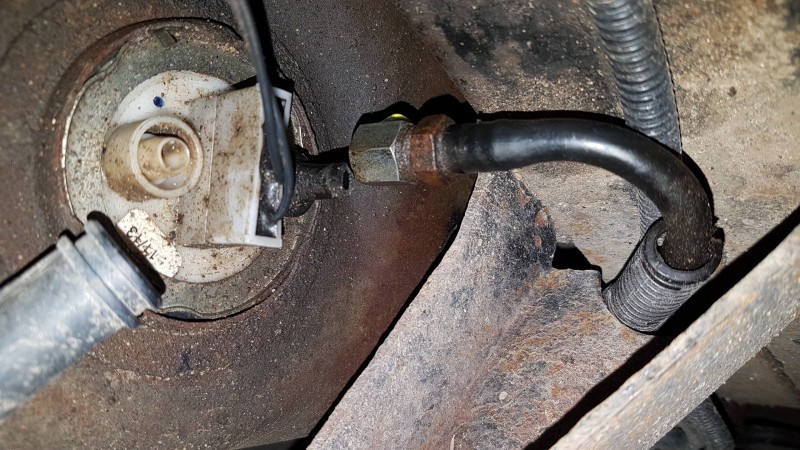

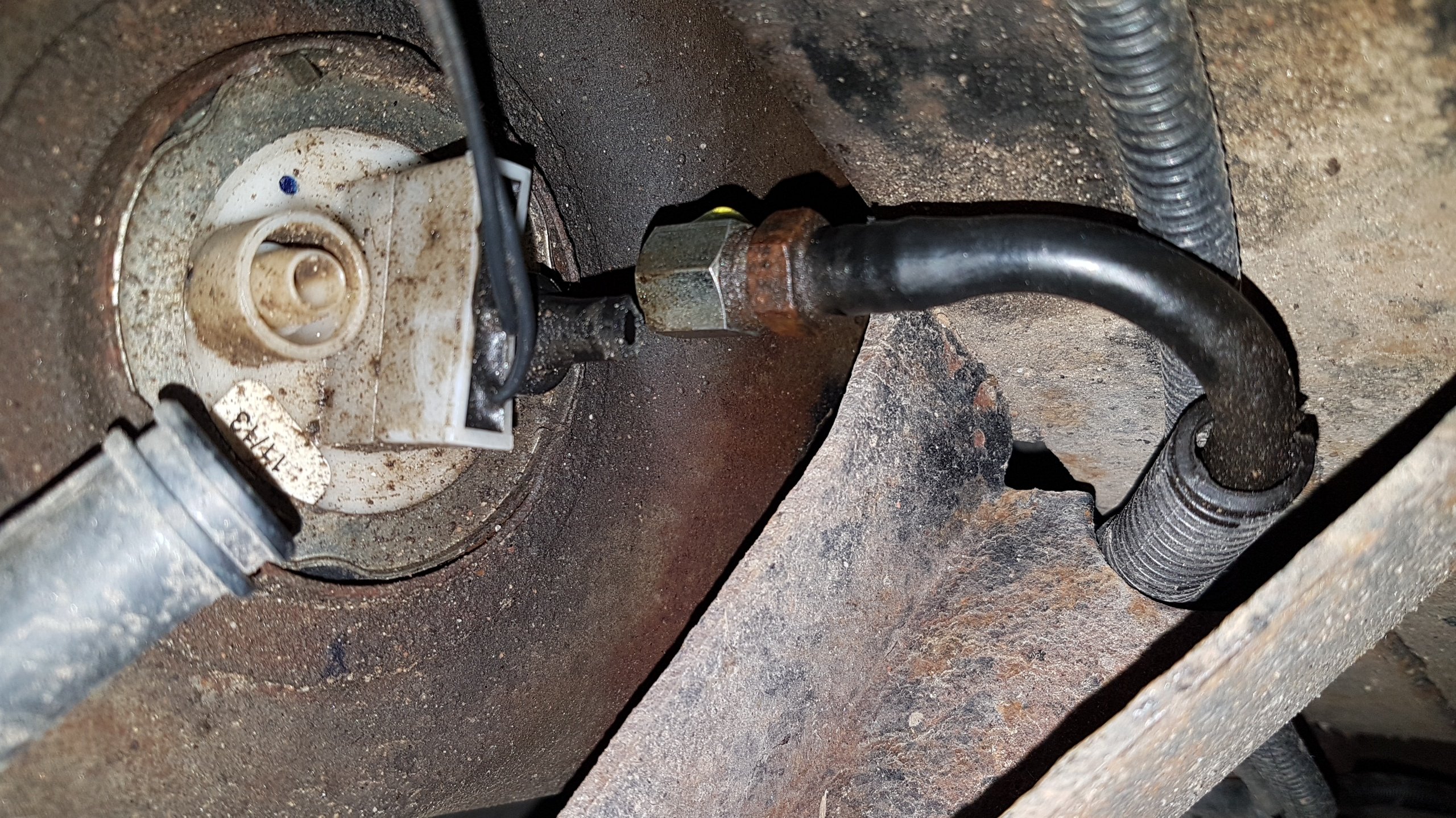

Dnes jsem se chystal na výlet, kouknout se na roubenku na samotě na prodej. Ráno jedu k pumpě, že přidám něco do nádrže, přijedu domu, zaparkuju před barákem, jdu pro věci, vrátím se k autu a pod nádrží kaluž. Koukám teče to od napojení hadičky do nádrže, říkám si, že by se povolil ten šroubovej spoj, chci to očistit a hadička mi zůstala v ruce. Kdybych to před pár lety nedával nové, no prostě k posrání. Ať žijou náhrady. :Ja blb:

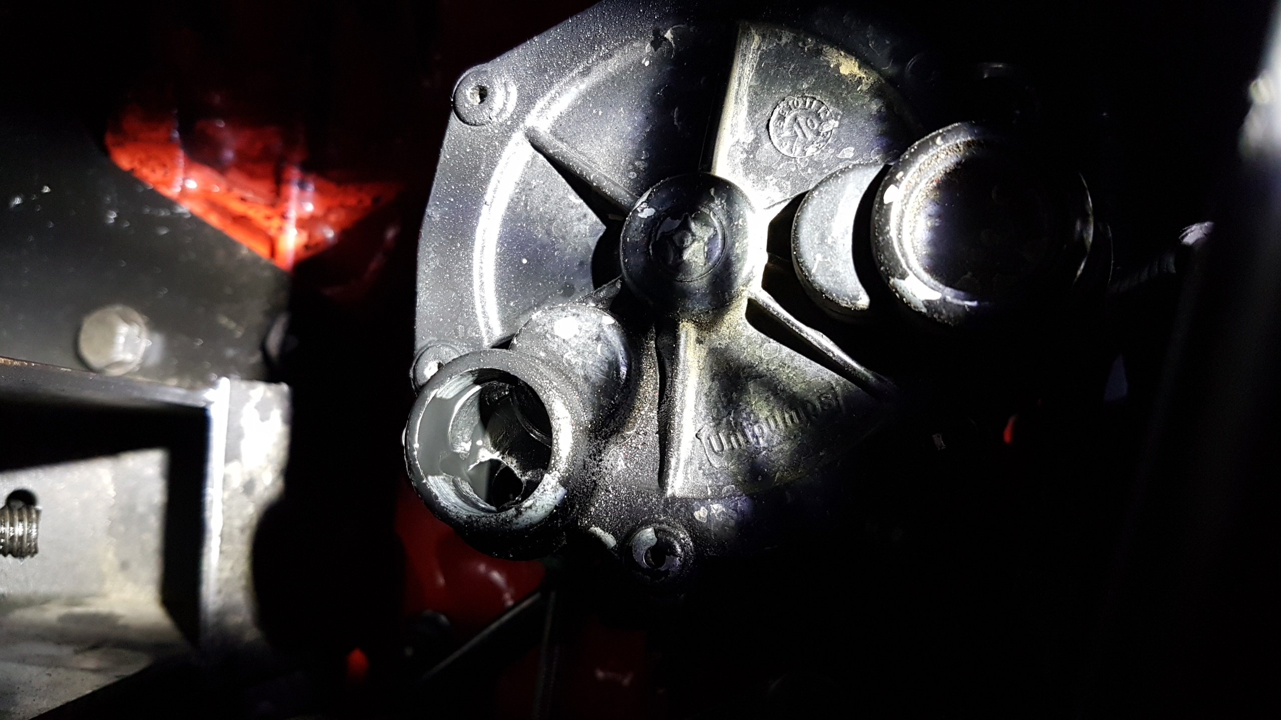

:hmm: Tak nádrž už jsem opravil výměnou a dneska si takhle jedu domu a před barákem koukám, že mám auto nějaké pocákané jakoby od oleje. Kouknu pod auto, a zase vidím nabryndáno pod motorem. Otevřu haubnu a na pravé straně všeho pochcaný od oleje. Používám olej s molybdenem, takže všechno černý. :twisted: Kouknu pořádně a vidím u vakuovky mi vystřelila jedna zátka. Začínám být z defíka v depresi, jedno opravim a posere se druhé. Asi koupím Toyotu . :Ja blb:

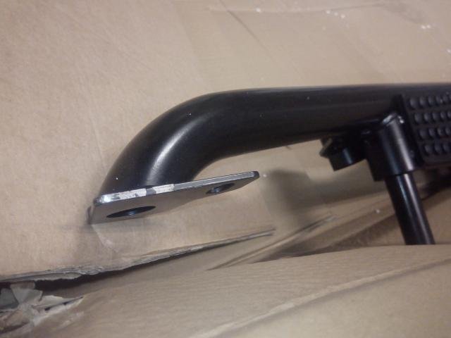

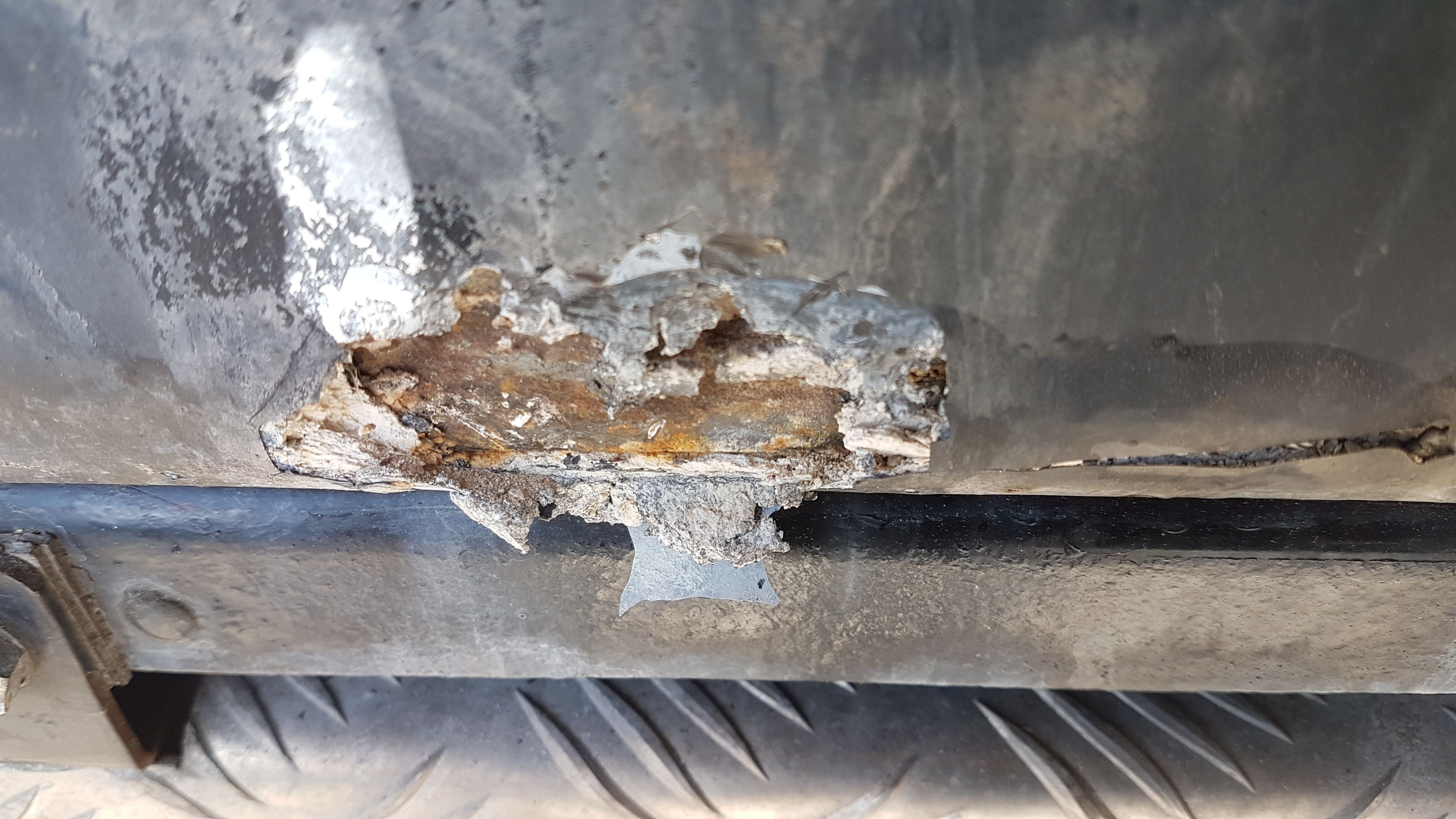

Automobilka JLR opäť nesklamala... Nový diel, a čiastočne bez povrchovej úpravy.
tazne JLR DEF..jpg (26.3 KiB) Zobrazeno 11296 x
