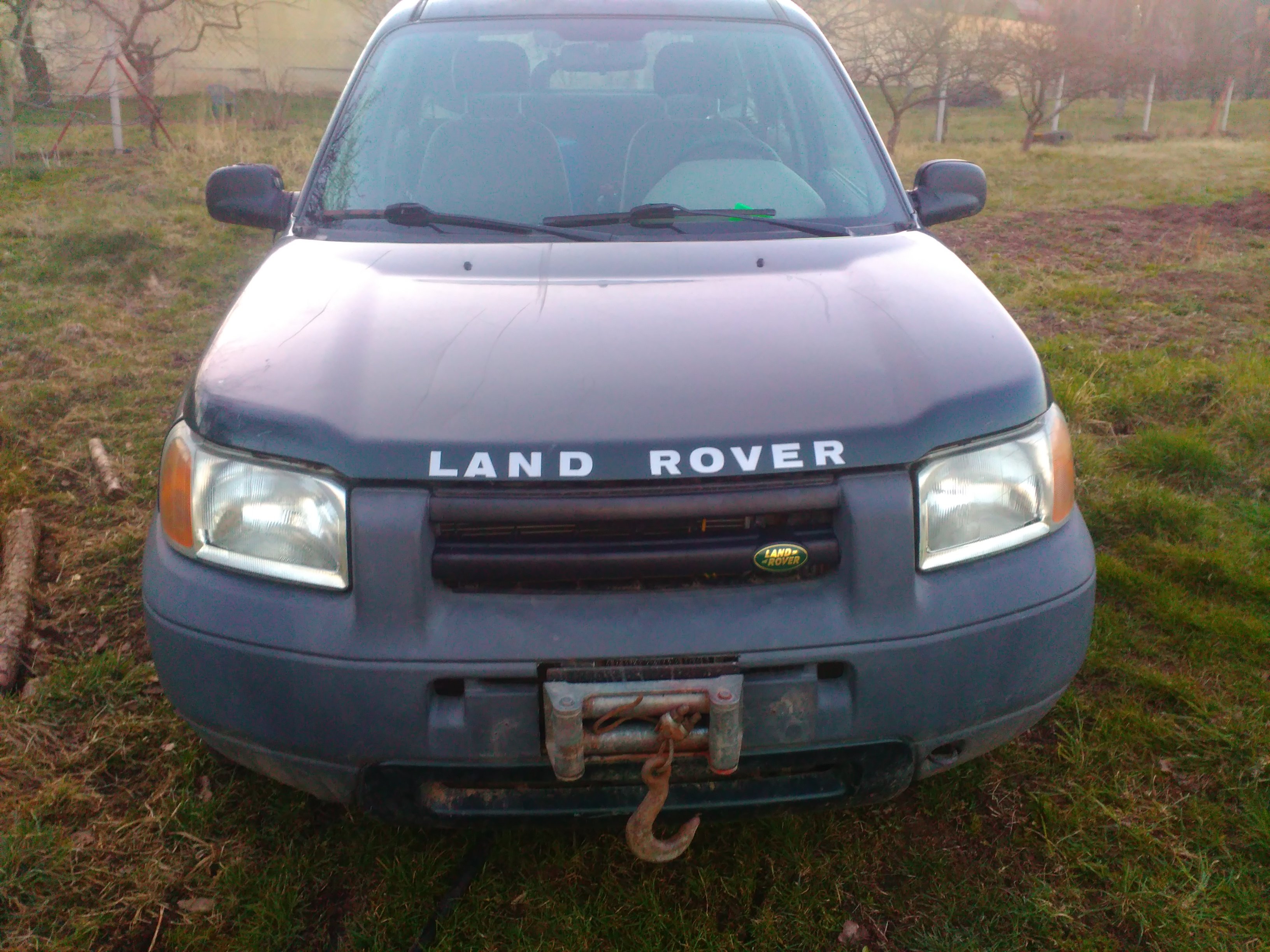

Táákže, mám zvednuto, rozšířeno, na střeše LED rampa a tento víkend jsem měnil převodovku, dával jsem kratší z 1.8. Čekal jsem že to bude dobré, ale že to bude až tak poznat jsem nečekal :) neskutečné jak to odlehčí brzdám při sjezdu a ta pohodová jízda na jedničku a né honění se na rychlou jedničku. Ještě bych chtěl dopředu naviják a bude to TOP. Auto mě stálo na začátku 25tis, není to žádná leštěnka, mám to jako více než pracanta, vozím dřevo z lesa, občasné vyjížďky do hor načerpat adrenalin, ještě se mi nestalo že bych se někde zastavil, dokud má auto trakci tak jede. Jak hodně lidí říká že z toho offroad nejde udělat tak si troufám řict že jde :)

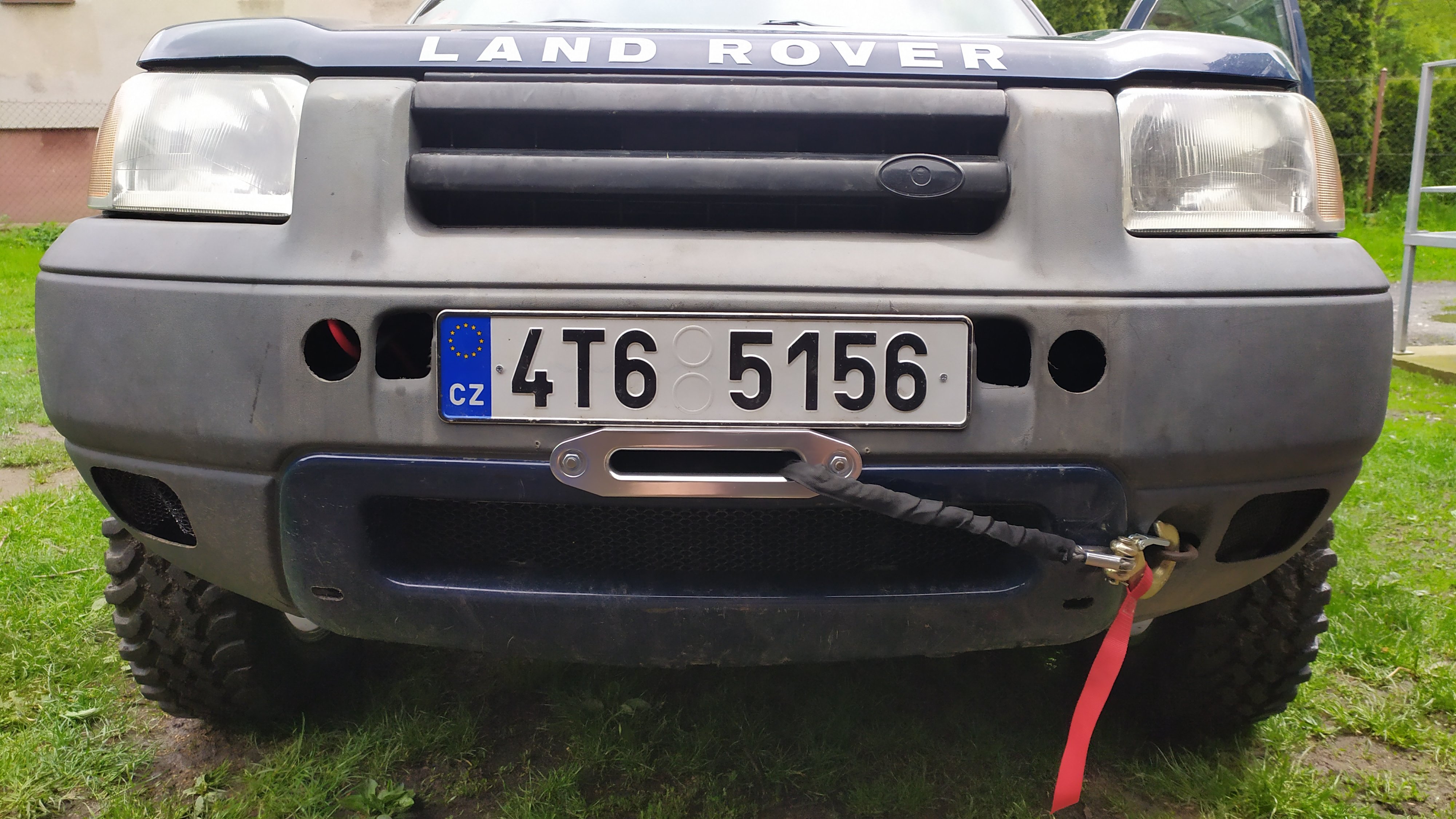

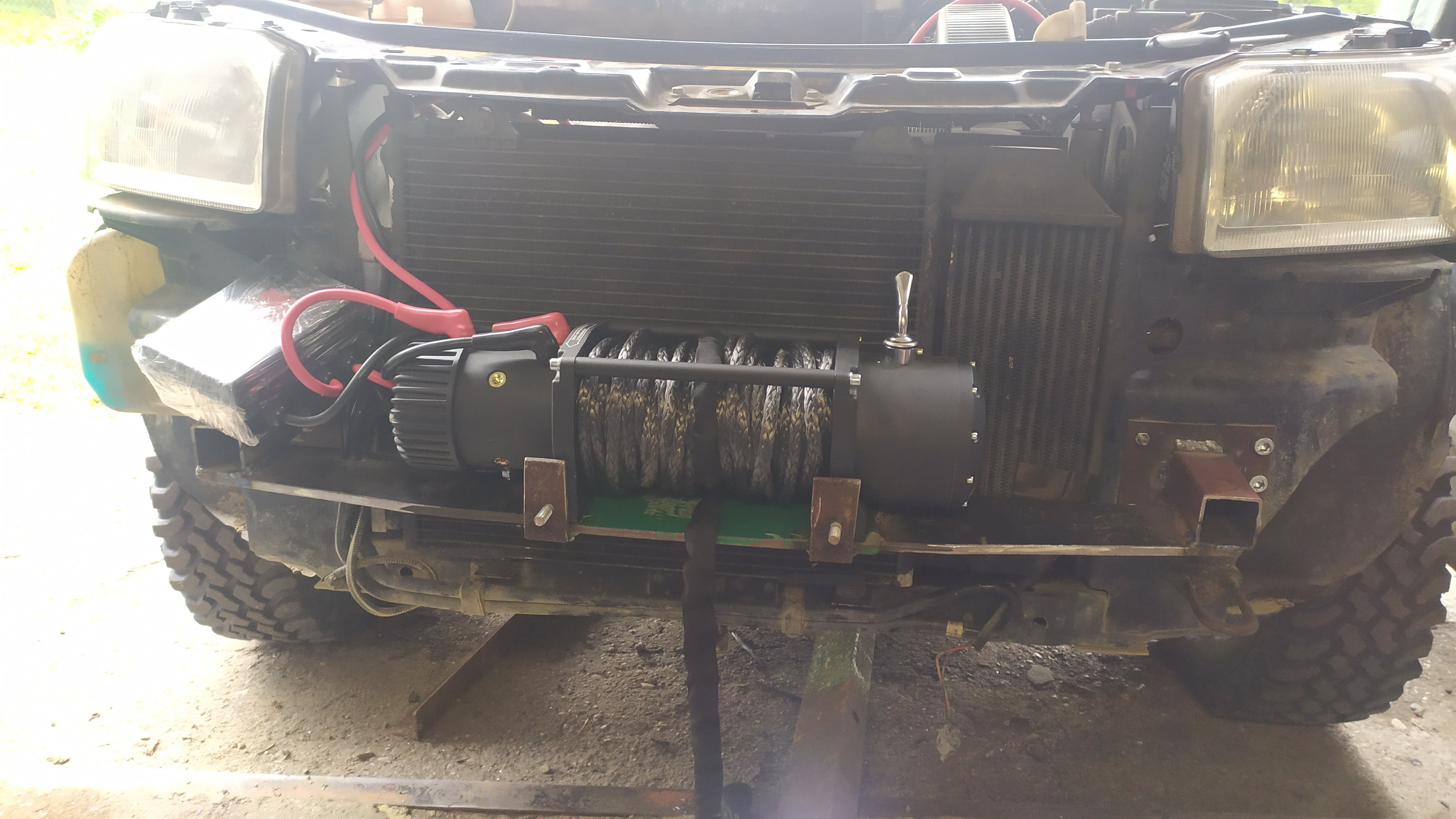

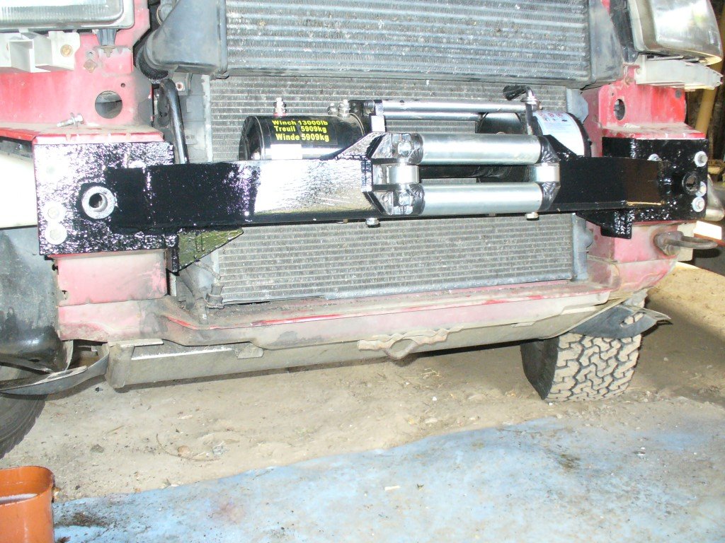

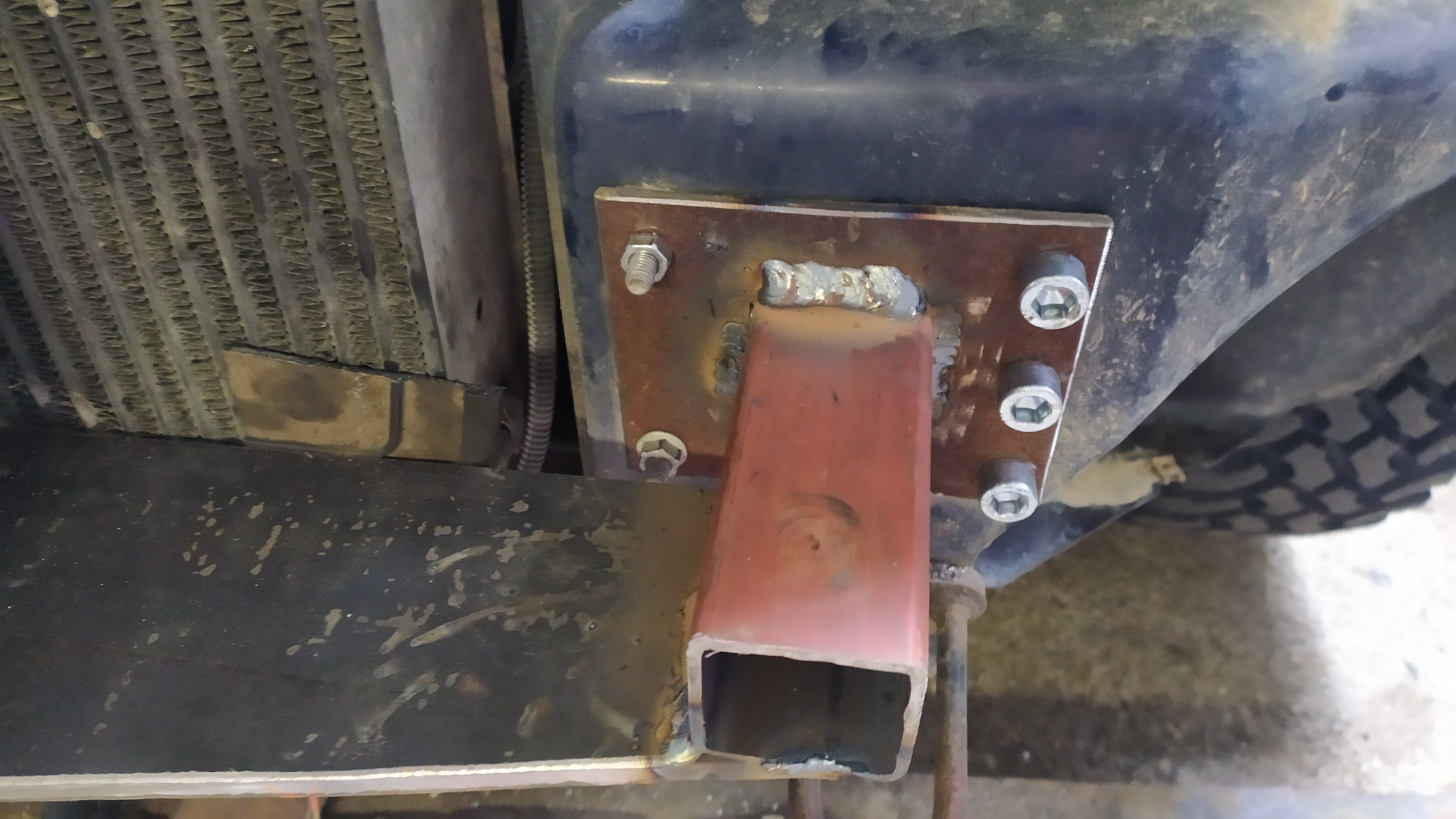

Možná bych něco zvládnul jaká je tvoje přectava tyhle 2 jsou z netu
měl sem to do lesa takže bez STK

Jde oto že bys ten navijak měl mít zapsaný v Tp
Odvíjeni lana da se udělat táhlo
Údržba sundaš narazník
A počitej stím když tam daš navyják tak předek pod vahou klesne jestli chceš zbrojit tak free prodej a kup D1 D2

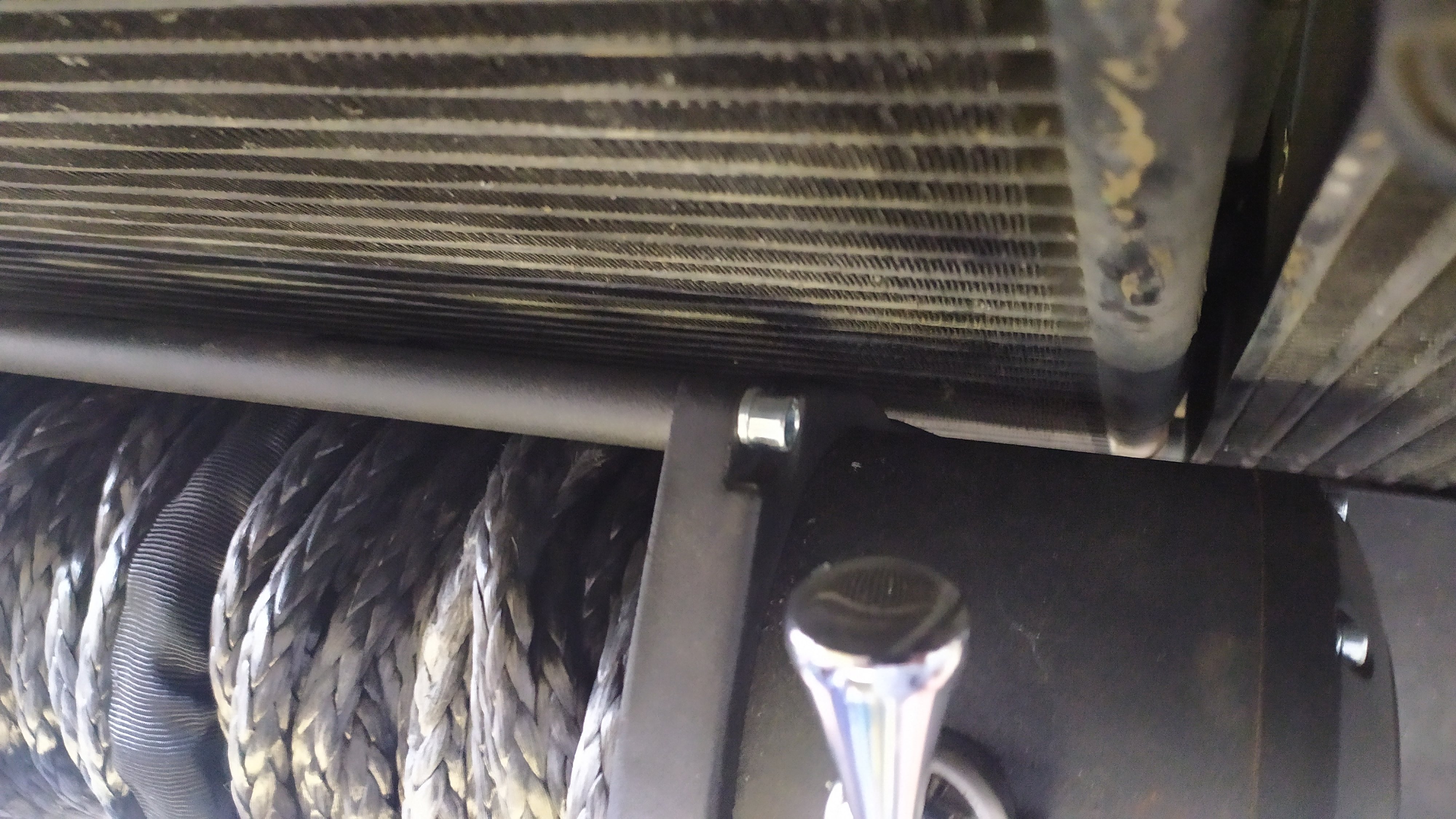

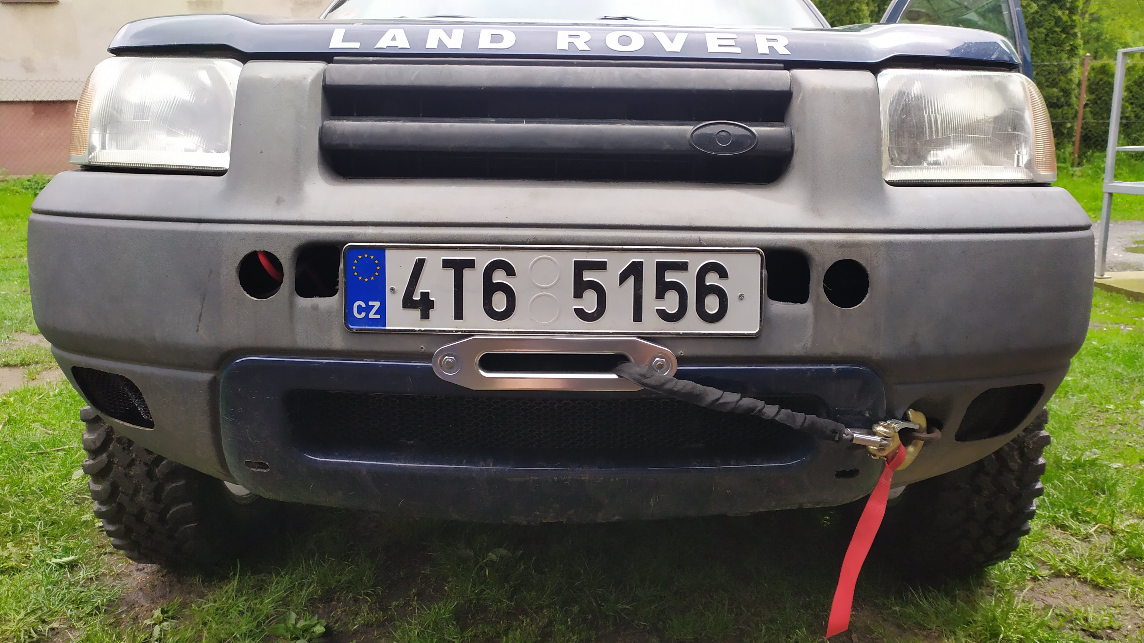

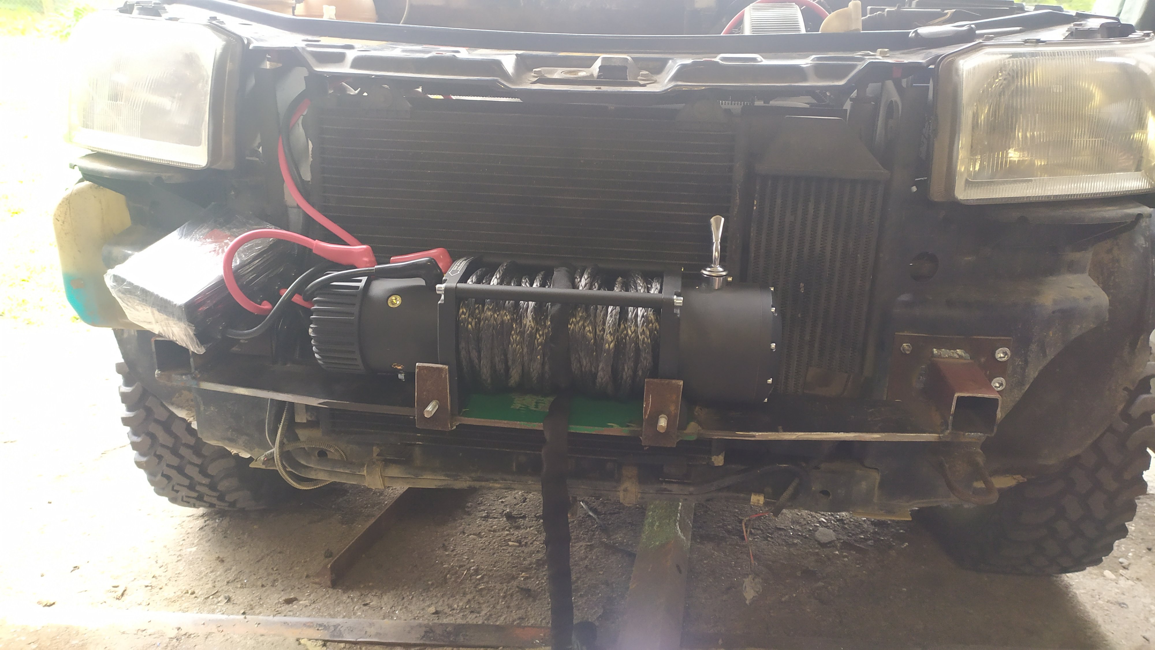

Montáž navijáku dopadla na výbornou :yes
