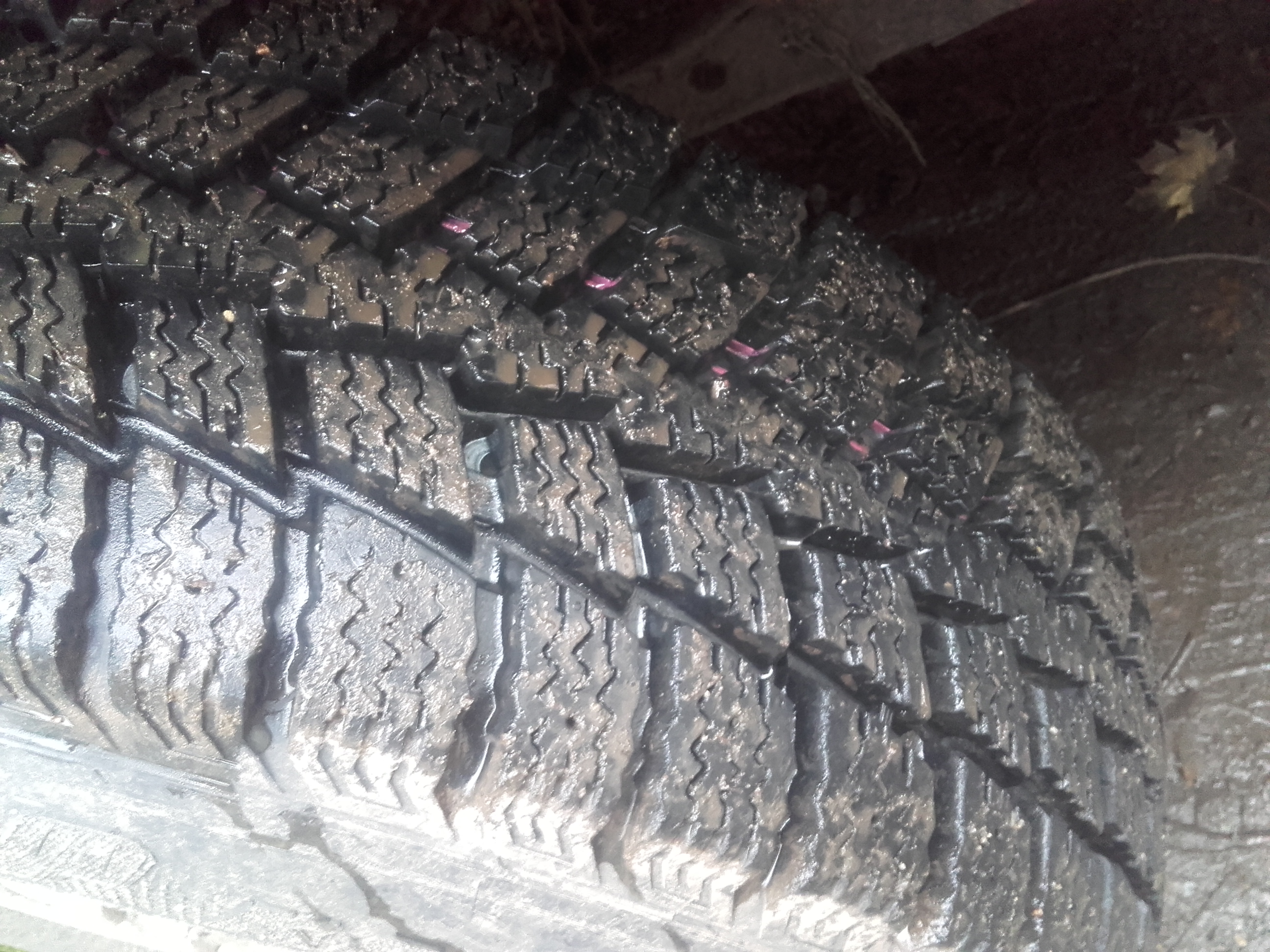

Zimní dodávkové Kumho 245/75 R 16 sem koupil nedávno,sice s hodně starým DOT,ale přesto materiál měkčí než rok staré Barumky co má žena na svým osobáku. Pneu otestovány v sobotu na Doupově a po upuštění mohu naplno tvrdit,že přimhouřit sem nemusel oko ani jedno,kolegové z naší skupinky by jistě toto tvrzení potvrdili. Co se týče odolnosti či proražení: ostrých šutrů velkých i malých potkaly na Doupově nepočítaně i bočnice a nic se nestalo. Rozdíl mezi ostatními ve skupince kteří byli vyzbrojeni různými MT pneu byl v nutnosti použití navijáku akorát mínus 1 pro tyto Kumho a to v táhlém stoupání na podkladu bahno plus stará tráva,jinak sme naviják používali shodně. Horší to bylo cestou domů při jízdě po dálnici. Při rychlosti kolem 100 km/hod značný hluk a vibrace jak když jedu po valše. Je ale možné,že sem tam někde v terénu přišel o nějaké závaží,to ještě nevímAdam P. píše: 28 lis 2017 10:03čili hledáme svatý grálmasar píše: 28 lis 2017 06:33 Chápu dobře, že chceš jednu gumu jak do bláta aby brala, tak aby dobře zastavila na sněhu?tohle asi bude dost těžké hledání s asi nijakým

 . Jak se chovají na sněhu ještě netuším,ale do terénu za mě rozhodně ano,rozhodně nezklamou. Ale jak píšeš jsou už prakticky nesehnatelný,snad ještě někde v zahraničí,ale bohužel už jen starého DOT.

fugín píše: 28 lis 2017 17:01jo, to sou onyAdam P. píše: 28 lis 2017 13:48
Adame,jen poslední otázka,pak už nebudu zasírat téma,je to stejný vzorek? A na kolik si je foukal na silnici? U mě to nevypadá na ztracené závaží a kola mám už umyté.
20171128_125849.jpgno dle manuálu se má na defovi 110 foukat rozměr 235/85 předek 1.9 a zadek 3.3, já jsem na zimu dával tak kolem 2.2/2.6 nebo třeba 2.0/2.4, už nevím přesně. u zimáků je lepší radši míň než víc kvůli trakci. ale foukáním to nebude. jestli to vibruje, problém bude nejspíš jinde. klidně to může být špatným vyvážením. třeba vyvážit klasické bíle defenderovské plecháče není jen tak. dva servisy se o to pokusily, ale neúspěšně. až u cháry v brně jsem pochodil, tam to umí a je to vždycky cajk. někdy je na vině nesoustředná středová díra a musí se to vyvažovat upnutím do maticových děr. ale většinou jde jen o to, že v servisu nemají sředovku na tak velkou díru, je to na hraně a pak je výsledek vyvažování nevalný. u cháry to dělají za středovou díru a v poho. asi prostě umí
