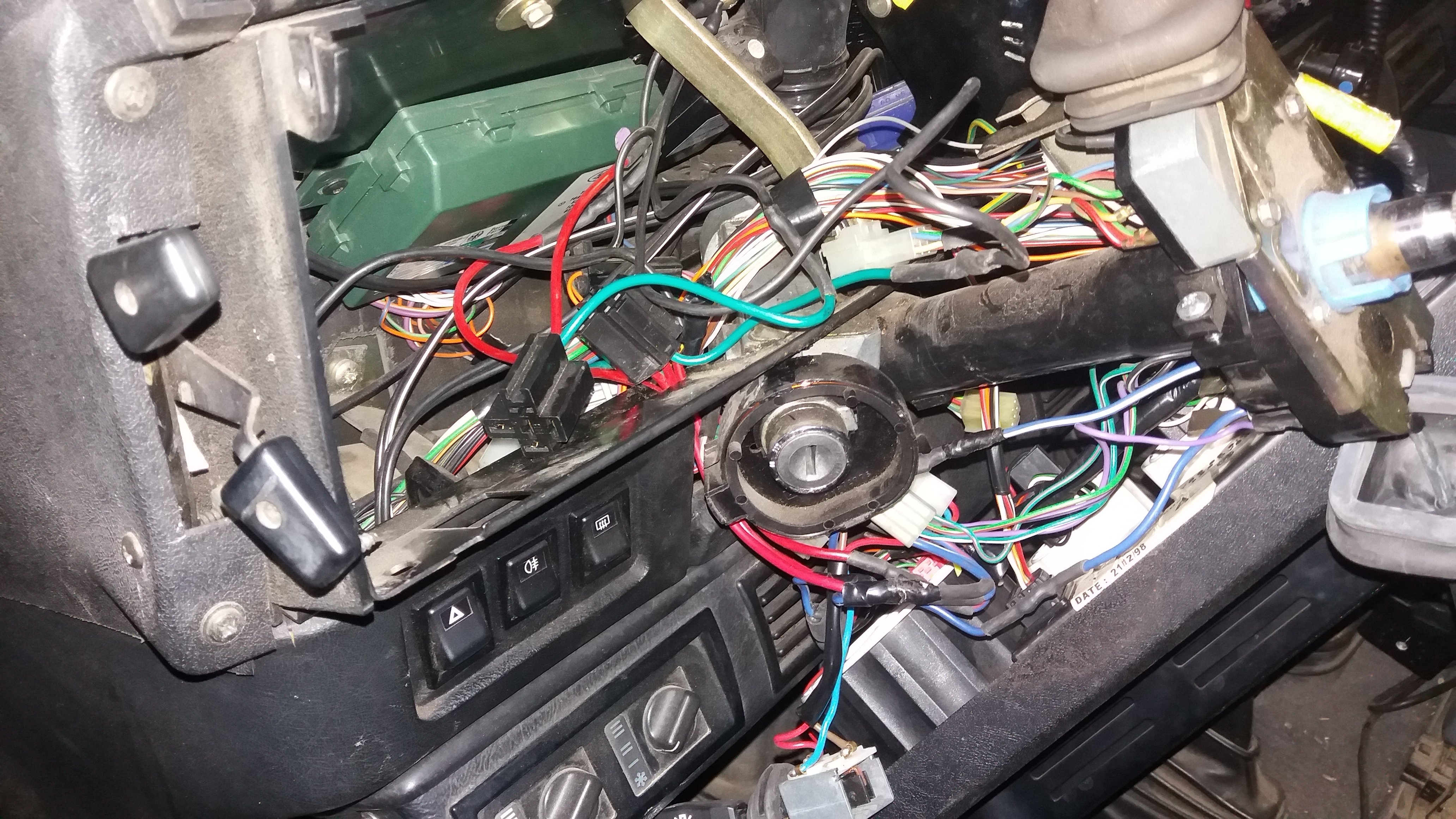

Tentokrát za to muže elektrikář

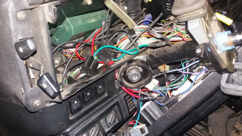

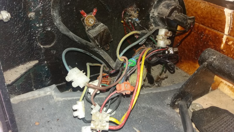

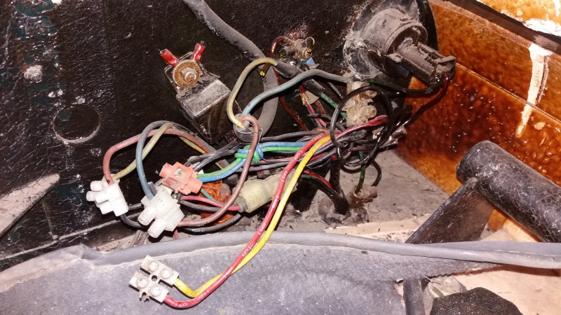

Před pár rokama jsem si nechal na defu dodelat relátka
Domluva byla dovezu to i se schématem kam me zakreslí změny a já pak budu lépe spát. Při vyzvednutí jsem schéma nedostal ani ho nikdo nebyl ochotný dokreslit že je to tak jak vždycky na všech defendrech jen přibyli 2 relátka. Potom jsem přišel na to že přes pačku na parkovackách jde 12v pořád a reklamace velký nezájem.
Dnes mi přestaly jít dálkové a při zapnutých světlech svití levý blinkr při zapnuti vystražných se rozsvítí i druhá strana takže jsou tam 2 relátka 3 diody(nebo co to je kvuli usmerneni proudu aby šlo blikat dálkovýma) 4 přestřihlé puvodní kabely a obe páčky svetel doupravované metodou pučim si tady to a tam toto a ve vysledku uplne zbytečne popřepojované jakoby se v tom nekdo zamotal tak látal až se to rozjelo
Nechat to jak to bylo a co 2 roky vytáhnou novou páčku z pod sedačky nacvaknout konektory a zase pokračovat byla nejlepší metoda na opravy

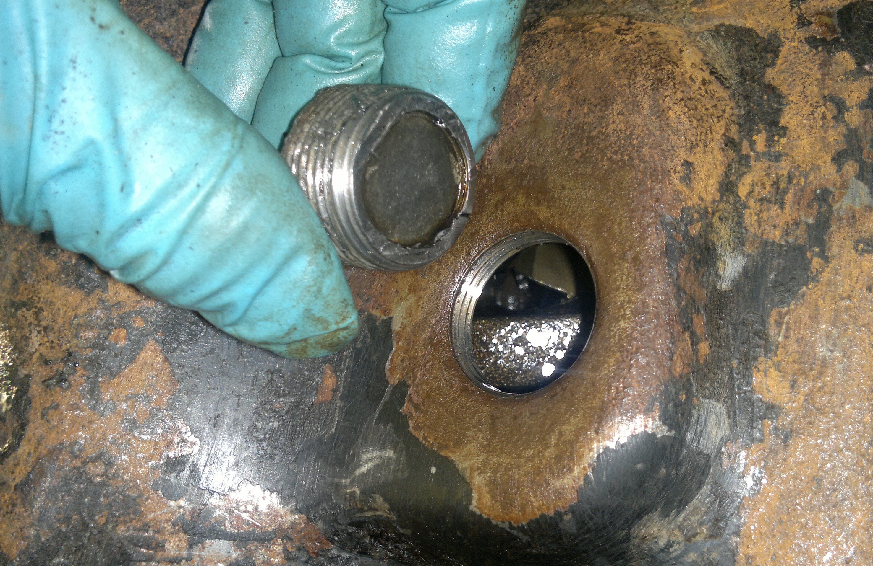

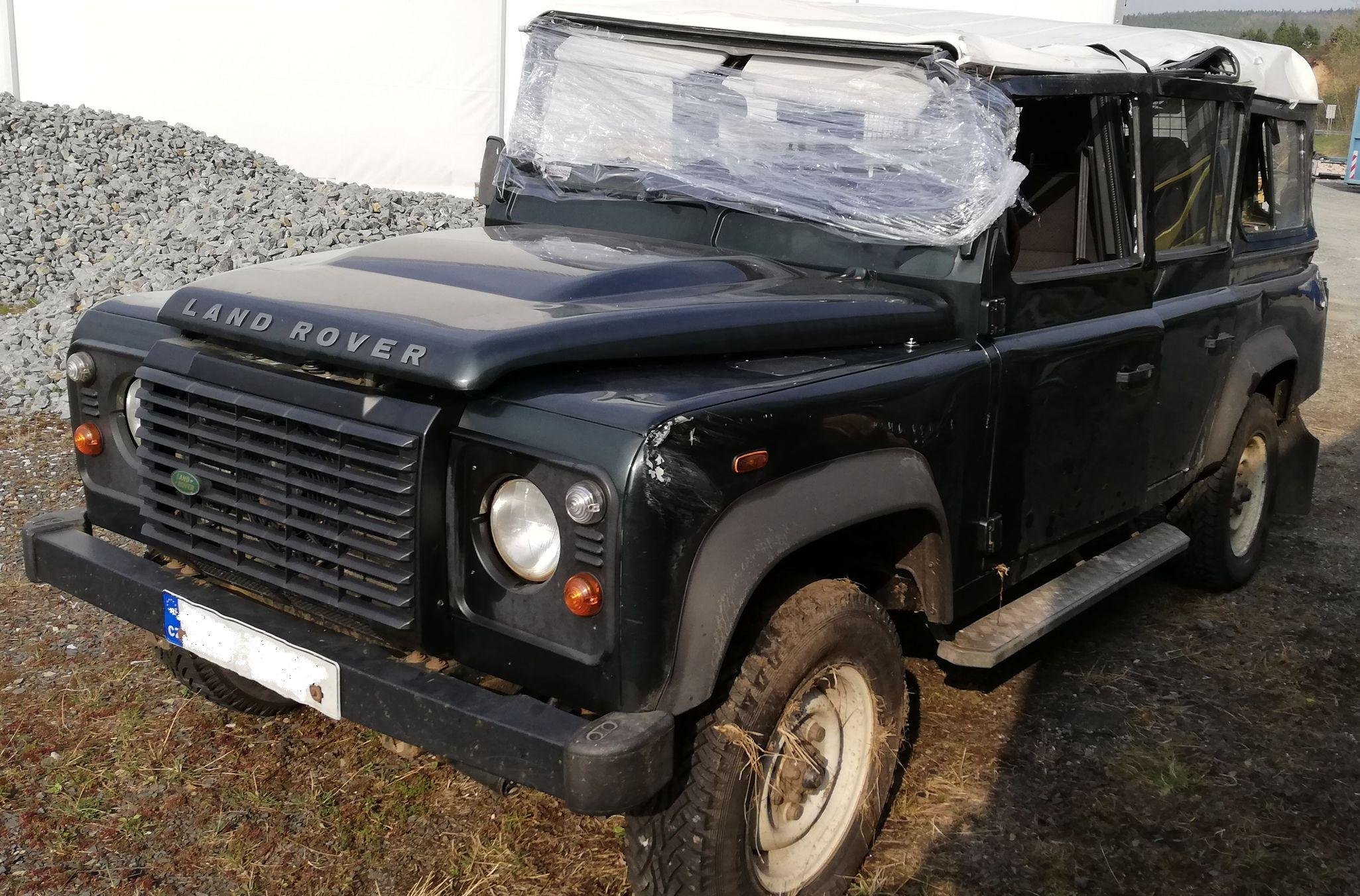

V pátek jsem si domů dovezl SIII, ex sanitku a po krátké inspekci jsem zjsitil, že je prasklé víko na zadním difu. Evidentně proražené zevnitř - což na STK před týdnem nebylo, tak jsem to sundal, že se podívám co se teda jako stalo, no nakonec jsem někde až na druhé straně našel příčinu - původní nalévací zátka, kterou někdo (asi při couvání) o něco zarazil dovnitř a už ji nehledal, dal novou a tradá. Samozřejmě jí cestou po silnici našlo kolo diferáku a téměř ji prohodilo víkem ven...

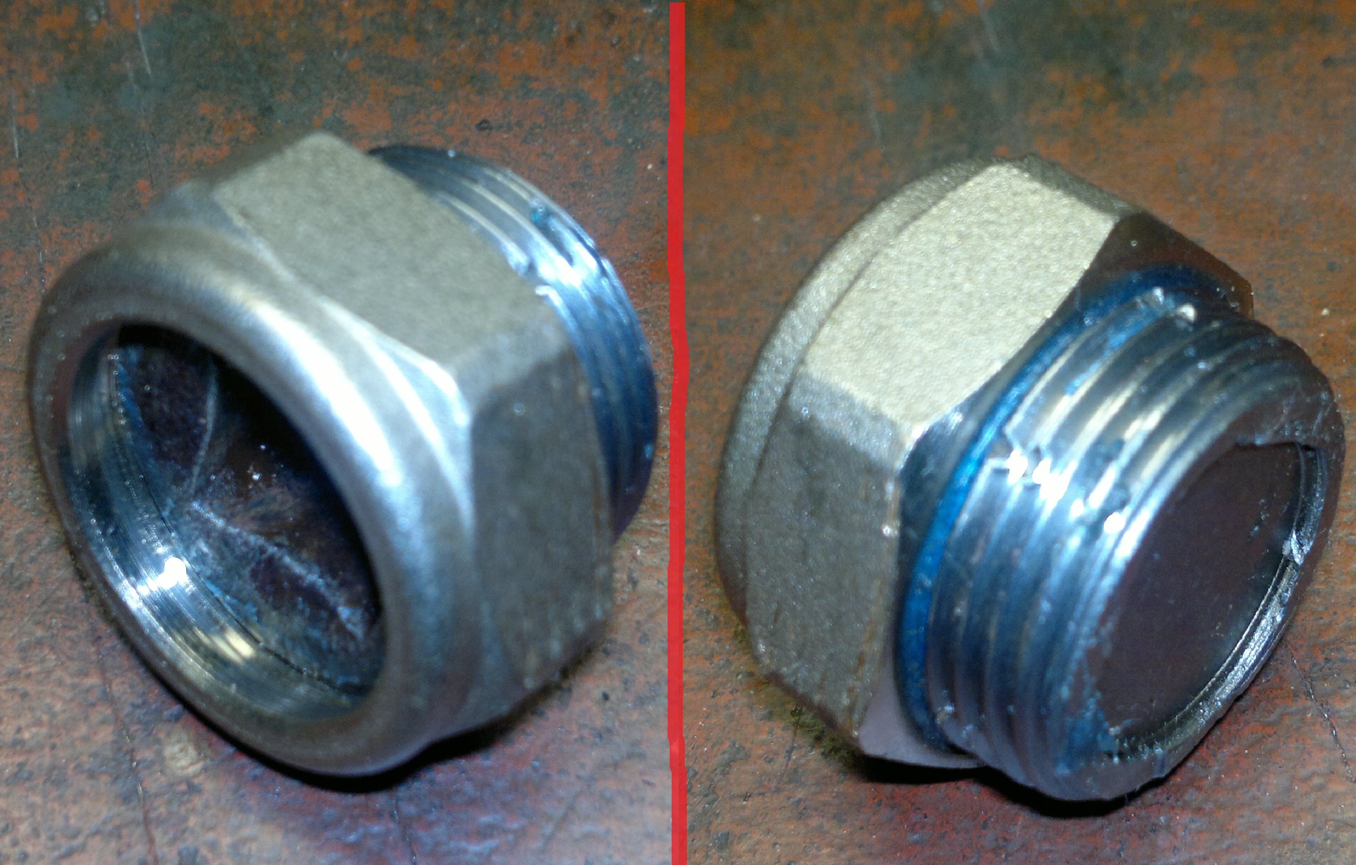

Hustýý. Zrovna minulý týden sem měnil oleje a chtěl sem se na fóru zeptat, jaká má být napouštěcí zátka na zadním diffu Salisbury. Překvapilo mě totiž, že ve víku je jen pár závitů a zátka se dá prošroubovat dovnitřNot-0-rick píše: 04 kvě 2020 07:01 původní nalévací zátka, kterou někdo (asi při couvání) o něco zarazil dovnitř a už ji nehledal, dal novou a tradá. Samozřejmě jí cestou po silnici našlo kolo diferáku a téměř ji prohodilo víkem ven...
Ale v tomdle vláknu je tam dle obrázku ta samá, co v otvoru pro vypouštění. Já bych teda čekal spíš zátku s přírubou.
http://landroverforum.cz/forum/viewtopi ... y&start=60
Taky sem koukal, že ta moje zátka je z vnitřní strany nějaká ohoblovaná. Nakonec sem šáhnul do šuplete, sundal matku ze starého elektroventilu, která se štěstím pasovala na zátku a vyrobil jsem si zátku s dorazem.

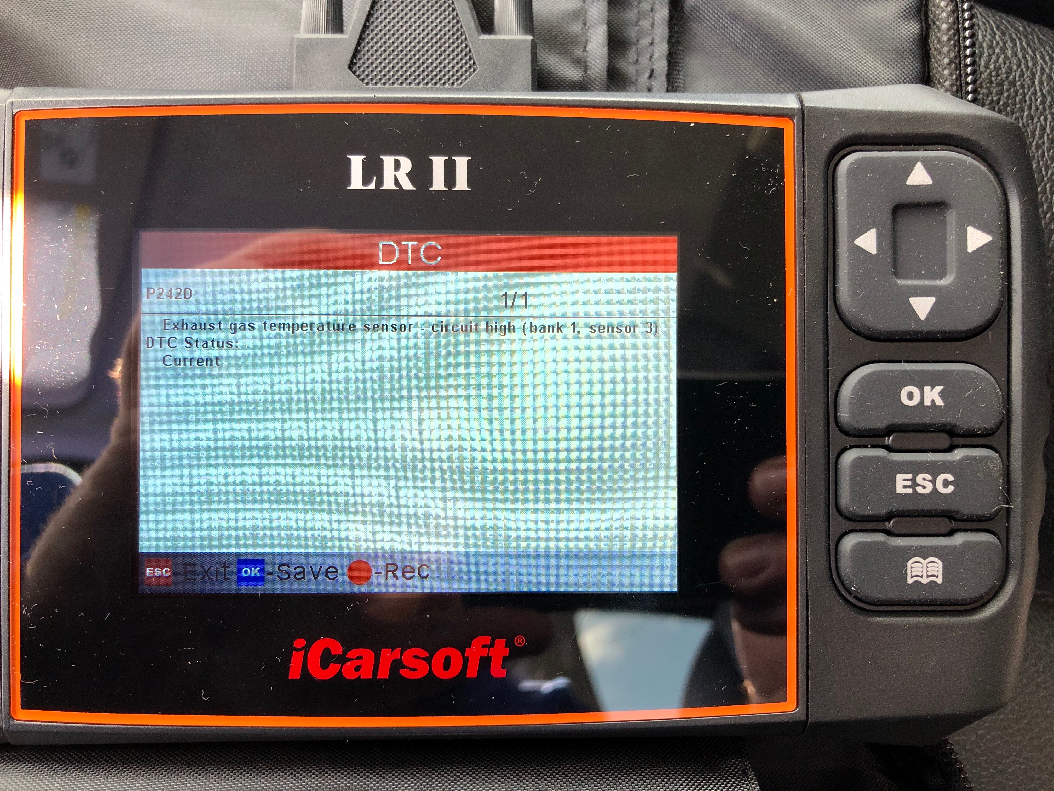

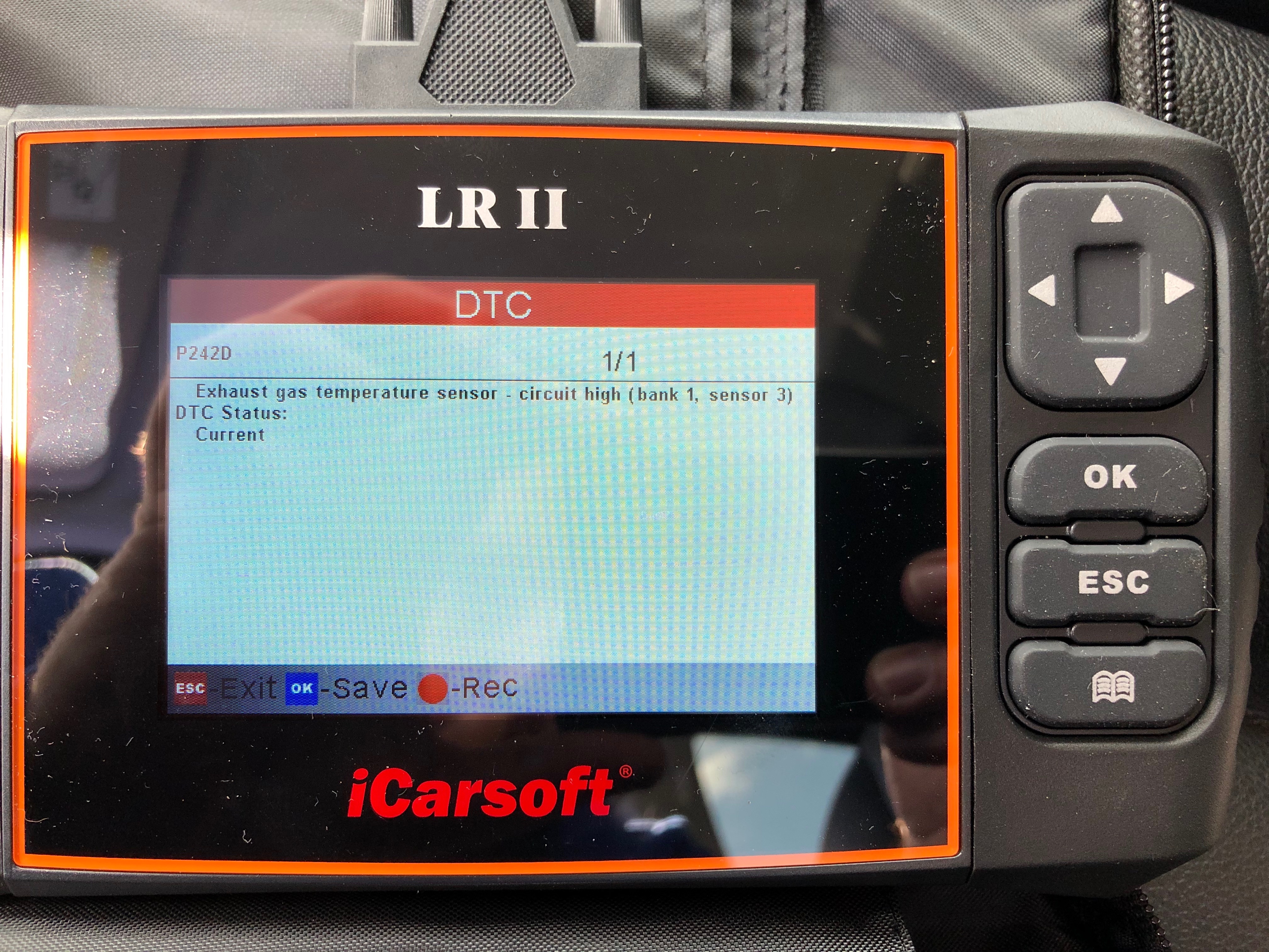

Ahoj,
Potřeboval bych poradit - dnes po krátkém ježdění v lese na redukci (jen tahání malého vozíku, nic náročného) mi skočila chybová hláška:
Restricted performance a červený trojúhelník.
Auto v nouzáku, dojel jsem pár km domu a diagnostika hlásí:
P242D - exhaust gas temperature sensor - circuit high (bank 1 sensor 3)
Má někdo nějakou radu? Mám to vymazat a zkusit jet dál? Prohledal jsem tady fórum ale nebyl jsem úspěšný, tak se ptám takto.
Díky předem
Diagnostika iCarsoft
Díky předem

Tady je k tomu něco víc...
https://www.disco3.co.uk/forum/topic160455.html
Re: Zkurveny lendrouvry :-(
Díky, koukám na to.Lukasino píše: 30 kvě 2020 22:39 Tady je k tomu něco víc...
Ještě jsem našel jednu radu - otevřít krytku nádrže... což by teoreticky mohlo mít vliv, předtím jsem tankoval úplně plnou nádrž...
