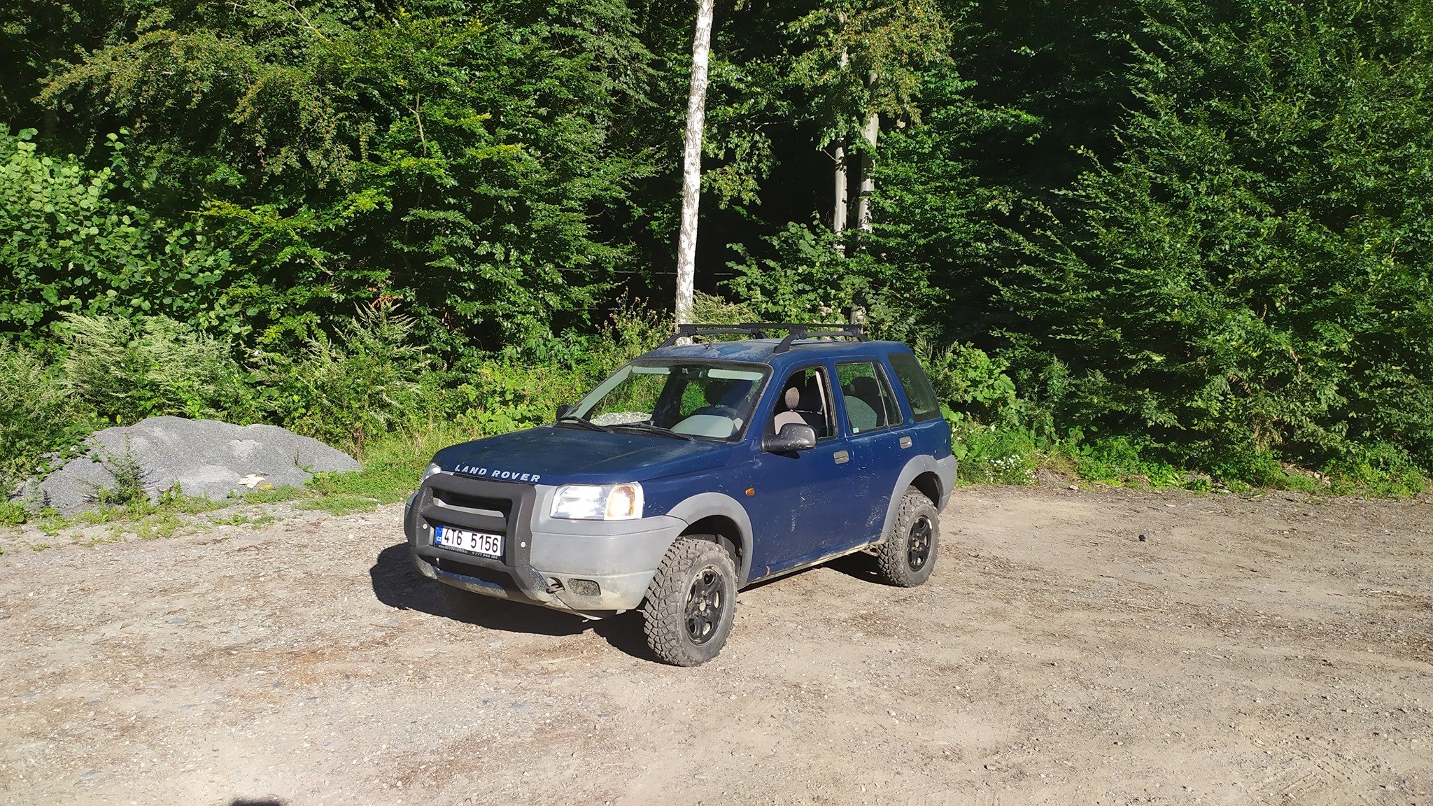

Tenhle rozměr do TP bez problému dostanu i u freelandera

Re: F1 Zvednutí a úpravy Freelandera do terénu
Ten šnorchl je z čeho ?
Toyota land cruiser 90 3.0 ale pasuje jenom na benzín
- Jenda91td4
- Příspěvky: 253
- Registrován: 05 bře 2019 22:51
- tel.: 737544903
- auto: F1 D2
Jo já myslím že i na 2.0Di má to stejně airbox
