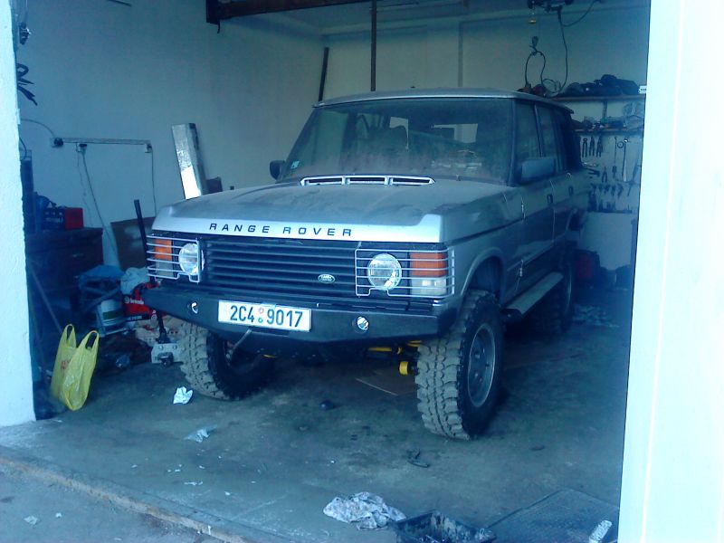

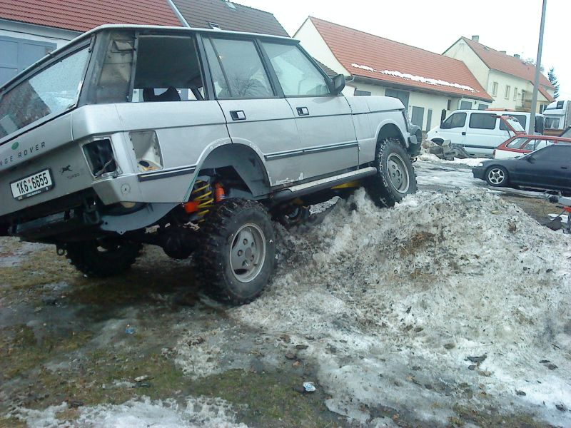

Tak zase neco malo hotovo hlavne uz na to nejsem sam ale ma nova pritelka se mnou randi na dilne a celkem ji to jde :) takze prace pokracuje uplne skvele a rychleji

Krása vidět dalšího renče který se probra z koma do života. Hele mám dotaz, neměl náhou tenhle renč zdvojený zadní tlumiče a naftový myslím vém-ko když jsi se do něj pustil???

Krása :D nemáš tam náhodou fotku přichycení bočních nášlapů :D :?:

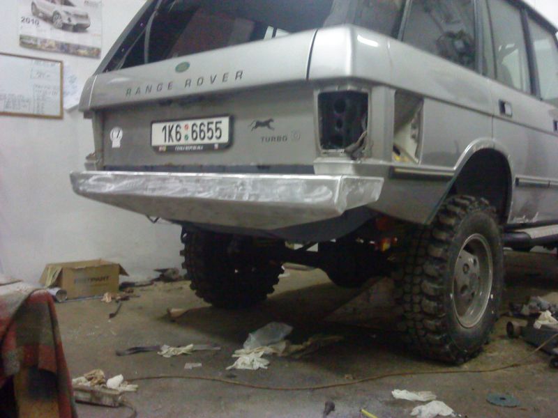

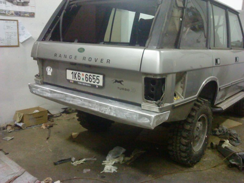

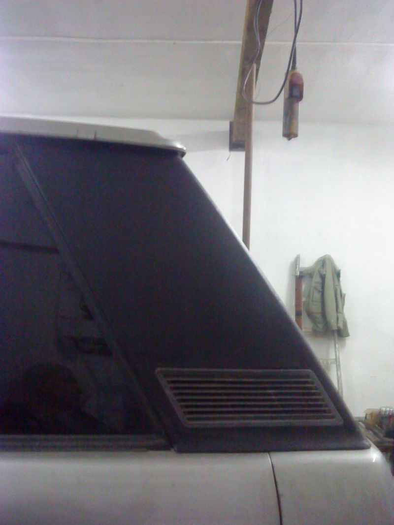

tak zadni naraznik je taky hotovej je sice jednoduchej ale me se libi :D a potahl jsem D sloupky novou kozenkou ta stara byla fakt hnusna popraskana

Mattyfu píše:Krása vidět dalšího renče který se probra z koma do života. Hele mám dotaz, neměl náhou tenhle renč zdvojený zadní tlumiče a naftový myslím vém-ko když jsi se do něj pustil???
zadni tlumice ne ale pruziny jo :D a VM ko tam taky bylo ale bylo trosku rozbity :( proc znas ho?

krestak píše:Krása :D nemáš tam náhodou fotku přichycení bočních nášlapů :D :?:
to bohuzel nemam ale jsou na ram privareny 4 pasoviny a k nim jsou naslapy prisroubovany a pro jistotu jeste trosicku privareny :D :D jen tak pro jistotu
jo to sem si myslel :D mám je taky přišroubovaný a ještě trochu přivařený :mrgreen:

ten zadny naraznik je pekny. k tomu prednemu to bude posobit tak akurat. Chytil si ho aj o uchyt tazneho? Tie dva origo uchyty naraznika su relativne slabe.

Nárazníky i auto jsou Super prácička, navíc výrobou pevnostnáků by jsi se mohl živit, zájenců by bylo určitě dost.

jsem rad ze se alespon nekomu libi jinak vyrobit naraznik nejni problem tady odkaz kdyz jsem delal zadni na moji Vitaru turbo

teslo píše:ten zadny naraznik je pekny. k tomu prednemu to bude posobit tak akurat. Chytil si ho aj o uchyt tazneho? Tie dva origo uchyty naraznika su relativne slabe.
jo jo je chycenej u taznyho a jeste na dvou mistech na ram takze celkem 6 sroubu

este jeden napad na zamyslenie...pokial ten naraznik este nemas komplet dokonceny skus donho integrovat nejaky seriozny kotviaci bod, resp. body. Tie tazne oka co su vzadu na rame pod nadrzou su sice pevne, ale podla mna nie dost pevne...pouzitie silnejsich a pevnejsich srobov sice pomoze, ale vzdy to bude vyosene a su aj pevnejsie miesta na rame :idea: ako napr uchyt tazneho

Jo znám. Míval ještě přední pevnostní rám, ale ten sis musel vyrobit sám, tento renčí patřil jednomu mému známému, kolegovy potápníkovi, kupoval ho tu v česku asi za 250 tis,ale za týden oddělal naviák a asi po třech týdnech ho utopil v bahnitý louži, pak si koupil Volvo XC 90 páč renč jezdil pomalu a tak šel z domu, asi dva roky jsem o něm nic nevěděl a pak koukám že ty jsi mu dal nový život. přeju ti hodně úspěchů.

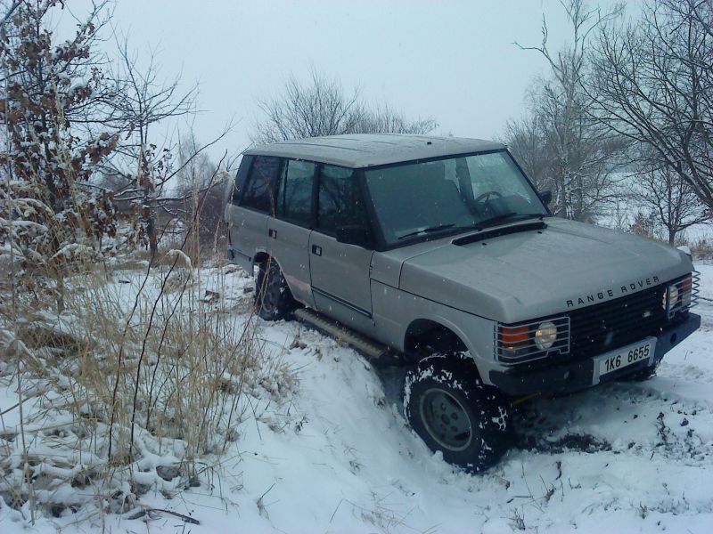

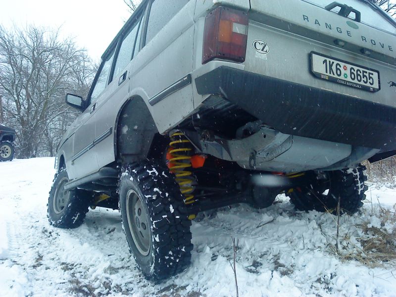

#140 Příspěvek od skritekcrx » 11 bře 2010 20:02
tak uz jezdim huraaaaaaa sice to jeste neni uplne hotove musim nechat nastrikat par dilu a doladit interier ale uz jezdim :dance :dance :dance :dance :dance :D :D :D
