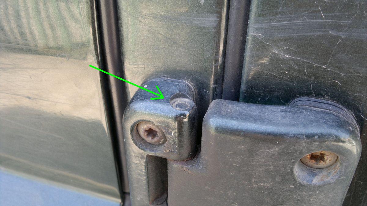

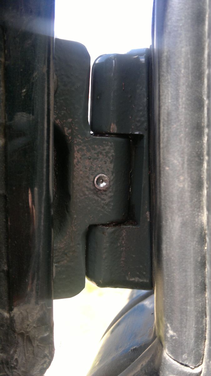

Mira 101 píše::yes ,to je hodně super,nevidím ani hlavy,ani matky, :yes
Mira 101 píše:ani maznice :bandit
... asi preto, ze je to este iba po opieskovani

To bude ono :grin: :grin: :grin: .

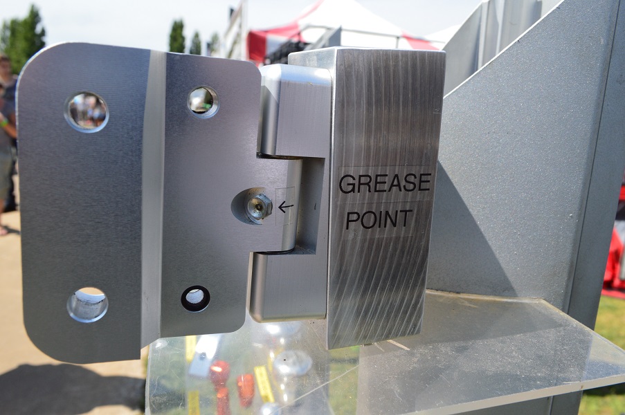

Tady máš fotku z Englandu, kde jsem vyfotil tu vychytávku na mazání pantů.

MOPADŽI píše:Já vím. Tady máš fotku z Englandu, kde jsem vyfotil tu vychytávku na mazání pantů.
...presne tak to budem mat vyriesene aj bez sudruhov z Englandu.

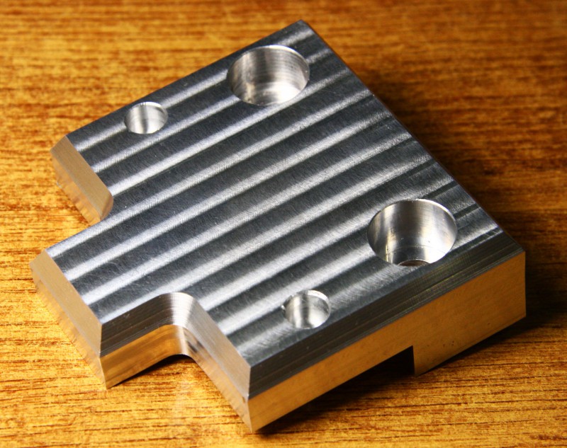

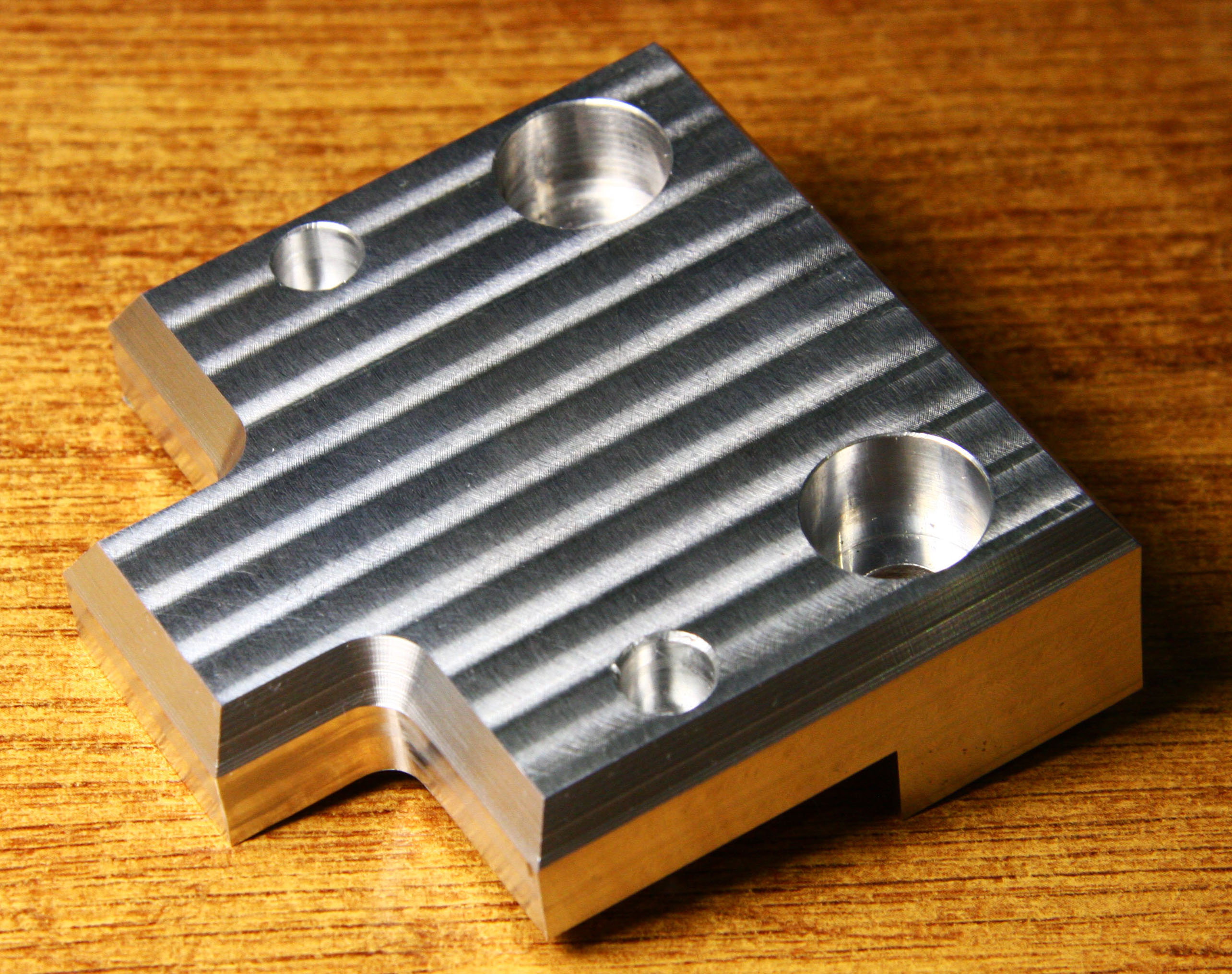

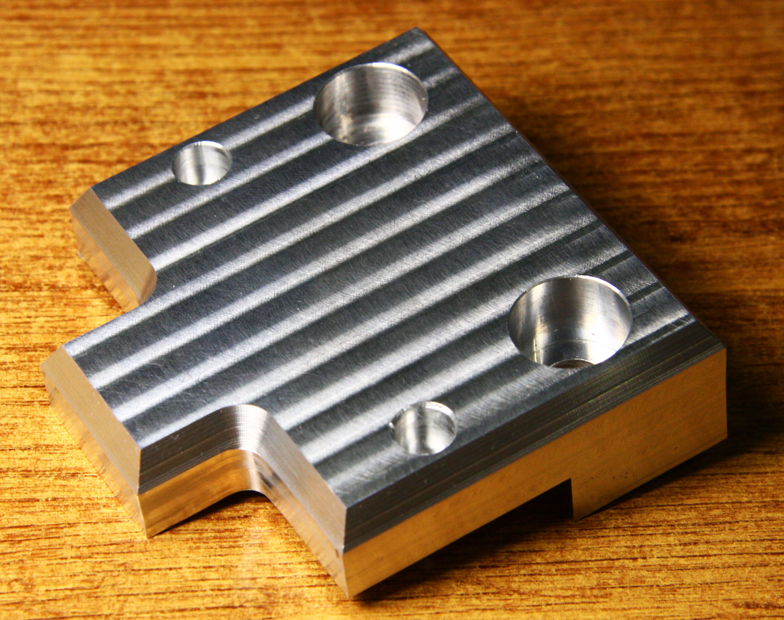

Ak by bol niekto ochotný poslať staré panty alebo nakresliť výkres, môžem podla nich vyfrézovať duralové, vysoká kvalita, samomazné prevedenie. Poštovné zaplatím

Načo čakať, prototyp na ukážku spravím zadarmo :)
