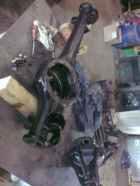

VencaZE píše:Dneska se mi podařilo konečně nalisovat všechny silentbloky a horní čep trianglu, ze kterého jsem ale někde propil původní zajišťovací šrouby :Ja blb: ..
Největší otrava je pokaždý výroba připravků (trnů), pak už to jde :) .
Asi tady na fóru nejspíš vytvořím nový rekord- nejpomalejší stavba Defíka :roll:
Ty ramena máš natřený rezavou barvou :?: :mrgreen:
Re: Bůček
Napsal: 15 kvě 2010 19:54
od VencaZE
Ty ramena mám doktore natřený ošklivou červenou základovkou, protože když jsem je dovezl z pískování, tak jsem nevěděl, kdy budu lisovat silentbloky a nechtěl jsem, aby zas chytaly rez. Načisto jsem je taky stříkat nechtěl, protože při tom lisování se zase omlátí :idea: .
Zapoměl jsem u tebe objednat ještě gufera náboje kola FTC 2783. Asi to napíšu do mailu, jestli jste můj balík ještě nekompletovali což ?
Neměl by jsi tam taky pár vymezovacích podložek na svislý čepy ? Tak 4ks a ty zajištovací šrouby horního čepu zadní napravy ?? Sím,sím :mrk ..

Já si nebyl jistý tou barvou, na těch fotkách to není jasné :lol:
''zajištovací šrouby horního čepu zadní napravy'' myslíš co? Napiš podrobně co potřebuješ :wink:
Re: Bůček
Napsal: 15 kvě 2010 20:48
od VencaZE
No, na fotce s těmi "rezavými" rameny je mimo jiné vidět velký kulový čep "trianglu zadní nápravy" (tak se tomu řiká u náklaďáku, tady nevím :S ), a jsou tam vidět chybějící dva šrouby, něco jako M8x20, které zajištují ten čep proti pohybu v tom litinovém těle.
Problém je v tom, že to není M8, ale něco jiného. Pravděpodobně jsem je asi smetl z ponku do železa, jako rezavý odpad :( :Ja blb: .
Tak ty bych potřeboval. Řezat do toho nový závit M8 se mi nechce, no ale nebude-li jiná možnost, budu muset. Nebo dát průchozí šroub s matkou :S .

Jo já blbě přečetl ty 4kusy, to mě zmátlo :oops: . Šroub je 5/16 UNC , jestli ho nemáš kde koupit, tak ti je pošlu, ale pošli zase seznam na email :wink:

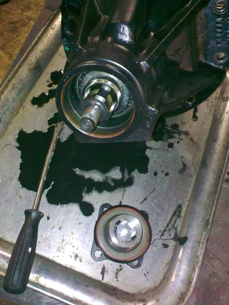

Tento víkend jsem se chtěl sestavit a nahodit přední nápravu na rám, ale zjistil jsem, že mi sákne olej přes kdysi proražené víko difu, které už jsem jednou vařil, ale blbě :? . Takže jsem ho chtěl bodnout, jenže se mi propadlo a vzniklou dírou mi dovnitř vletěl kus drátu :| .. Takže zase rozborka :evil: ..

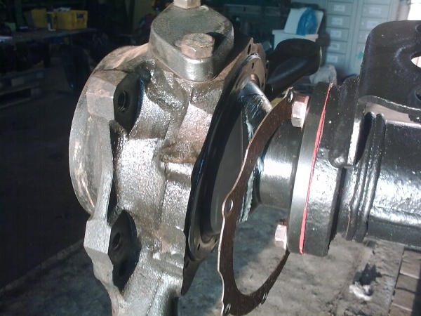

Taky jsem měnil gufera unašečů kardanu-

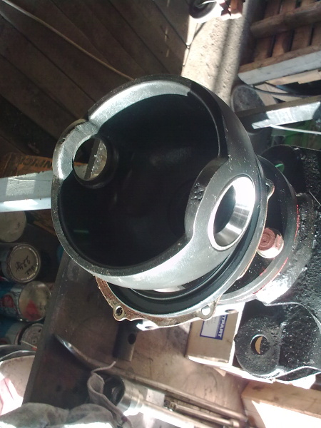

Pak montáž rejdové koule,
Předpětí ložisek jsem nastavil jen tak "nějak akorát podle ruky", zítra koupím nějakou malou tahovou váhu na měření :).
Zjistil jsem taky nepěknou věc- aretační plech, který zajišťuje gufero rejdové koule není stejný pro těhlici s ložiskem a pouzdrem nahoře, jako pro těhlici ložisko/ložisko, takže mi jeden schází a nemůžu složit druhou stranu :?
Eliott: asi zůstal tenkrát na tom autě, protože rejdovou kouli jsme v nesundávali. Neválí se ti někde nějaký navíc ? Vyměním za plech pro těhlici ložisko/pouzdro :wink: .

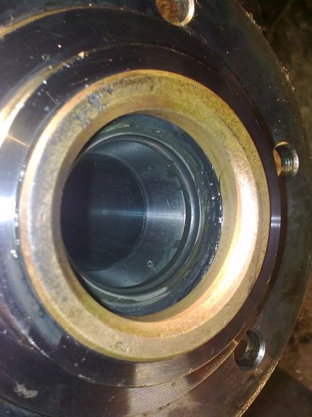

Pak mám ještě jeden problém:
V trubce náboje kola je bronzový kroužek a za ním ještě gufero. Nechce se mi čekat, než přijde, tak by mne zajímalo, jestli se někdy někomu z důvodu opotřebení tohoto gufera dostala mazací náplň z kloubu přes to gufero do ložisek náboje kola.. :?: V té trubce trochu černo bylo, ale než mne napadla souvislost, tak jsem ji umyl a teď už to nepoznám.

Simering bych určitě vyměnil, mám ho, ale je třeba opatrně vyklepnout bronzový kroužek, přípravek jde dobře udělat z nějakéhu starého ventilu, ten plech mám také, nový, bude stát pár korun...

No jo, výměna toho simeringu je jedině správně, jen jsem hledal nějaký důvody, proč to nedělat :roll: .

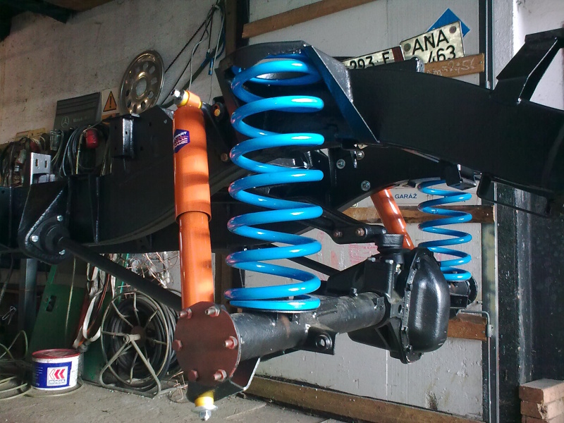

Napsal: 30 kvě 2010 23:42
od VencaZE
Tak jsem se hnul přes horizont událostí a začínám dávat trochu dohromady.. :)

No vida, tak ses přehoupl do té příjemnější části - skládání. Tak jen tak dál.
