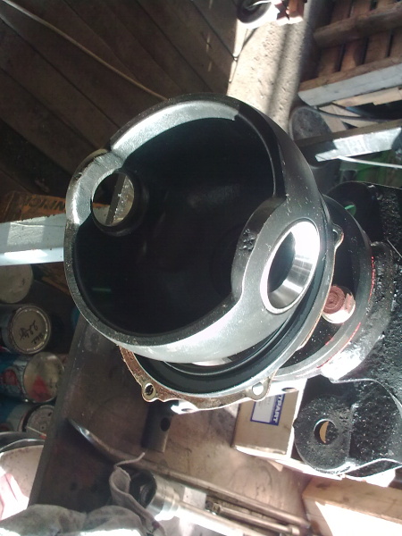

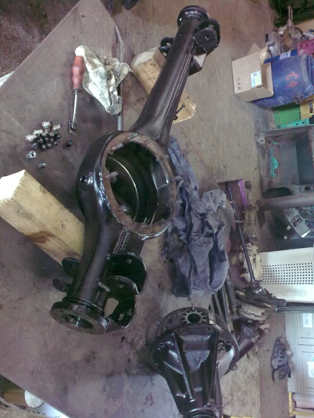

Tento víkend jsem se chtěl sestavit a nahodit přední nápravu na rám, ale zjistil jsem, že mi sákne olej přes kdysi proražené víko difu, které už jsem jednou vařil, ale blbě :? . Takže jsem ho chtěl bodnout, jenže se mi propadlo a vzniklou dírou mi dovnitř vletěl kus drátu :| .. Takže zase rozborka :evil: ..

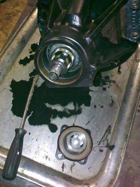

Taky jsem měnil gufera unašečů kardanu-

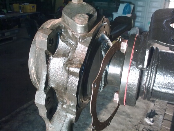

Pak montáž rejdové koule,
Předpětí ložisek jsem nastavil jen tak "nějak akorát podle ruky", zítra koupím nějakou malou tahovou váhu na měření :).
Zjistil jsem taky nepěknou věc- aretační plech, který zajišťuje gufero rejdové koule není stejný pro těhlici s ložiskem a pouzdrem nahoře, jako pro těhlici ložisko/ložisko, takže mi jeden schází a nemůžu složit druhou stranu :?
Eliott: asi zůstal tenkrát na tom autě, protože rejdovou kouli jsme v nesundávali. Neválí se ti někde nějaký navíc ? Vyměním za plech pro těhlici ložisko/pouzdro :wink: .

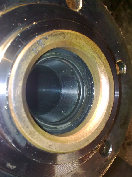

V trubce náboje kola je bronzový kroužek a za ním ještě gufero. Nechce se mi čekat, než přijde, tak by mne zajímalo, jestli se někdy někomu z důvodu opotřebení tohoto gufera dostala mazací náplň z kloubu přes to gufero do ložisek náboje kola.. :?: V té trubce trochu černo bylo, ale než mne napadla souvislost, tak jsem ji umyl a teď už to nepoznám.

Simering bych určitě vyměnil, mám ho, ale je třeba opatrně vyklepnout bronzový kroužek, přípravek jde dobře udělat z nějakéhu starého ventilu, ten plech mám také, nový, bude stát pár korun...

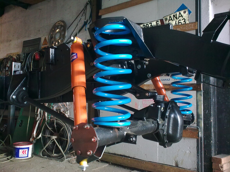

Tak jsem se hnul přes horizont událostí a začínám dávat trochu dohromady.. :)

No vida, tak ses přehoupl do té příjemnější části - skládání. Tak jen tak dál.
