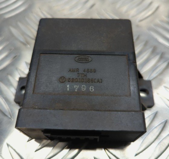

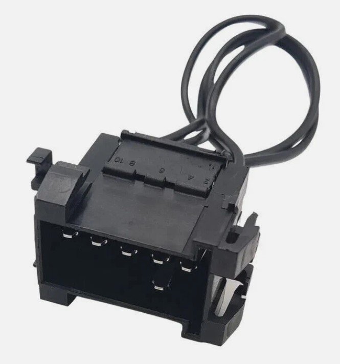

Ahojte,
odkladám si do servisnej histórie, veľký zážitok s malým a rýchlim riešením:
Počas jazdy mi vyplo motor, zároveň som cítil aj zvláštny smrad odór gumo-plast.
Po analýze možnej príčiny sme došli k záveru, že odišlo relé na Spider unite AMR4886, ktorú som myslel, že ani nemám, no mám, akurát teraz nefunkčnú.
D1 spider.jpg (41.76 KiB) Zobrazeno 10065 x
Spider unit relé sa zjedovalo :chuckle :
nahodil som spider bypass:
LR immo bypass.jpg (38.94 KiB) Zobrazeno 10065 x
immo vyradené, centrál funguje, jazdíme ďalej :dance
