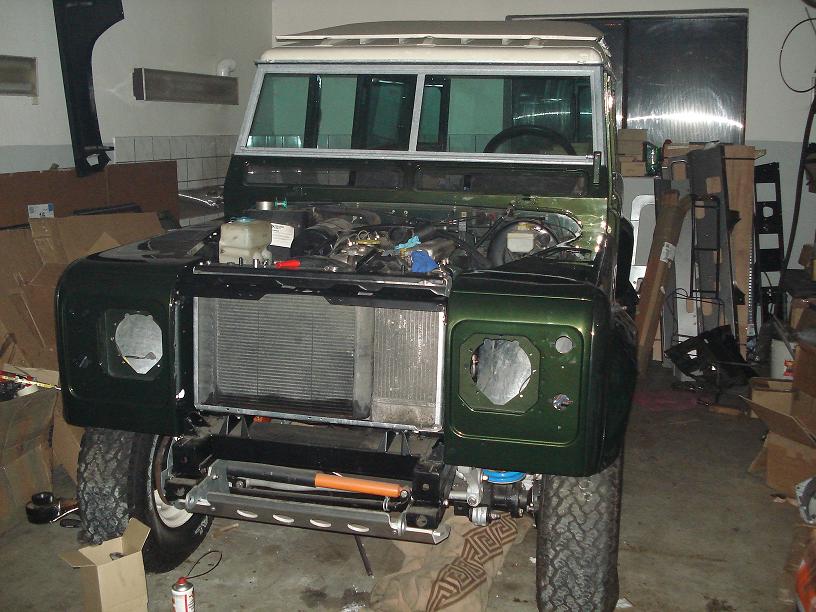

Re: Záchrana překulence III.
Ahoj, dlouho jsem tu nebyl a dneska jsem si vzpomněl na tuhle zajímavou stavbu auta ... tak jsem koukal ale už je poměrně dlouho od posledního příspěvku ... v jakém stavu auto je dneska ? Už vrčí ????
jsem taky zvědavý
- BigBang
- Příspěvky: 177
- Registrován: 16 úno 2011 12:03
- auto: 2x břichoplaz
- Bydliště: Duchcov
to jsou zvědaví asi všichni
na sérii defender
- DjALF
- Příspěvky: 1812
- auto: Toyota LC 100
Já jsem taky zvědavý
jinak Patriku skvělá práce
- eliott
- Příspěvky: 11545
- tel.: +420608021838
- auto: několik
Tak pro ukojení vaší zvědavosti posílám alespoň jednu fotku, jak to vypadalo na konci prosince, dnes jsem sice udělal aktuální foto (ono se toho bohužel moc nezměnilo) ale nechal jsem foťák v práci.
