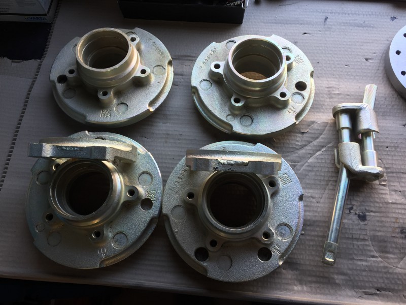

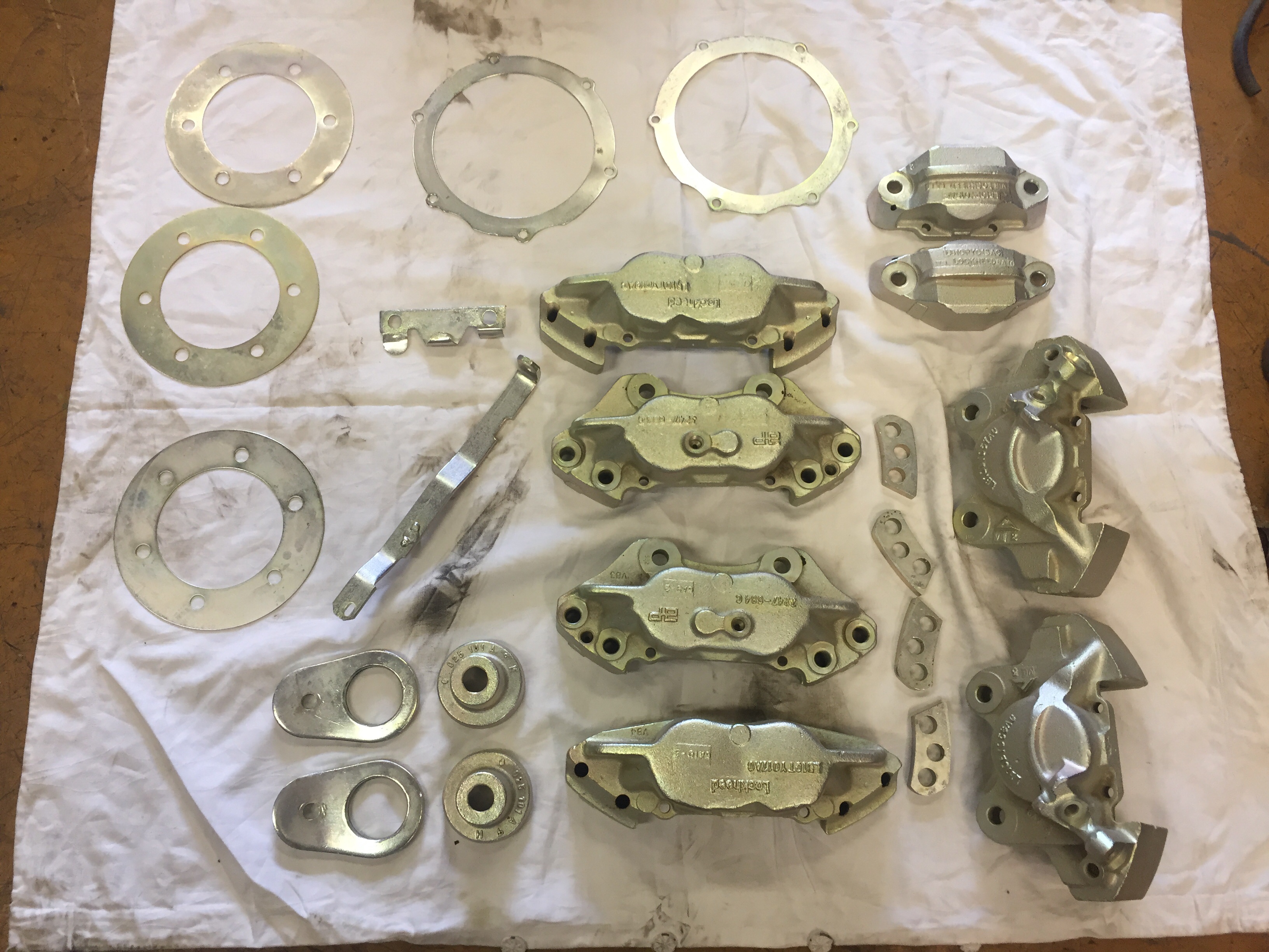

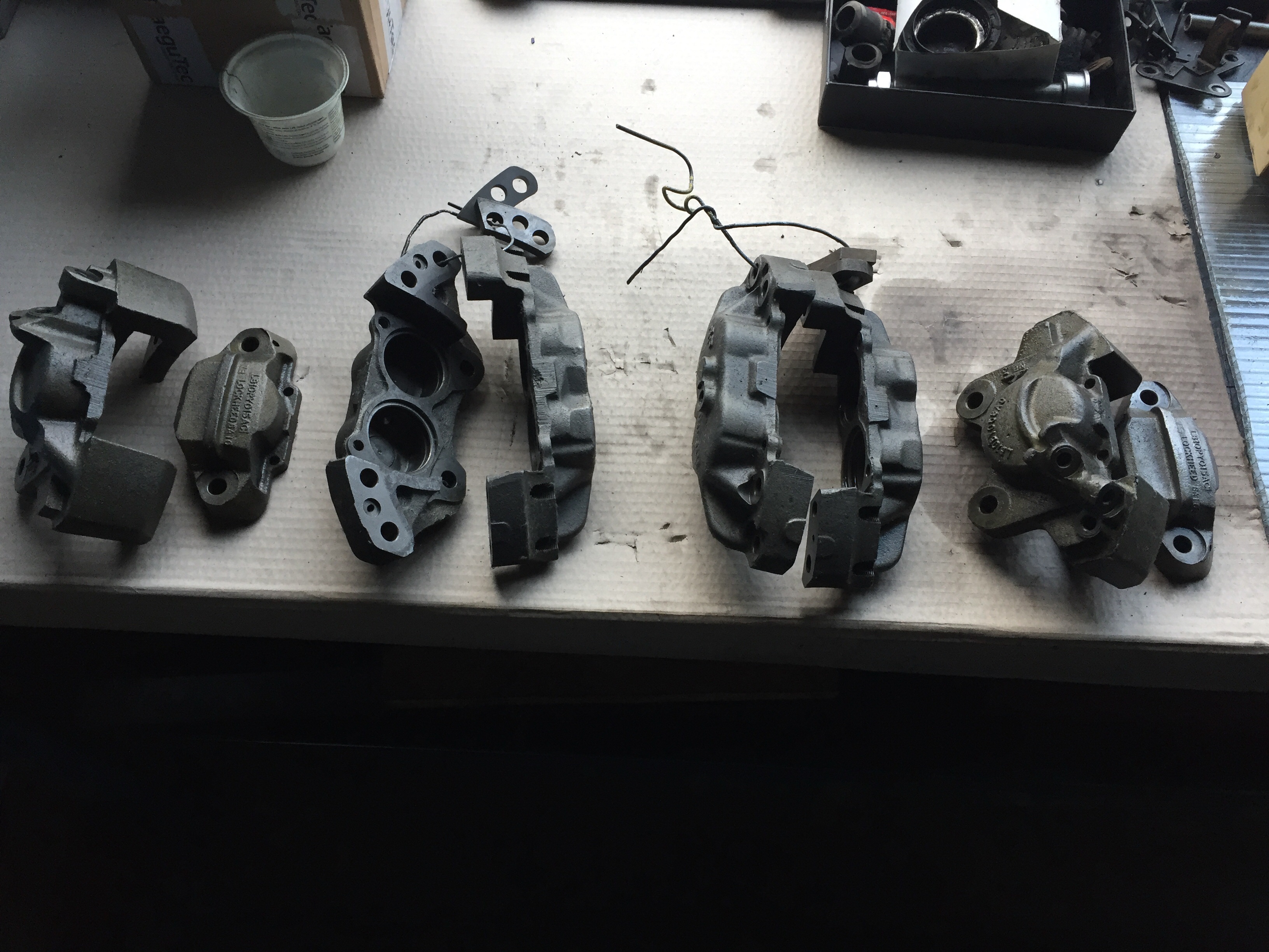

#121 Příspěvek od Michal21 » 30 led 2019 18:41
Brzdice progress

#122 Příspěvek od MadTom » 30 led 2019 19:32
Teda nemůžu si pomoct, ale tu trošku ohnutou nápravu gumičkama do brzdičů nejspíš nevyřešíš. :hmm:

#123 Příspěvek od Michal21 » 30 led 2019 20:05
No a proto je vedle ta nova... :beer

#125 Příspěvek od Michal21 » 30 led 2019 20:22
Prave ze ne, pravdou ale je, ze jsem to ani moc neresil. Tak nejak jsem vedel, ze je to auto na kasi...asi jako kazdy trikilo, ktery nema majitele puntickare.

#127 Příspěvek od Michal21 » 01 úno 2019 19:41

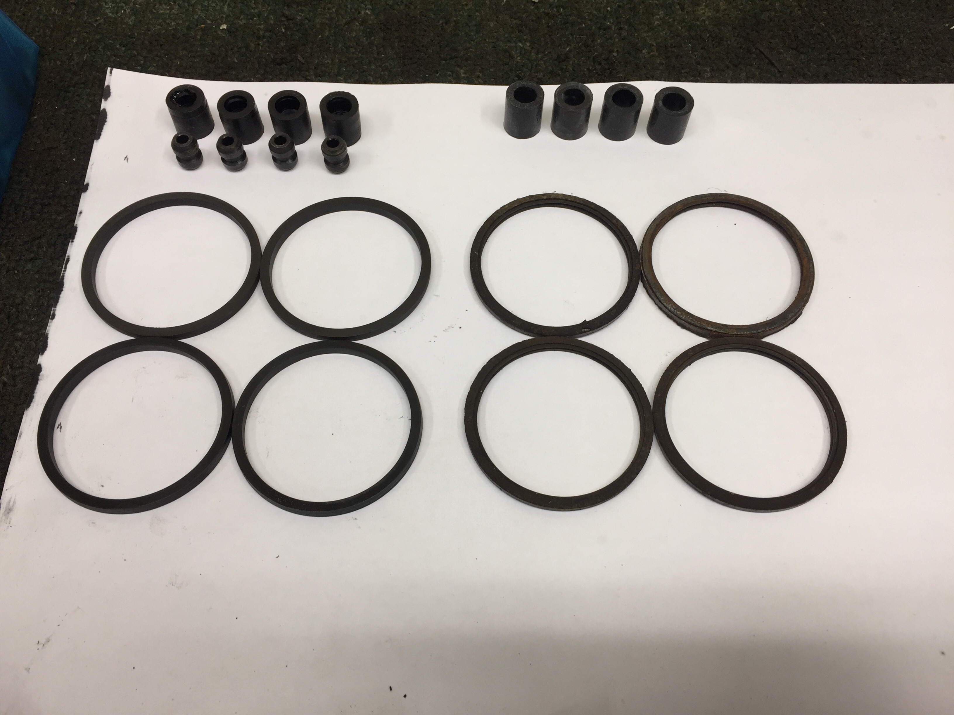

Tak gumy jsou doma...
Příspěvky: 3636
auto: 110HT, S2A 88, G66
Re: Defender 110 projekt
#128 Příspěvek od VencaZE » 01 úno 2019 20:06
Po je pěkný. 46mm? Tak se poděl s námi kde jsi je koupil :ty jeden...: .
Michal21
Příspěvky: 406
Registrován: 07 srp 2018 17:07
tel.: 724125255
auto: Def 110
Bydliště: Horovice
#129 Příspěvek od Michal21 » 01 úno 2019 20:53
Je to jednoduchy, koupil jsem si k sade se 46mm tesnenim jeste jednu sadu 41mm, ktera ma tesnici trubicky. Dva litry komplet i s pistkama. Frenkit.

#130 Příspěvek od mr-tomas » 01 úno 2019 21:40
A kdo je výrobce-prodejce nebo pod jakou značkou jsi to kupoval?

#131 Příspěvek od Michal21 » 01 úno 2019 22:16
Jak pisu na konci je to to https://www.frenkit.es, prodejcu spousta...

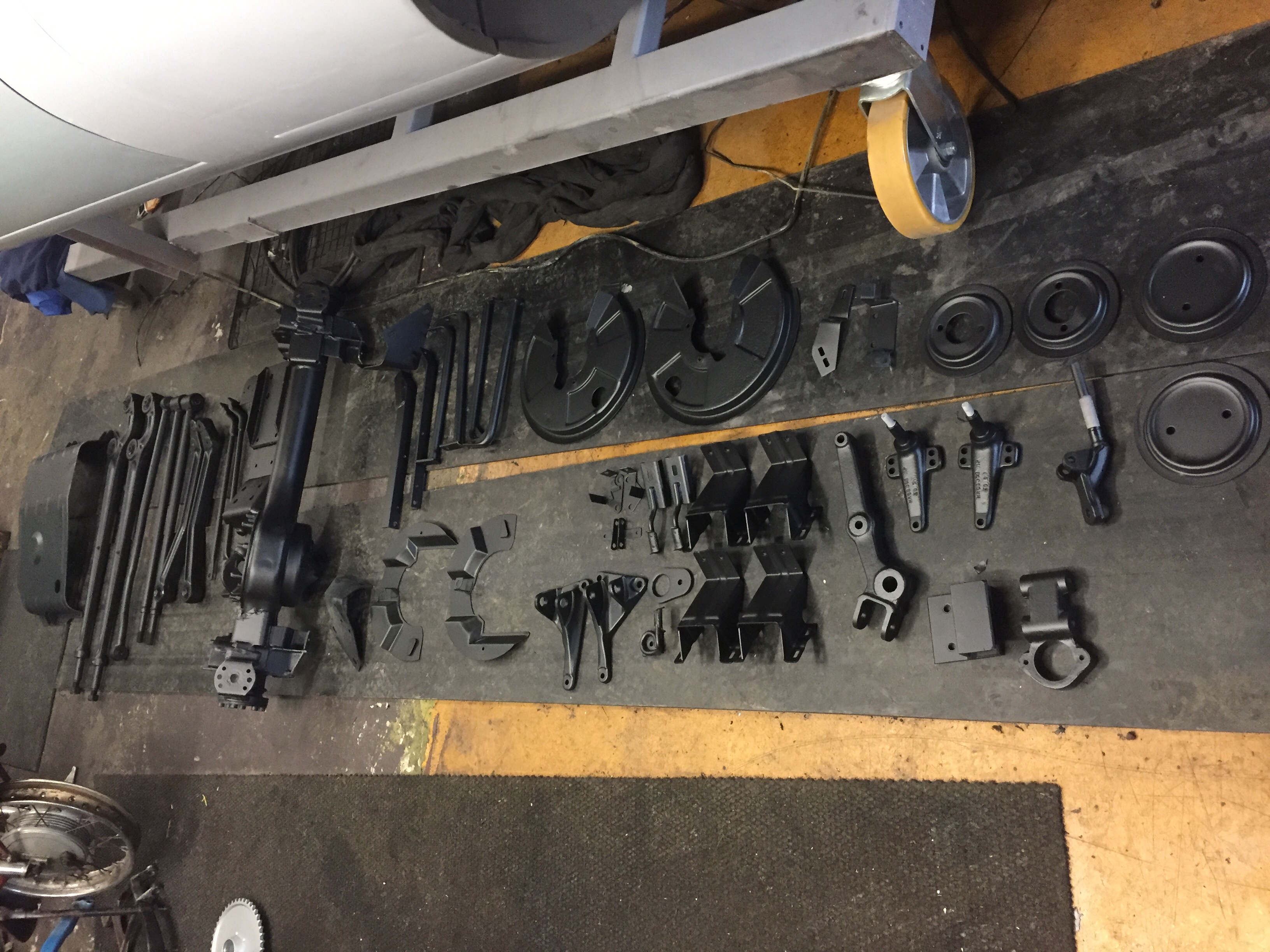

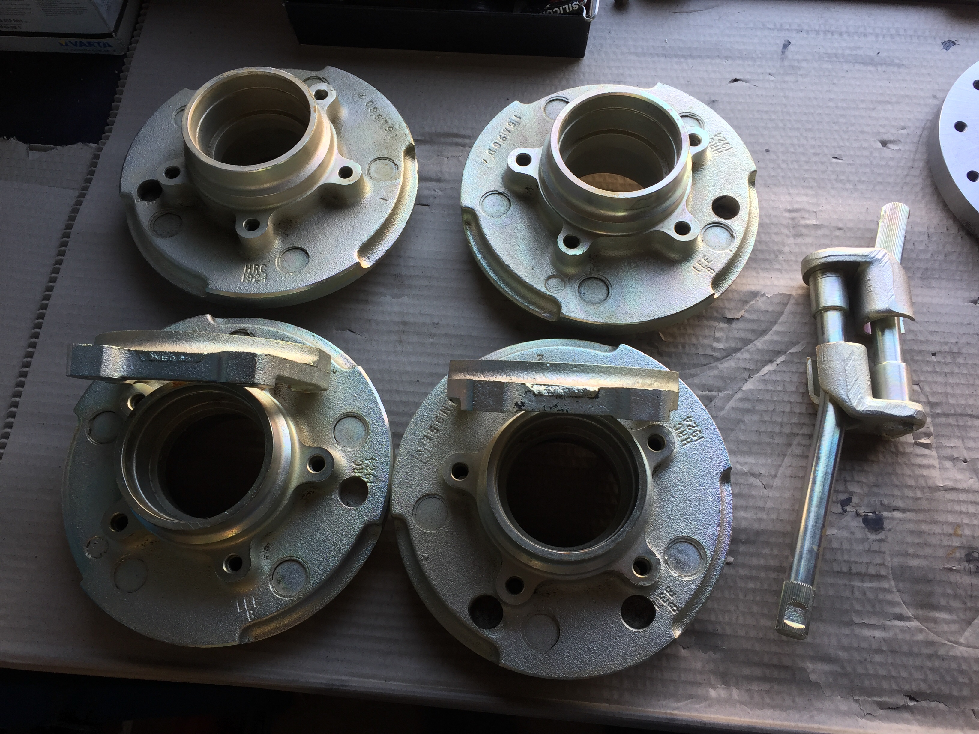

#134 Příspěvek od Michal21 » 21 úno 2019 14:59
Tak jsem s tim zas trochu pohnul...
mr-tomas
Příspěvky: 2523
auto: Def 110 300Tdi
Bydliště: Praha 10
#135 Příspěvek od mr-tomas » 21 úno 2019 15:07
To je prášková barva?
Michal21
Příspěvky: 406
tel.: 724125255
auto: Def 110
Bydliště: Horovice
#136 Příspěvek od Michal21 » 21 úno 2019 15:20
nene, je to nejaka dvouslozka co se dava na obrabeci stroje. Nejaka odolna.

#137 Příspěvek od Mira 101 » 21 úno 2019 18:17
Pěkná práce,z tohodle bude taky krásnej defík :yes ,
hned si obmaluj kryt nádrže a ty plechy co drží brzdový hadičky,až to budeš dělat s 1,5 nerezu,jako když najdeš,ať se daří,paráda.

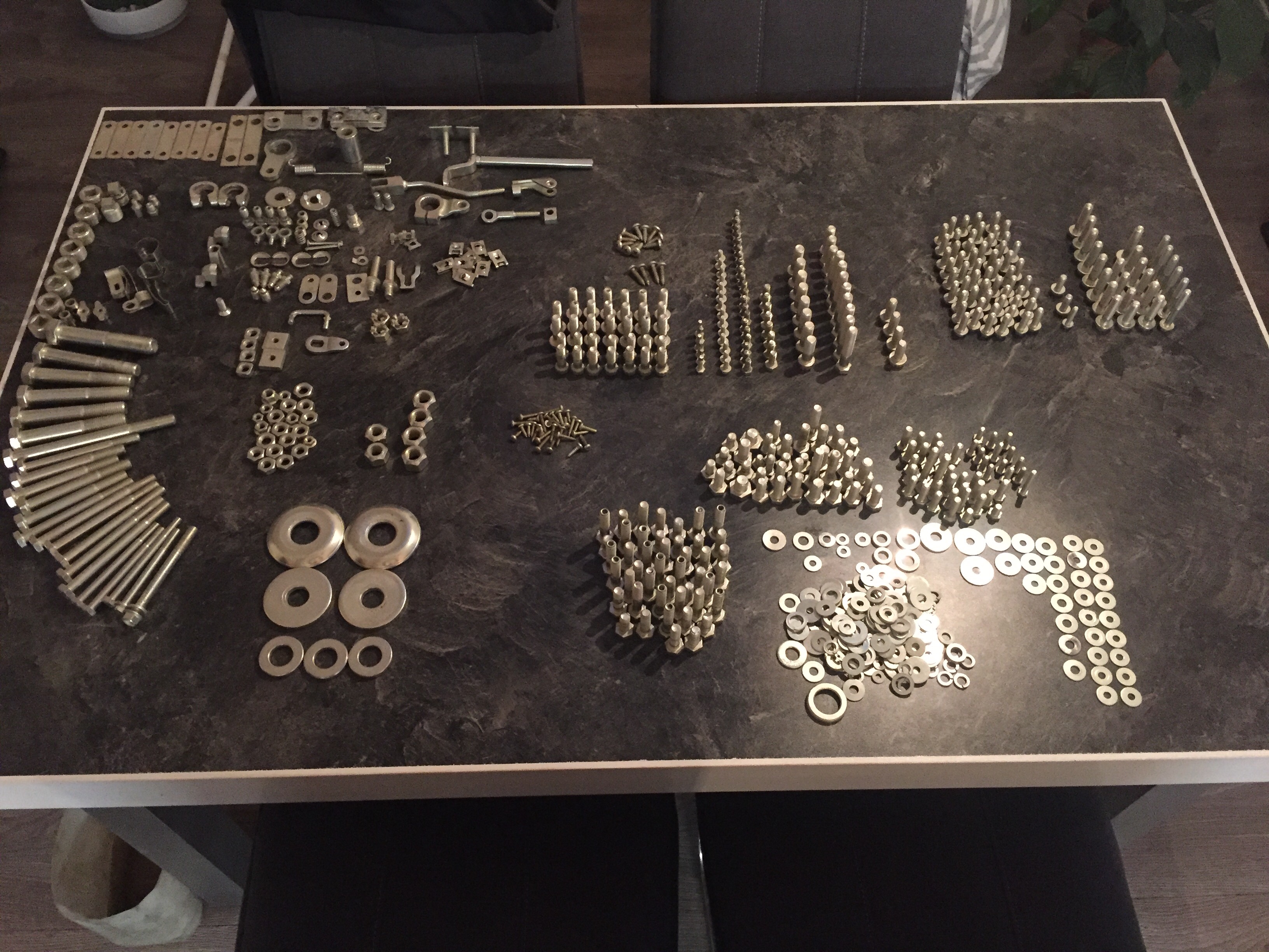

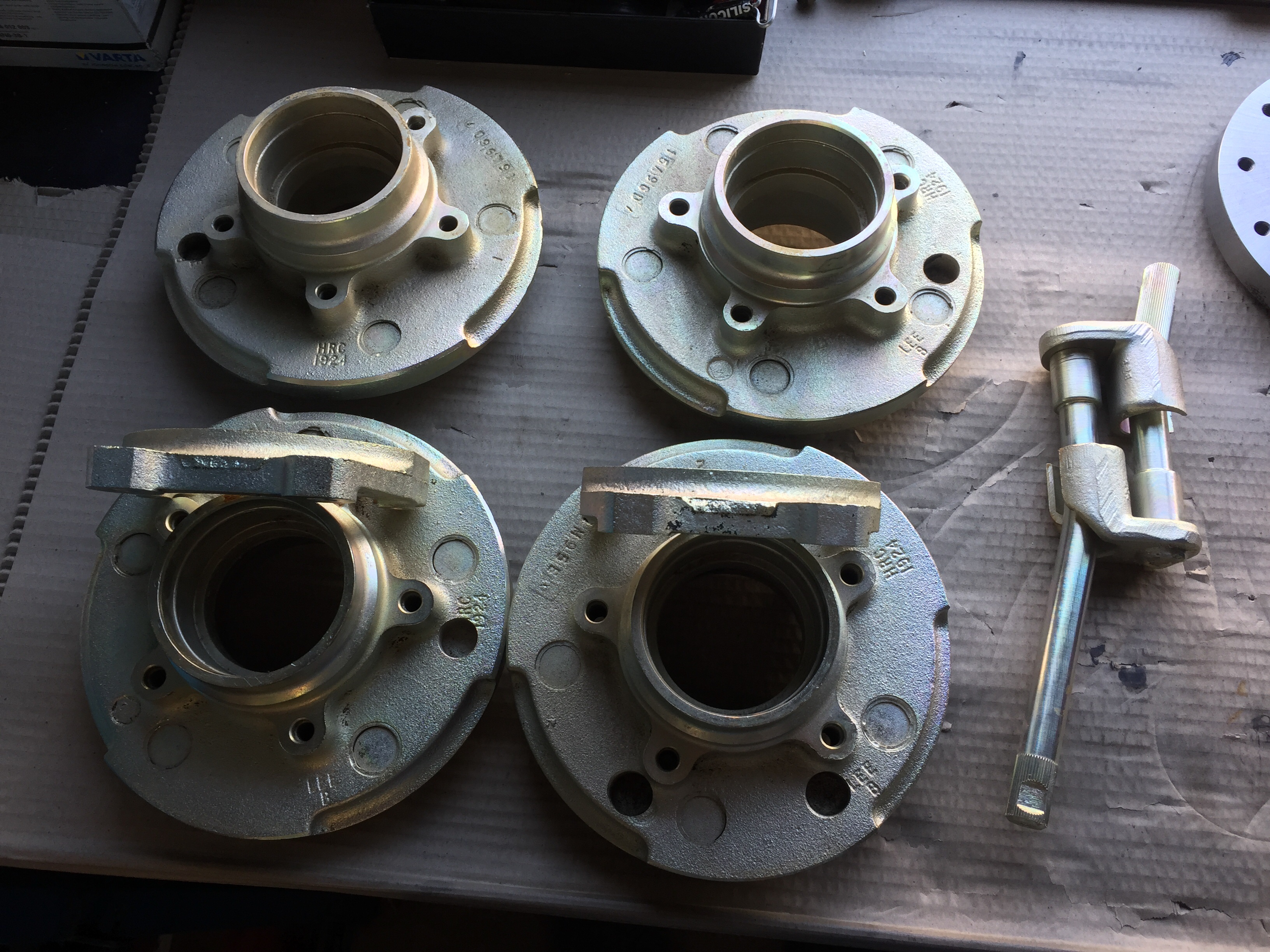

#138 Příspěvek od Michal21 » 28 úno 2019 18:14
Maly pokrok...
vladoo
Příspěvky: 279
Registrován: 01 bře 2011 20:16
tel.: 421918808889
auto: Disco 300tdi

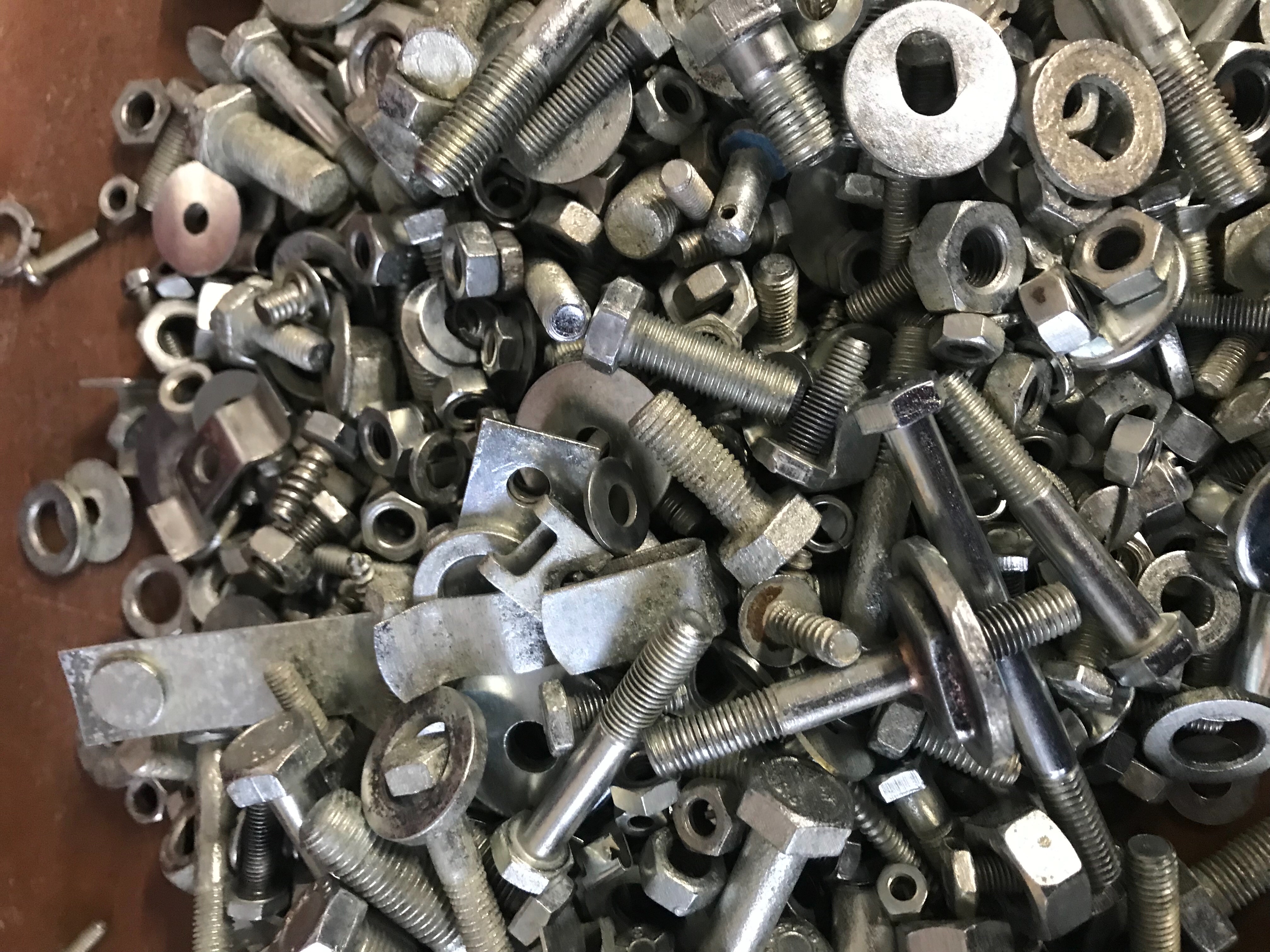

#139 Příspěvek od vladoo » 01 bře 2019 22:40
Zinkovane srubky, top :) mam rad, ked sa pouziju povodne sruby. Dnes som dostal aj ja svoju varku z s2
https://instagram.com/landroverista
https://landroverista.sk - Špecialista na Land Rover Defender a Series
Příspěvky: 3636
#140 Příspěvek od VencaZE » 01 bře 2019 23:07
To máte pěkný :yes . Šrouby jsou galvanicky zinkované?
