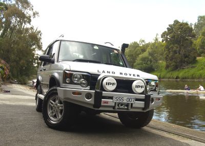

Tak i ja premyslim o navijaku, mam dva favority, Superwinch EP 9 za 18 000,- nebo Come Up 9000 za 14 700,- . Nejsem si jisty, ktery z nich mam vzit a hlavne jak ho zastavet.
Bud pujdu do tohohle:
coz se mi ale moc nechce to auto zbrojit, kvuli vaze atd. nebo takhle:
ale to se mi zda, ze bude to lano a celej navijak strasne nizko a v bahne ci velkym zlomu bude k nicemu.

Skus to vymysliet tak, aby na montaz a ram posobila sila co mozno najpriamejsie v smere tahania. Ked je totiz montaz vyssie, alebo nizsie posobi na nu aj sila ,ktora sa ju snazi skrutit. Takze ak mas na vyber...
Ale ked uz sme pri nizkej montazi, tak vyska ma svoj vyznam, ale z mojej skusenosti viem, ze sa k navijaku vzdy dostanes a zaroven ked zapadnes v bahne vzdy sa zaspinis. Nezalezi na tom ako vysoko mas navijak chyteny. Takze ak Ti to vychadza dole, tak ho kludne tam daj a nelam si hlavu tym, ze ho nemas na kapote.
Ale tan TJM naraznik vyzera velmi chutne :wink:

#125 Příspěvek od Stavros » 06 zář 2007 10:10
ten naraznik, je hezkej, vid? V USA na nej delaj par dnu. Jenze ono to taky vypada jinak, kdyz tam ma MT gumy s vysokym profilem atd. takze myslis, ze to mam dat dolu a nechat naraznik?

#127 Příspěvek od teslo » 06 zář 2007 10:39
Podla mna, ked chces zacovat povodny naraznik a vychadza Ti to tam, tak to sprav. Pokial by si ale uz naraznik prerabal( resp. vyrabal pevnostak), aby si ziskal napr. lepsie najazdove uhly, alebo ho v terene nerozlamal, tak by som urcite porozmyslal a vymyslel uchytenie do osi ramu. Sirka priecnika je idealna a aj miesto je na to ako stvorene.

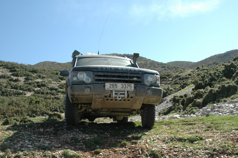

#131 Příspěvek od kudrnac » 07 zář 2007 10:11
Já mám u mě v D2 comu up 9000 zamontovaný do původního nárazníku přidám foto večer

#132 Příspěvek od Stavros » 07 zář 2007 10:23
to bys byl hodnej, jak jsem ti to v ty Jihlave okukoval, tak se mi to libilo moc. Navijak uz mam.

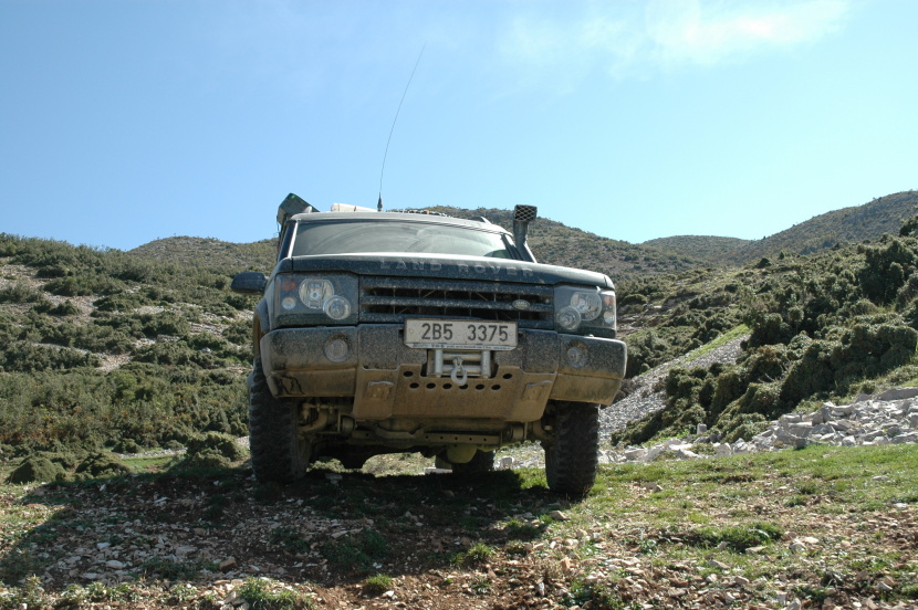

#138 Příspěvek od kudrnac » 16 zář 2007 18:42
FOR Stavros posílám foto Come UP 9000 integrovaný do D2 bez pevnostního navijáku. Děláno kousek od Prahy.

#139 Příspěvek od RudaK » 16 zář 2007 20:31
kudrnac píše:FOR Stavros posílám foto Come UP 9000 integrovaný do D2 bez pevnostního navijáku. Děláno kousek od Prahy.
Stavrosi to je VONO !!! Myslím,že to nemá chybu.Hezká a praktická montáž,když nechceš pevnosták. :Pohoda:

#140 Příspěvek od kudrnac » 16 zář 2007 20:47
Má to jednu vadu na kráse špatně se opravuje naviják.
