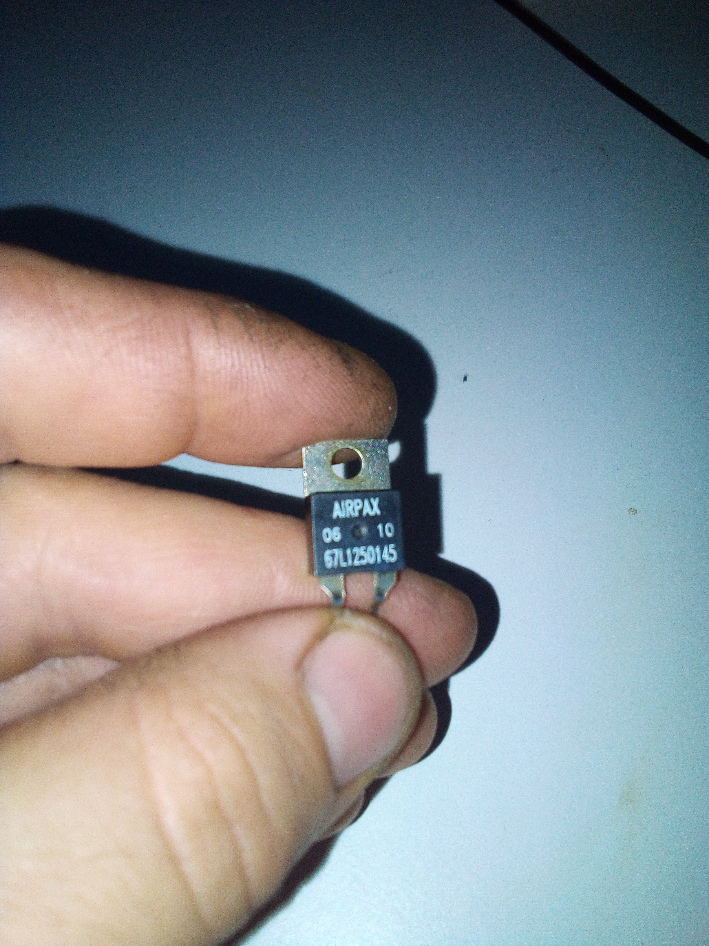

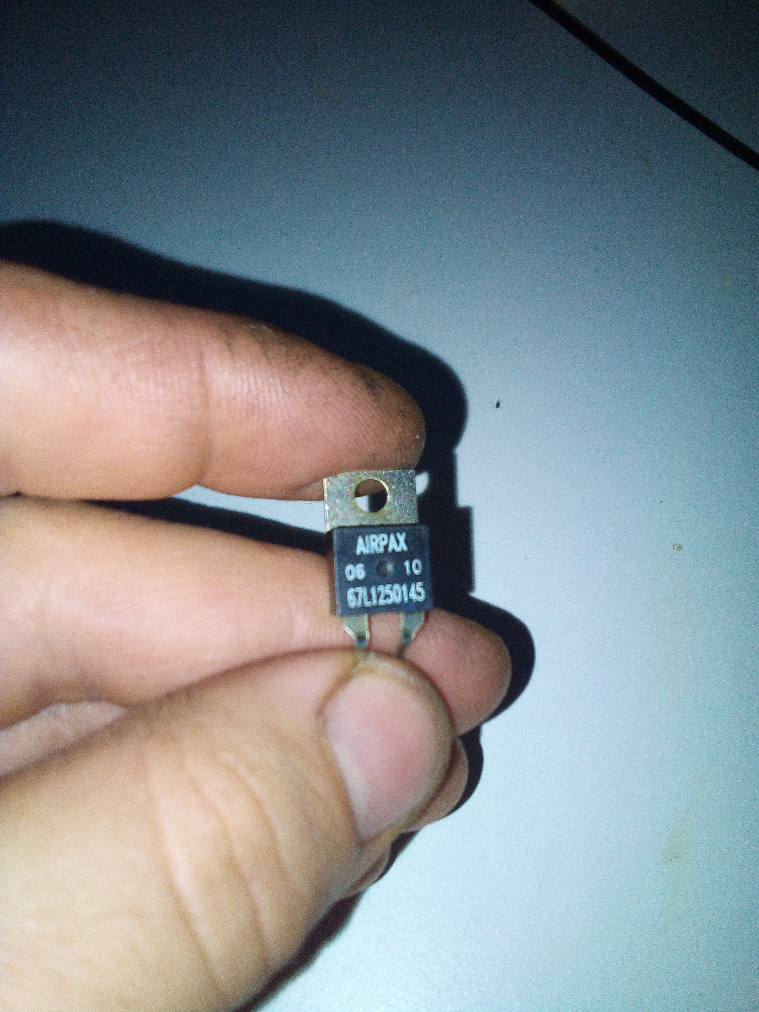

vymenil som teplotne cidlo nie nove ale nejde aj tak. ale ked vytiahnem rele a spojim kontakty tak ide. Objednam nove cidlo a skusim este to prepajkovat.
Este ked spustim kompresor cez kabliky auto mi nafukne do normalnej polohy? diky
uhlic
Příspěvky: 479
auto: RR P38 1999
Bydliště: Prašice
Re: Vzduchove perovani RR P38 1999 2.5
#127 Příspěvek od uhlic » 16 led 2021 15:51
Tie 2 cisla 6 a 10 sa muia teiz zhodovat? A kde sa to da objednat?

Tepelnou pojistku muzes proklemovat pro testovaci rezim. Jinak v diagnoze vidis zda se ma kompresor spustit nebo ne. Je tam i stav termalni pojistky a snimace tlaku.

Skus to tak ako ti povedal Kokesek prepoj na priamo poistku a uvydis.
Cisla by sa mali zhodovat iba posledne 145. Je to do max 145 stupnov a potom sa vypali.
A ano pri premosteni rele sa auto nafukne na pozadovanu vysku ak je vsetko ok.Len musis hi potom vypnut sam lebo ti pojde stale ebo nema povel od ECU kedy ma vypnut.

ano zajtra sa na to pozriem. Uz som to mal asi 10x otvorene uz ma to deprimuje :D teraz som meral tu telepnu poistku a obvod je ROZPOJENY co znamena ze je zrejme zla. ta druha bude asi rovnako na tom. skusom ju odmerat zajtra.
Inak som nafukal auto cez kabel na rele a auto sa nafuklo super aj rychlo. a drzi jak skala. celkom mu to prospelo to pretesnenie bloku.

Miklosxxx píše: 16 led 2021 19:26 Skus to tak ako ti povedal Kokesek prepoj na priamo poistku a uvydis.
to znamena ze tam mozem dat poistku ktora je do 145°C. nemusi byt rovnaka? lebo takuto aka tam je som nenasiel ale nasiel som ine s roznymi hodnotami aj zo 145°C

U kompresoru dunlop je tepelna pojistka hlavne spatne umistena. Je na uhlikove desce. A mela by byt na kompresorove casti na cca 120 stupnu. Na motorove casti take na cca 120-130stupnu. 140 je uz dost pozde.

no ok objenam teda poistku na 110°C a dam ju tam. zajtra to skusim teda premostit a uvidim co sa stane.

Pokud jsou to klasické nevratné tepelné pojistky - tedy že se při přehřátí rozpojí navždy, tak na zkoušku je prostě prozkratuj. A jestli se to celé rozběhne, tak tam hlavně tu pojistku nezapomeň dát.
