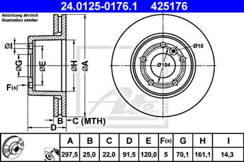

Ja som kúpil aj nové ATE kotúče a z litepu sa ma opýtala že to bude asi kotúč zle vyrobeny
Tak kotouč můžeš zkusit oměřit, k těm má ATE výkresy

Jestli to na stávající ložisko pasuje a na nové ne, tak problém je v novém ložisku. A ano, dotaz z Litepu je naprosto pochopitelný, oni, stejně jako všichni ostatní, "jenom" přehazují krabice. Naprosto nemají šanci kontrolovat něco víc, než číslo na krabici, možná ještě tak namátkově.
