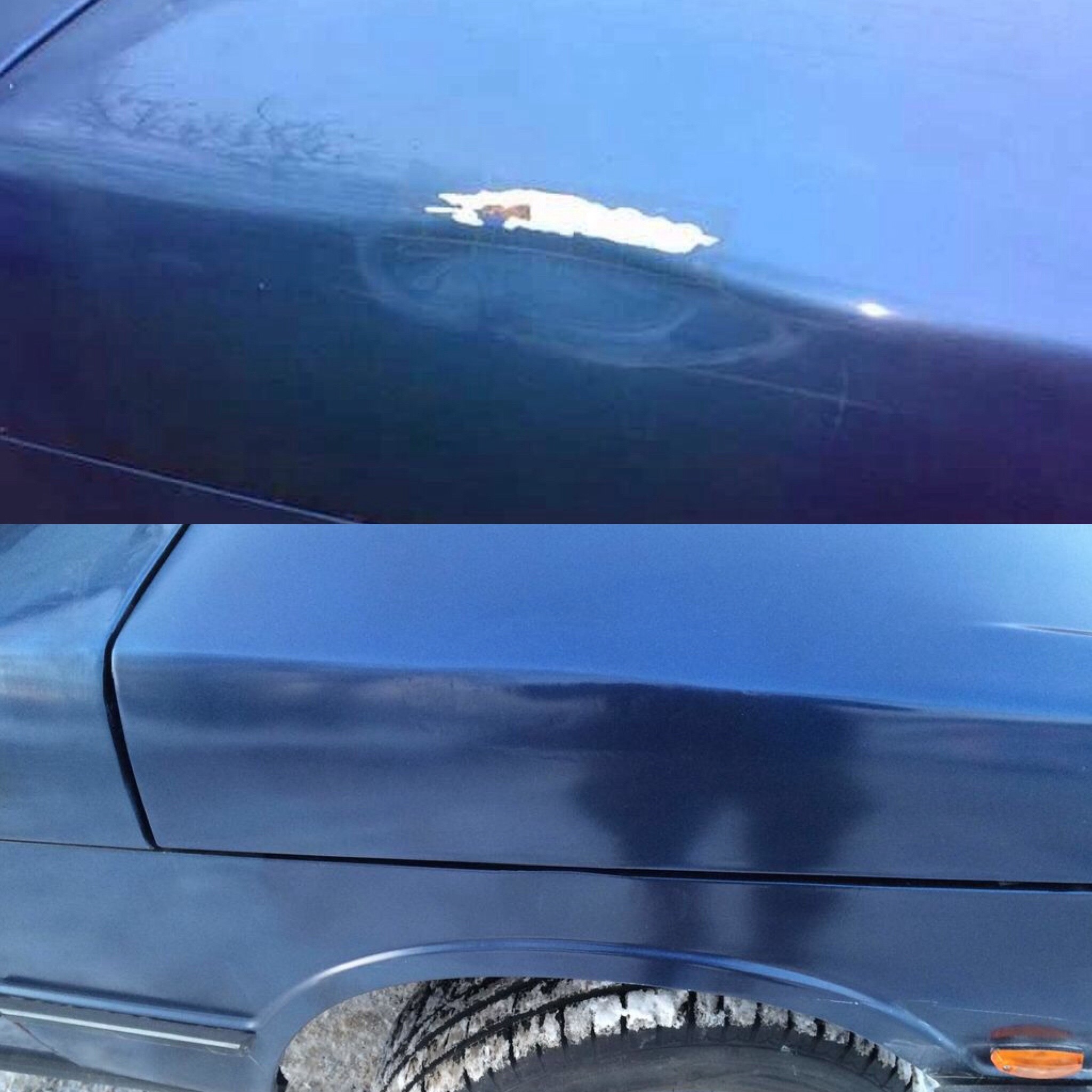

#121 Příspěvek od DDT » 03 led 2016 17:59

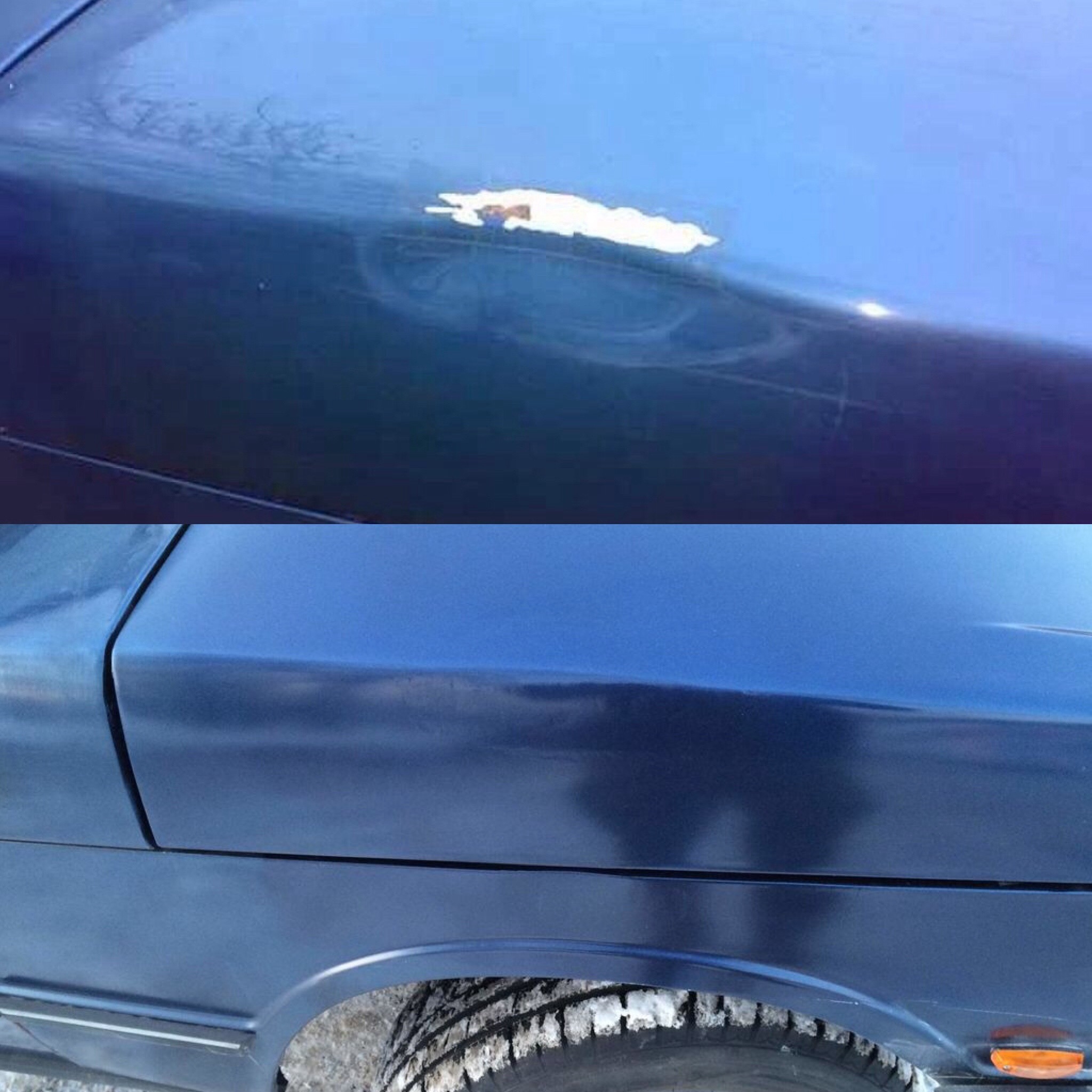

Tak jsem prozatimně vyřešil důlky a začínající rez v nich. Vyměnil jsem křivý nárazník za nový (hrozná práce s rezavýma šroubama a různým kutilstvím). Teď musím dokoupit držáky na všechny rožky, protože ty držáky jsem nevěděl že budu potřebovat. Vyměnil jsem směrový blikač co byl rozbitý za nový. Spravil jsem výhřev zadního okna.

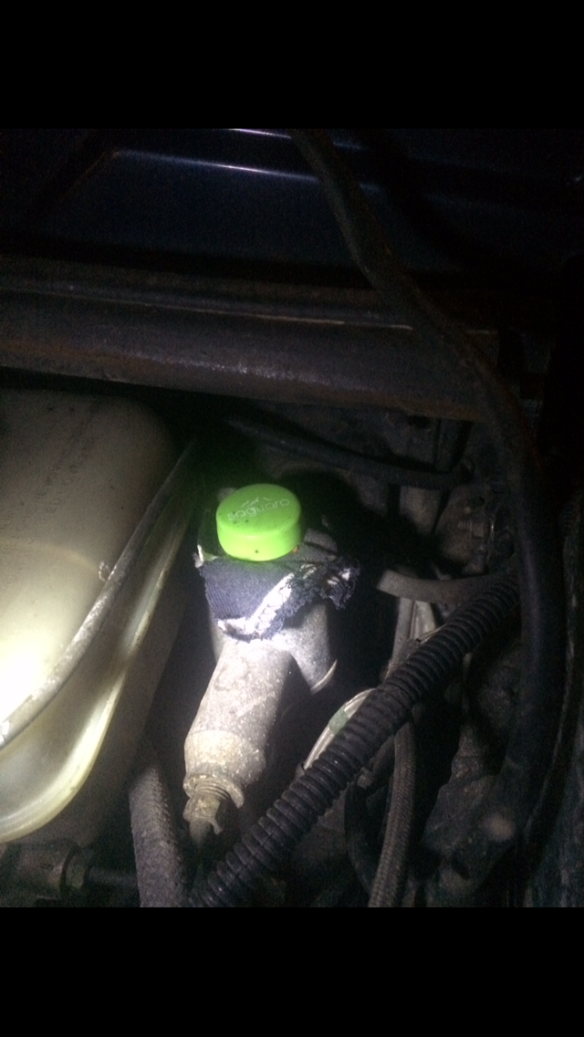

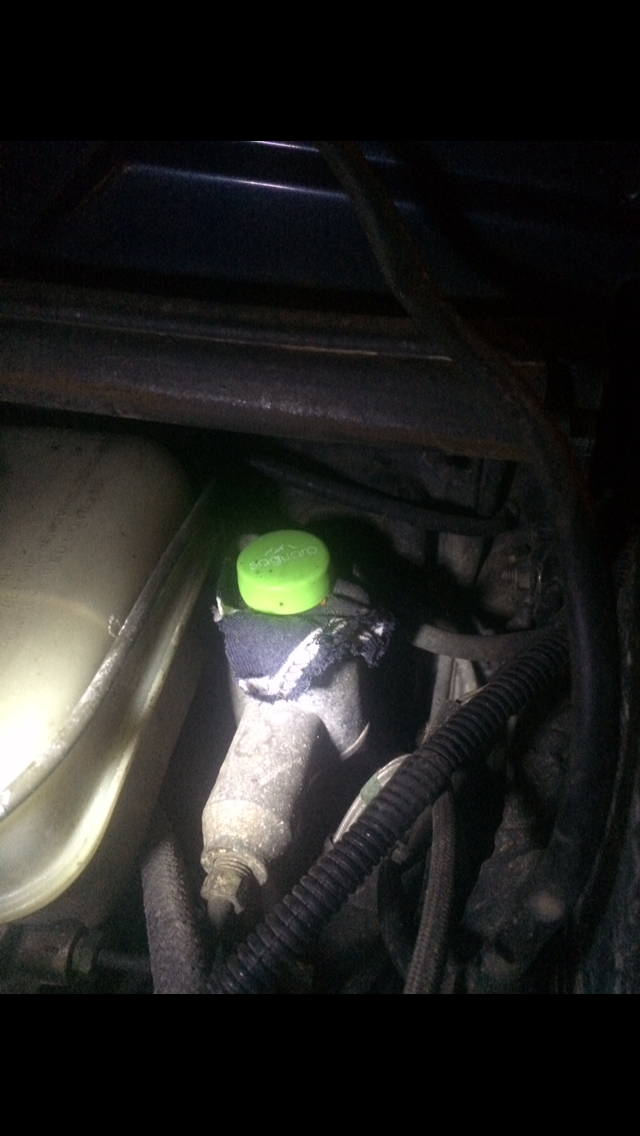

No a aby to nebylo zas tak snadné, tak mi začla blikat kontrolka na které je vyobrazen větráček. Jako kdyby voda a v ní větrák. Uniknout mi chladící kapalina nemohla. To auto stálo v suché garáži. Takže čidlo?
Mirko
Příspěvky: 2912
auto: RRC´s
Re: RRC 200TDI by DDT
#123 Příspěvek od Mirko » 03 led 2016 20:33
Kontroloval jsi hladinu? Čidlo ve vyrovnávací nádržce jde taky jednoduše zkontrolovat měřením odporu při zmáčknutí. Jinak ještě může zlobit 10A pojistka pod sedadlem spolujezdce, je jich tam 6 vedle sebe v černé krabičce, za to čidlo odpovídá třetí nebo čtvrtá.

#124 Příspěvek od DDT » 03 led 2016 23:26
je tam někde riska? Já ji nenašel. Jak se to odvzdušňuje? Dolil jsem nemrznoučku, vytáhl kontakty, očistil je, prostříkl kontaktolem a teď to zhaslo. Uvidíme.
teslo
Příspěvky: 2670
#125 Příspěvek od teslo » 04 led 2016 10:17
ak mas plastovu, tak vo vnutri expanzky je taky plastovy vystupok v tvare +. To je hladina.

#126 Příspěvek od DDT » 04 led 2016 10:47
myslím že mám černou kovovou a když sundám víčko, tak je na něm právě přidělaný sloupek ve tvaru + a dole je pohyblivá žlutá čepička. Bylo to polezlé nějakou řasou snad a bylo to celé mokré tak z toho šlo prd poznat. Riska na tom + právě nikde nebyla. Dolil jsem dokud jsem neviděl vodu. Odvzdušní se to samo?

#127 Příspěvek od teslo » 04 led 2016 11:13
v tom pripade budes mat v expanzke bud stitok "water level", alebo ked nie, tak hladina by mala byt cca 2,5cm pod napustnym hrdlom.

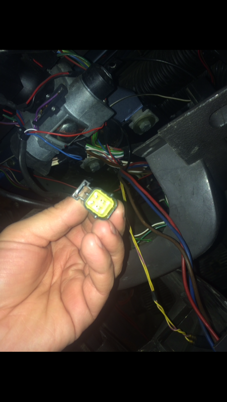

Plus jsem našel konektor ktery nevim k čemu je a jeden bastl v motorovem prostoru v pravem hornim rohu.
Plus mam dotaz. Když zatáčím a začnu blikat tak páčka nahoru (doprava) nedrží, páčka dolů (doleva) drží ale nevrací se a ve volantu něco praská.
Nevi někdo co je tenhle bastl?
Žlutý konektor pod volantem, nezapojený a ani není do čeho.

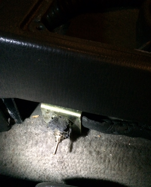

Když jsem se díval z polohy spolujezdce tak jsem našel přepínač viz fotka. Je to origo nebo bastl? Absolutně nevím k čemu ta páčka je. Je to ze strany jak je spolujezdec.
A v pravém sloupku jsem našel na prach vysušenou myš. Bohužel zdechla v otvoru, takže trčela do sloupku a ze sloupku a nešlo se k ní dostat, humus. Samozřejmě že ji zabil asi proud. Protože přesně tam jde má hlavu je kablik tomu čudlíku co rozsvěcí světla když se oteřou dveře. Ožrala izolaci ale kabel je celý, tak jsem zaizoloval, ale bez změny, vnitřní osvětlení se nerožne když otevřu dveře.

#133 Příspěvek od Mirko » 10 led 2016 11:17
Není to origo.

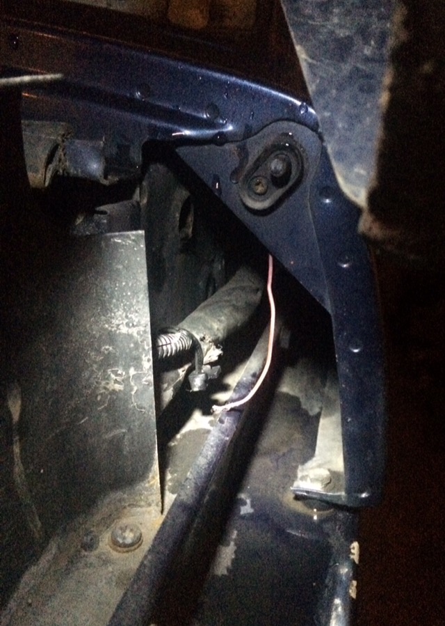

#136 Příspěvek od DDT » 12 led 2016 17:07
Poradil by mi prosím někdo kam vede tento urezlý drátek? Jedná se o řidičovu stranu, je to čidlo otevřené kapoty na světlo. A mám jen ten drátek ale nemohu se dopátrat jeho druhé části. Děkuji
teslo
Příspěvky: 2670
#137 Příspěvek od teslo » 13 led 2016 08:51
...v tom kablovom zvazku co je na obrazku...
Range Rover P38 2.5TDS
#138 Příspěvek od MadTom » 13 led 2016 08:53
Jestli je to jak píše Teslo, tak podle obrázku tipuju, že se to ulomilo (uklepalo) o plastový vázací pásek, který je na obrázku vidět.
DDT
Příspěvky: 331
Registrován: 16 črc 2012 22:52
auto: Defender Td5
Bydliště: Krnov
#139 Příspěvek od DDT » 13 led 2016 09:07
tak to se mi ulevilo, protože to vypadalo, že to šlo do té díry co vede pod okna, tam jsou taky nějaké dráty viditelné baterkou a už jsem se viděl jak to vše rozebírám.
Ten kabelový svazek jsem zatím nerozmotal ale koukal jsem na něj a zkontroloval ho baterkou a nikde nic netrčelo, tak rozmotám tu omotávku a budu hledat kde to má konec abych to nastavil. Někde se to musí dotýkat kostry protože vnitřní osvětlení svítí furt ikdyž jsou zavřené dveře a jak mi vysvětlil Mirko, samo to zhasne až po nějaké době kdy je to pojistka proti vybití baterky. Dveře jsem zkontroloval a tam jsou kabely v pořádku.
Mohl by tento káblík dělat v autě takový zkrat aby mi blbla elektronika? Kolísání napětí při přeřazení, brždění, ruční brzdě zesílení světel a podobně? nebo to bude jen drobnost kterou vyřeším ale větší kabel někde dělá zkrat? udělal jsem zkoušku žárovkovou zkoušečkou a zkrat někde mám. Tak mně čeká detektivní práce, kterou má jistě každý tak rád.
#140 Příspěvek od MadTom » 13 led 2016 09:47
K hledání zkratu - chce to schéma a rozpojovat - nejdřív pojistky, potom případné řídící jednotky, potom vypínače a nakonec to ostatní co je na konektorech (žárovky, tlačítka, ....). A furt měřit.
Pokud se závada projevuje stále, máš to jednodužší, nejhorší je, když se to projeví jenom občas, a na dílně je to samozřejmě v pořádku.
