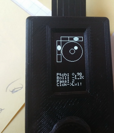

Napsal: 22 dub 2016 13:11
od HST
Stíhám malý update před zmizením do Jihlavy:
Takže další kus práce hotový, jde to, jde to pomalu, ale krůček po krůčku tam jednou dojdeme.
- Software tak z 85% hotov, co chci aby to dělalo to dělá, jen je potřeba dodělat ještě pár "safety" věcí, jako ošetření chyb při přenosu dat atd.
- Teď jsem se přesunul na optimalizaci schématu "té krabičky u řídící jednotky". Radí s tím MadTom, jako machr přes odolnost na elektromagnetické rušení, nešetříme na tom, protože chceme aby to bylo spolehlivý. Je to masakr a MadTom je fakt borec - svítí do toho hodně do hloubky. Díky chlape!
- Spoustu času teď žere výběr / optimalizace konkrétních komponentů, mechaniského provedení krabičky, kabeláže, konektory atd... vše musí být odolné, takže každá jednotlivá součástka musí projít důkladným přemýšlením a to trvá.
- Jsem těsně před návrhem plošného spoje... a po MadTomově "usměrnění jak je to správně" se z jednoduché věci stává složitá :)
- Snad jsem si poradil s tou kabeláží / konektorama, půjde to.
- ... a stále mě to baví.
Teď se teda nebavím o tom ovládání, to přijde na pořad dne následně.
Už mám ony OLED 1.3" a vypadají výrazně líp než ty menší, radost.
Takže už jen doladit schéma řídící jednotky, plošnák, mechanika, prototyp, testování, kabeláž, pak ovládací jednotka, to samý, dopsat software a jedem :))
Takže zase za měsíc :)
Honza

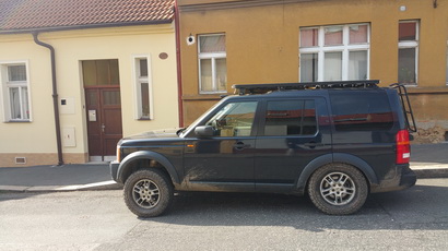

Pro pobaveni, z kategorie "stripky z nataceni"
Kdysi jsme se tu bavili, ze je potreba otestovat jak se to bude chovat kdyz se auto uspi.
Dodelal jsem reseni uspavani ridici jednotky, aby to nezralo baterku kdyz auto spi, funguje uspokojive, jen jak to vyzkouset...
Takze jsem nechal Diskosku 3 dny bez hnuti v ulici, viz. obrazek :D
Auto je rovne. Ulice je krive. Kde soudruzi udelali chybu?
Sousedi se asi divili :)
Nivelace - sleeptesty

Tak popojedeme, facháme, makáme, modul k řídící jednotce už začíná nabývat fyzických proporcí, díky MadTomově komentářům se to teda krapánek zesložitilo, ale zase to budeme mít odolný proti nepřátelským vlivům, takže dobrý, v příloze pohled do kuchyně tvorby plošňáku, neverending projekt pokračuje :).
MadTome díky za Jihlavský rady! Jsou tam. Snad všechny.
