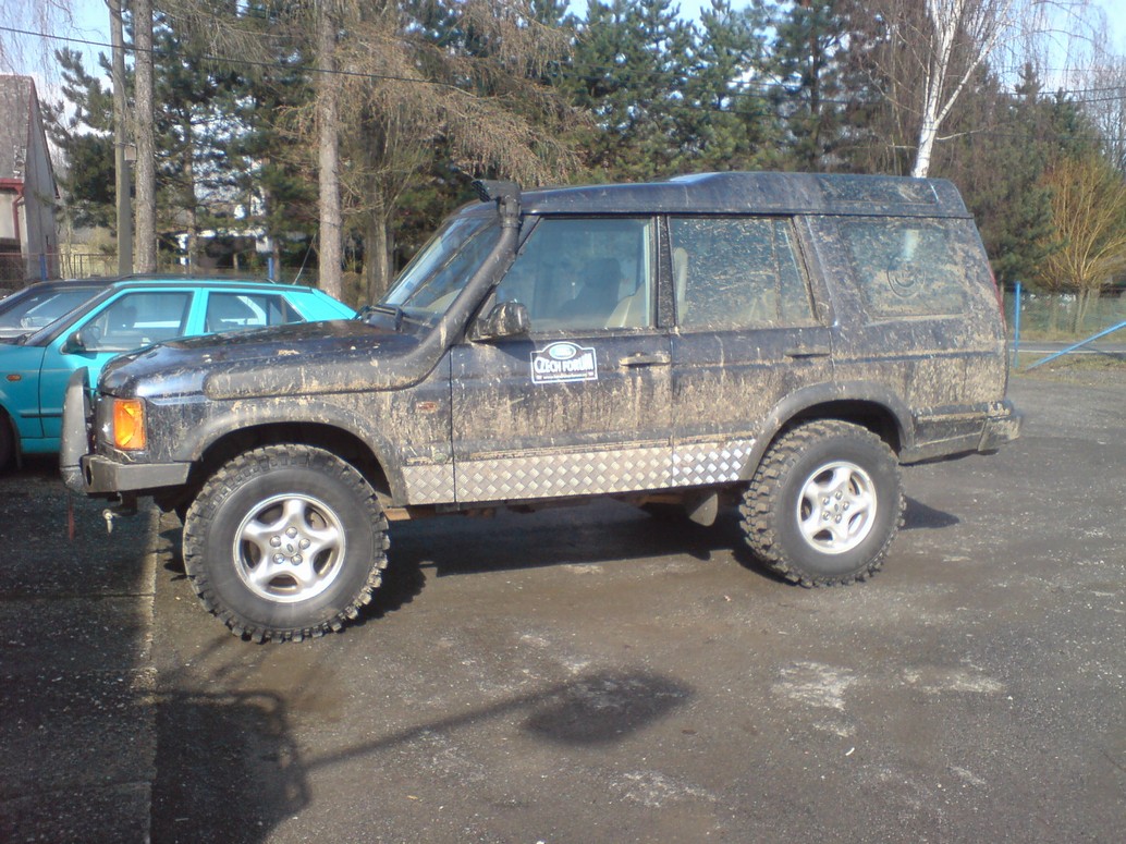

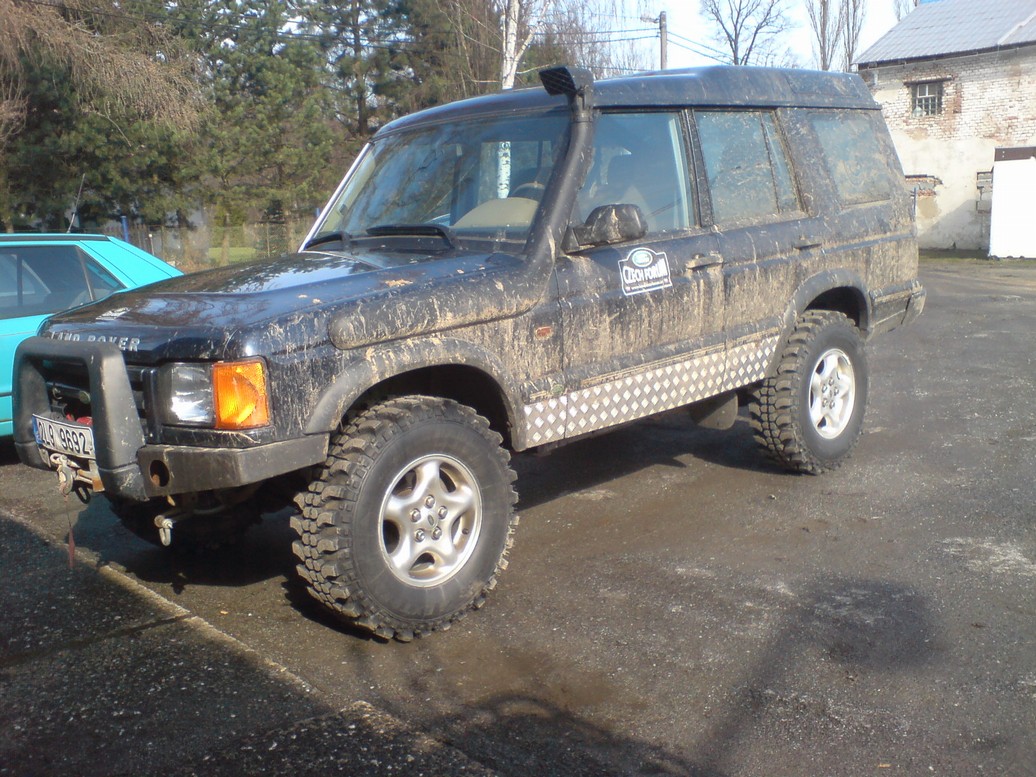

#135 Příspěvek od Jan Procházka » 30 bře 2010 10:55
pneu 265/70 R16 skutečný průměr 80cm, lift 2" nastavené zadní tlumiče 5cm, bez podložek pod kola, nikde nic nedrhne...
(242.35 KiB) Staženo 755 x
(241.91 KiB) Staženo 984 x

Jan Procházka píše:pneu 265/70 R16 skutečný průměr 80cm, lift 2" nastavené zadní tlumiče 5cm, bez podložek pod kola, nikde nic nedrhne...
nazdar to tam vobec nemas rosirovacie podlozky ? a ked vytocis plny reid tiez ti to nikde nedrhne ?
ked nahodiš rozširovacie podložky 3CM tak ti budu chytat kolesa o blatniky pri križeni.
