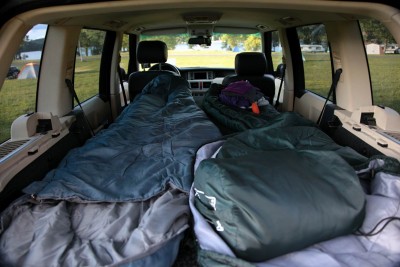

Tak jsem se konečně dokopal udělat spaní, pojmul jsem to tedy úplně jinak, napevno s úložným prostorem, tak uvidím jak se osvědčí :)
Štěrbina je na zasunutí desky přes zadní sedačky, bordel prosím omluvte
Vnitřek ve fázi vývoje, čas ukáže zda ho nechat volně, nebo nadělat příčky.
Usazené a přidělané v autě, použil jsem takové minišeklíky z hornbachu
Upozorním, kdyby to někdo plánoval dělat jako já, pozor na délku, neměřte to podle spodních dveří, ale horních, ten plast dost vyčumuje Obrázek Obrázek

#122 Příspěvek od Lukasino » 16 črc 2012 10:39
Zeptám se, o víkendu jsme byli cca od 17h kempu, takže otvírání, svícení, ráno jsem si nabíjel telefon, atd. a cca v 10h dopoledne odjezd. Po nastartování mi začalo svítit HDC Inactive a Air. susp. inactive. Předpokládám, že to bylo díky podpětí na baterce a co jsem vygooglil, tak se to potvrzuje...
Chyby jsem smazal resetem, v tom problém není. Baterka by měla být zánovní, ale možná už je načatá, přecijen si myslím, že jsme moc nesvítili a hodina nabíjení telefonu to vybít snad také nemůže.
Ale můj dotaz zní, celou noc se v různých intervalech ozývalo něco, co je v zadním levém blatníku, cca nad zadním kolem, možná trochu dál směrem k zádi auta. Zvuk to byl nepopsatelný, přišlo mi to trochu jako kdyby se CD mechanika snažila zasouvat/vysouvat CD :lol: Koukal jsem samozřejmě na jednotku navi, ale ta byla uspaná a šlo to spíše od míst nad kolem, než takhle zezadu.
Poradíte co to je? Je to normální (to je hlavně otázka na spáče v RR, protože jindy jsem si toho nevšiml)? Nemohlo tohle mi částečně vybít baterii?
Jinak přes noc nic nejelo, žádné světlo, nabíječka, topení, ani nic podobného, jediný rozdíl oproti jiným nocím, že byl deaktivovaný alarm.
Moc díky Obrázek
Jinak spaní OK, délka super, šířka tak tak :lol:
