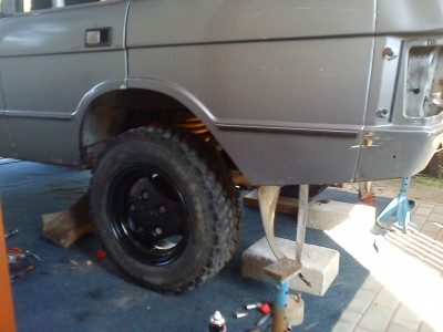

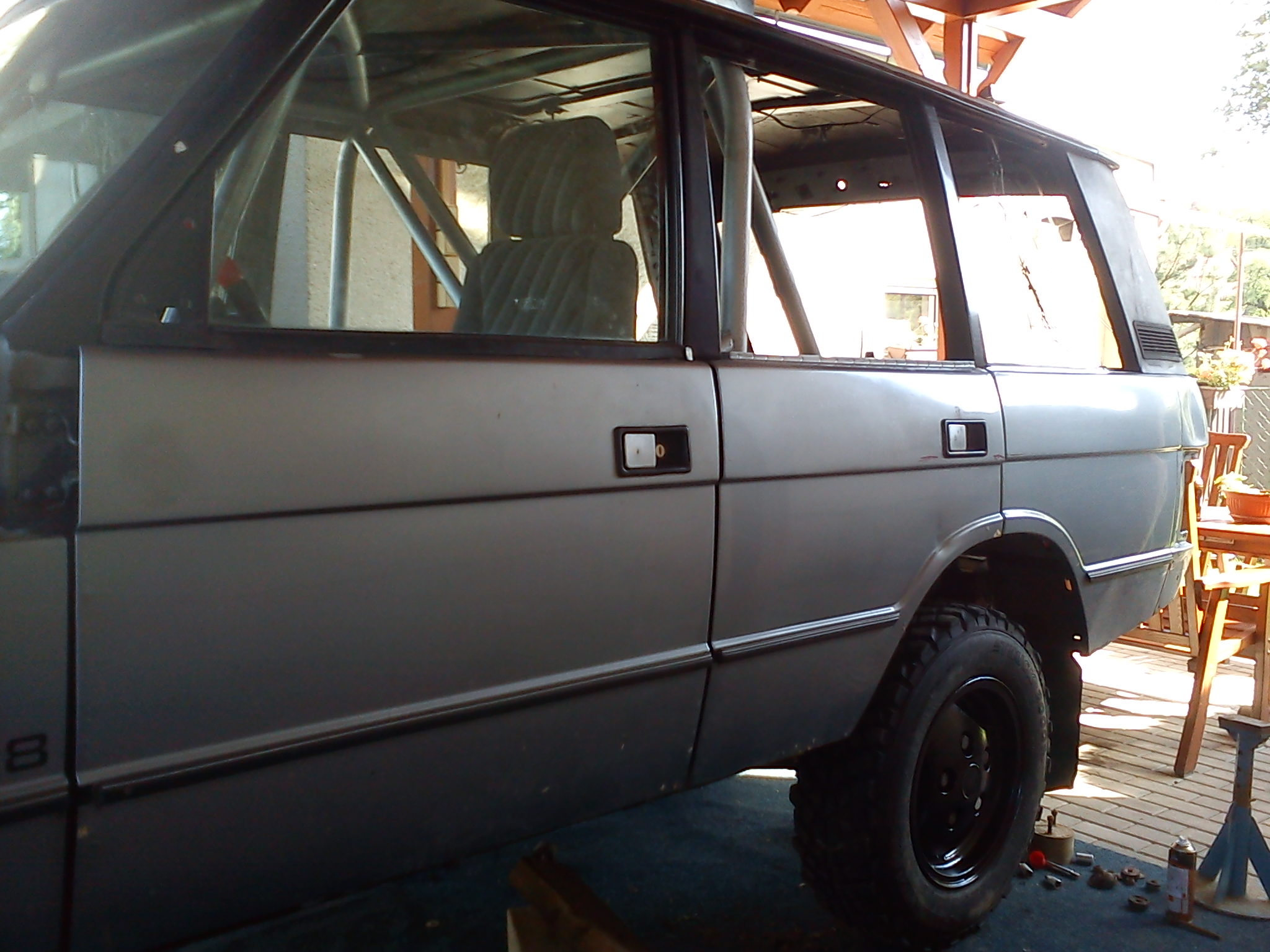

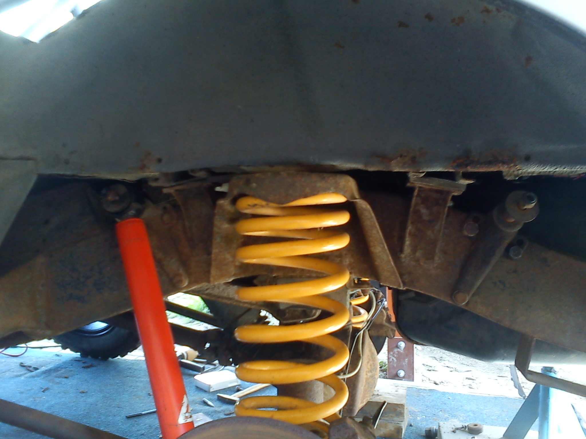

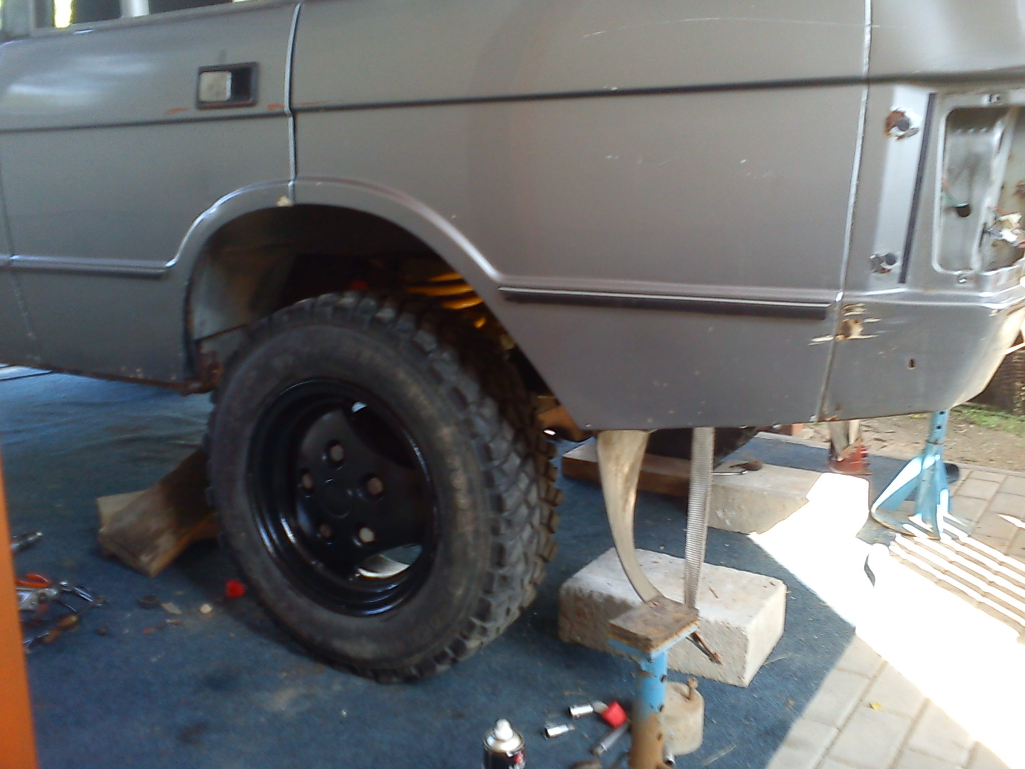

tak dneska sem si dal paradni 12 hodinovou sichtu,
prezute kola, dva disky natrene
sundane pruziny, tlumice a domecky a podlozky
namontovane zadni pruziny, tlumice a udelan vrchni uchyt dvojitych tlumicu

jo a na A ramene zadni napravy je nejaky mech ci co, jak to funguje? je to tam k necemu?
Re: Student Racing Team - RRC 3,9
#130 Příspěvek od eliott » 09 kvě 2012 22:13
Je to leveling unit, má to udržovat výšku po zatížení, na závody asi zbytečná váha navíc.
Příspěvky: 5773
#131 Příspěvek od Miky_CZ » 09 kvě 2012 22:19
eliott píše:Je to leveling unit, má to udržovat výšku po zatížení, na závody asi zbytečná váha navíc.
děkuji, půjde ven

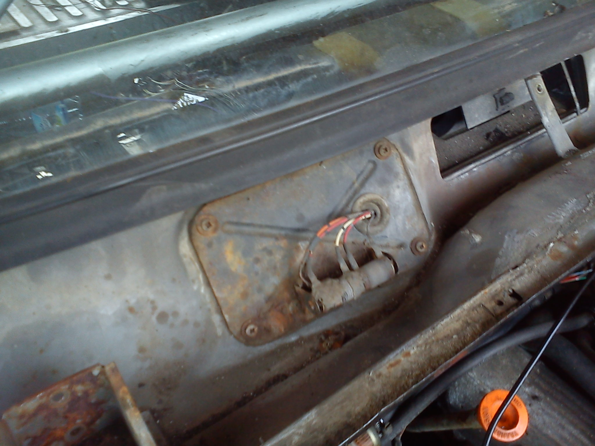

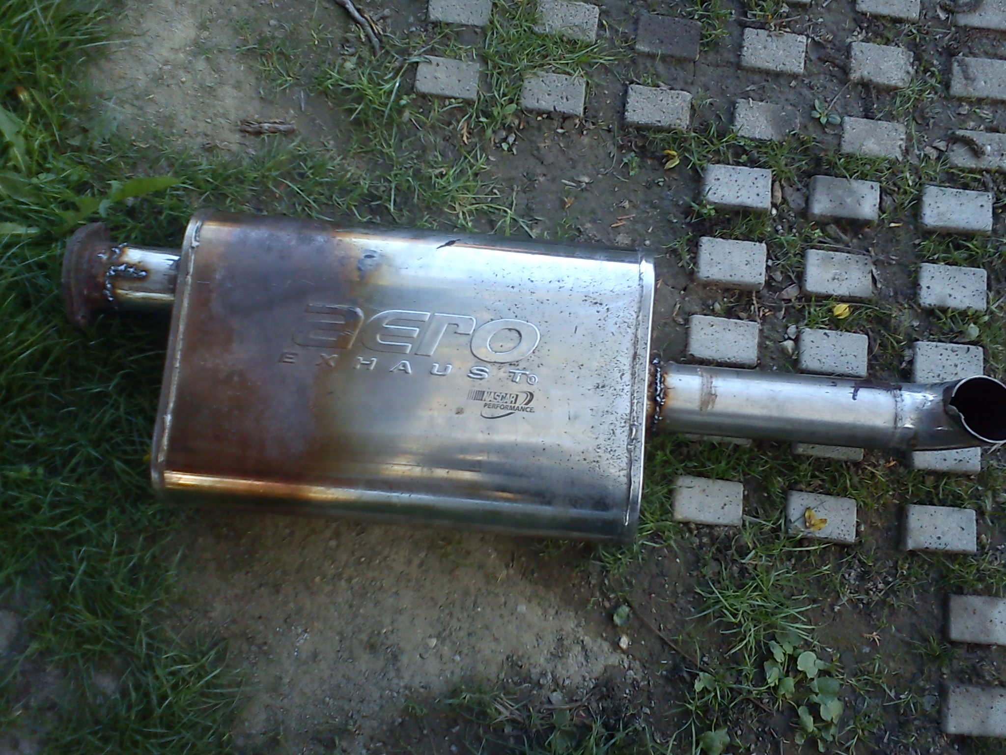

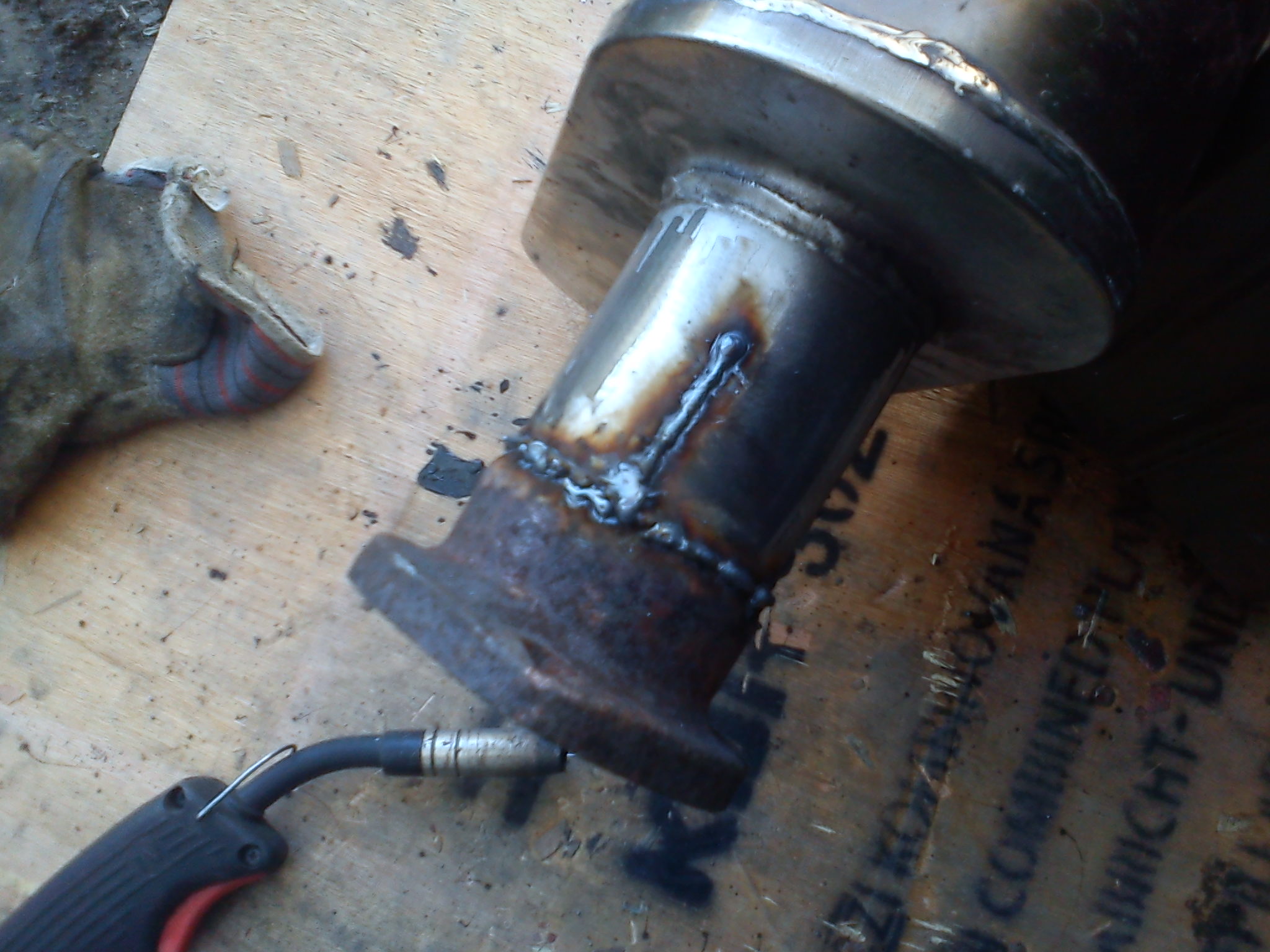

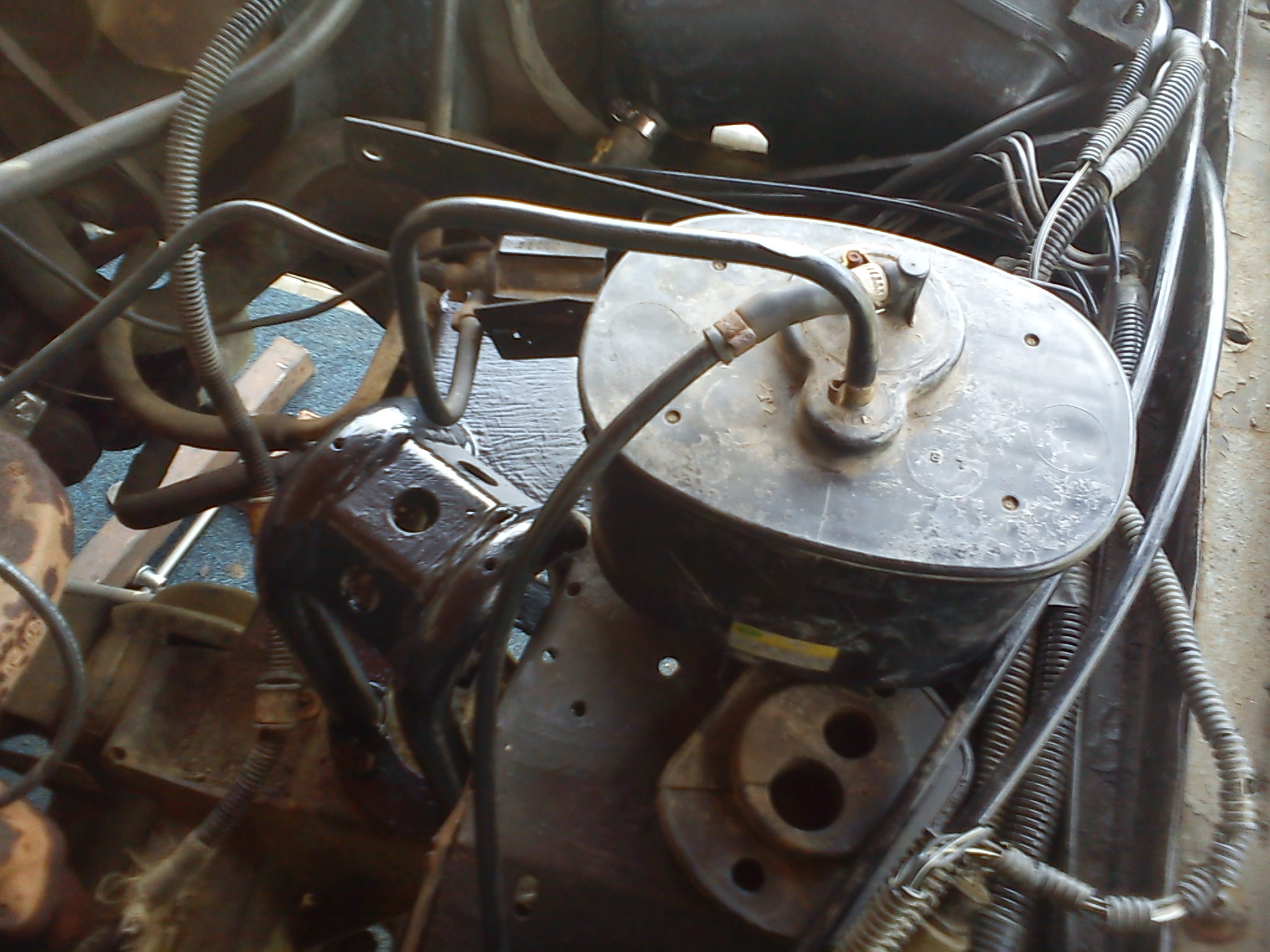

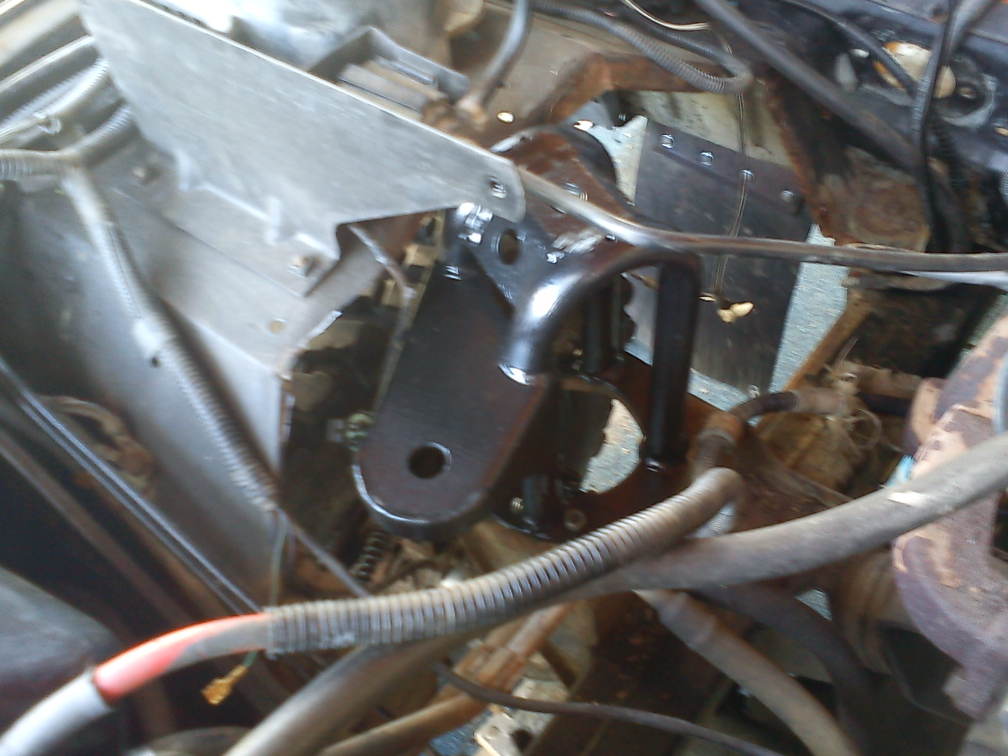

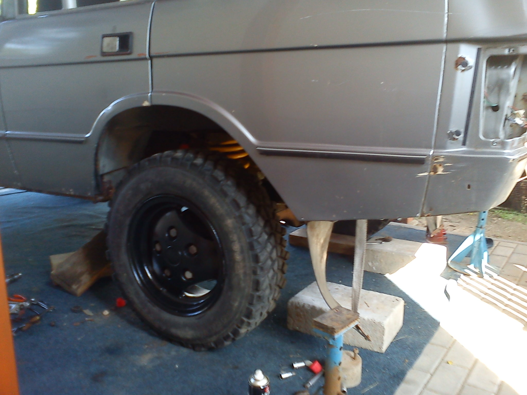

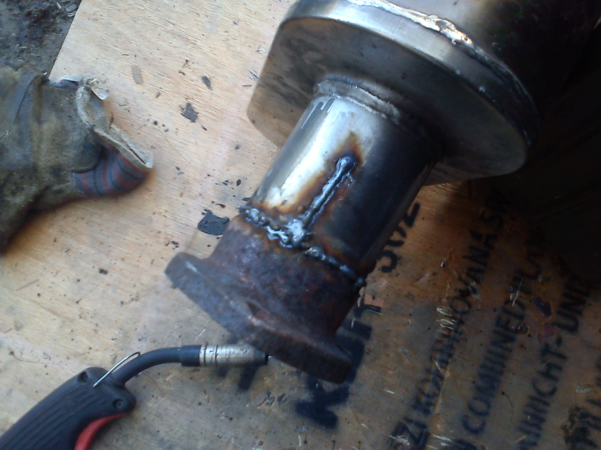

dalsi pokrok, provizorne namontovany drzaky dvojitych tlumicu, svaren vyfuk, neni to nic profesionalniho ale lip to s tim cockem co mam neslo, vyvarena cast podlahy no a na disco namontovan novy chladic a pretesnena olejova vana
ps co je to na te prvni fotce?
ten pi.inec na druhe fotce muzu vyhodit?
Mirko
Příspěvky: 2885
auto: RRC´s
#133 Příspěvek od Mirko » 10 kvě 2012 17:48
Na první fotce je odpor regulace topení, v tvém případě můžeš vyhodit.
Mirko
Příspěvky: 2885
auto: RRC´s
#134 Příspěvek od Mirko » 10 kvě 2012 18:05
Ohledně druhé fotky viz má odpověď ze začátku vlákna:
Možná bych i vymýšlel, jak vyhodit ten řízený odvod pár z nádrže podtlakem do sání. Myslím, že je to bazmek, bez kterého by se ten motor obešel, ale to bys musel vykoumat podle schématu. Momentálně dávkuje řidící jednotka přívod výparů z "charcoal kanystru" do sání pomoci ventilu.
Pokud ho jen tak vyhodíš, může to možná vést k chybám v řídicí jednotce a následnému špatnému chodu motoru. Ale v podstatě je to odvětrání nádrže, nevím jaké jsou na to předpisy u závodních vozů, otevřená hadice to asi taky neřeší ideálně (kotouly apd) Napojít odvětrání přímo na sání bych se bál kvůli zpětnému šlehu, kdy si tím pak můžeš zapálit nádrž.
Mirko
Příspěvky: 2885
auto: RRC´s
#135 Příspěvek od Mirko » 10 kvě 2012 18:09
Mounted on the side of the charcoal caniste is a purge valve. Controlled by the ECU, the purge valve empties the canister into the Plenum chamber when engine temperature is above 54°C and a manifold depression exists.
Takže asi tolik k té funkci...
Příspěvky: 5773
#136 Příspěvek od Miky_CZ » 10 kvě 2012 18:30
Mirko píše:Na první fotce je odpor regulace topení, v tvém případě můžeš vyhodit.
topeni tam budem nechavat kvuli mlzeni okna a pripadne kdyby se prehrival motor, takze to je na regulaci topeni jako teploty nebo vetraku?

Mirko
Příspěvky: 2885
auto: RRC´s
#138 Příspěvek od Mirko » 11 kvě 2012 07:28
Regulace větráku topení.
viz i zde:
http://landroverforum.klape.cz/forum/vi ... f=8&t=8917" onclick="window.open(this.href);return false;
Příspěvky: 5773
#139 Příspěvek od Miky_CZ » 11 kvě 2012 10:13
Mirko píše:Regulace větráku topení.
viz i zde:
dekuji, tohle zkusime opravit:-)

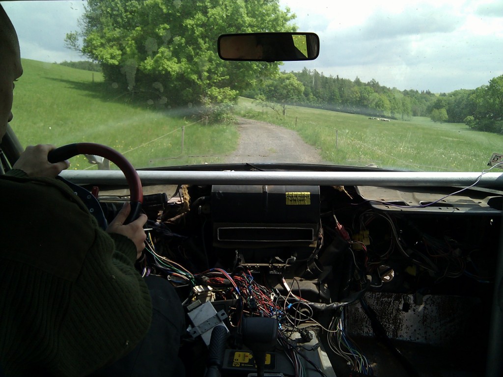

#140 Příspěvek od Dex » 14 kvě 2012 17:39
tak dneska po dlouhe dobe test drive :D ...ale zatim to moc teda nejede, nejaka chyba tam je
http://www.youtube.com/watch?v=C7z98gJ- ... BI9692x8Ew" onclick="window.open(this.href);return false;
http://www.youtube.com/watch?v=N_R7ootc ... ature=plcp" onclick="window.open(this.href);return false;
sory za kvalitu....
