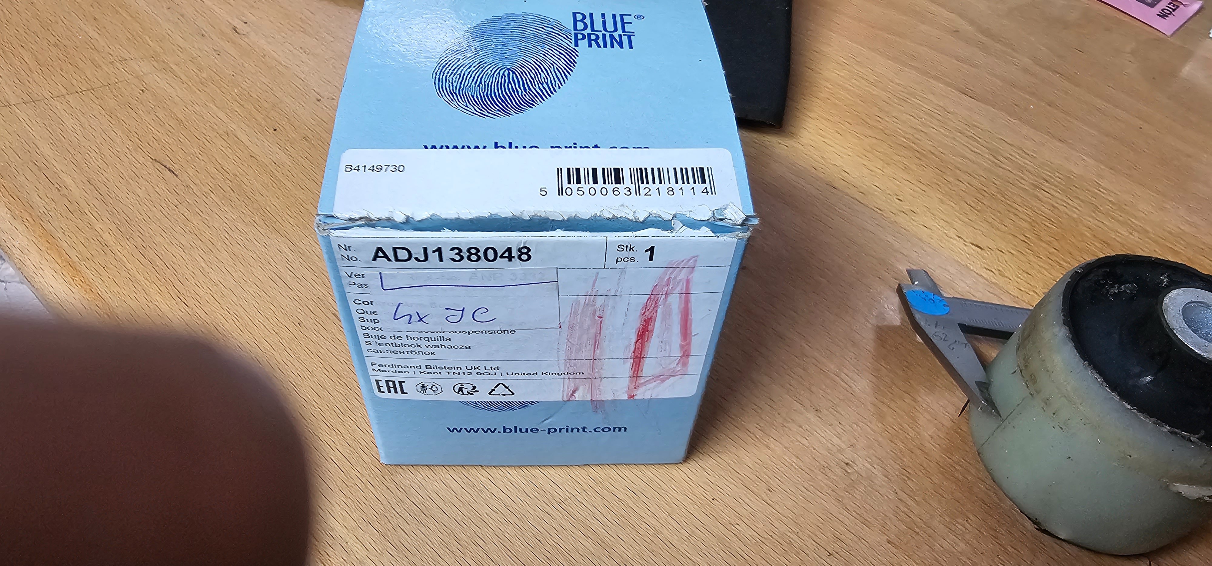

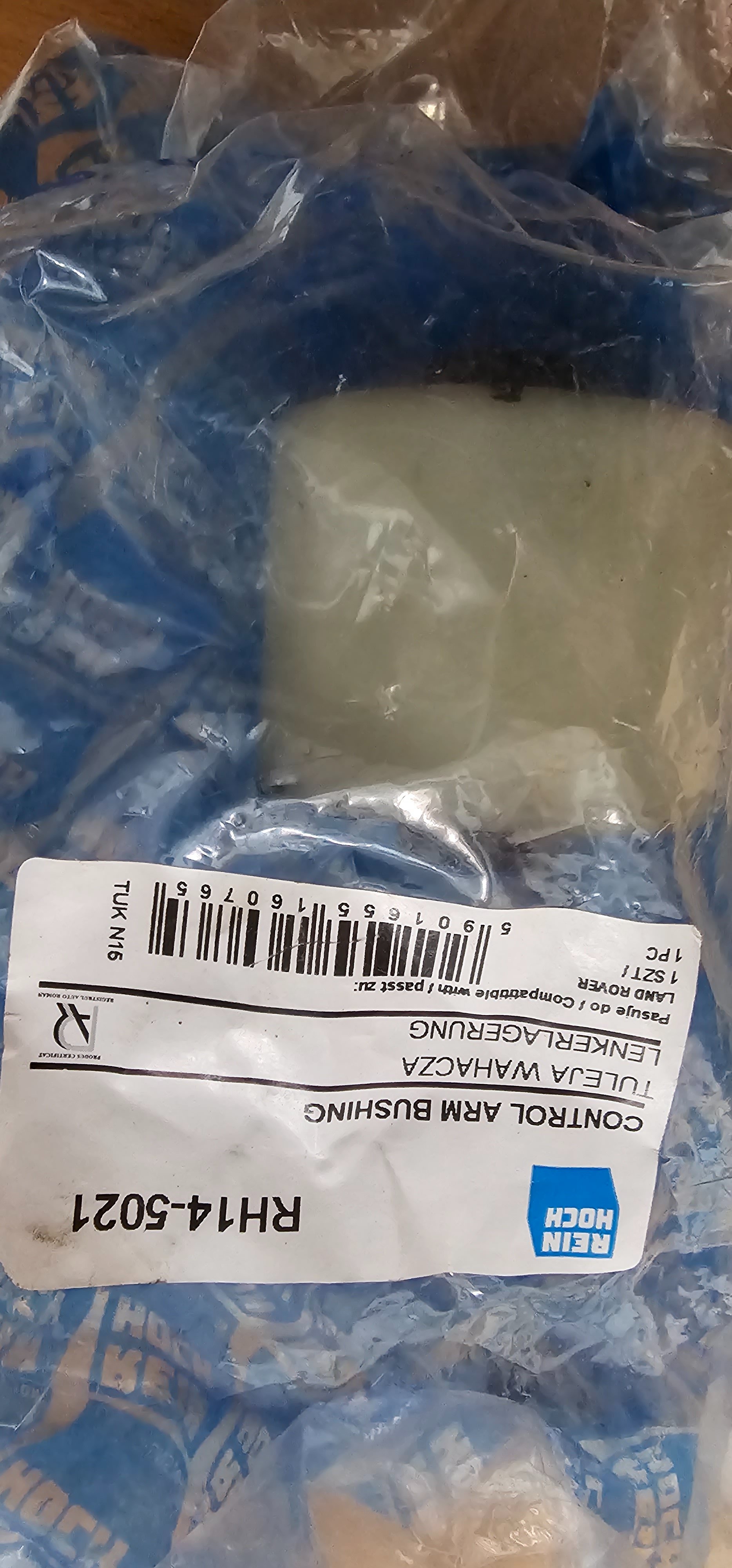

Ďakujem objednám dám vedieť či to bolo spínačom.(Spínač vymenený ale problém pretrváva.
Tak vyrieśené včistené ABS spínače a jemne som ich ešte doklepal a chyba sa už neobjavila.Len zaujimavé že chybu som nedokázal načítať.

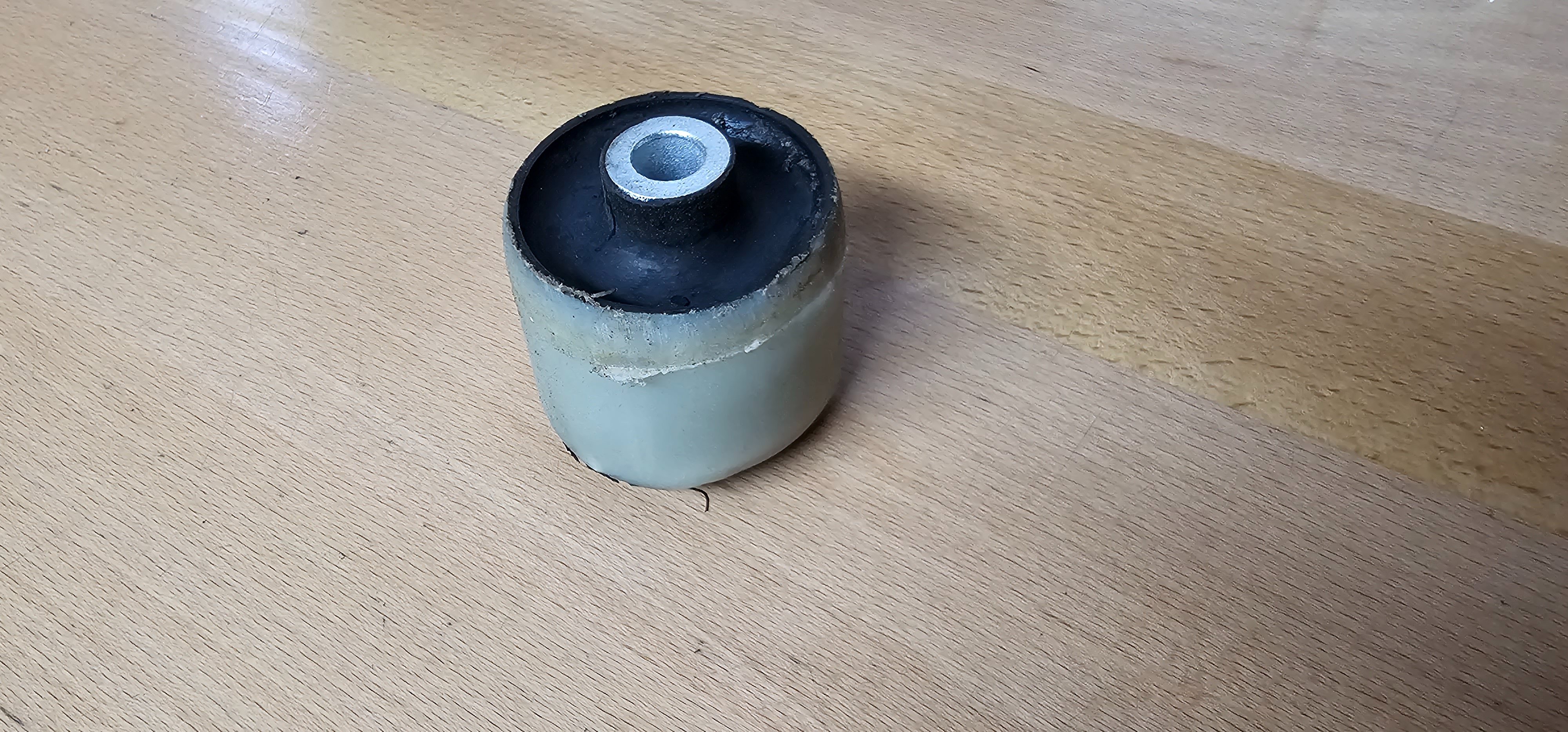

Vraciam sa k tým silentblokom na korekčné ramená
Tak čo boli od REIN HOCH 62mm nešli nalisovať ani po zrazení hrán otvárali ho ako zvon.
Ďalšie som objednal Blue Print 61,5mm a tie sa už podarilo možno som nešikovný alebo mi ozaj chýbali prípravky.

Miklosxxx píše: 30 zář 2023 14:52 POOH
To neries
Rein hoch je lacna znacka.
Blue print je super dokonca to v nissane montuju ako original diel.
