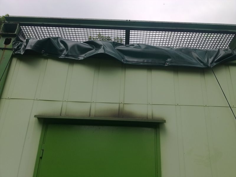

#127 Příspěvek od DanoDEF » 10 čer 2011 21:37
... mam dojem, ze aj na "Vas" niekto setril :mrgreen:

#128 Příspěvek od komin » 11 čer 2011 09:26
:shock: to je odkial to som este nevidel a co ti mam povedat k tomu ked unas moze kon vypit maximalne 40l vody :mrgreen:

#129 Příspěvek od DanoDEF » 11 čer 2011 13:03
komin píše::shock: to je odkial to som este nevidel
... no nejak sa mi to nepodarilo malo to ist do sukromnej spravy. Takze sa ospravedlnujem za zasieranie temy autorovi. Pripadne Miky nech to zmaze.
