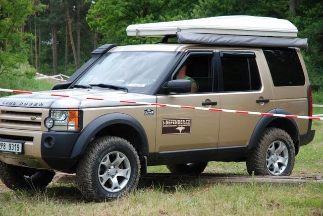

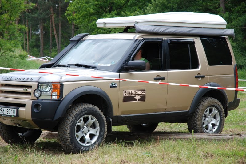

Tady je moje bejvalka, někde tady ta fotka už byla ale zmizela.
17 disky 265/70r17

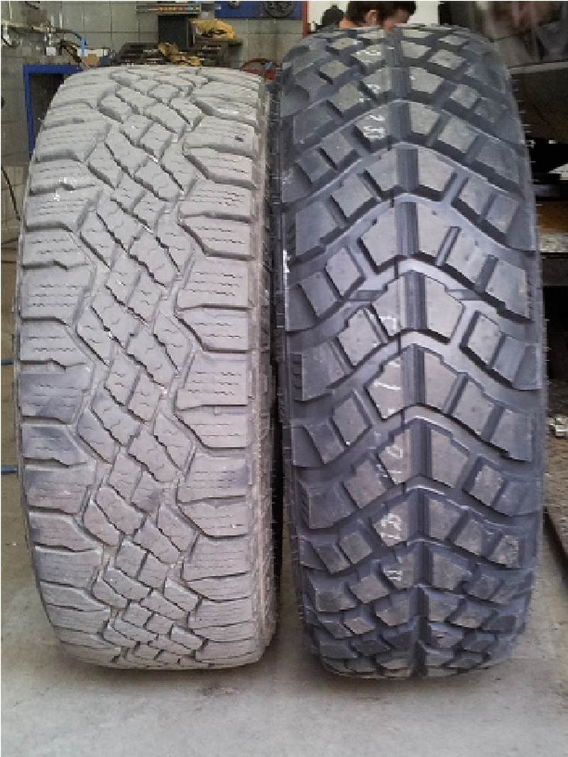

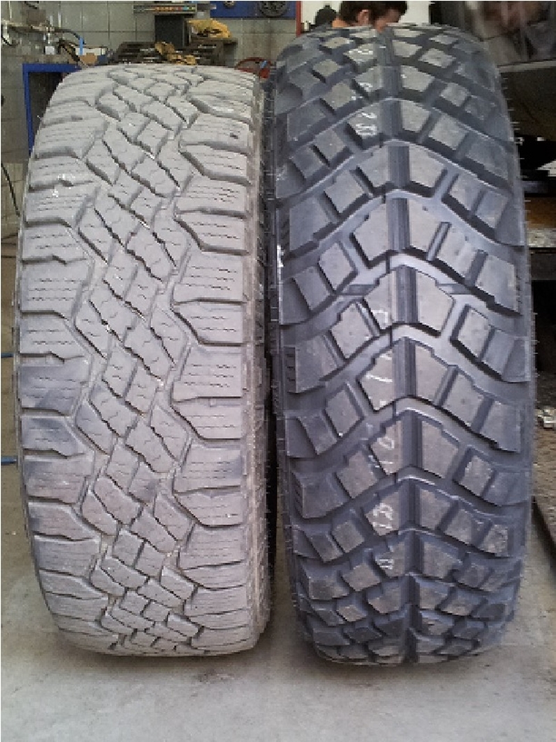

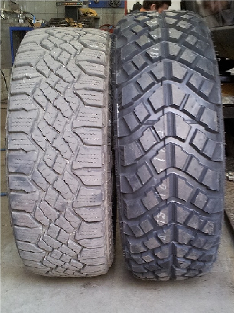

rozdíl v kolech 255/55/19 vs 265/70/17
a celé auto ti vyfotím za týden v Jihlavě i když asi tak pěknou fotku, jakou jsem ti udělal do avataru mít nebudu :mrk
