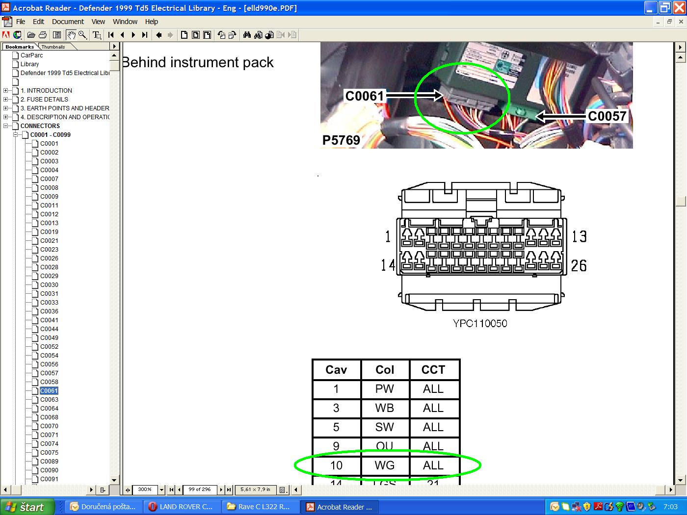

ráno jsem jel do práce přejel jsem drncák a slušel viděl záblesk od pojistky def jel dál cca 4km. vypnul jsem motour stál 15 min. chytl ujel jsem 0.5km vypnul a nic. vyměnil opět pojistku a jedu . Prosimitě DanoDef jaký pin je napájecí pro tu Alarm jednutku u volantu. že bych natáhl nový drát napájení. diky

#134 Příspěvek od DanoDEF » 14 úno 2014 07:07
je to PIN c.10 biely drat so zelenym pasikom, sedy konektor

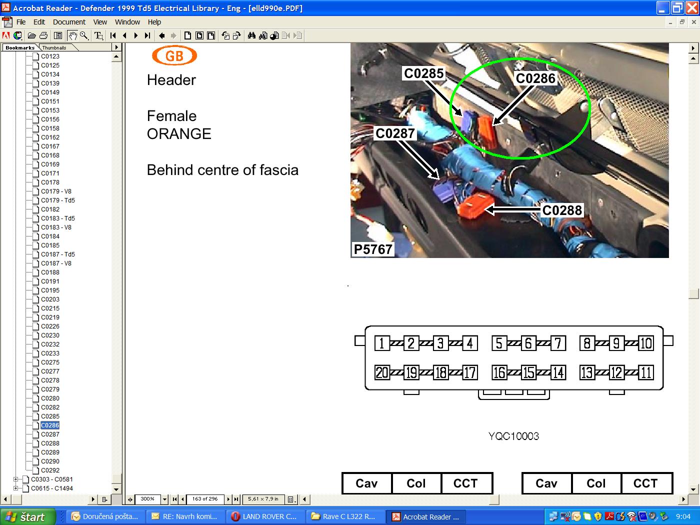

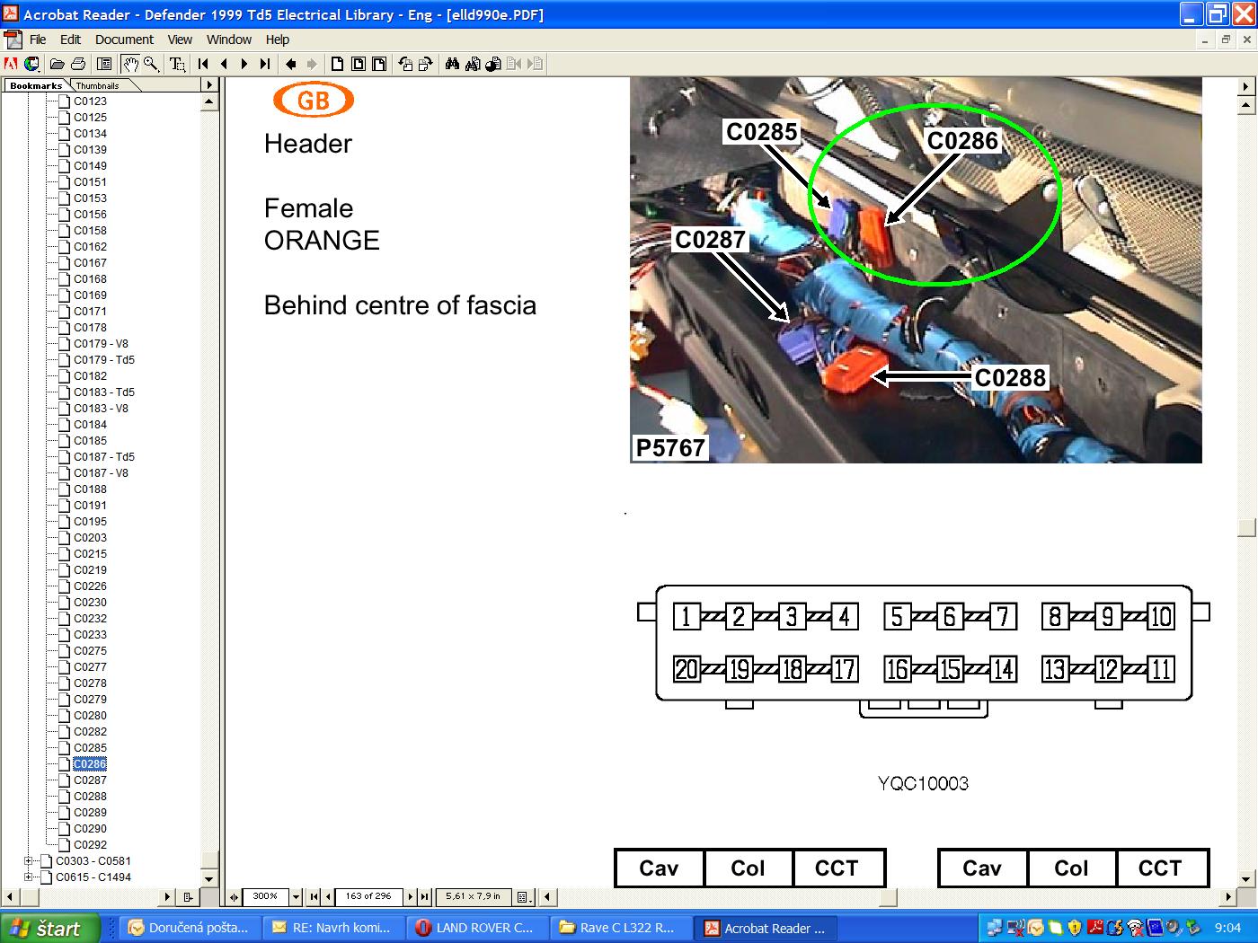

už to mám teď jsme ti chtěl napsat (jsem ho pípal a dobrý zatim) tak zkusím ten drát natáhnout nový ( není někde ještě něco z toho napájený jinýho ?či mohlo by to být i něco jinýho) a díky moc .díval jsme do Alarm jednotky a vypadá ok. jsem ještě našel že by mělo být v cestě Header 0286(K109) co to je?

vizour píše:jsem ještě našel že by mělo být v cestě Header 0286(K109) co to je?
... to je taky konektor kde sa spajaju priebezne draty
...cez ten header ide este napajanie resp kabel k lavemu prednemu svetlu kde by mala byt sirena/klakson so zaloznym akumulatorcekom (este som to nevidel ale minimalne ten kabel tam ide)

dik už to kuchám ,jsem něco našel jako by byl nařízlé (v tým hrdle co to jde do vnitř díry k pojistkám) ale nedokážu ho otočit
je nařízlé snad to bude ono

Re: TD5 problem zo startovanim. !!! nove od strany 4.
#138 Příspěvek od MadTom » 14 úno 2014 10:05
Těchto headerů je pod palubkou několik - a je to docela blbé řešení. Jak jsem to měl o rozebrané, tak všechny nad pojistkama (tj. za palubkou uprostřed) jsem vyštípal a nahradil zkroucenýma a propájenýma spojema. Ty headery slouží vždy ke spojení 3 a více drátů a jsou v nich malinké konektory. Část z nich byla jenom ohnilá, část, skrz kterou šly dráty ke světlům, už byla natavená a místy už byl tem plast protavenej tak, že byt dočerna. Stejnej problém byl s paticema na relátka u pojistek před řadící pákou. 2 jsem musel vyměnit, protože byly vytavené. A to už to přede mnou nějakej umělec zpravoval.
