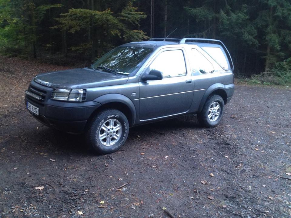

zatim je to slecna :D ps: na drzaku brzdovy hadicky jsem na tlumici nakonec teda vyrizl 5mm prouzek a tlumic se vyndal krasne bez rozpojovani brzdovy hadicky a pak kdyz se tam dal zpatky ten trmen co drzi na v tlumici tu brzovou hadicku tak to suprove drzi... rozpojovani hadicky by nedopadlo dobre k jejich stavu..

Timjando to nesmíš být tak majetnicky založenej. Hlavně že je spokojenost. Taky gratulace k povedenýmu zvednutí. Vypadá hezky :yes . A sem vlastně rád že to dopadlo takhle...bo já sem poslední dobou už nějakej línej něco vyrábět. A navíc by to nebylo fér vůči kamarádovi,který mě v dobré víře poskytnul dokumentaci :angel . No a teď už jen zbývá se ukázat na nějaké akci :mrgreen: .
