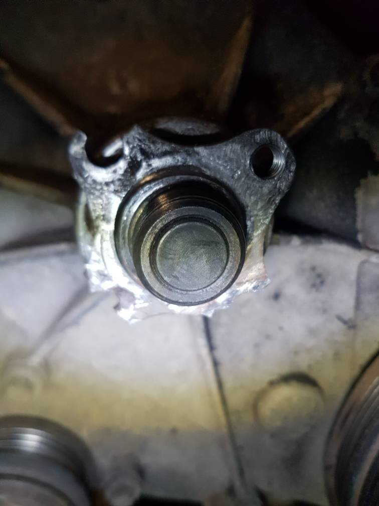

#1159 Příspěvek od Gumidek2012 » 19 bře 2019 09:17
Tak jsem byl optimista a říkal si, že tuto rubriku nikdy nevyužiji. Bohužel. Jedu si takhle pro vnuka Diskoškou do Jeseníků, poslouchám rock a najednou na mne svítí před Uničovem červená baterka. Dojel jsem rychle do Uničova a zjistil, že oba klíňáky odešly do věčných lovišť. :head
Na štěstí jsem měl s sebou notebook a tak jsem využil rubriku pomoci LR. Musím moc a moc poděkovat Jonatánovi (JeStRiKs), který se mne ujal. Auto jsme odvezli k dílně, on mi ho opravil a dokonce mi dělal i taxíka do Olomouce na vlak. :clap Klíňáky odešly z důvodu krytu rozvodů, který již někdo kdysi opravoval. Za rychlé dodání náhradního krytu děkuji Karlovi Slámovi. Ač nejsem žádný " Montér Tolja", sám jsem se dnes zapsal do rubriky pomoci LR. Pomohu odvozem, odtáhnutím,co budu moci. Je to prostě super, že se člověk v nouzi může obrátit na "stejně postižené lidi LR" a ti mu pomohou. Ještě jednou díky. :yes
