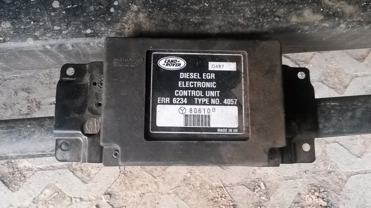

mozem toto bet obav vyhodit?
- faethor
- Příspěvky: 187
- Registrován: 23 led 2010 13:43
- tel.: 607140385
- auto: Discovery1,Defender
- Bydliště: Hradec Králové nebo kousek od Hradce
Re: Land Rover Discovery 2.5 Tdi
Já jsem to vyhodil. Jestli máš zaslepenej egr ventil tak určitě.

- gibson
- Příspěvky: 3319
- tel.: +421907201052
- auto: D1, mini, L322 Tdv8
- Bydliště: stará ľubovňa
to som si aj myslel...faethor píše:Já jsem to vyhodil. Jestli máš zaslepenej egr ventil tak určitě.
To kde sa má nachádzať, také je nemám..?gibson píše:mozem toto bet obav vyhodit?
Pokud si dobře pamatuju tak je to pod panelem u nohou spolujezdce. Mělo by to opravdu jen řídít činost EGR ventilu.
