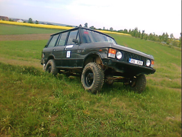

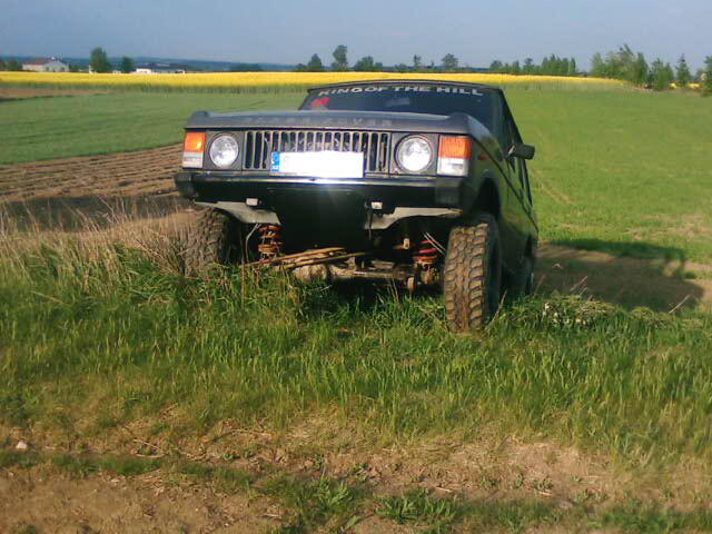

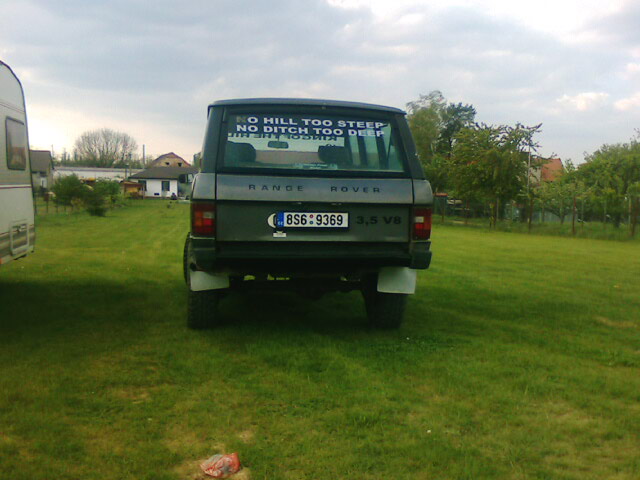

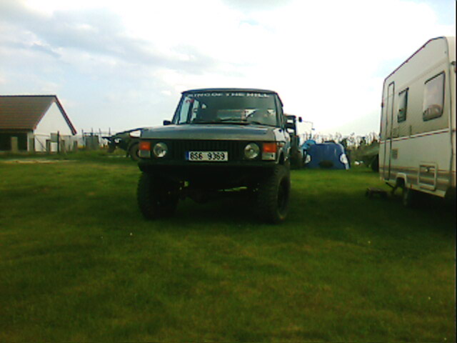

#1155 Příspěvek od krestak » 28 dub 2009 19:09
Taky přidám pár fotek RRC :D kterej je už pojízdnej za pomoci Eliota :Sorry: tímto mu chci poděkovat za bezchybné a rychlé zásobování náhradnímy díly :D

#1156 Příspěvek od krestak » 28 dub 2009 19:14
ještě pár kousků :mrgreen:

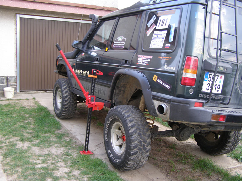

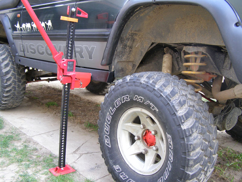

#1158 Příspěvek od RudaK » 29 dub 2009 17:50
Tak sem namontil ty pevnostní prahy.A vypadá to dobře a aji to funguje. :wink:
Zvedání s tím Hi Liftem je dost pracný :P .
PavelU
Příspěvky: 5182
tel.: +420 603716996
#1159 Příspěvek od PavelU » 29 dub 2009 17:55
Pěkné Rudo, ty jsi vyměnil i pružiny :?:
#1160 Příspěvek od RudaK » 29 dub 2009 18:14
Nevyměnil !!!!! Jen se dali pryč ty vnitřní pružiny ( ty zdvojený ) :mrgreen:
