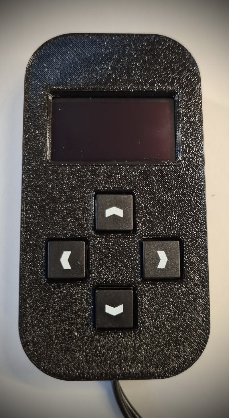

Please jestli nekomu nestartuje ovladani (jakoze po zapnuti klicku je cerny), tak to by se nemelo stavat.
Jestli jsou to radove jednotky kusu a jeste ty nejstarsi rucne delany serie, tak to muze byt unava materialu co koliv.
Ty puvodni verze (rucne delana krabicka) uz nemam, ale muzu stahnout z vyroby na vymenu soucasne verze ovladani a vymenit, treba v jihlave ideal.
Estli se nekomu resetuje XLifter po (xx dnech) necinnosti - tak to by nemelo. Ma to v 3 mozne priciny:
1) Chyba na desce - ty nejstarsi vyvojove verze.
2) Nejaky zatuchleny bug ve firmware - cokoliv starsiho nez 1.02.
3) Chvilkovy pokles napeti XLifteru - chyba v kabelazi, elektrozvodech, supervymlacena baterka (treba pri startovani), odpojeni baterky - Xlifter se resetne do 0.
4) odpojene ovladani na >5 minut, kdyz je klicek v zapalovani. Xlifter se resetne do 0.
Reseni:
1) dejte si novy firmware 1.05 https://www.xlifter.com/firmware/
Navod je to i na youtube https://www.youtube.com/watch?v=bxHuHOD9cMk
2) Pouzijte default lift funkci v servisnim menu. Nastavte si, co potrebujete.
Xlifter ma servisni menu, pripominam jak se do nej dostat: Drzet jakykoliv cudlik pri zapnuti napajeni ovladaciho modulu (klicek)
https://www.xlifter.com/faq/?open=40

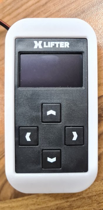

Re: XLIFTER - Vývoj kontroléru výšky pro D3/4/RRS - Český LLAMS

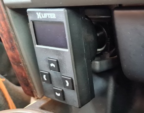

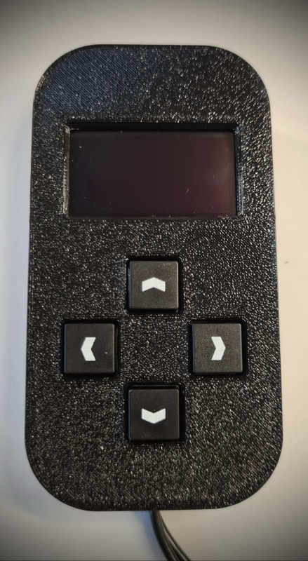

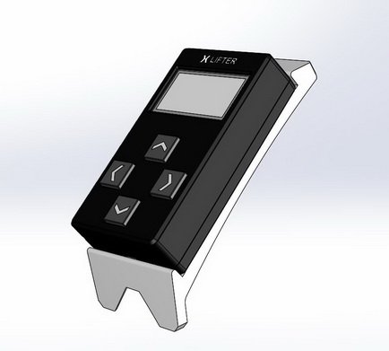

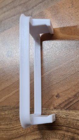

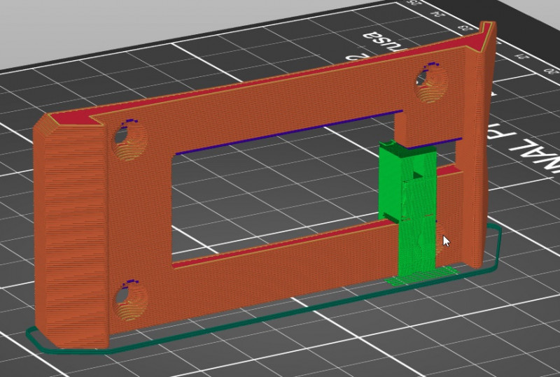

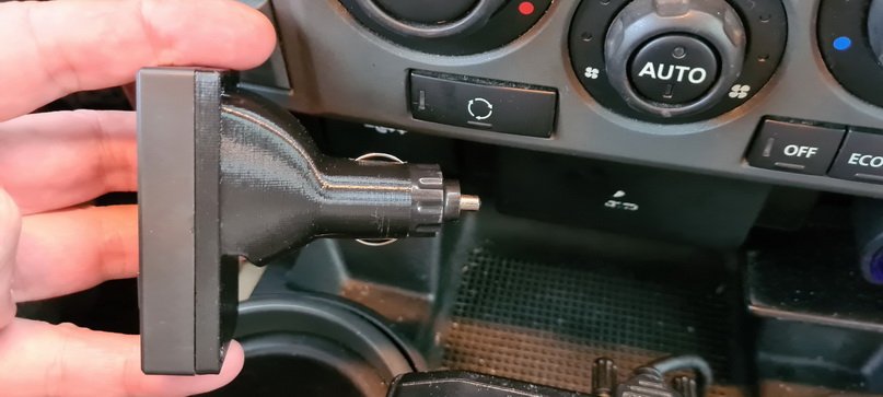

Kappi tiskne a testuje.
Work in progress

A muzete si povsimnout elegantniho fleku po srolovany gafě, ktera to drzela rok na miste
Btw, neco z tisku:
Btw, neco z tisku:

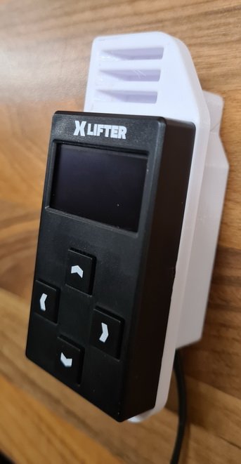

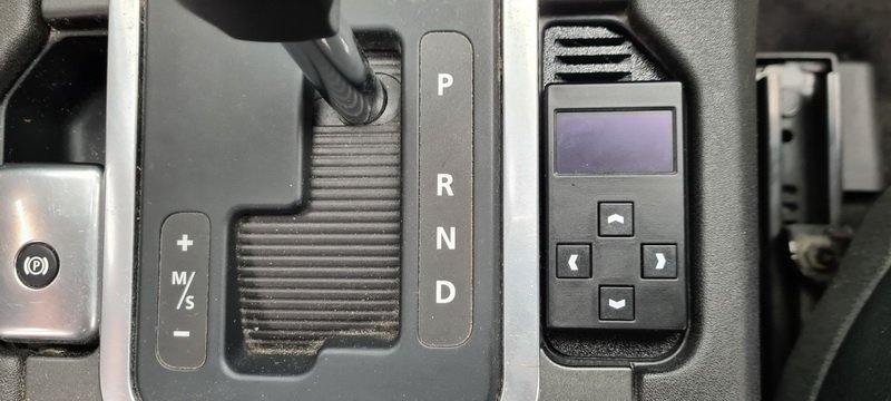

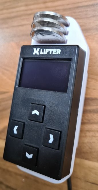

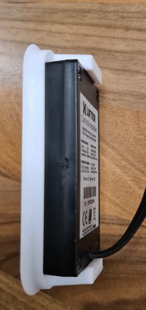

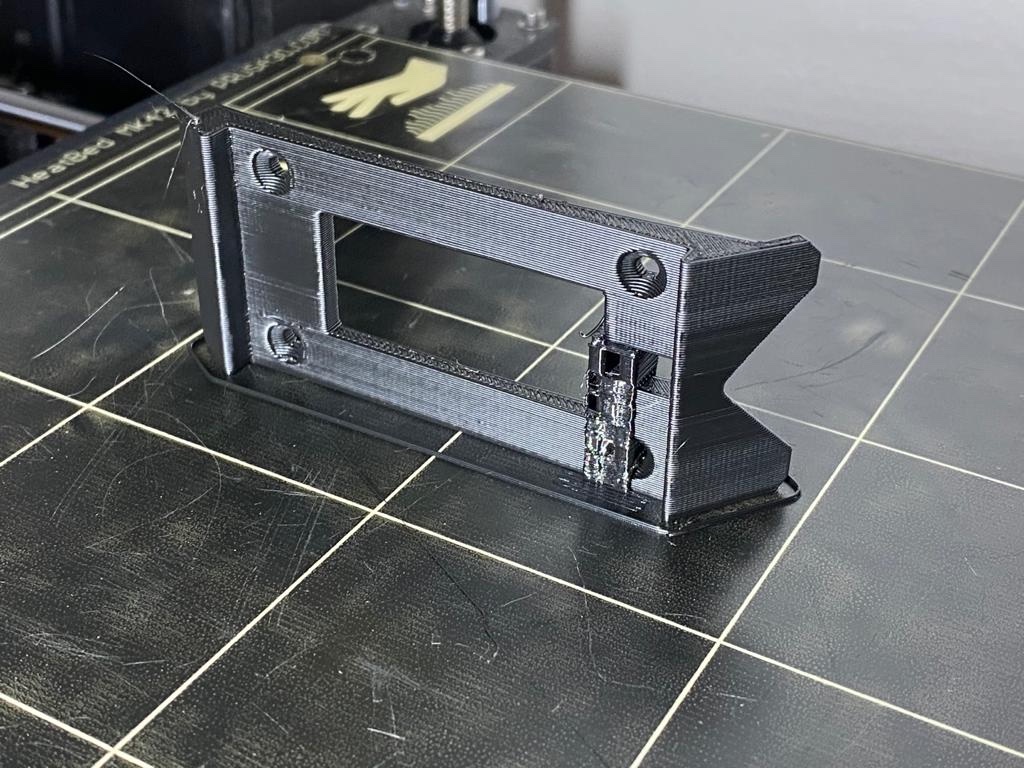

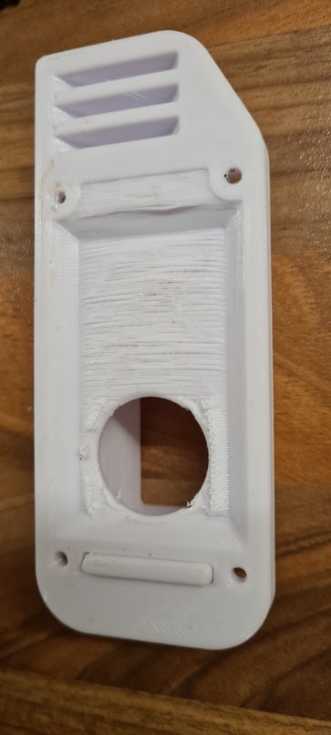

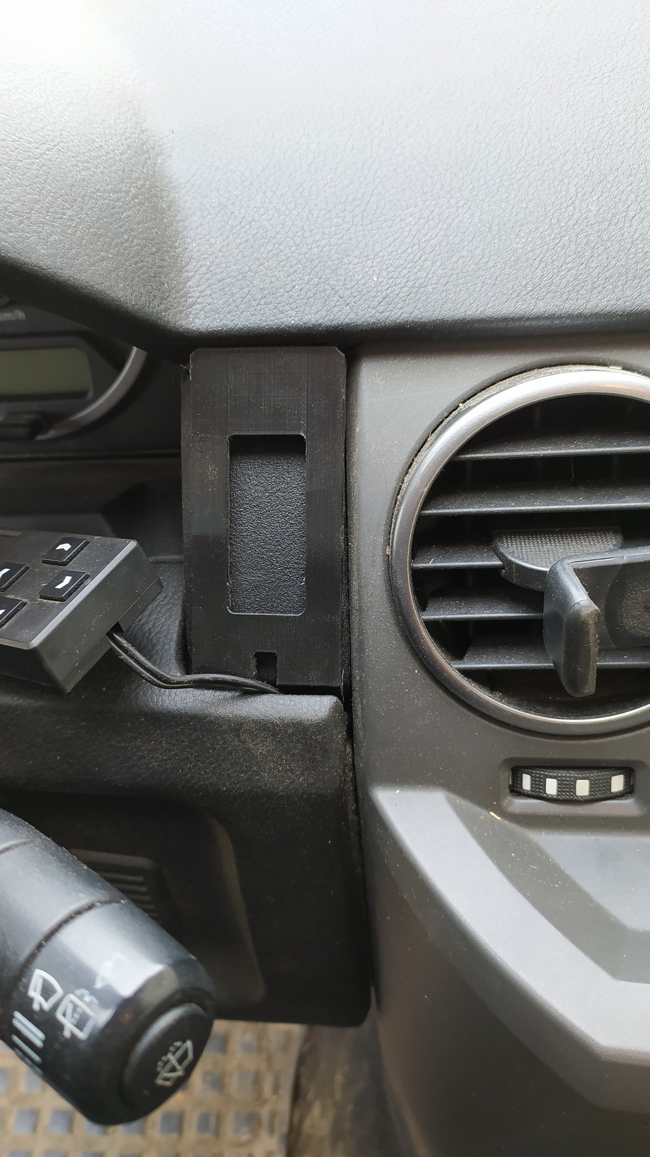

Tak uz jedeme dalsi vychytanejsi iteraci drzaku - poslu foto jak bude dotistena. HSTho Vrchni modelar vychytal detaily, takze by to melo byt uz dokonale
Kazdopadne, Rendovi ji budu posilat, tak kdyby nekdo chtel, muzu mu taky vytisknout a poslat nebo predat Praha, Kolin a okoli.

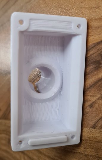

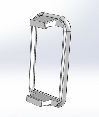

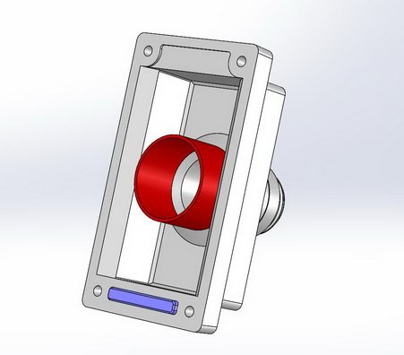

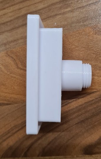

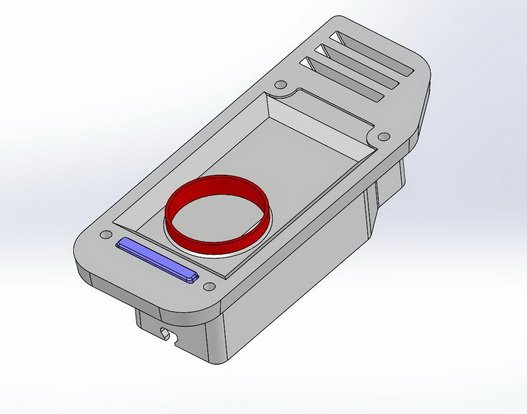

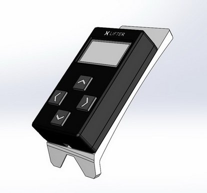

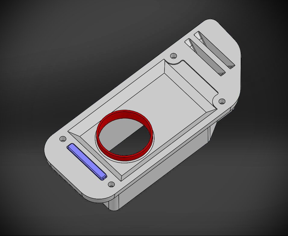

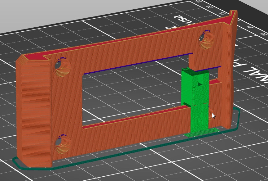

Tak mezitim co Kappi testuje dashboardovku, ja dotestoval zada pro D3 cigaretak - hotovo.
Trochu odladeno, zvetsen prumer koliku a hrana dole - uz se nevakla.
Nafouknut objem zad - da se do nich poskladat v pohode celej stavajici kabilek, memusi se zkracovat - jednodussi, lze se vratit k puvodni verzi.
S ohledem na 3D tisk je to ze 2 dilu. Tisk bez problemu na vysku, jen se musi zjemnit vrstva u zavitu na 0.1mm.
Nebo samozrejme tisknout cele na 0.1mm, ale to by trvalo zbytecne dlouho.
Finale na goodrive zde
- Přílohy
- 20210410_183432.jpg (37.1 KiB) Zobrazeno 12745 x
- XLifter cigarrete lighter socket D3_V104_Render1.jpg (7.77 KiB) Zobrazeno 12745 x
- XLifter cigarrete lighter socket D3_V104_Render2.jpg (8.21 KiB) Zobrazeno 12745 x

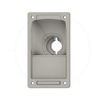

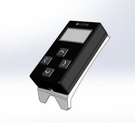

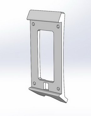

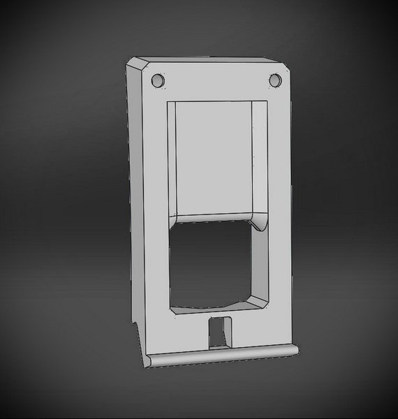

- Přílohy
- Xlifter dashboard holder D3 LHD short-v105_2.JPG (19.96 KiB) Zobrazeno 12704 x
- Xlifter dashboard holder D3 LHD full-v105_2.JPG (20.65 KiB) Zobrazeno 12704 x
- Xlifter dashboard holder D3 LHD full-v105_1.JPG (13.79 KiB) Zobrazeno 12704 x
- Xlifter dashboard holder D3 LHD flat-v105_2.JPG (20.8 KiB) Zobrazeno 12704 x

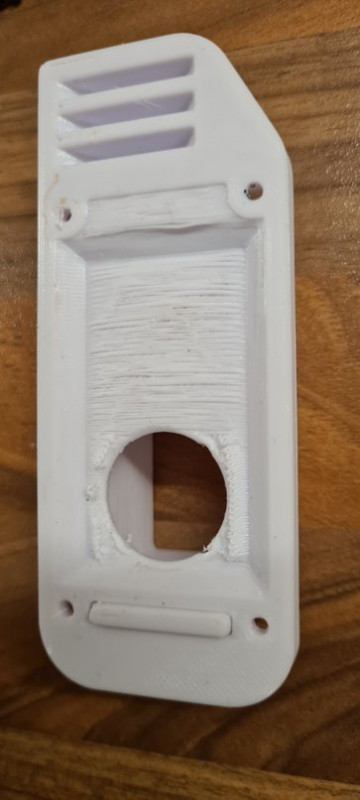

Dalsi varka se rysuje... Disko 4
Vanicka na mejdlicko
- Přílohy
- 20210429_204404.jpg (50.98 KiB) Zobrazeno 12566 x
- 20210429_204437.jpg (38.19 KiB) Zobrazeno 12566 x
- 20210429_204536.jpg (51.63 KiB) Zobrazeno 12566 x
- 20210429_204559.jpg (44.43 KiB) Zobrazeno 12566 x

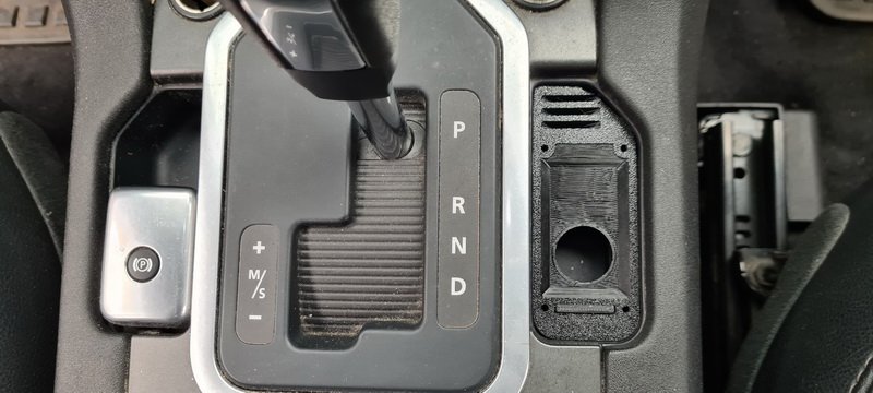

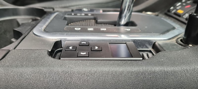

Mountazni "zada" do kastlicku vedle radici paky

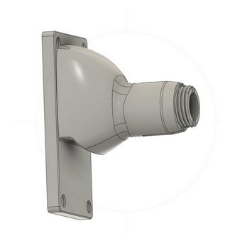

A finalne zada se zapalovacem do D4ky.
Tvary bude potreba jeste dochytat, hlavne tech ovalu a trochu s tim poexperimentovat.
Jakmile budu mit tisknutelne soubory poslu sem info
Honza
Honza
- Přílohy
- 20210429_210529.jpg (40.69 KiB) Zobrazeno 12556 x
- 20210429_210537.jpg (38.24 KiB) Zobrazeno 12556 x

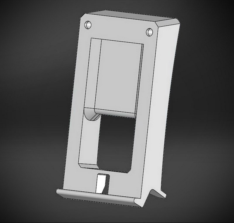

A na google drive uz je i Discovery 4 na palubku.
- Přílohy
- Discovery 4 dashboard bracket.JPG (51.67 KiB) Zobrazeno 12446 x

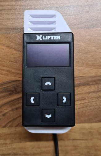

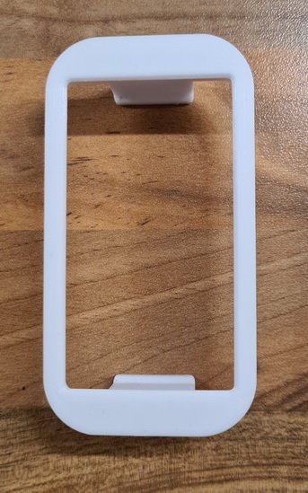

... z dnesniho ladeni ramecku s Radkem v jeho D4. Zacina to vypadat fakt pekne.
uz jsem psal ze i po 5 letech me tenhle projekt stale dost bavi? Jako jo. Je to super.
