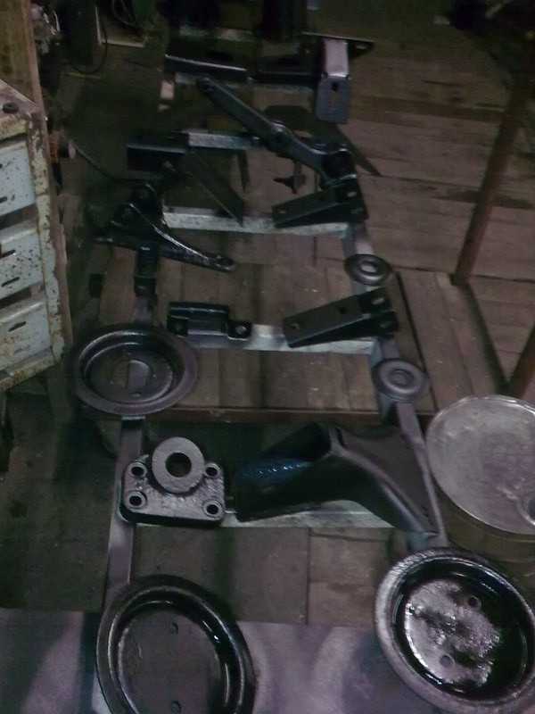

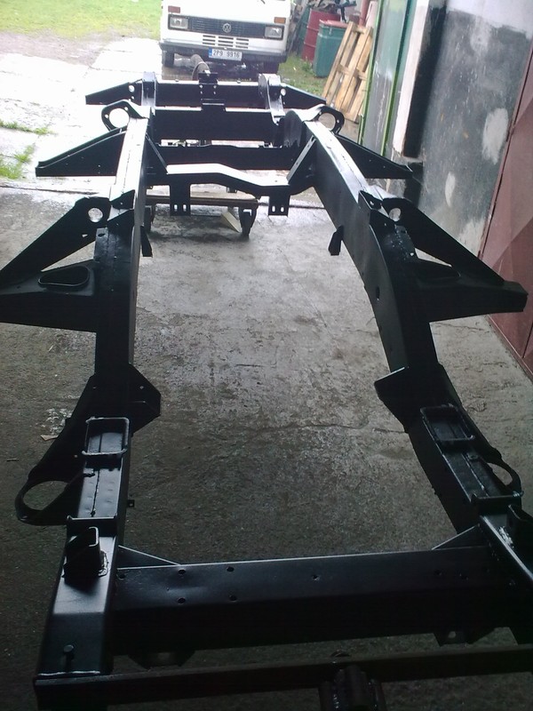

..nějaký čas zabrala oprava rámu..
Dneska jsem rám nechal opískovat..
Zbývá ještě opískovat nápravy, ramena, drobnosti a stříkat.
Dál se uvidí podle času.. :? .

Ty fotky jsou pořád v nějakým divným pořadí, jdu radši spát :yawn .
Pro Eliotta- jo z toho rámu něco trochu zbylo, není to taková hrůza. Akorát jsem si asi přidal zbytečně práci- měl jsem nejdřív opískovat a pak vyvařovat, ne obráceně. Teď už je to jedno :roll: .

Já to nechávám pískovat vždy dvakrát, před vařeřením a po vyvaření proto, aby to mohli našopovat zinkem.

Aha, podruhý by mne s tím asi hnali, protože ten rám tou pískovací mašinou jen tak tak proleze a musí se s ním různě pohybovat aby se uvnitř nekousnul :? . Ale zase je to firma tady za rohem, to je výhoda.
Po tom pískování se ještě objevilo pár dírek, takže ješte i tak budu vařit.

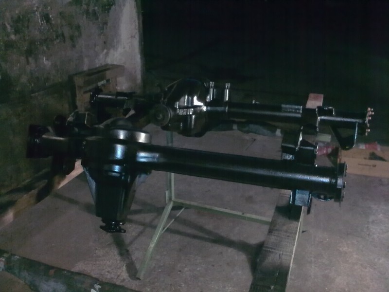

Podařilo se mi zase kousek pokročit-

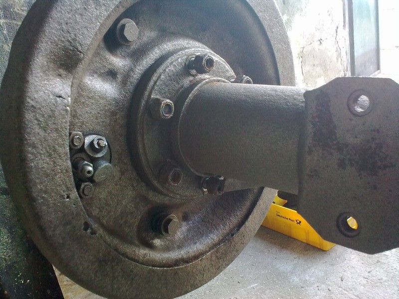

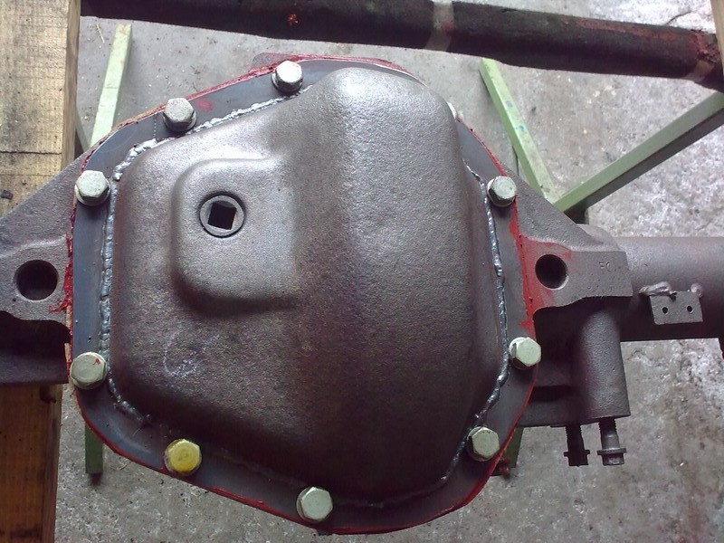

Vyrobil jsem nový lem víka zadního difu a řeším, co se štítem brzdy, který je docela vyhnilý..
Nemá někdo na prodej štít bubnové brzdy Salisbury ?
Taky se mi konečně podařilo nastříkat nápravy a rám a drobnosti..

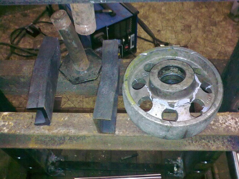

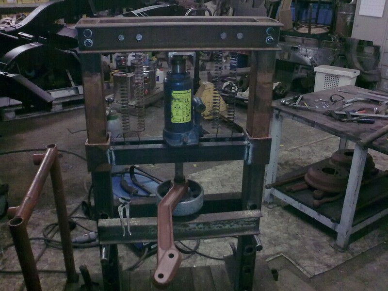

Taky jsem se konečně rozhoupal a vyrobil si malý lisík na silentbloky ramen..
Zkušebně jsem chtěl vylisovat silentblok zadního trianglu 8) .
Výsledek: rozmačkal jsem a ohnul jsem kde co, ale silentblok se ani nehnul :evil:
Nevadí, doladíme, povolí :twisted: ..

Dneska se mi podařilo konečně nalisovat všechny silentbloky a horní čep trianglu, ze kterého jsem ale někde propil původní zajišťovací šrouby :Ja blb: ..
Největší otrava je pokaždý výroba připravků (trnů), pak už to jde :) .

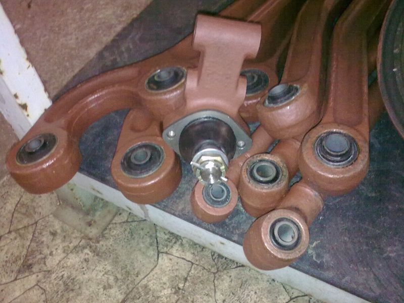

VencaZE píše:Dneska se mi podařilo konečně nalisovat všechny silentbloky a horní čep trianglu, ze kterého jsem ale někde propil původní zajišťovací šrouby :Ja blb: ..
Asi tady na fóru nejspíš vytvořím nový rekord- nejpomalejší stavba Defíka :roll:
Ty ramena máš natřený rezavou barvou :?: :mrgreen:

Ty ramena mám doktore natřený ošklivou červenou základovkou, protože když jsem je dovezl z pískování, tak jsem nevěděl, kdy budu lisovat silentbloky a nechtěl jsem, aby zas chytaly rez. Načisto jsem je taky stříkat nechtěl, protože při tom lisování se zase omlátí :idea: .

Já si nebyl jistý tou barvou, na těch fotkách to není jasné :lol:
''zajištovací šrouby horního čepu zadní napravy'' myslíš co? Napiš podrobně co potřebuješ :wink:
Re: Bůček
Napsal: 15 kvě 2010 20:48
od VencaZE
No, na fotce s těmi "rezavými" rameny je mimo jiné vidět velký kulový čep "trianglu zadní nápravy" (tak se tomu řiká u náklaďáku, tady nevím :S ), a jsou tam vidět chybějící dva šrouby, něco jako M8x20, které zajištují ten čep proti pohybu v tom litinovém těle.
Problém je v tom, že to není M8, ale něco jiného. Pravděpodobně jsem je asi smetl z ponku do železa, jako rezavý odpad :( :Ja blb: .
Tak ty bych potřeboval. Řezat do toho nový závit M8 se mi nechce, no ale nebude-li jiná možnost, budu muset. Nebo dát průchozí šroub s matkou :S .

Jo já blbě přečetl ty 4kusy, to mě zmátlo :oops: . Šroub je 5/16 UNC , jestli ho nemáš kde koupit, tak ti je pošlu, ale pošli zase seznam na email :wink:
