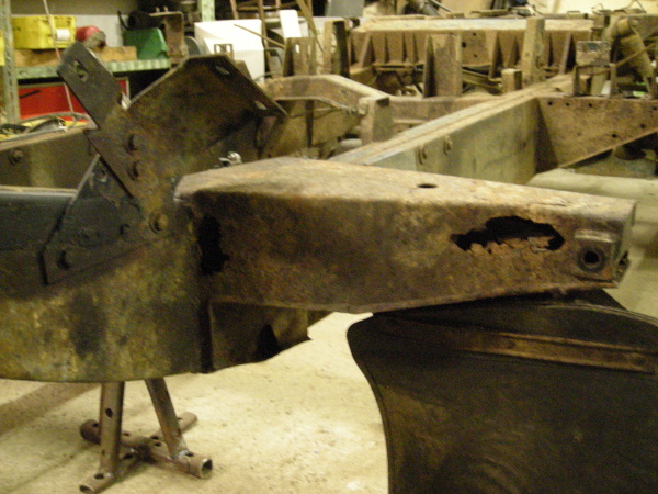

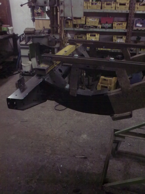

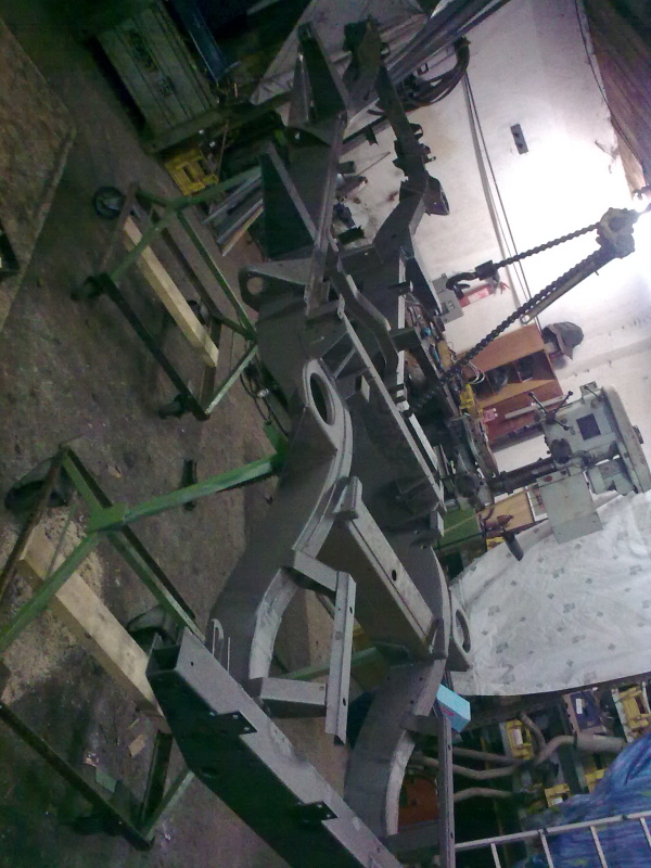

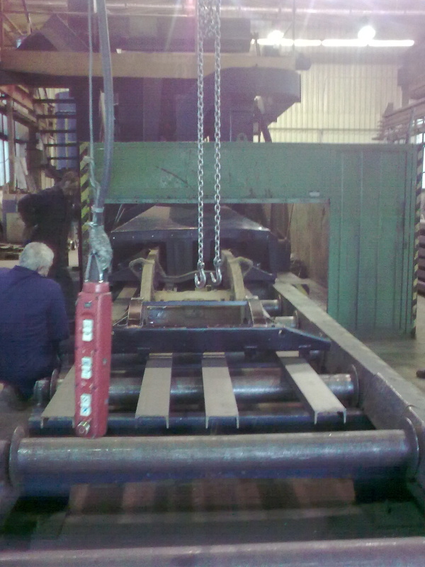

..nějaký čas zabrala oprava rámu..
Dneska jsem rám nechal opískovat..
Zbývá ještě opískovat nápravy, ramena, drobnosti a stříkat.
Dál se uvidí podle času.. :? .

Ty fotky jsou pořád v nějakým divným pořadí, jdu radši spát :yawn .
Pro Eliotta- jo z toho rámu něco trochu zbylo, není to taková hrůza. Akorát jsem si asi přidal zbytečně práci- měl jsem nejdřív opískovat a pak vyvařovat, ne obráceně. Teď už je to jedno :roll: .

#116 Příspěvek od VencaZE » 30 bře 2010 10:12
Aha, podruhý by mne s tím asi hnali, protože ten rám tou pískovací mašinou jen tak tak proleze a musí se s ním různě pohybovat aby se uvnitř nekousnul :? . Ale zase je to firma tady za rohem, to je výhoda.
Po tom pískování se ještě objevilo pár dírek, takže ješte i tak budu vařit.

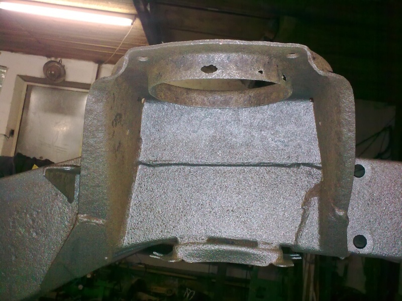

#126 Příspěvek od VencaZE » 15 kvě 2010 20:48
No, na fotce s těmi "rezavými" rameny je mimo jiné vidět velký kulový čep "trianglu zadní nápravy" (tak se tomu řiká u náklaďáku, tady nevím :S ), a jsou tam vidět chybějící dva šrouby, něco jako M8x20, které zajištují ten čep proti pohybu v tom litinovém těle.
Problém je v tom, že to není M8, ale něco jiného. Pravděpodobně jsem je asi smetl z ponku do železa, jako rezavý odpad :( :Ja blb: .
Tak ty bych potřeboval. Řezat do toho nový závit M8 se mi nechce, no ale nebude-li jiná možnost, budu muset. Nebo dát průchozí šroub s matkou :S .

Jo já blbě přečetl ty 4kusy, to mě zmátlo :oops: . Šroub je 5/16 UNC , jestli ho nemáš kde koupit, tak ti je pošlu, ale pošli zase seznam na email :wink:
