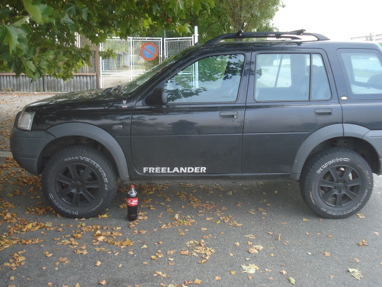

Celkoví pohled.

Re: Zvednutí a úpravy Freelandera do terénu
Pěkné, myslím, že jsem tě viděl stát v sobotu u OMW v Kr. Poli, jsem si z křižovatky říkal: "Co je to za borca, to má nazvedanýMarcel1,8 píše:Celkoví pohled.
A ty kola jsem tuším viděl na bazoši ... taky jsem o nich uvažoval to jsou 225/75 16ky, ne??
Díky
Jo ,to jsem byl já
Ten rozměr přesně nevím,ale jsou z bazoše,musel jsem si pro ně jet do Č.Budějovic,pán má špatnou zkušenost s posíláním přes poštu.
Takže přišli trošku dráž
Jo ,to jsem byl já
V Budějkách se váleli tyhle kola? No to sem vůl
Mám ještě jeden dotaz na zkušenější a ten zní: když tam dám centimetrovou podložku pod kola utáhnu to origo matkama na li´táky tak aby to drželo a bylo to bezpečný? Díky
Myslim ze jo. Ja pouzival kvuli diskum z jeepu wrangler korekcni podlozky silne 5mm a zavitu tam myslim bylo jeste vic nez dost. Abys mel jistotu tak jednu matici vytoc ven a pocitej kolikrat ji otocis dokola. Stoupani zavitu je tam myslim 1,5mm na otacku takze kdyz tam das 10 mm podlozku tak pri utahovani ztratis cca 6,5 otacky matice. Rozumne minimum ktere by ti tam melo zbyt pro utazeni je alespon 5-6 otacek. Mene bych se ja osobne urcite bal.knedlousek píše:V Budějkách se váleli tyhle kola? No to sem vůlMám ještě jeden dotaz na zkušenější a ten zní: když tam dám centimetrovou podložku pod kola utáhnu to origo matkama na li´táky tak aby to drželo a bylo to bezpečný? Díky
Jo, myslím, že jich bylo dokonce 5ks i s ATčkama a cena dobrá ... koukal jsem po nich asi týden, ale na nenazvedanýho Freelandera by to bylo tuším moc ... nebo hodně na knap.
Inzerovali jen 4 kousky ,ale nakonec mi dali pět za stejné peníze.
I teď je to tak tak,ale nikde to nedře,tak velká spokojenost
Počkej, až se ti tam v zimě udělá takový ten pěkný ledový slepenec a neotočíš ráno volantemMarcel1,8 píše:Inzerovali jen 4 kousky ,ale nakonec mi dali pět za stejné peníze.
I teď je to tak tak,ale nikde to nedře,tak velká spokojenost.
Ne, dělám si srandu ... ty černé kola vypadají parádně ...
V Brně zase takové zimy nejsou,ale za rok v tuhle dobu budu bydlet na venkově ....a to už budu zase myslet jinak
Já furt přemyšlím na co ti bude dobrá 1 cm podložka pod kolem. To máš kvůli pneu,nebo proč? Já tam měl 3 cm a nebylo to skoro ani vidětknedlousek píše:V Budějkách se váleli tyhle kola? No to sem vůlMám ještě jeden dotaz na zkušenější a ten zní: když tam dám centimetrovou podložku pod kola utáhnu to origo matkama na li´táky tak aby to drželo a bylo to bezpečný? Díky
Chci dostat kola zároveń s blatníkama. Prostě jen pro oko, můžu si k nim přijít za hodně levně tak to zkusím. S freečkem nikdy offroadit nebudu.fugín píše:Já furt přemyšlím na co ti bude dobrá 1 cm podložka pod kolem. To máš kvůli pneu,nebo proč? Já tam měl 3 cm a nebylo to skoro ani vidětknedlousek píše:V Budějkách se váleli tyhle kola? No to sem vůlMám ještě jeden dotaz na zkušenější a ten zní: když tam dám centimetrovou podložku pod kola utáhnu to origo matkama na li´táky tak aby to drželo a bylo to bezpečný? Díky
