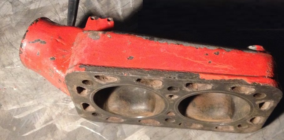

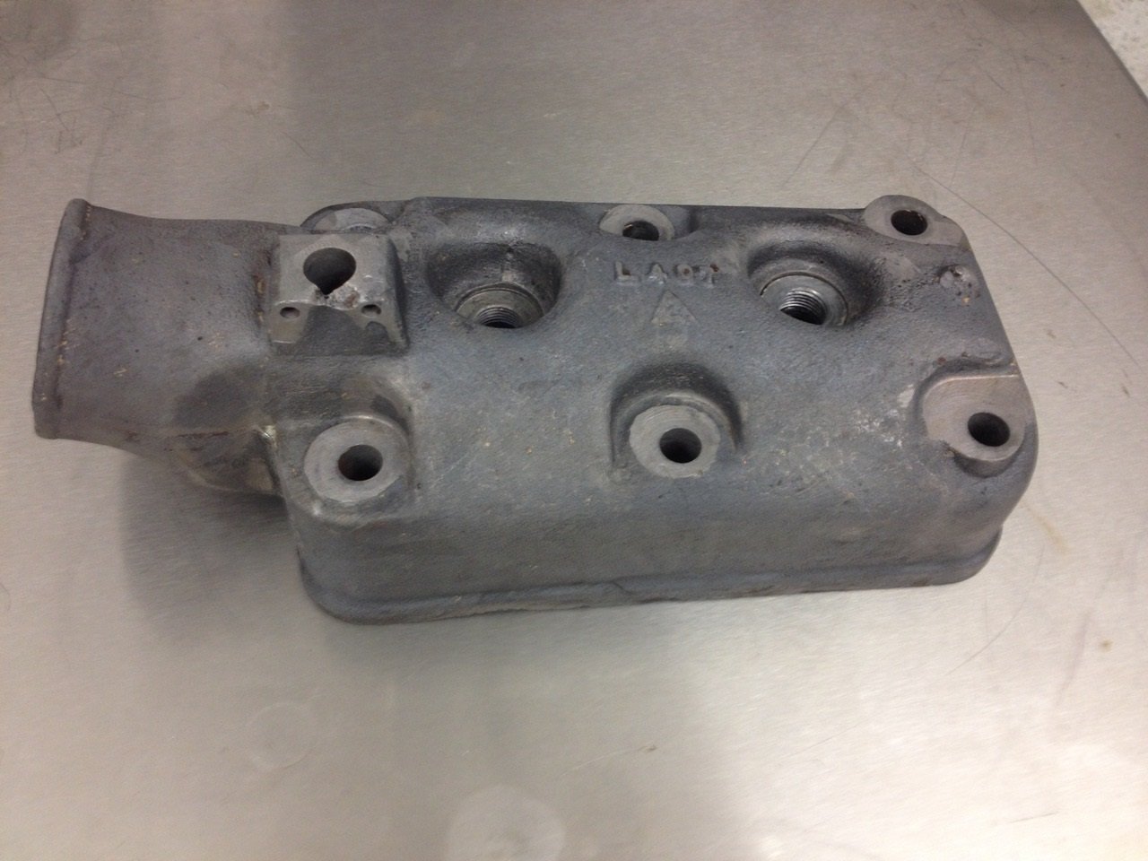

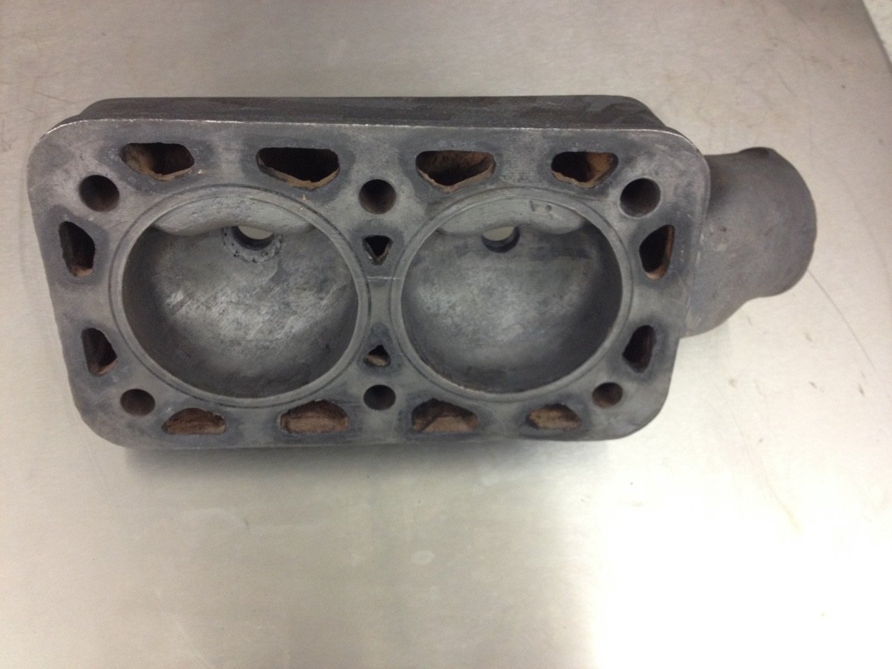

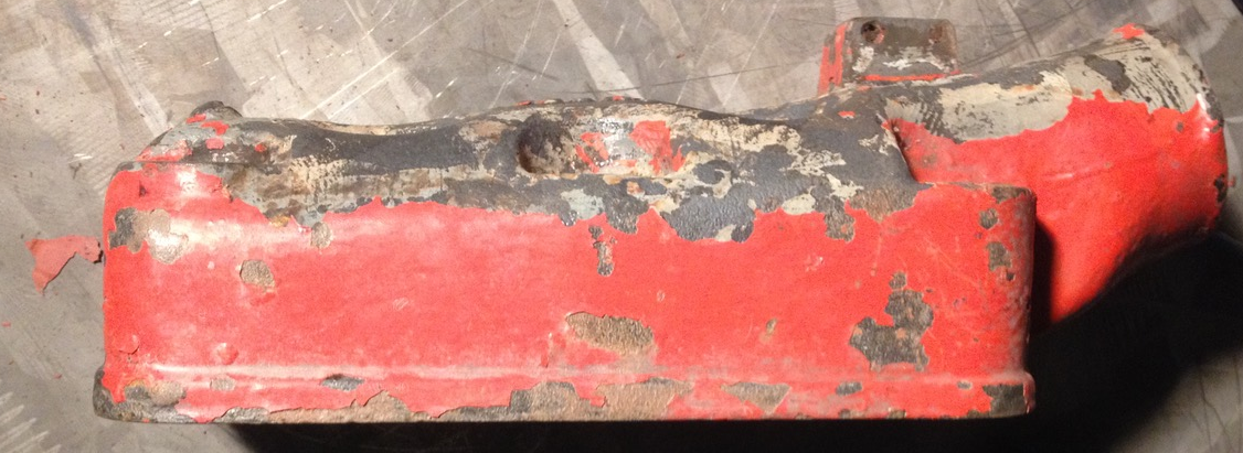

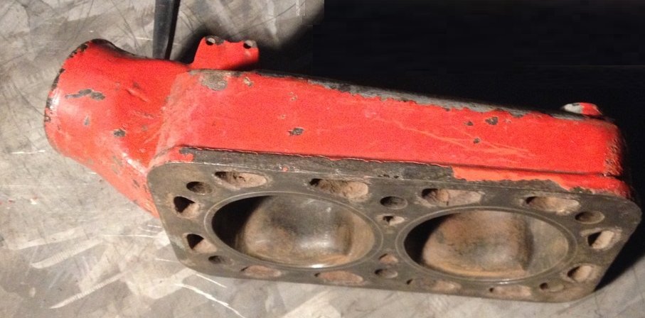

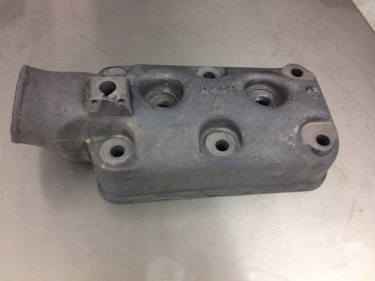

Normálně se pracuje za hodinovou sazbu, většinou se dělají "špeky", takže se těžko definuje pevná cena, ale není to dogma.
Aktuálně se dělala hlava na staré AEROvce (AERO 30)

Tak abych trochu uklidnil situaci týkající se cen, tady je nějaké srovnání. Cena za hodnovou sazbu je minimálně o 100% výš než pískování, takže pokud je za hodinu pískování zmiňovaných 900,- Kč, bavíme se v nejlepším případě a max. možném vytížení stroje/nejnižší cena ( záleží na nánosech a kolik hodin se bude s laserem pracovat - čím víc, tím víc padá cena), někde kolem 1800,- Kč/ hod.
Pokud se jedná o odstraňování vícevrstvých nátěrů, jde to, ale aktuálně pořízený stroj má výkon " jen" 300W, pro realizaci odstraňování nátěrů by byl vhodnější vyšší výkon.
Publikovaná hlava AERA 30 měla původně také několik vrstev nátěru a požadavkem bylo dosažení maximální čistoty povrchů, takže práce trvala o něco déle než je obvyklé. Celkový pracovní čas potřebný pro toto zadaní - kompletní odstranění nátěrů a koroze bylo cca. 40 -45 minut. Cena dohodnutá s majitelem 2000,- Kč.
Už jsme zpracovávali i variantní požadavek, některé díly pískovány z důvodu nedůležitosti vzhledu podkladového povrchu nebo potřeby zajištění kotvícího profilu pro nátěr a důležité pohledové díly řešeny laserem.

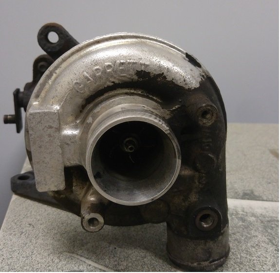

Tady ještě foto starého turba k dotazu laser vs. hliník ( čas potřebný pro dosažení tohoto stavu cca. 0,5 minuty).
