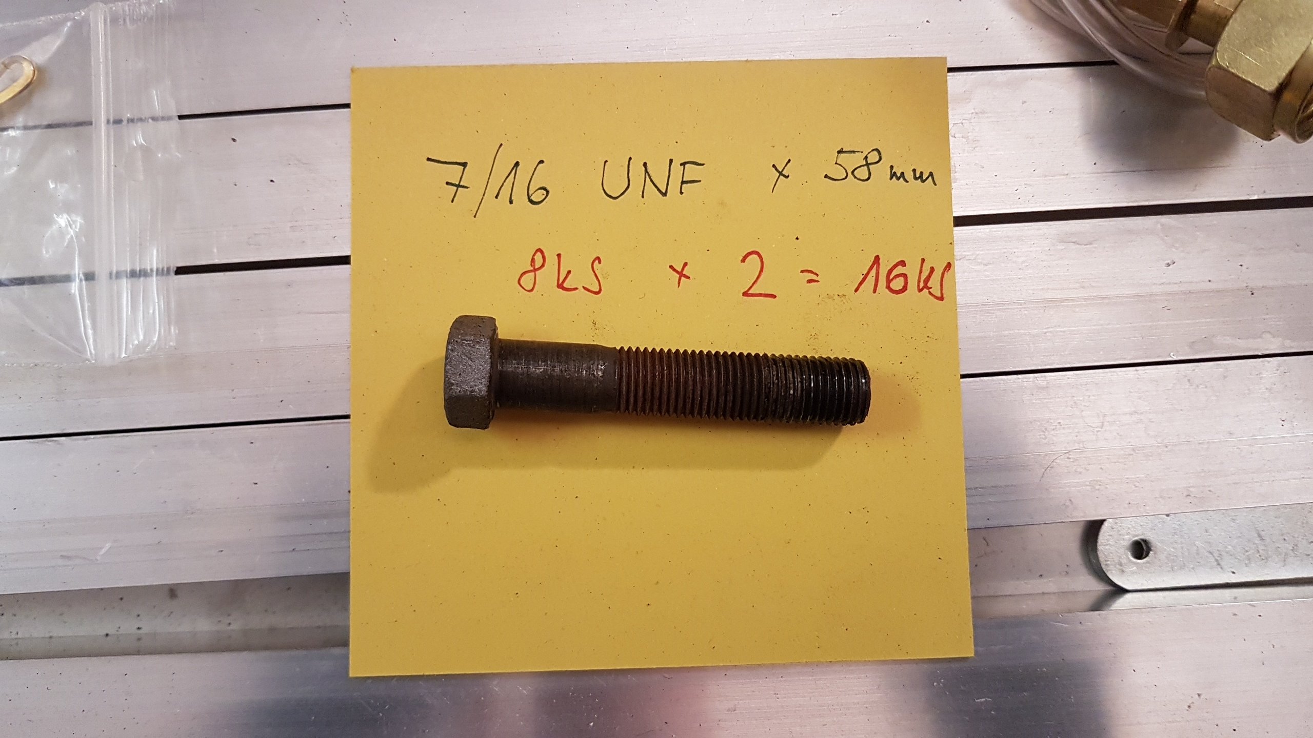

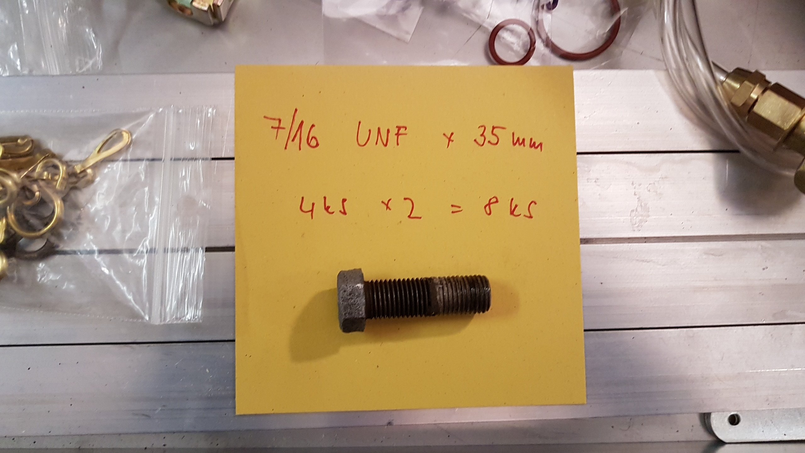

Ahoj, nevíte jaké jsou šrouby v brzdiči u 110 defendera 300tdi? Rozebral jsem je před lety kvůli repasi a někde jsem je vytratil.. díky
Defender 110 300 tdi
Re: Rychlo dotazy
Ty počty kusů jsem si psal na dvě sady, takže jen polovina.
