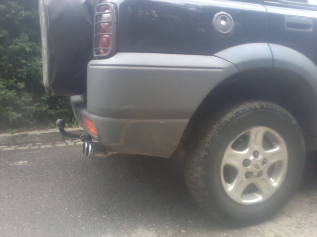

Tak už mám taky hotovo....aspoň z části.Podložky od Macejkyho dle mechanika okay práce.
Nové tlumiče jsou taky nandaný,Teď už zbývá jen zvolit jiné pneu a disky,Teď to mám na 195/80 15
a nevypadá to zrovna
A taky jsem zanamenal mírné plavání a stabilní hvízdání gum,Prosím timhle o radu co s tím .....děkuji .Jinak moc velká spokojenost

Ahoj Marceli. Predpokladam ze geometrii mas serizenou tak nevim proc by to melo plavat. Mozna je to jen takovy pocit. Vzpominam si ze to prizvednuti bylo ze zacatku za volantem hodne znat. Clovek poznal ze sedi o kousek vys.
O pneumatikach je toho tady napsano hodne. Mozna bys mohl poptemyslet o spis o nejake zlate stredni ceste treba 205/80 r15 nebo nejake 16. Osobne bych nedaval sirsi nez max. 225 vic je na to auto blbost. Zbytecne to zere a motor ma problem to utahnout. A taky kdyz to prezenes s velikosti budes muset resit disky s mensim ET nebo podlozky pod kola.

Nevím,měl jsem po zvednutí ten samý pocit. I přes důkladnou geometrii se mi ze začátku zdálo že si auto není tak jisté v zatáčkách,hlavně při vyšších rychlostech na silnici. Ale asi to byl jen pocit. Po nasazení rozšiřovacích podložek se Free stalo daleko jistější jak na silnici tak i mimo silnici. Rozšíření po zvednutí vřele doporučuji.

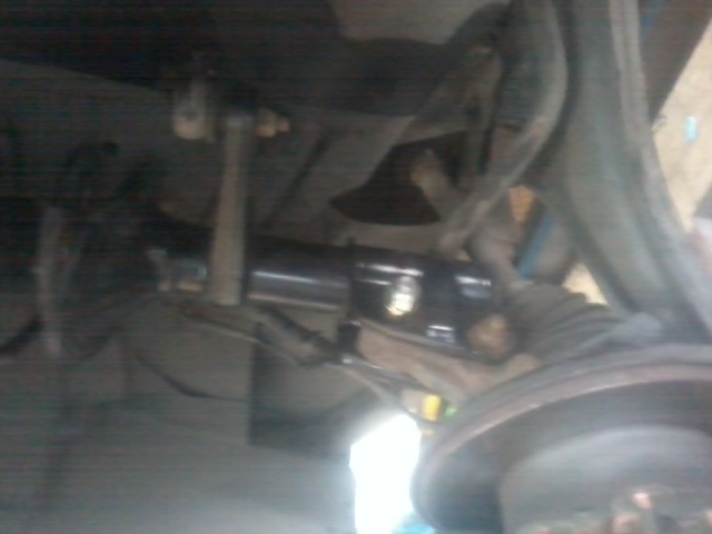

Tak píši jak jsem slíbil,je hotovo
Šrouby zakoupeny v kelly 1600,+geometrie 1500,Chlapci se trochu zapotili,nic nešlo povolit,používaly švajc,ale nakonec výsledek stál za to .Jízda je parádní,nikam to netáhne atd.Zítra jedu na Hodonín tak to ještě otestuji pořádně.Tím ti Macejky Děkuji ,a jsem rád že tohle forum existuje,a že je tu taková dobrá partička co nenechá kolegu,v mém případě úplného amatéra ve štychu,a mají s námi tu trpělivost stále dokola nám radit ,dokud nám to nevleze do
Přikládám malé foto z montáže ,tak zatím .....a příště zase na jiné téma
