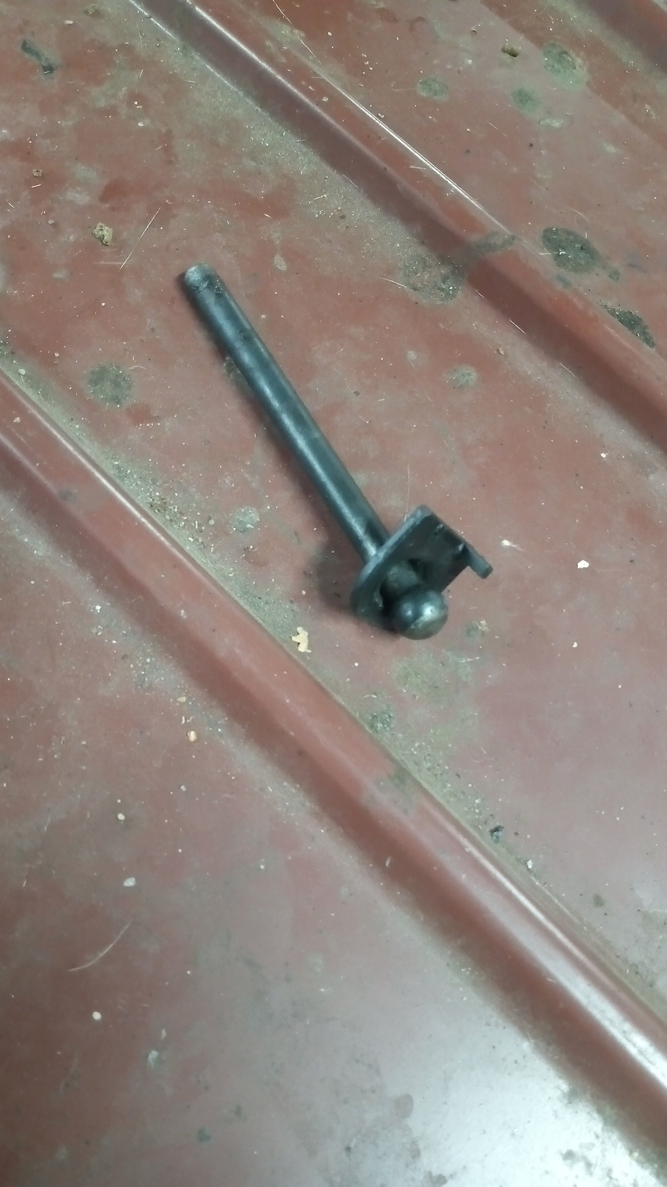

Hoši jak řešíte situaci, kdy na vás při výměně spojkového valce vypadne tlačná tyčka s tím plastem na konci? Koupíte nový a snažíte se ho tam tou dírou cvaknout do vypínací páky? Nebo dáte tyčku bez něj? Je na ní ulomený zobák.Proto v pace nedržela. . .
