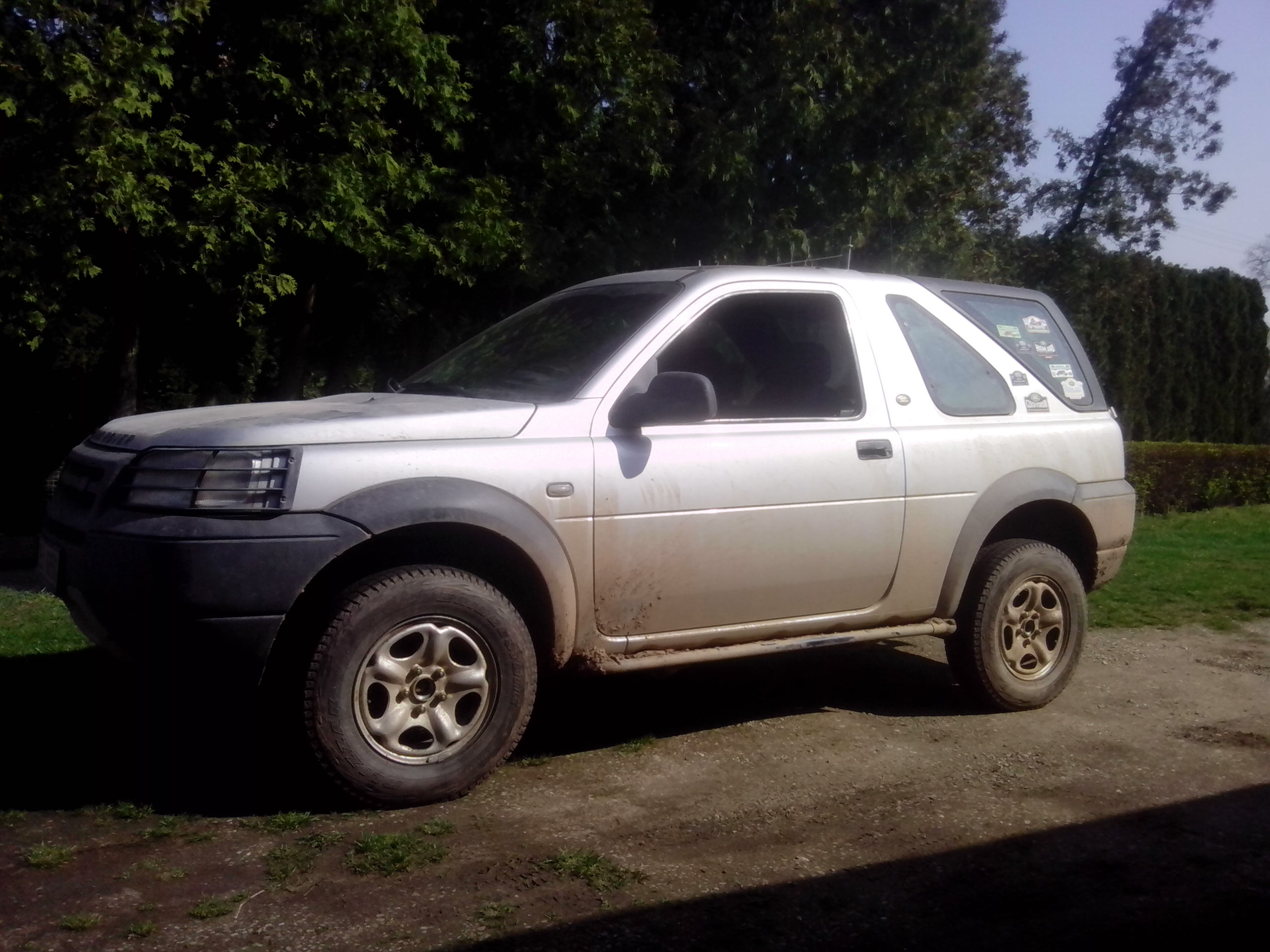

Tak jsem se po delší době konečně dokopal k dodělání duralových rozšiřovacích podložek. Takže je hotovo,ráno to nahodím na auto. Nejdražší na tom byly štefty a matice,svoji práci nepočítám,protože mně to baví. Jinak,kdyby si někdo chtěl podložky vyrobit,můžu dát výkres. Jen malinký upozornění! Na podložky 30,0 mm jsem musel čelně zkrátit štefty co jsou origo na autě o 0,75 mm (free 2002),protože byly shodně vysoký s 30,0 mm podložkama,takže hrozilo opření čel stávajících šteftů o dosedací plochu rozšiřovací podložky. Nevím,jestli mám nějaký divný free,ale kdybych si to vyráběl příště tak už vím,že šíře podložky 31,0mm je tak akorát :yes . I přes Mad Tomovi pochybnosti jsem osadil vnější průměr 64,0 mm ocelovým pouzdrem (nalisováním) kvůli možnému opotřebení které by mohlo vzniknout častým přehazováním kol,no asi je to zbytečný,ale můj smysl pro detail rozhodl pro ocel.

Pekna praca :clap . Mozes nafotit potom konecny vysledok?

fR4Nk13 píše:Pekna praca :clap . Mozes nafotit potom konecny vysledok?
No...prostě je to širší a stabilnější,jen sem to nějak nestihl umýt :mrgreen: . Na MT to bude vypadat ještě o trochu líp.

Ked to porovnavam s mojimi kolesami,tak ja nemam ziadne podlozky a mam to siroke asi ako ty.
Ty musis mat nejake tenke kolesa. Ne?

Ano mám. Mám rád "užovky",osvědčily se mně nejvíc. Foceno na origo 15" plecháčích a pneu taky klasika 195/80 R 15 zimák (bridgestone) dvě zimy používaný. Ve stejným rozměru mám i MT na stejných discích. Ovšem ty jsou protektory a skutečné rozměry se na nich od uváděných hodnot výrobcem malinko liší (v můj prospěch). Jinak máš to moc pěkný :yes . Co je to za pryžky,a jaký ráfky?
