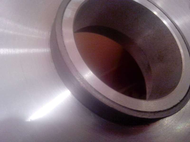

to MadTom: s tím nalisovaným ocelovým kroužkem sem to myslel takhle,jinak je to celý z duralu

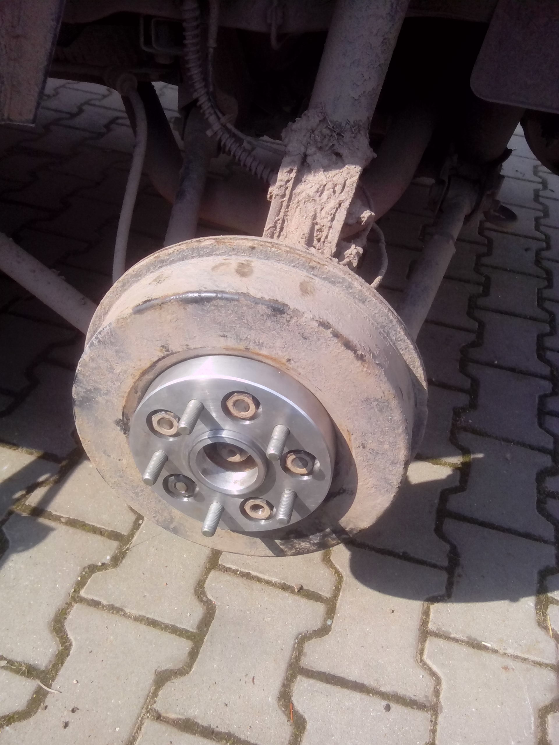

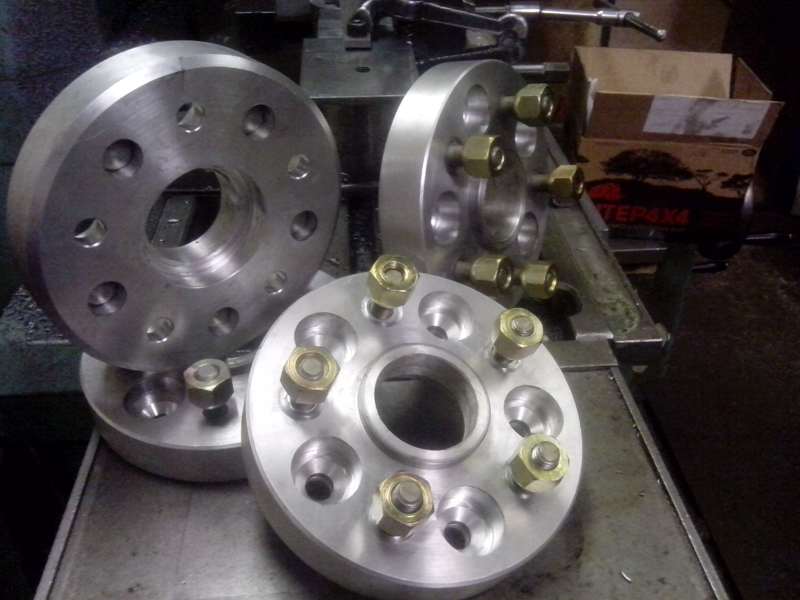

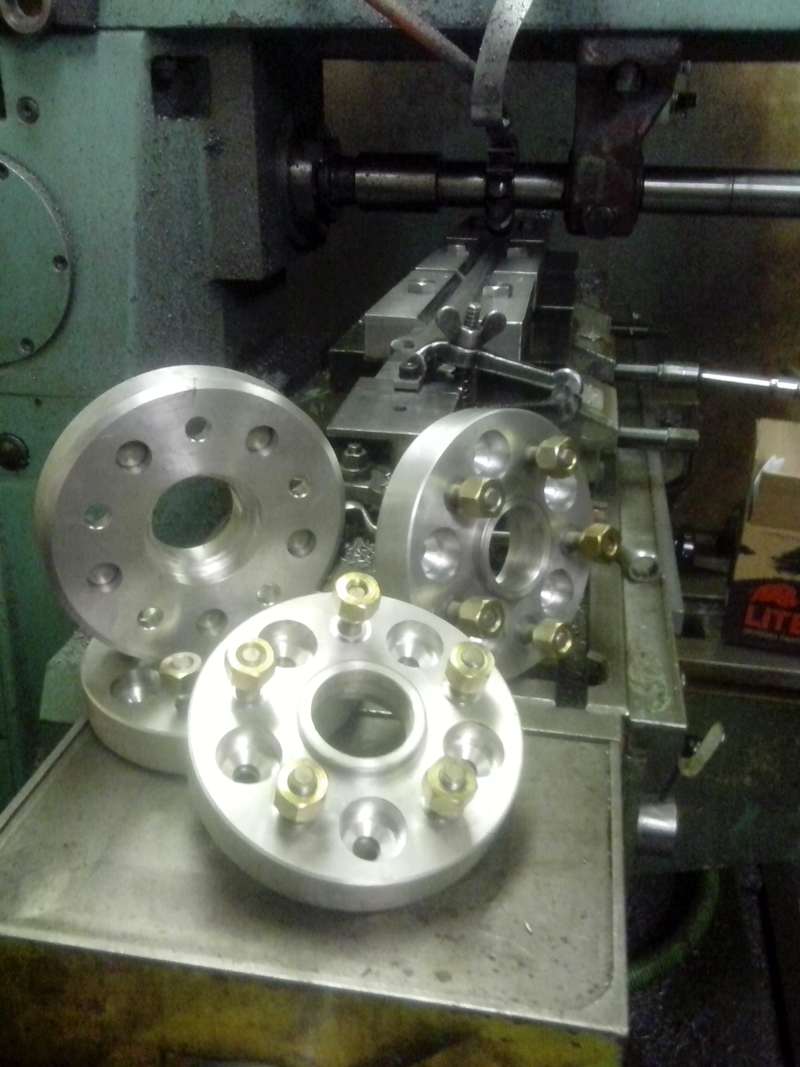

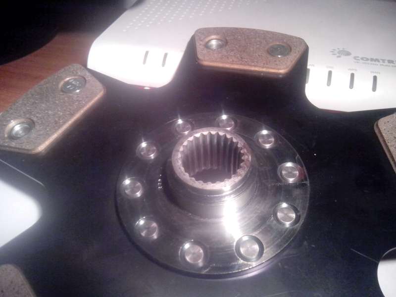

Tak jsem se po delší době konečně dokopal k dodělání duralových rozšiřovacích podložek. Takže je hotovo,ráno to nahodím na auto. Nejdražší na tom byly štefty a matice,svoji práci nepočítám,protože mně to baví. Jinak,kdyby si někdo chtěl podložky vyrobit,můžu dát výkres. Jen malinký upozornění! Na podložky 30,0 mm jsem musel čelně zkrátit štefty co jsou origo na autě o 0,75 mm (free 2002),protože byly shodně vysoký s 30,0 mm podložkama,takže hrozilo opření čel stávajících šteftů o dosedací plochu rozšiřovací podložky. Nevím,jestli mám nějaký divný free,ale kdybych si to vyráběl příště tak už vím,že šíře podložky 31,0mm je tak akorát :yes . I přes Mad Tomovi pochybnosti jsem osadil vnější průměr 64,0 mm ocelovým pouzdrem (nalisováním) kvůli možnému opotřebení které by mohlo vzniknout častým přehazováním kol,no asi je to zbytečný,ale můj smysl pro detail rozhodl pro ocel.
Příští týden se hodlám pustit do realizace vylepšení spojky (snad),abych mohl první víkend v květnu v Jihlavě testovat. Těším se na všechny fríčka co dorazí na sraz a pochopitelně ne jenom na ně,ale na všechny známý a jejich mazlíky.

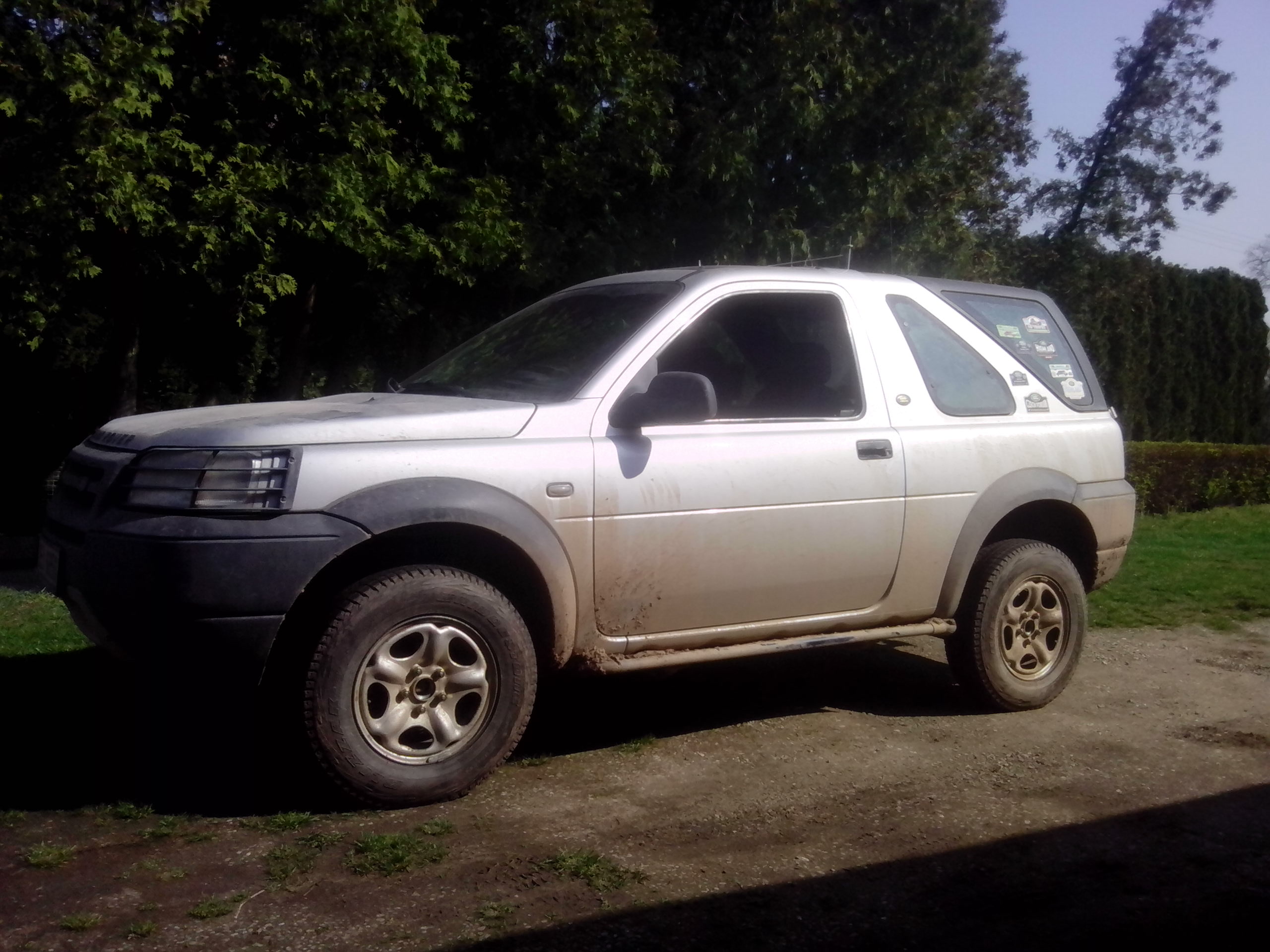

No...prostě je to širší a stabilnější,jen sem to nějak nestihl umýt :mrgreen: . Na MT to bude vypadat ještě o trochu líp.

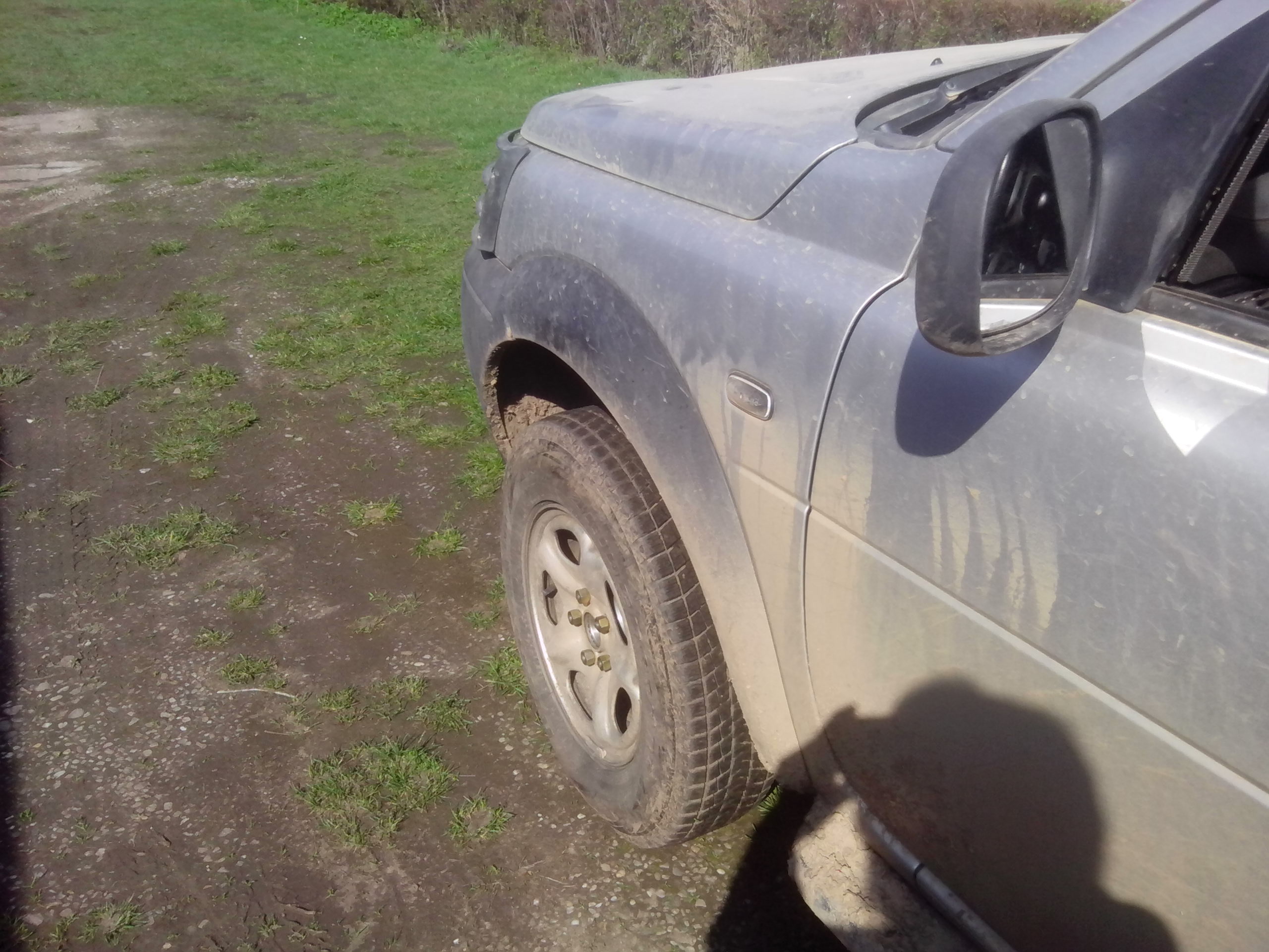

Ked to porovnavam s mojimi kolesami,tak ja nemam ziadne podlozky a mam to siroke asi ako ty.
Ty musis mat nejake tenke kolesa. Ne?
LR Freelander 1,8 , Fiat Ducato obytne auto , Suzuki Samuraj 1,3 , Mercedes C 180 sport coupe kompresor .
fugín
Příspěvky: 2321
tel.: 777001161
auto: ex free 1,8/Disco2
Bydliště: opatovice nad labem
Re: Zvednutí a úpravy Freelandera do terénu
#1049 Příspěvek od fugín » 01 dub 2014 23:01
Ano mám. Mám rád "užovky",osvědčily se mně nejvíc. Foceno na origo 15" plecháčích a pneu taky klasika 195/80 R 15 zimák (bridgestone) dvě zimy používaný. Ve stejným rozměru mám i MT na stejných discích. Ovšem ty jsou protektory a skutečné rozměry se na nich od uváděných hodnot výrobcem malinko liší (v můj prospěch). Jinak máš to moc pěkný :yes . Co je to za pryžky,a jaký ráfky?

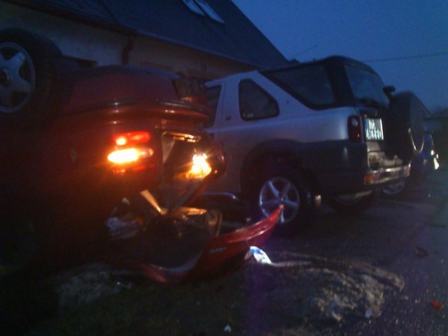

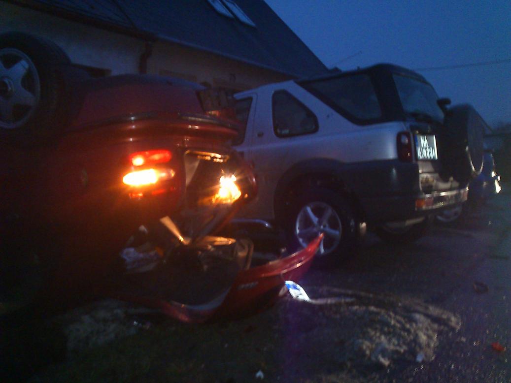

dandee
Příspěvky: 462
Registrován: 03 lis 2010 12:28
auto: Free 1.8 benz 1999
#1052 Příspěvek od dandee » 02 dub 2014 21:55
Jo jo.No nezabil by sho?Ozraty cigan.A na pozicanom aute. Kaslat na to.O dva mesiace som rozmlatil svojho Jeepa. To bolo ine kafe. Tam sa rucne dava 4x4 a zvyknuty z Landika,ze automat,som nepostrehol namrazu za tunelom a uz bol smyk. V tomto je Landrover k nezaplateniu.Sam rozmysla a rozhoduje. Babske auto. Skoro.
Inac tie gumy,co mam , su:
Bridgestone Blizzak LM 25 4x4 225/70 R16 107H. Disky neviem. Neviem,kde je na elektronoch nieco . Takto z videnia tam neni nic. Ale gumy su hodne siroke,uz na pohlad, oproti inym Landikom.

macejky1 píše:Jsem zvedavej na prvni jizdni dojmy.

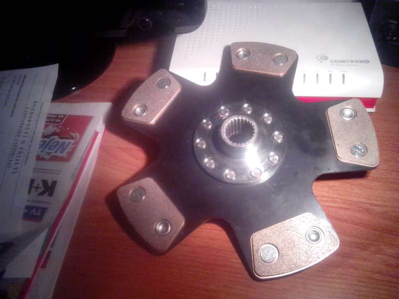

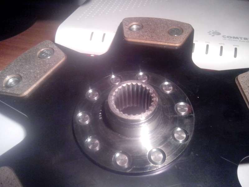

Tak Maci konečně hotovo. Teď sem se vrátil z prvního testování a první dojmy jsou absolutně SUPER ! Na silnici oproti obavám z ON-OFF absolutně bez problémů. Rozjezdy,couvání,semafory bez jakéhokoliv rozdílu oproti klasice :yes . Lítal sem s tím asi hodinu i v terénu a tam už rozdíl je a to k lepšímu. Spojka neproklouzla ani do hradeckýho jílováku a to je na free už pořádnej kopeček a přitom stačilo jen držet plyn a hrabačka všema čtyřma až nahoru bez jedinýho prokluzu spojky. Takže první dojmy jsou velice dobré a plně odpovídající mému blaženému výrazu tváře na vršku jílováku :rofl :rofl :rofl .
Jinak ta stará lamela byla k mému velkému údivu ještě asi tak na 50%,zato ložisko bylo těsně před smrtí. Největší boj byl s rozhýbáním osy vypínací vidlice,no prostě něco děsnýho,dvě a půl hodiny vztekání,nahřívání,zmražování no prostě děs :head . Nechápu že to není z výroby nějak líp vyřešený.

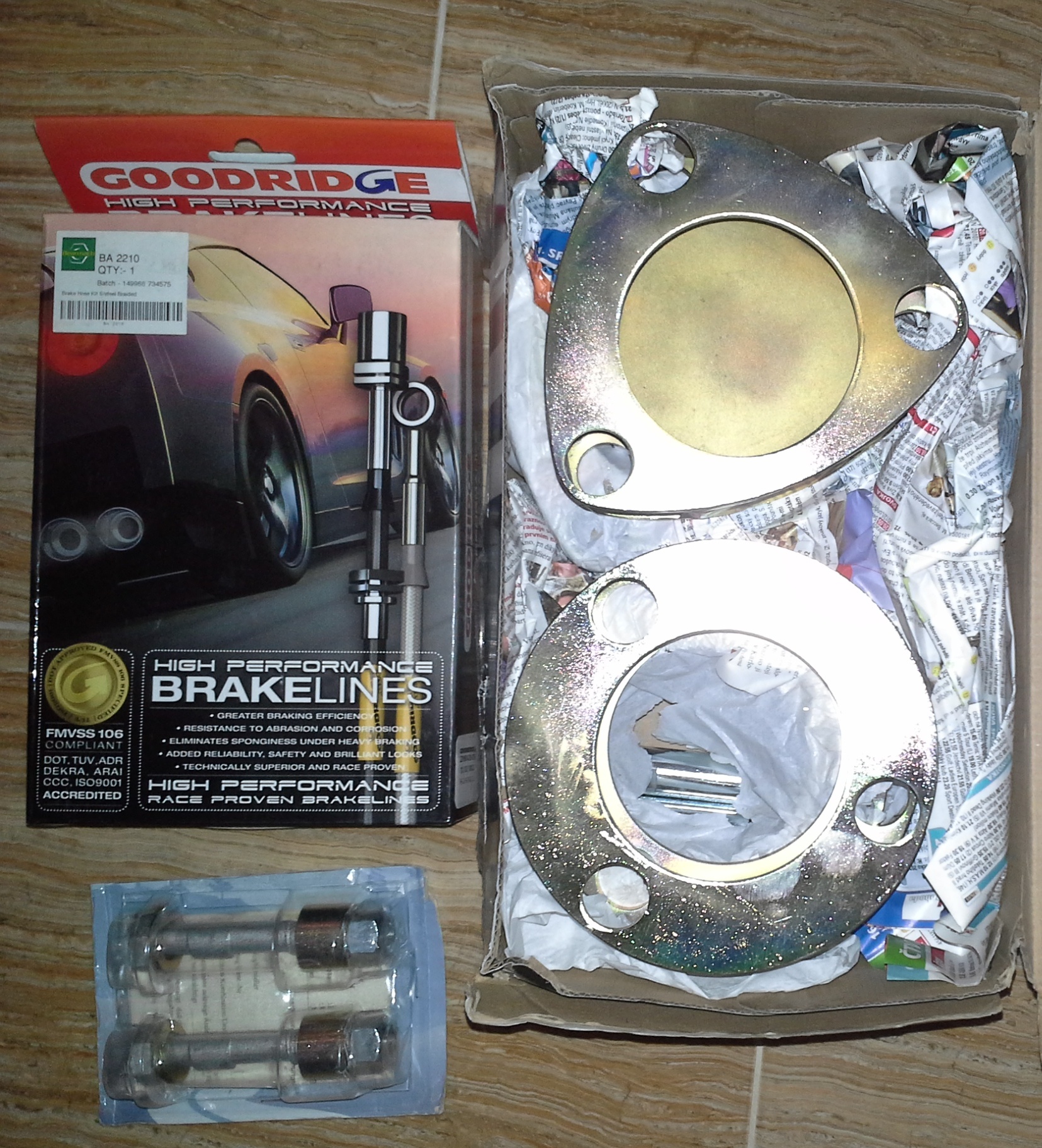

#1058 Příspěvek od sedasova » 05 kvě 2014 12:27

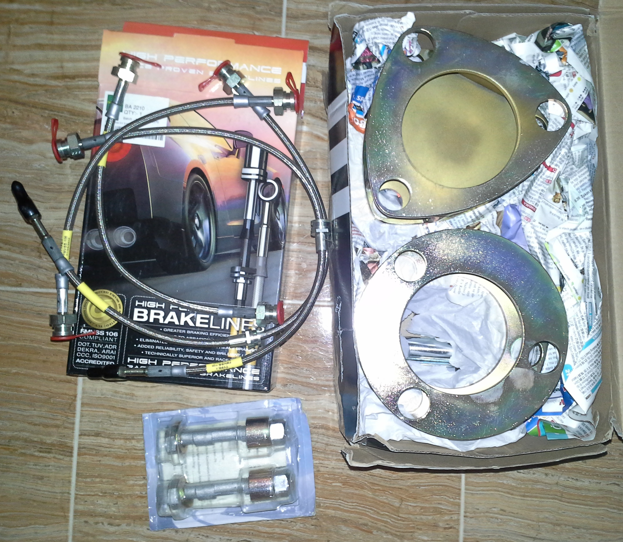

Kdyby někdo chtěl .Komplet na zvednutí o 50mm Podložky jsou od Macejkyho.2000Kč.
brzdové hadičky opletené ocelovými vlákny prodloužení 5cm,2.718,- Kč
šrouby pro nastavení odklonu kol Freelander 1.402,- Kč
Celkem 6120Kč.
Dám za 4000Kč komplet. Kdyby někdo chtěl.
Já na to nemám čas.Tak ať se baví někdo jinej.
