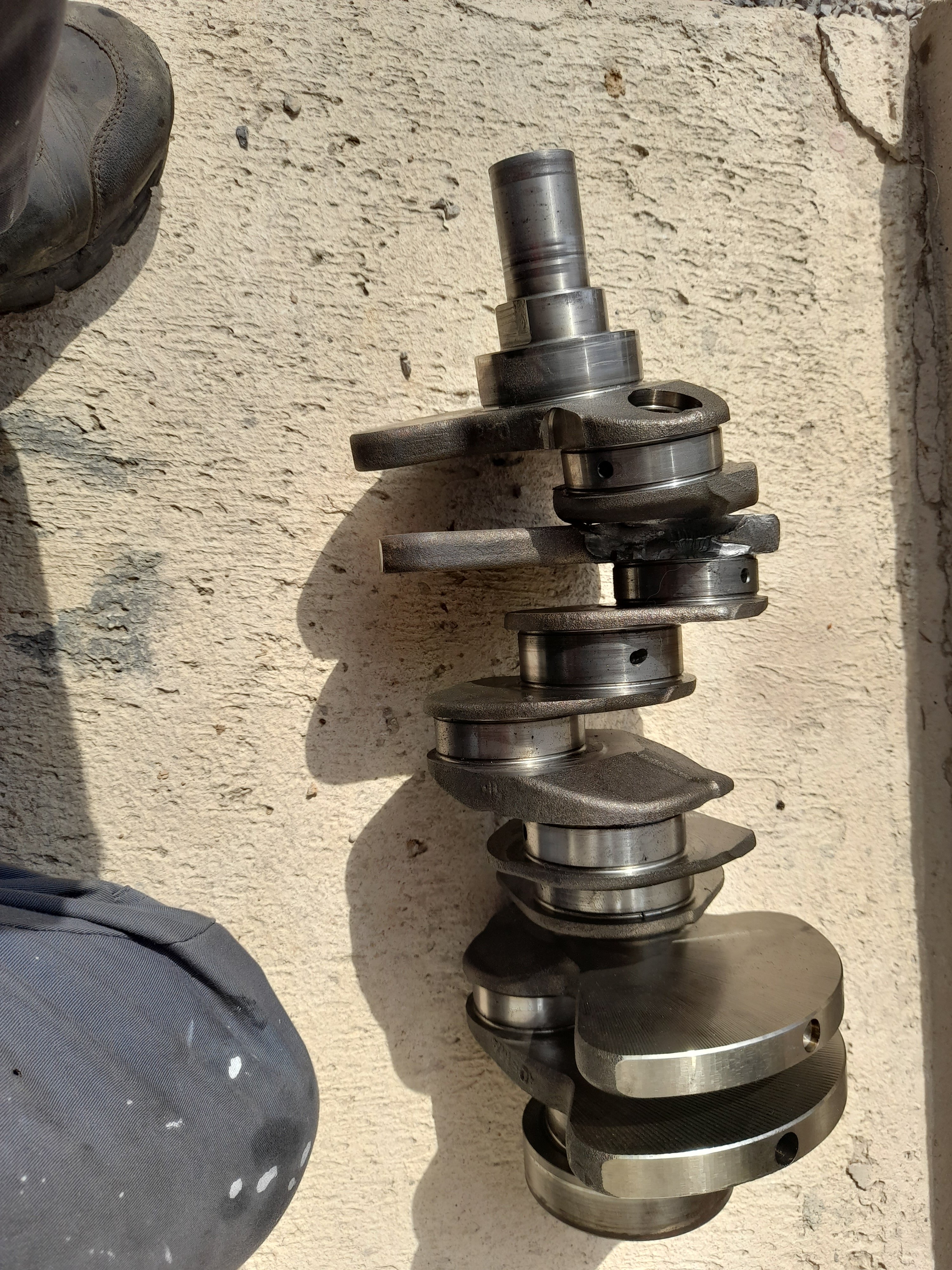

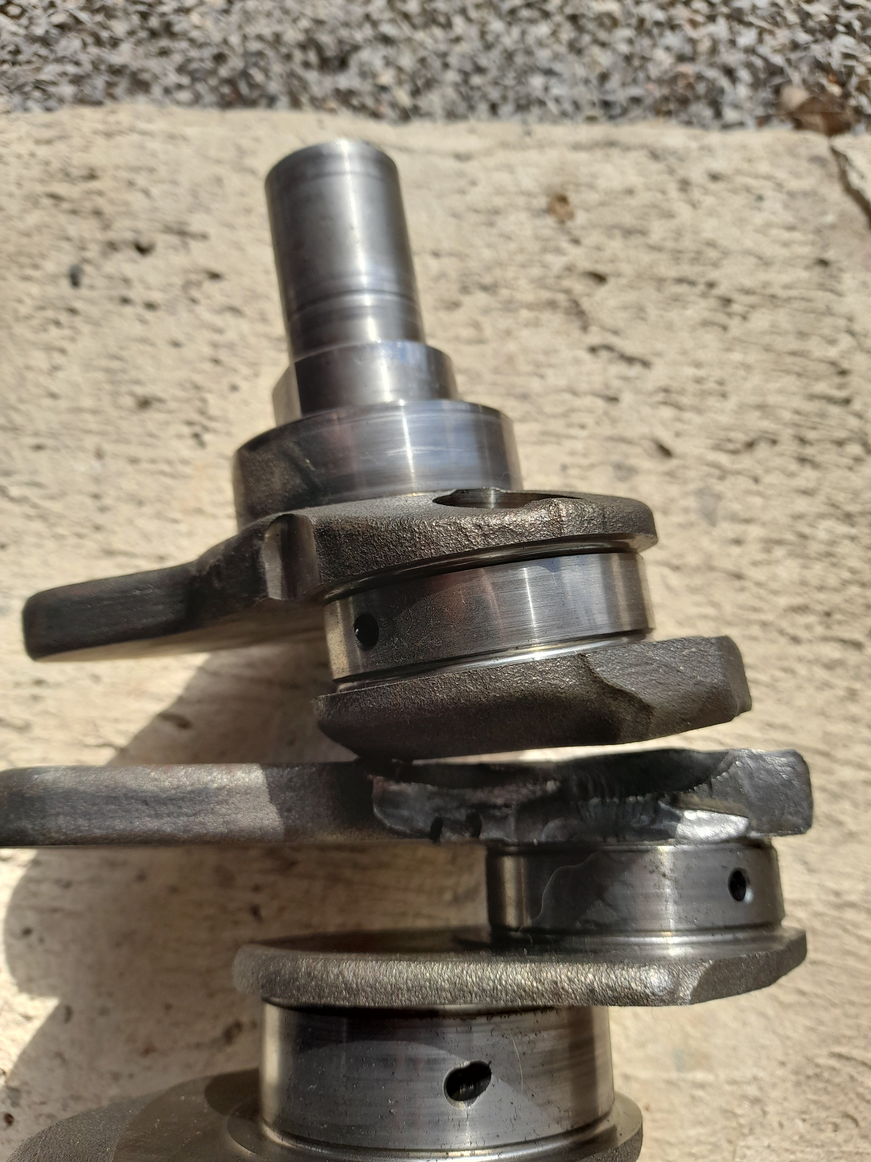

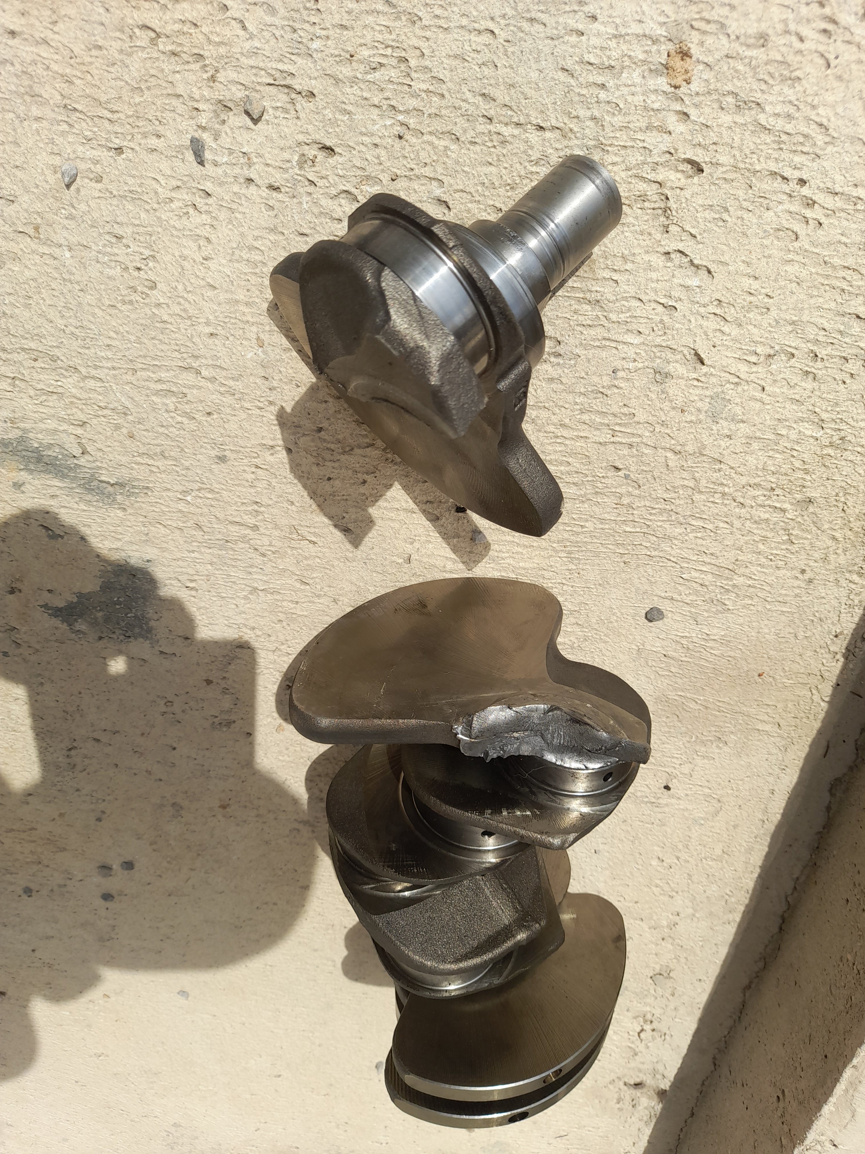

Tomn
Příspěvky: 28
Registrován: 06 čer 2019 23:09
auto: Discovery 4 SDV6
Re: Motor TDV6 a SDV6 statistika fatálních závad
#1044 Příspěvek od Tomn » 14 úno 2022 20:41
Diky za podporu.
Tak mame diagnozu a je to klika.
A to jsem byl presvedceny, ze vymena oleje po 15k km a dobre zachazeni by to melo minimalizovat.
Ted je na zvazeni, zda jit cestou vymeny polomotoru, nebo vymenit cely nastrojeny motor.
