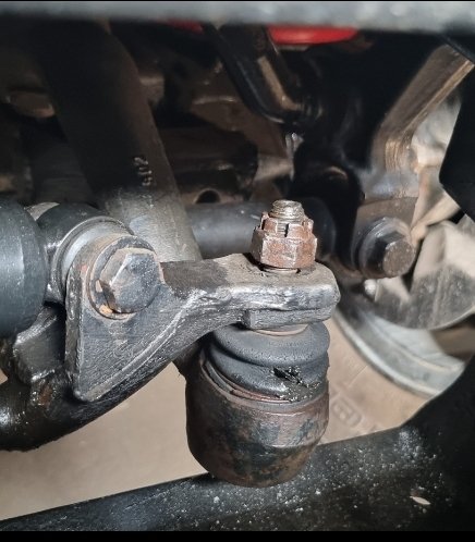

Ahojte,
rameno riadenia, poskodena manzeta, existuje neaka opravna sada? Pripadne cely cap? Nedari sa mi najst cislo.
Dakujem

od VencaZE
Skládaný čep RBG000010
