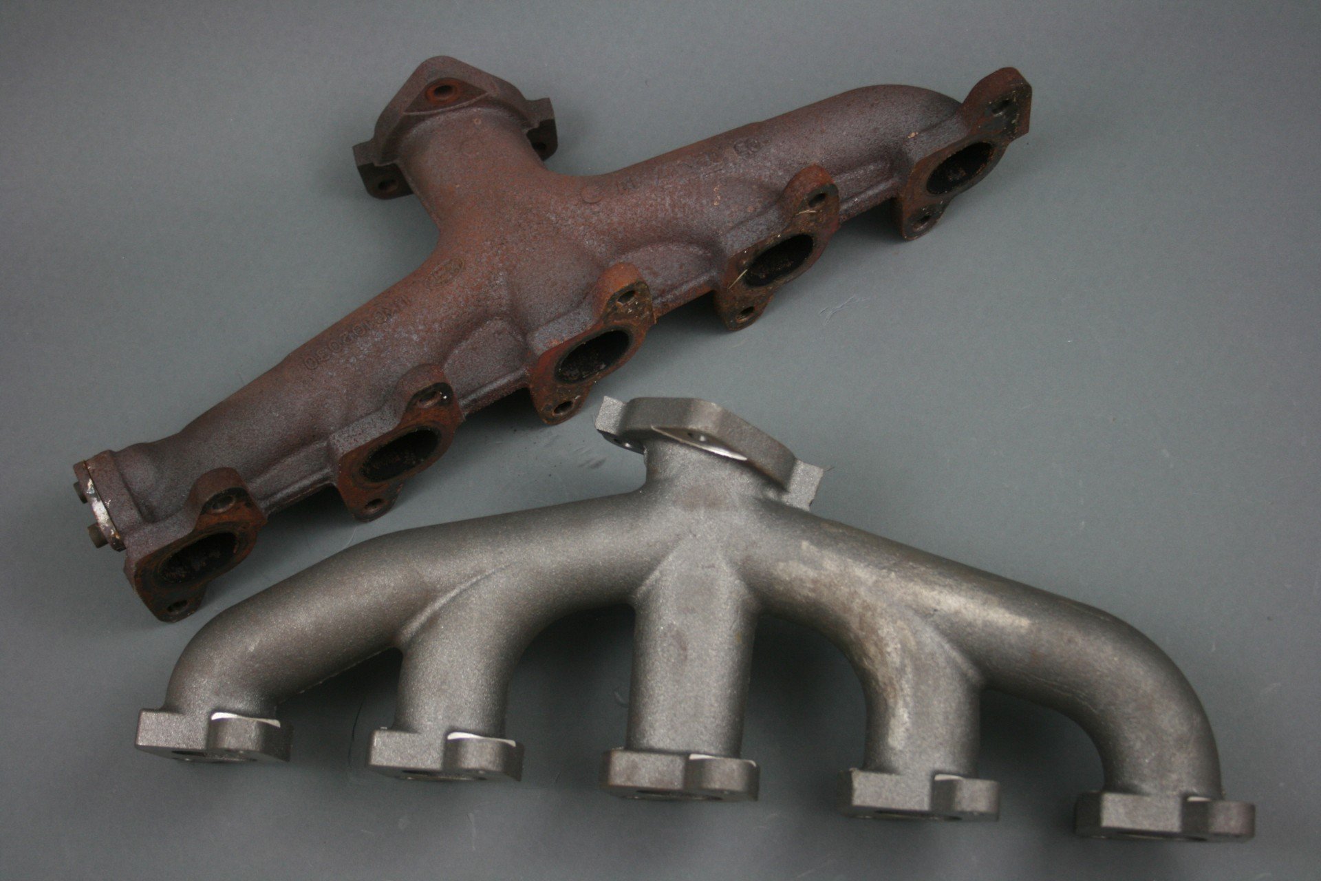

#1029 Příspěvek od Land Jirka » 07 led 2019 19:34
Jestli máš našetřeno, tak ti tam dám svody z Alisportu a ty se snad už kroutit nebudou.
Nechce se mi to dělat každého čtvrt roku.
Ale obětovat 23 táců za kus litiny je trochu silný kafe.

#1030 Příspěvek od masar » 07 led 2019 19:37
Nestačí sehnat origo svody a vybrousit ty příčky?

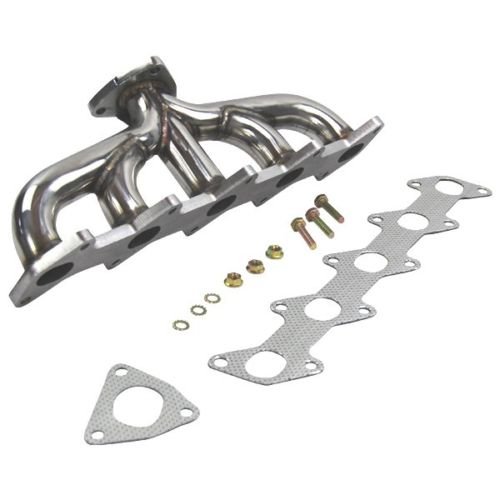

#1032 Příspěvek od Land Jirka » 07 led 2019 19:43
Nebo nerez za 11000,-

#1033 Příspěvek od pojir » 07 led 2019 19:45
A ten nerez neco vydrzi? Ja jsem o tom cetl na nejakych australskych forech jen same spatne zkusenosti.

#1034 Příspěvek od Land Jirka » 07 led 2019 19:49
masar píše: 07 led 2019 19:37 Nestačí sehnat origo svody a vybrousit ty příčky?
Ať jsou příčky vybroušeny, nebo ne kroutí se pořád.
Dělám svody na TD5 každej měsíc min jeden kus.
Nejhorší jsou čipaři :wink: tam to lítá furt.
Když čip, tak to chce cítit s motorem a hlavně teploměr výfuku, jinak je to otázkou max roku a svody jsou prohnuté a vytrhané štěfty z hlavy

#1035 Příspěvek od Land Jirka » 07 led 2019 19:52
pojir píše: 07 led 2019 19:45 A ten nerez neco vydrzi? Ja jsem o tom cetl na nejakych australskych forech jen same spatne zkusenosti.
Zkušenost z jiných aut je, že nerez nevydrží.
Na svody patří litina
Re: Zkurveny lendrouvry :-(

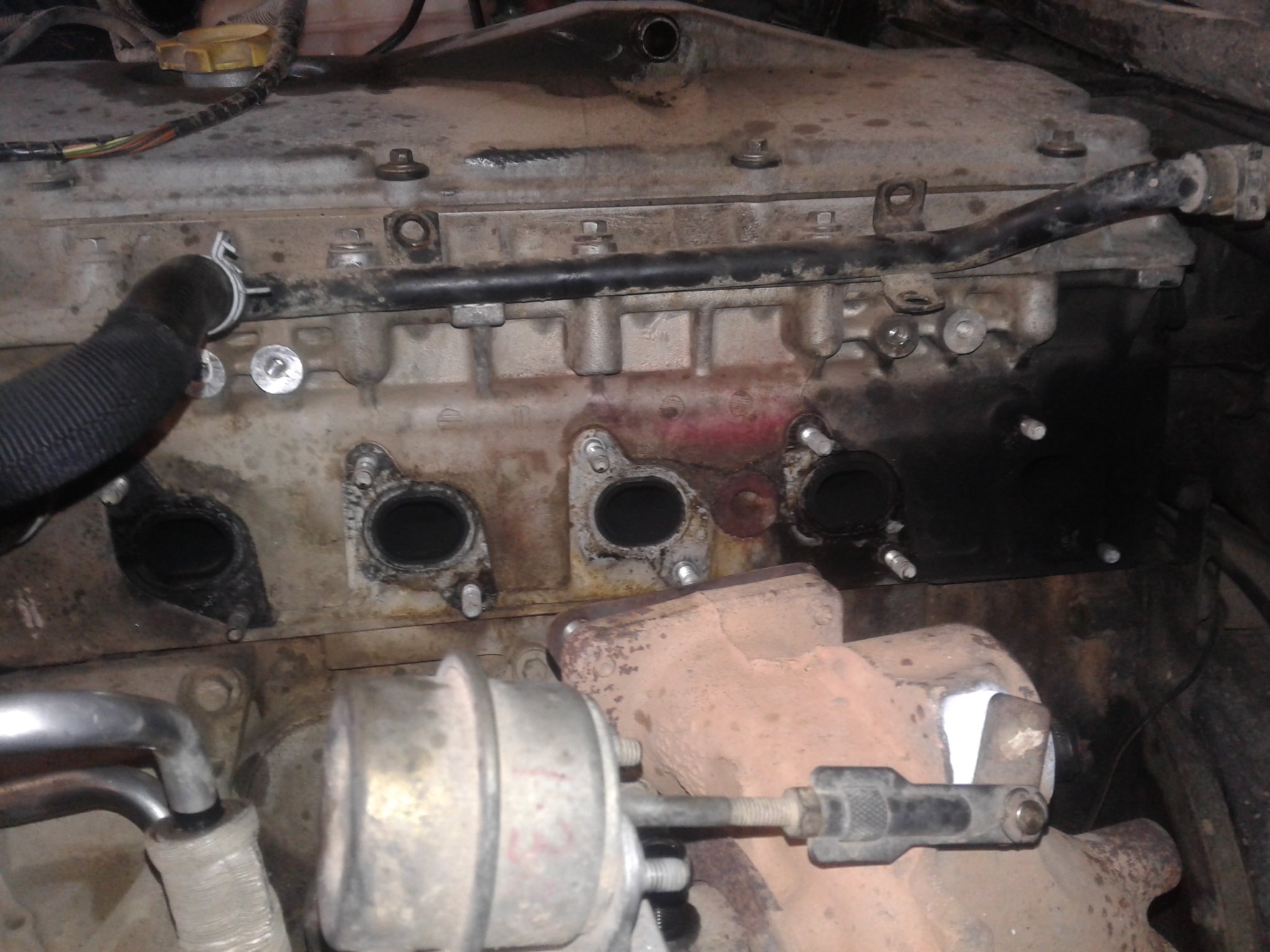

#1036 Příspěvek od MadTom » 07 led 2019 20:00
TD5ka po načipování umí letět, ale taky pěkně hřát. A pokud to po čipu má vysoké teploty výfukových plynů, tak je na problém zaděláno. Na druhou stranu, D2 mám načipovanou 6 let, rok s originál svodama - utrhlo se to v Albánii, ale došel jsem na to až doma. A od té doby 5 let klid. Na druhou stranu, na jedné D2 jsem svody dělal 3krát, a od té doby je klid. Ty první svody, co jsme několikrát rovnaly asi nebyly moc povedené, protože se nejenom prohýbaly, ale i kroutili do vrtule. Po druhé demontáži už jsme je ani nedávali na frézu, ale majitel z nich má pěkný držák na zahradní nářadí. A dělal jsem i několik naprosto sériových aut, kde svody začaly foukat úplně stejně. Takže podle mě u sériového auta je to tak 50/50, u načipovaného to není jestli, ale kdy.
A k té nerezi - ono je to taky o tom, z jaké nerezi je to udělané. Ty kvalitní žáruvzdorné jsou ale drahé a musí se to umět zpracovávat.

VGT turbo bude mít na svody stejný vliv jako normální turbo. Tedy podle kvality řídící mapy. Jediné co může být pozitivní je celková větší pružnost motoru, takže na to šlápneš a ono to pojede dřív a tedy i dřív ubereš. Ale pokud to bude honit jako urvané, tak je to furt to samé. Není to o turbu a motoru, ale o řidiči.
Mě když uletěl šteft, tak jsem na to přišel až po kontrole motoru doma, že to tam bylo očouzené od sazí. Zvukově se to neprojevovalo. Jeden šteft byl úplně ulomený, druhý na opačném konci upadl, jenom jsem se ho klíčem dotknul. Lomová plocha byla jednak z části narezlá a z části oleštěná, jak se šroub postupně lámal. Zvukové efekty nejsou pravidlem.
