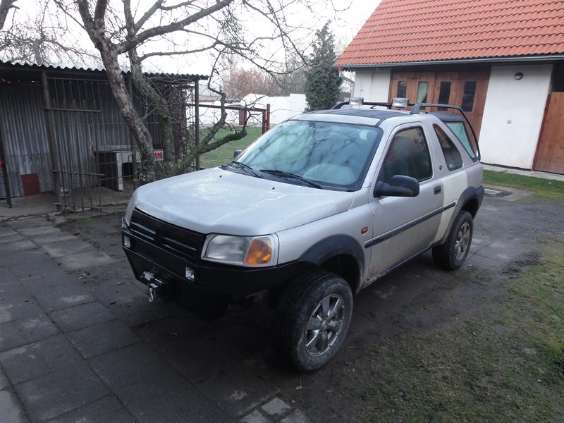

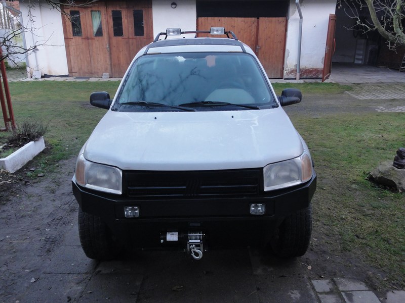

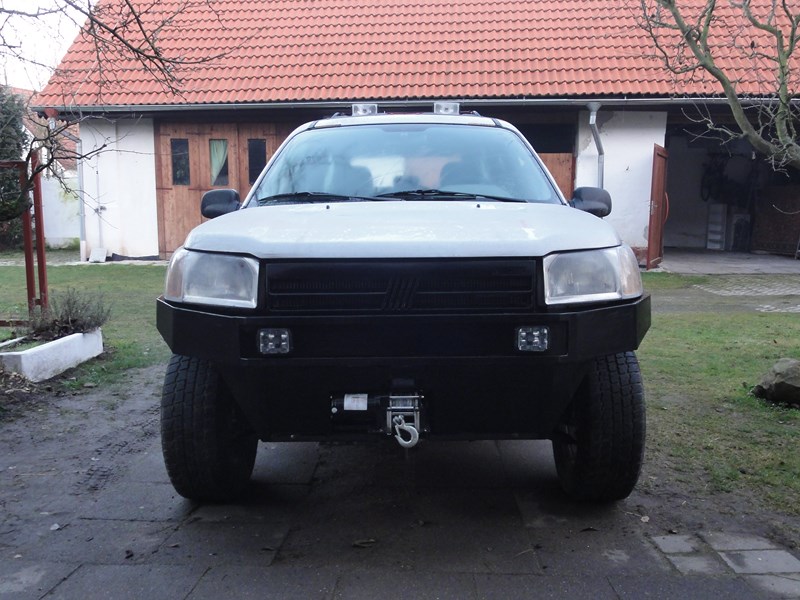

Tak taky představím své úpravy na freelanderu 2.0Di
Takže začnu motorem - na motoru jsou nové vstřikovací trysky s větším průtokem a zvednutý tlak turba na 1,3 bar místo výfuku holá trubka až dozadu a nárůst výkonu je opravdu znát.
karoserie -auto je zvedlé o 6cm s kolama 235/60 R16 a vepředu je pevnostní nárazník a naviják.
v plánu je šnorchl a lepší ochrana podvozku.

Nebylo by lepší investovat čas, peníze a úsilí do něčeho co má alespoň nějaký lepší potenciál být offroadem?
Nechci znevažovat tvojí práci, jen v ní marně hledám nějaký smysl.
Re: Zvednutí a úpravy Freelandera do terénu
Proc ne, jen ta maska z Fiata
tomas cypris
- Příspěvky: 19
- Registrován: 26 pro 2012 17:46
- auto: freelander 2.0Di
Ta maska z fiata je tam jenom prozatimZizal píše:Proc ne, jen ta maska z Fiata

Je to slusna prace a vypada to profesionalne. Zadny nedodelky v detailech. Za me palec nahoru. Kdyz to cloveka bavi tak proc ne. Jasne ze by bylo uzitecnejsi investovat energii na podobny upravy treba do diska. Ale proc ne.
Ten predni pevnostak mi uz taky nejakou dobu lezi v hlave. Ale ja premyslim o tom ze bych horni cast plastaku nechal az po horni obvodovou linku. Tam ho uriznum a napojil na ocelovou cadt ktera by ho kopirovala. Ta spodni ocelova cast by vypadala v podstate stejne jako ten tvuj na fotce.

Ten italskej plast sundej fakt co nejdřív,celkový dojem to kazí. Mě se ten předek líbí
. Nemohl by si vyfotit pár detailů zepředu a z boku?
