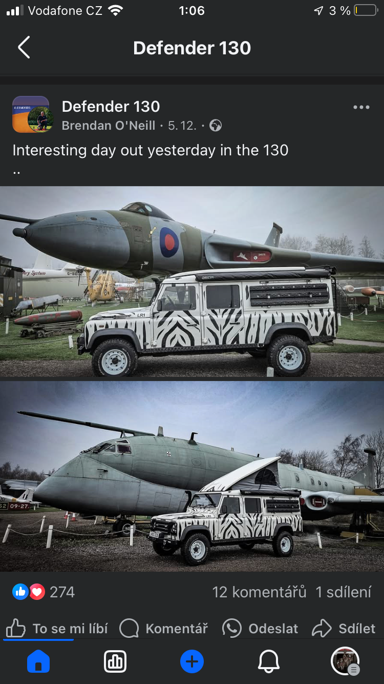

zdar. vyskočilo to na mě na facebooku a vzpomněl jsem si na tebe. asi toho mas nastudovaneho hodně, ale inspirace není nikdy dost 😀 jedna z mala 130 SW, co se mne aj celkem líbí. až na ten polep. i když i ten má dost možná podil na tom, ze to proporcne funguje a nevypadá jak akvarko nebo autobus… mrkni na toho borce, podle jména. má tam dost fotek i videí 👍
Příspěvky: 15407
Re: Defender 130 HCPU - co a jak - TD5 opravy řídících jednotek
#1010 Příspěvek od MadTom » 26 pro 2024 08:09
Koukám už dlouho. Dilema je, zda zvedací střecha nebo roll cage. Nejspíš to bude pro začátek se střešním stanem, ten už máme a potom se uvidí. Defender je naštěstí skládačka.

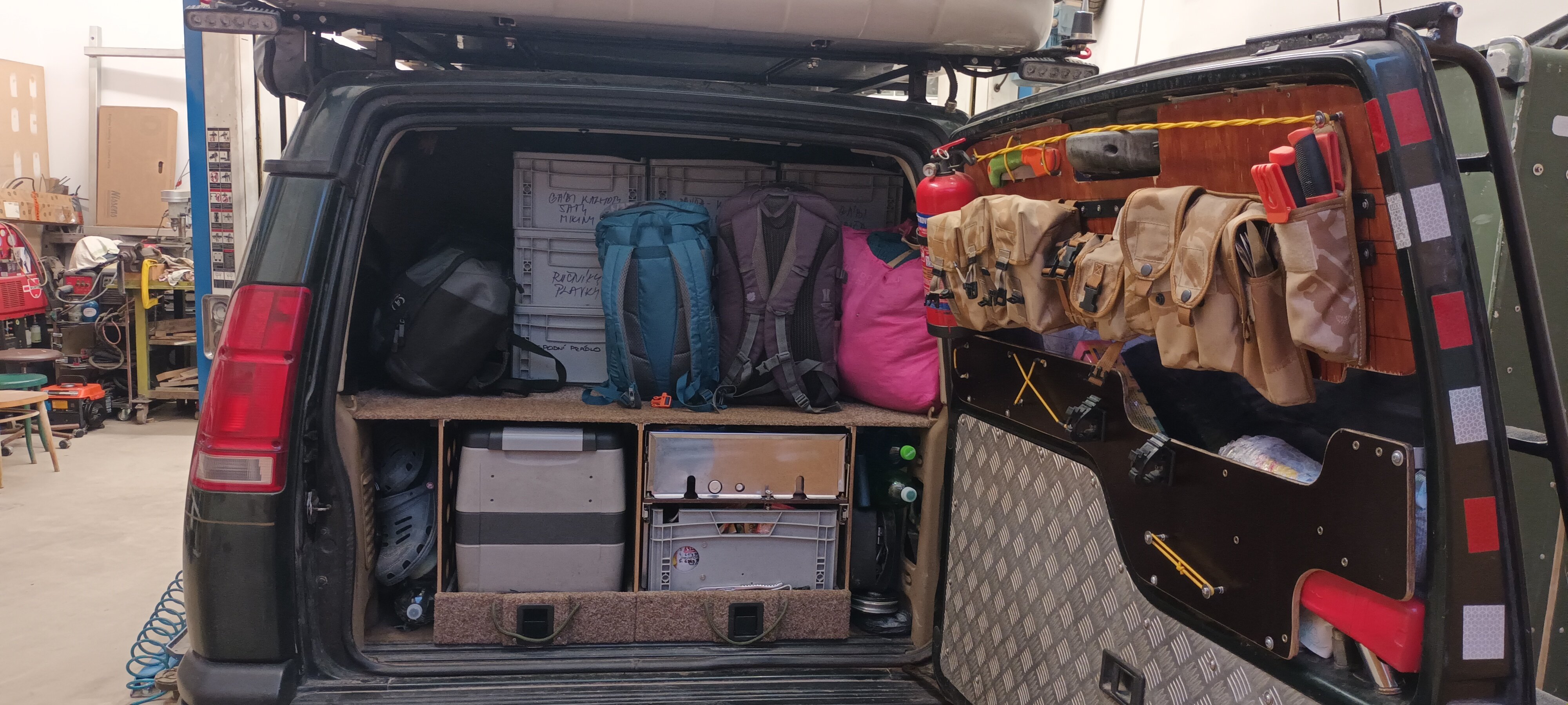

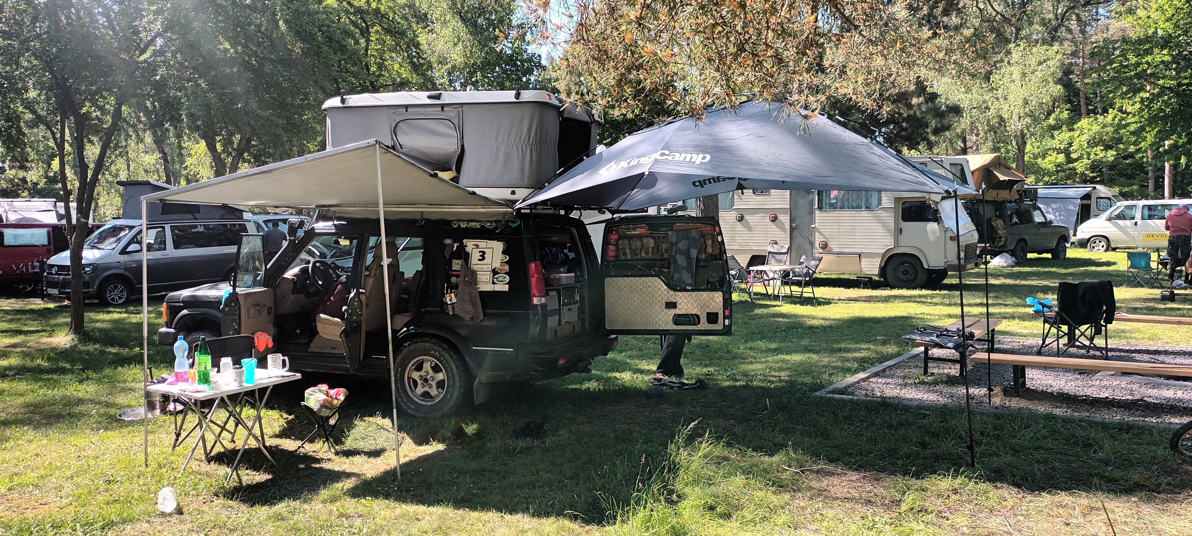

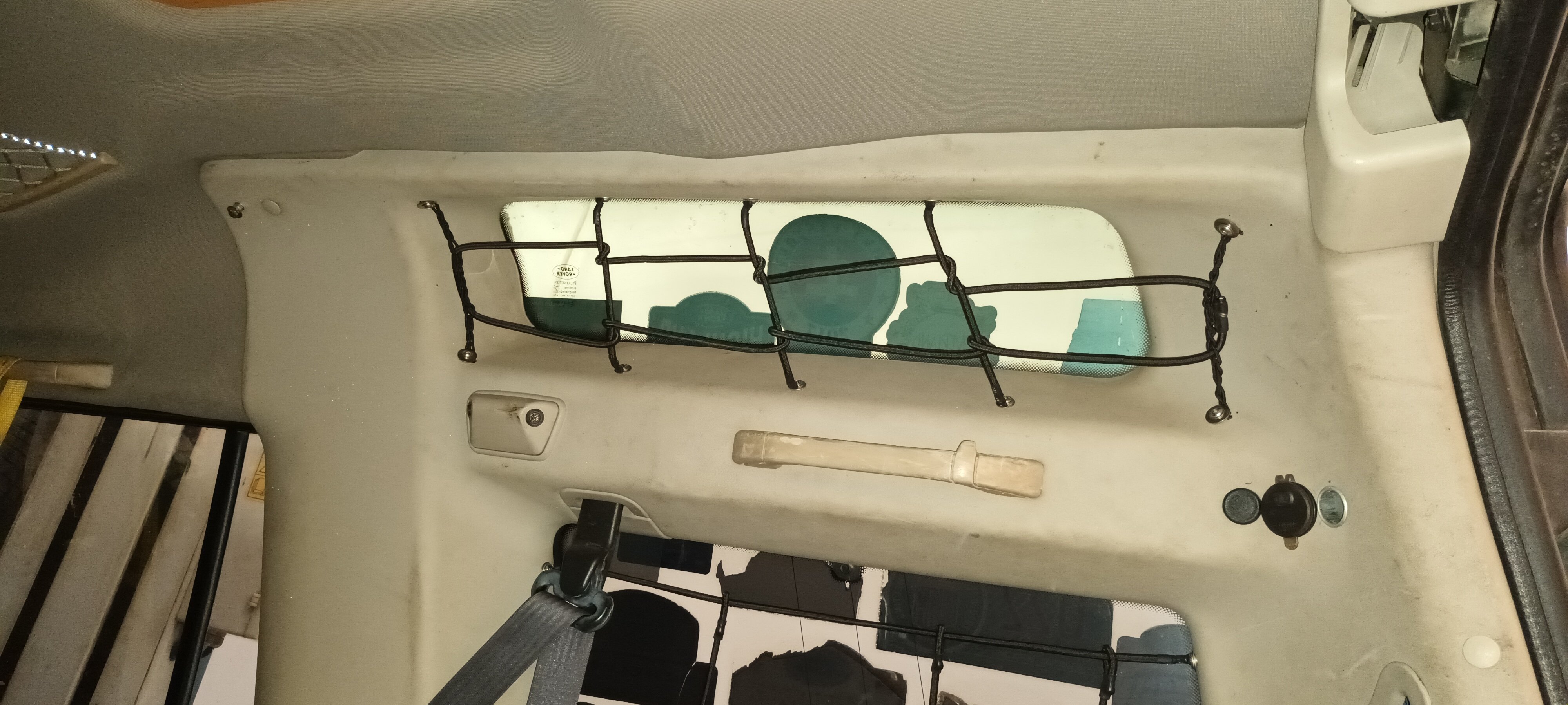

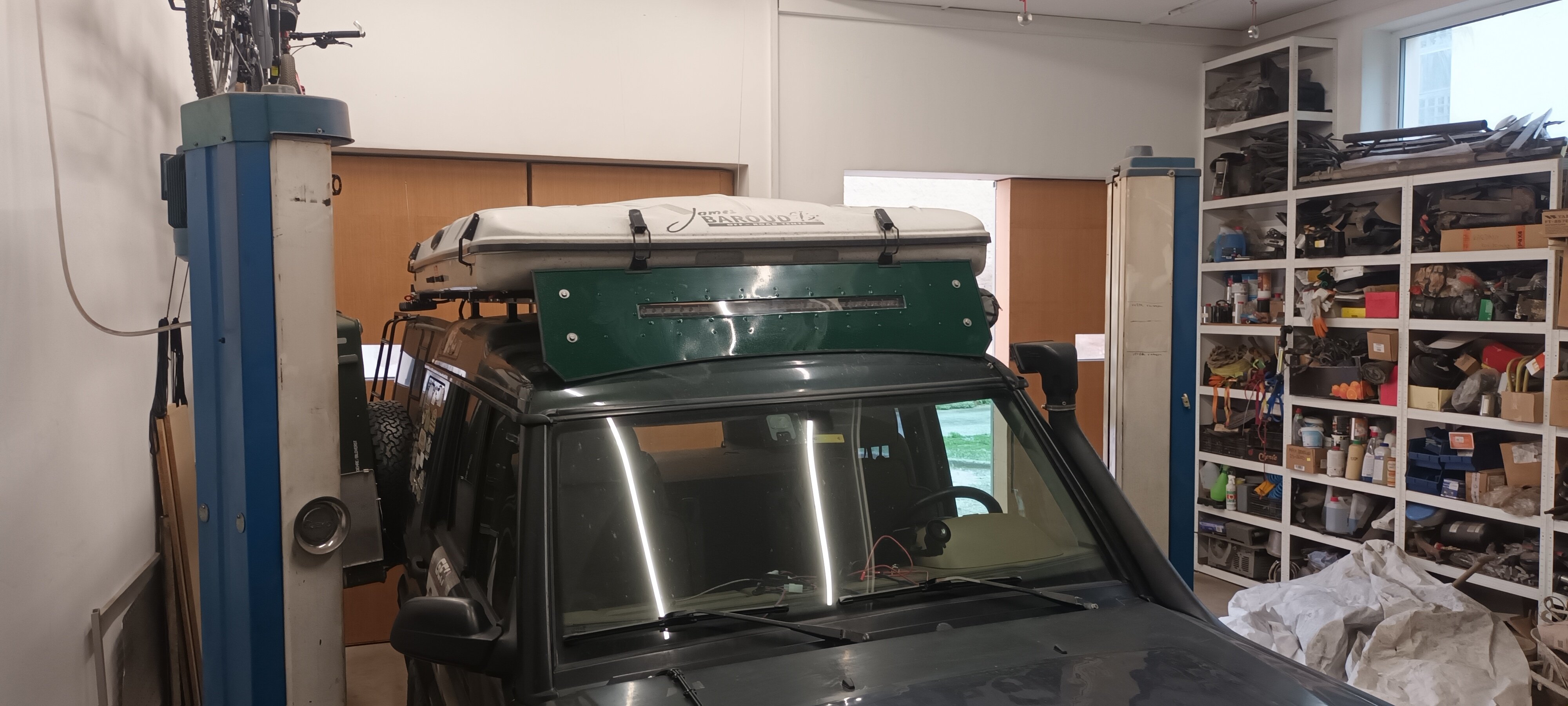

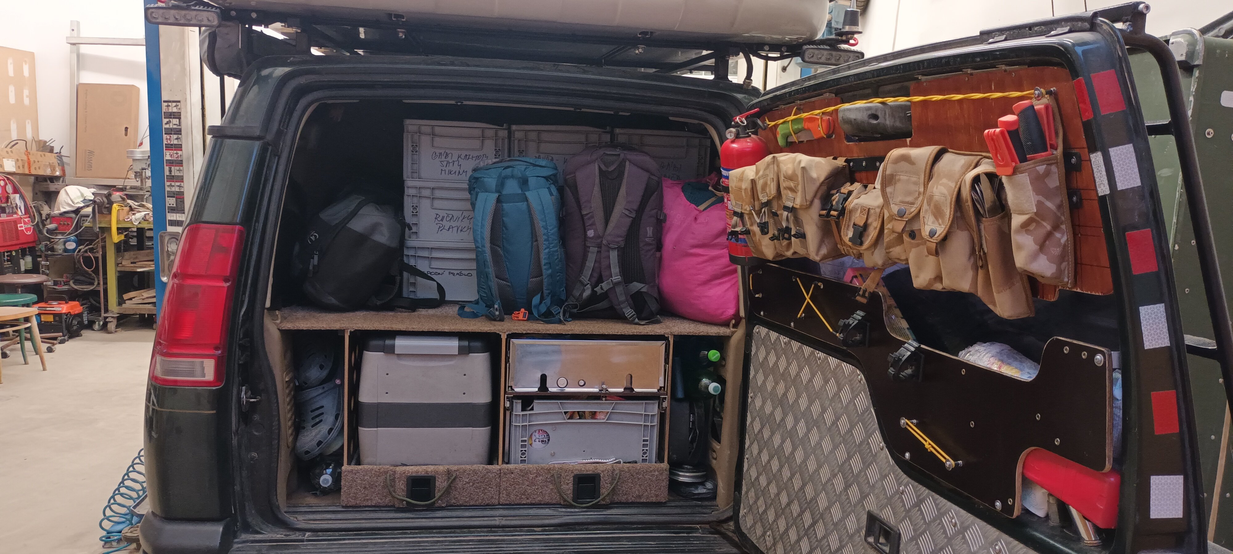

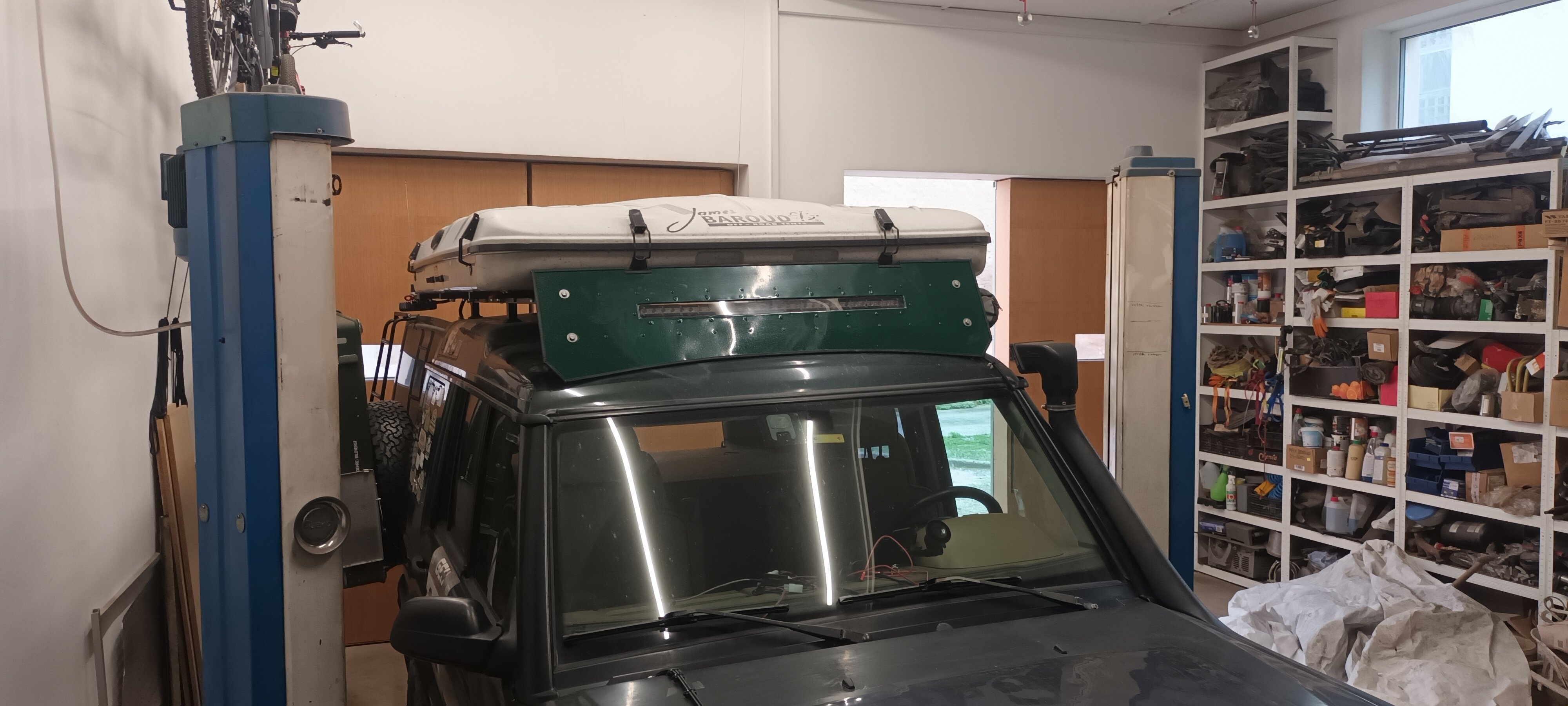

Tak pomalu finiš s letošní přípravou na výlet, tentokrát do Arménie. Nové hagusy jsou hotové, na stan jsem doplnil navíc zavírací spony, aby se srovnal, před stan jsem stvořil spojler, takžé by mohla klesnout spotřeba při přesunech, a kdyby ne, tak to alespoň vypadá zajímavě. Dovnitř do kufru přibyly "síťky" na uchycení věcí v kufru. A pro případ, že nebude hezky jsme přidali samostojící "markýzu".
Vnitřní síťky z gumolana
Spojler bylo potřeba natřít, aby to nedělalo moc velká prasátka
Skládací stanoplachu si dáme kam bude potřeba, snad jenom proti slunci....

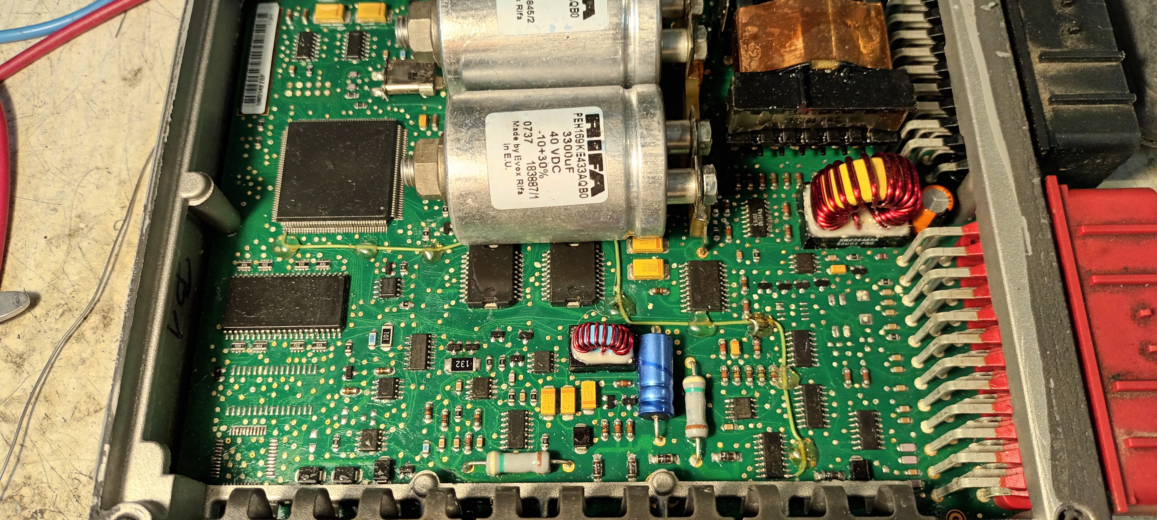

Protože venku prší, tak zpět od mechaniky k elektrice. Řídící jednotka motoru TD5 NNN500020, občas fungovala, spíš ale ne a házela chybu u 5. vstřikovače. Na stole to bylo OK, skoro, takže prohřát fénem a potom už to dobře nebylo, spíš přestala fungovat úplně. Jednotku už dřív někdo opravoval, celkem hezky, ale taky na ní pracovala koroze, takže uhnilý jeden spoj od procesoru. Nic co by nevyřešil správný kousek drátu. Teda doufám. Zelená barva drátu je důležitá z estetického hlediska, aby ladila s barvou plošného spoje.

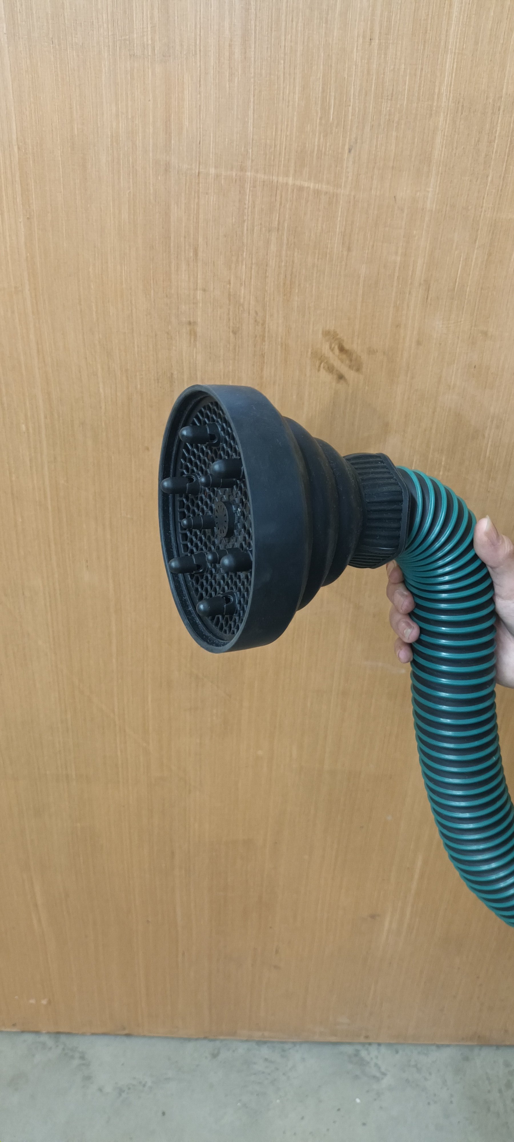

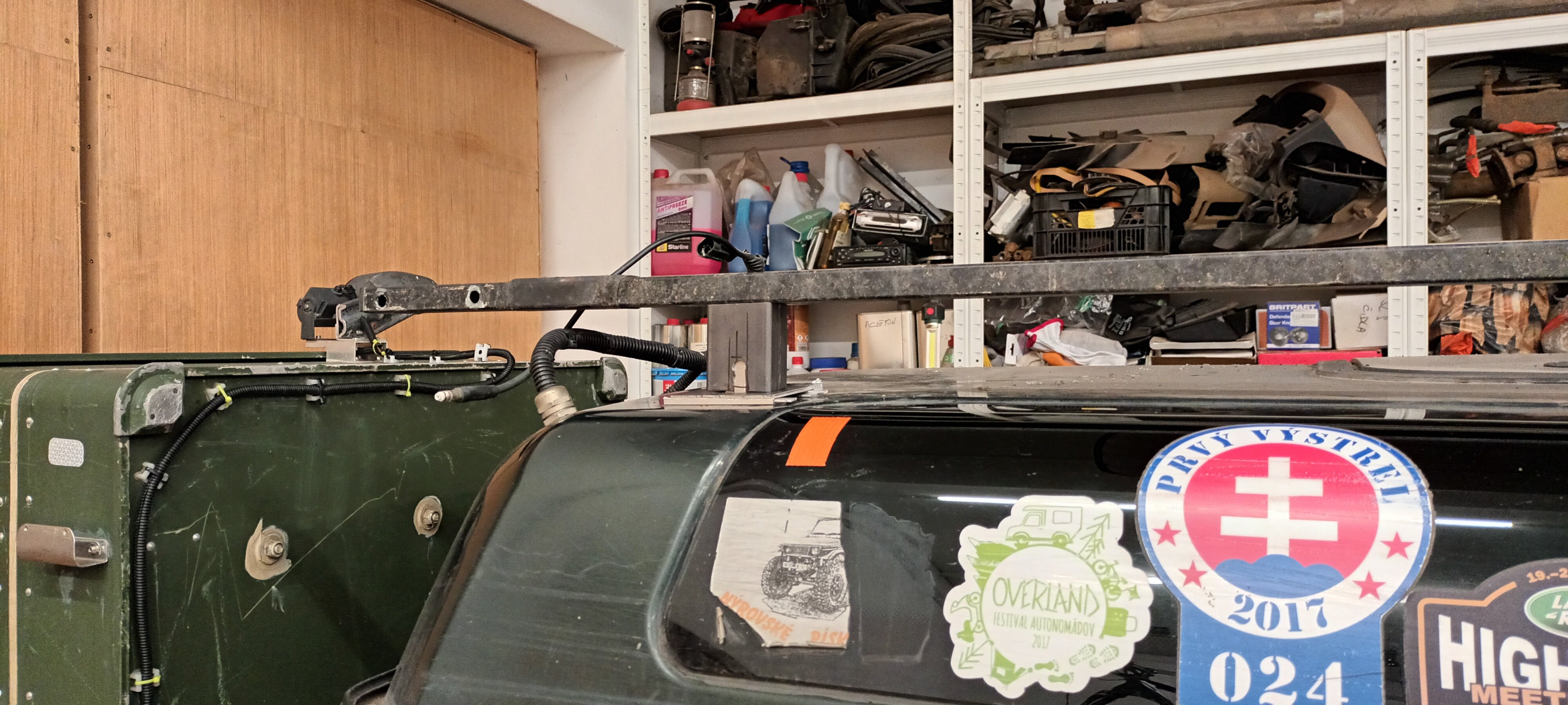

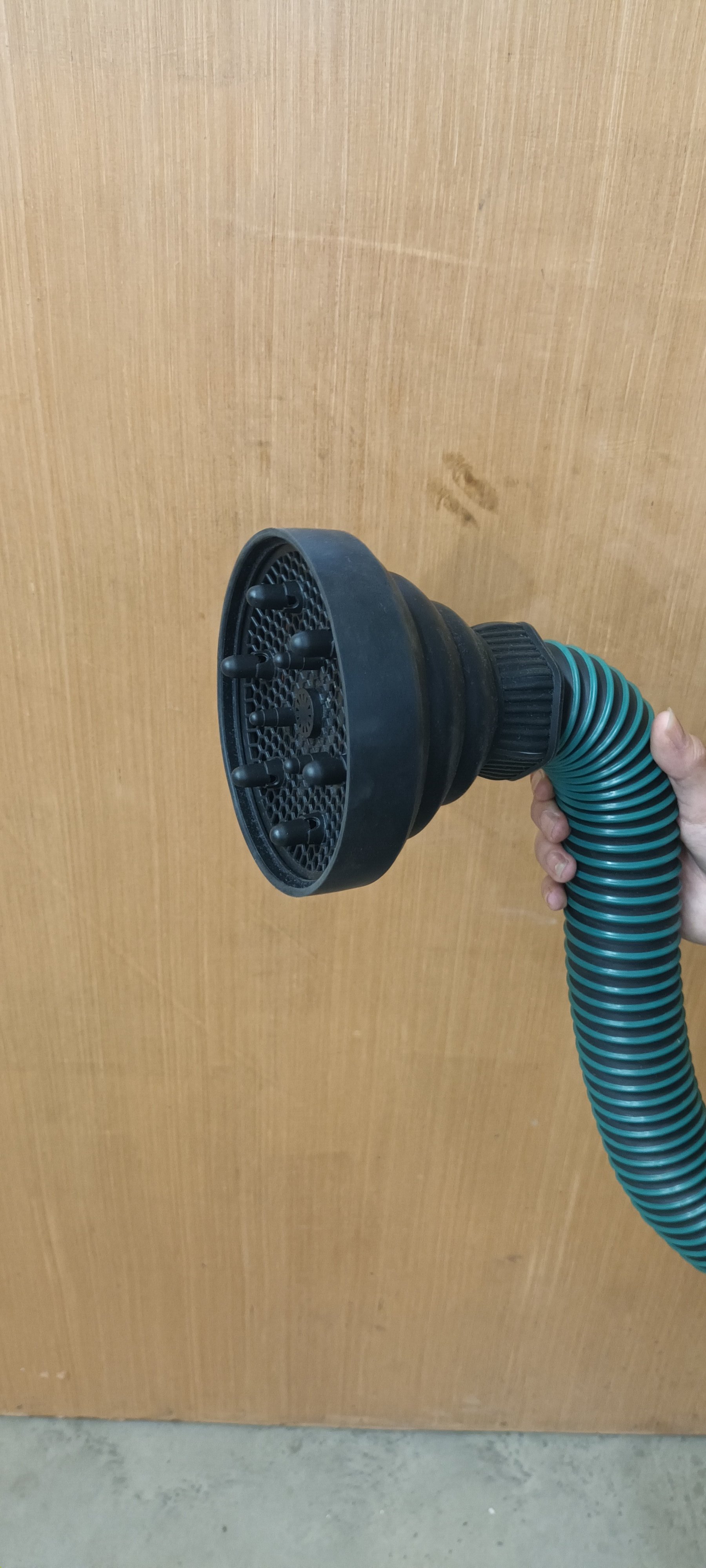

sice to teď vypadá jako divnej had, ale je to jenom fénovací hlavice na hadici od bufíka.
Vypadalo to, že se do auta nevejdeme, ale ono ne. Vešlo se.

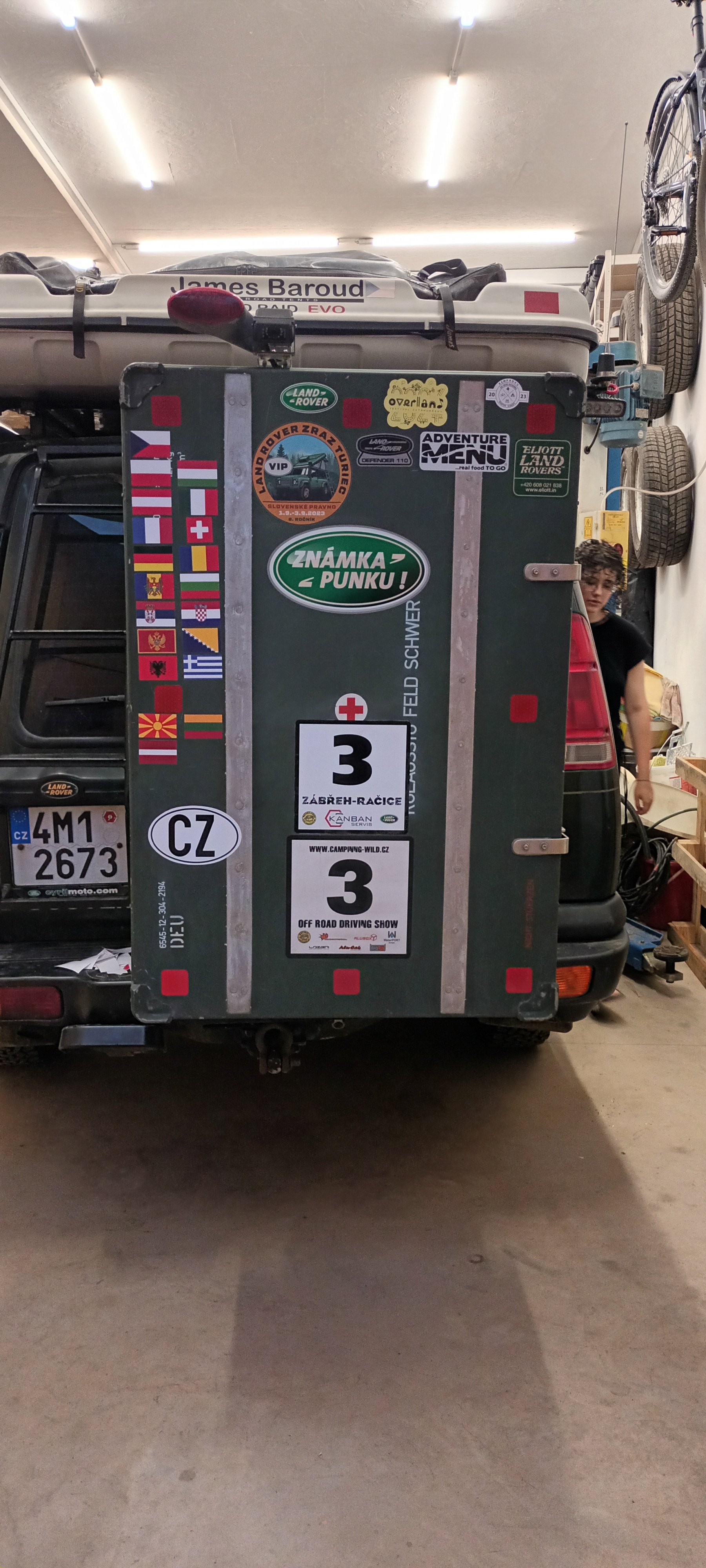

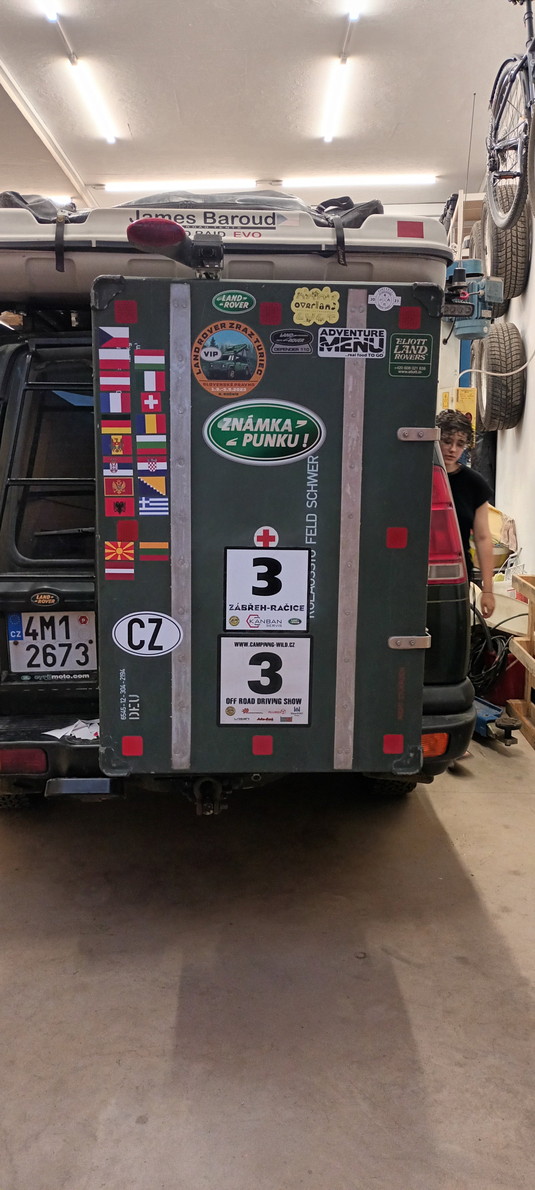

Na autě udělány poslední úpravy před odjezdem. Sbírka samolepek doma byla celkem rozsáhlá, funguje to jako dobrá kamufláž.

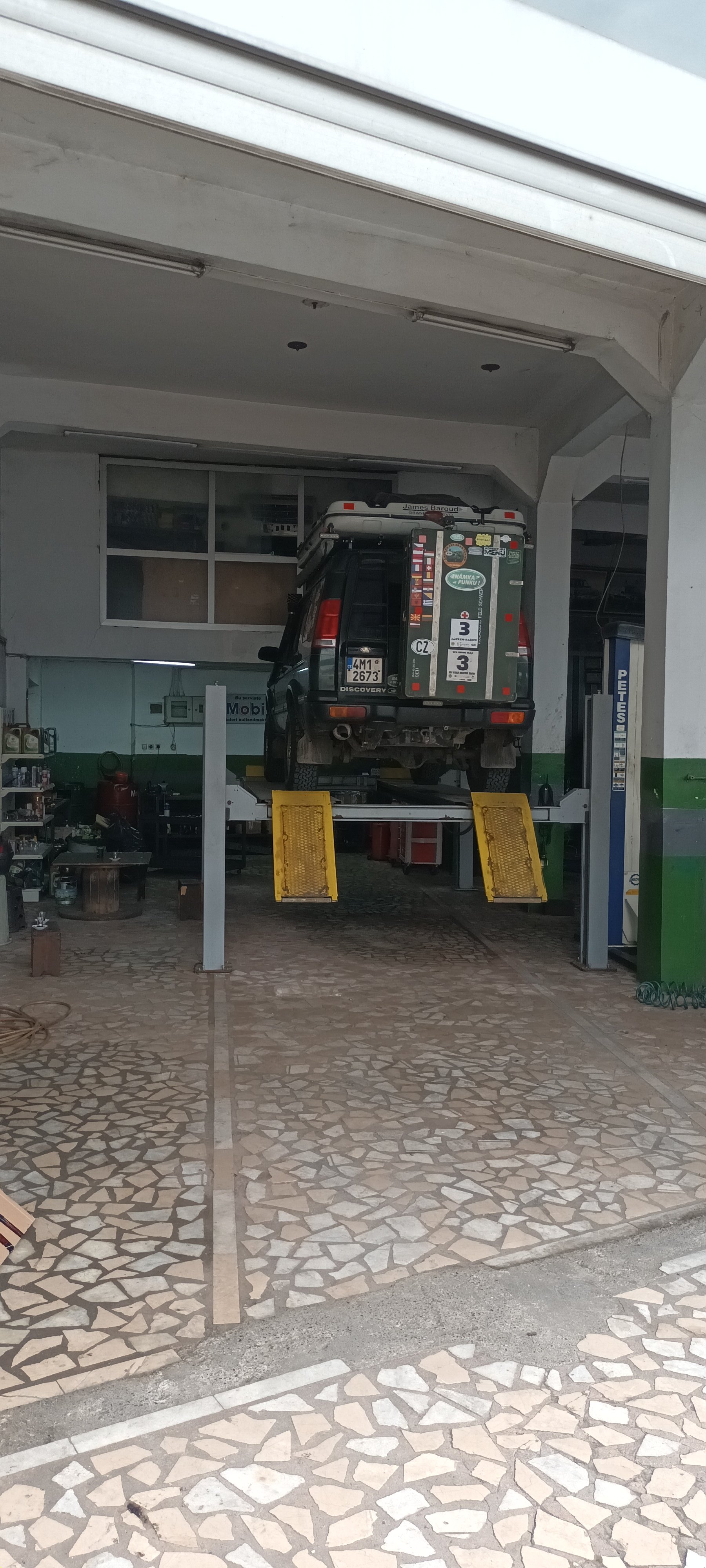

Změna je život, auto je v Trabzonu v servisu. Snad té převodovce nebude nic závažného.

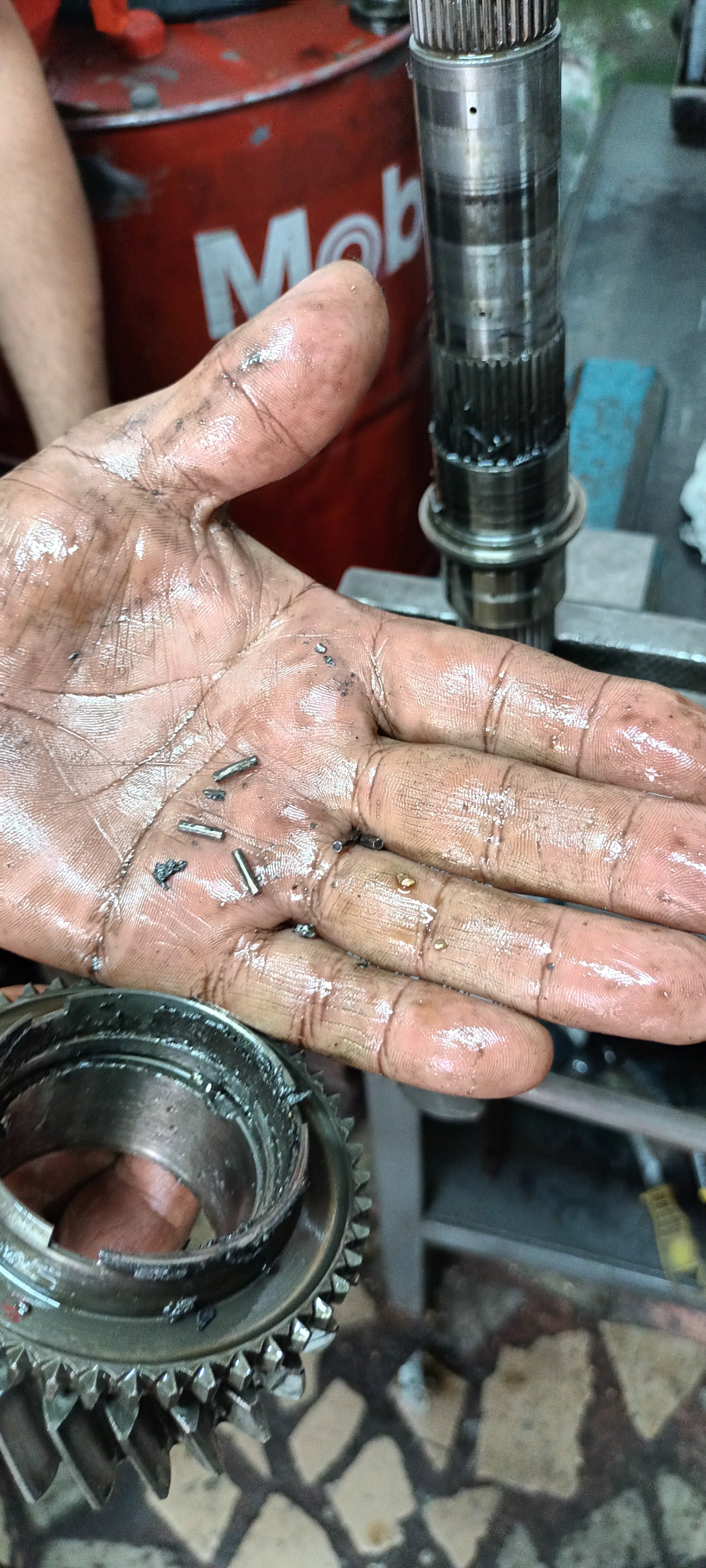

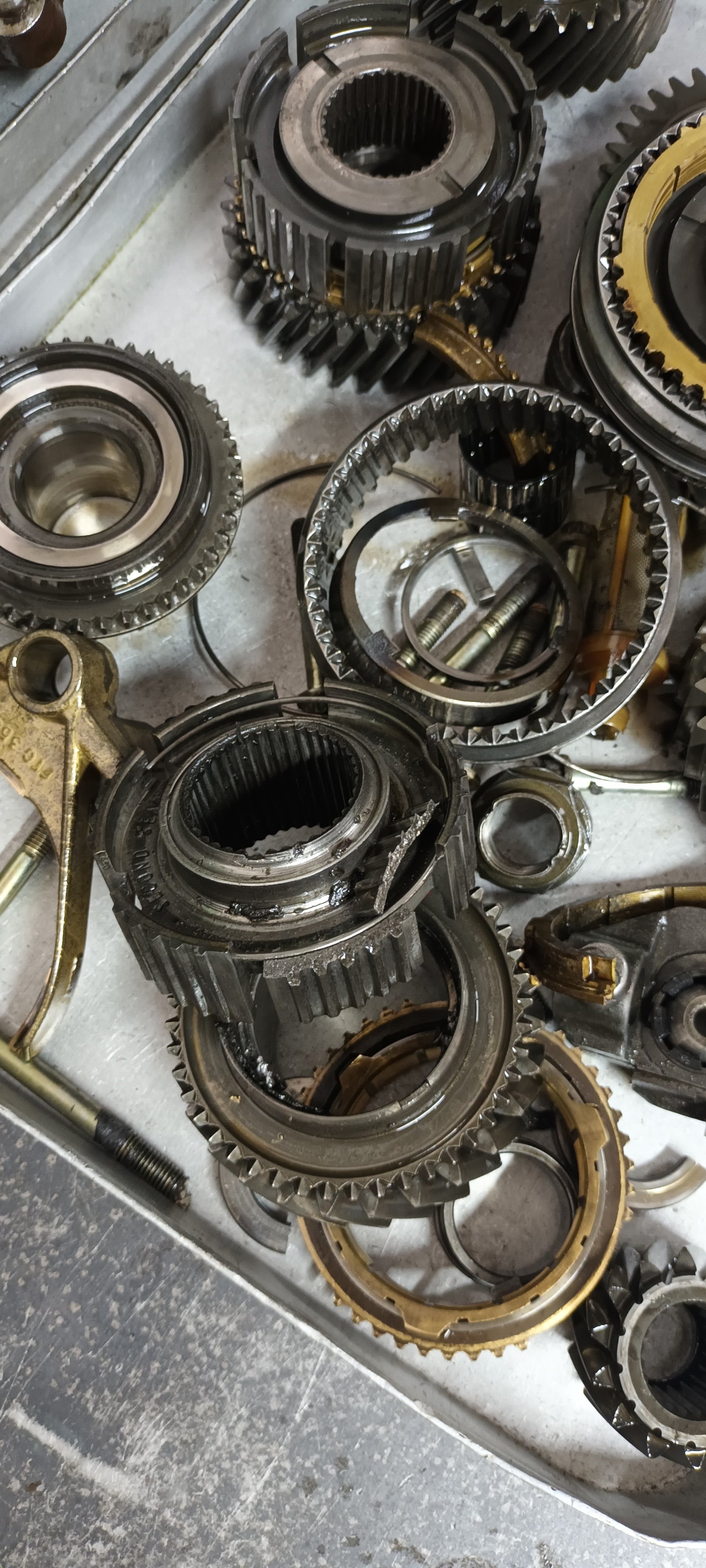

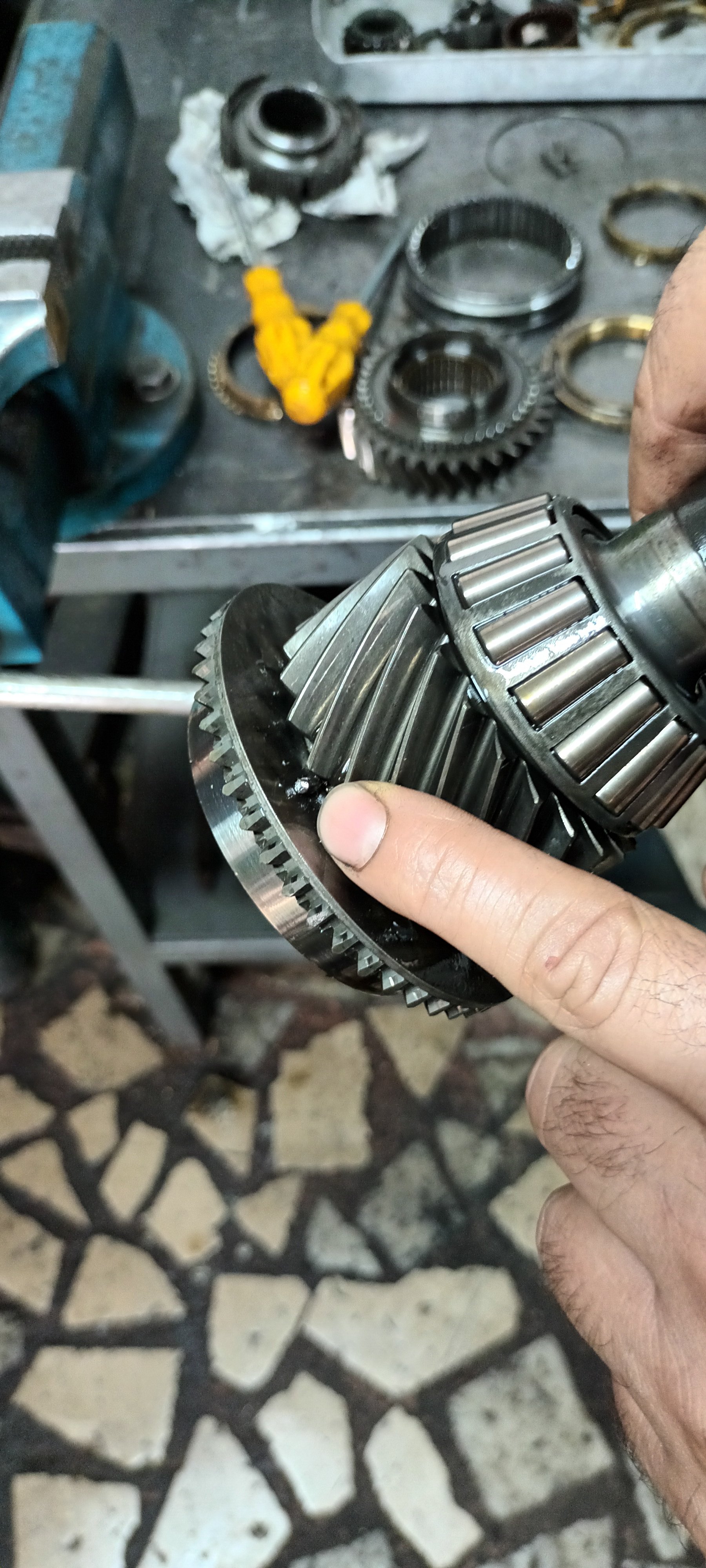

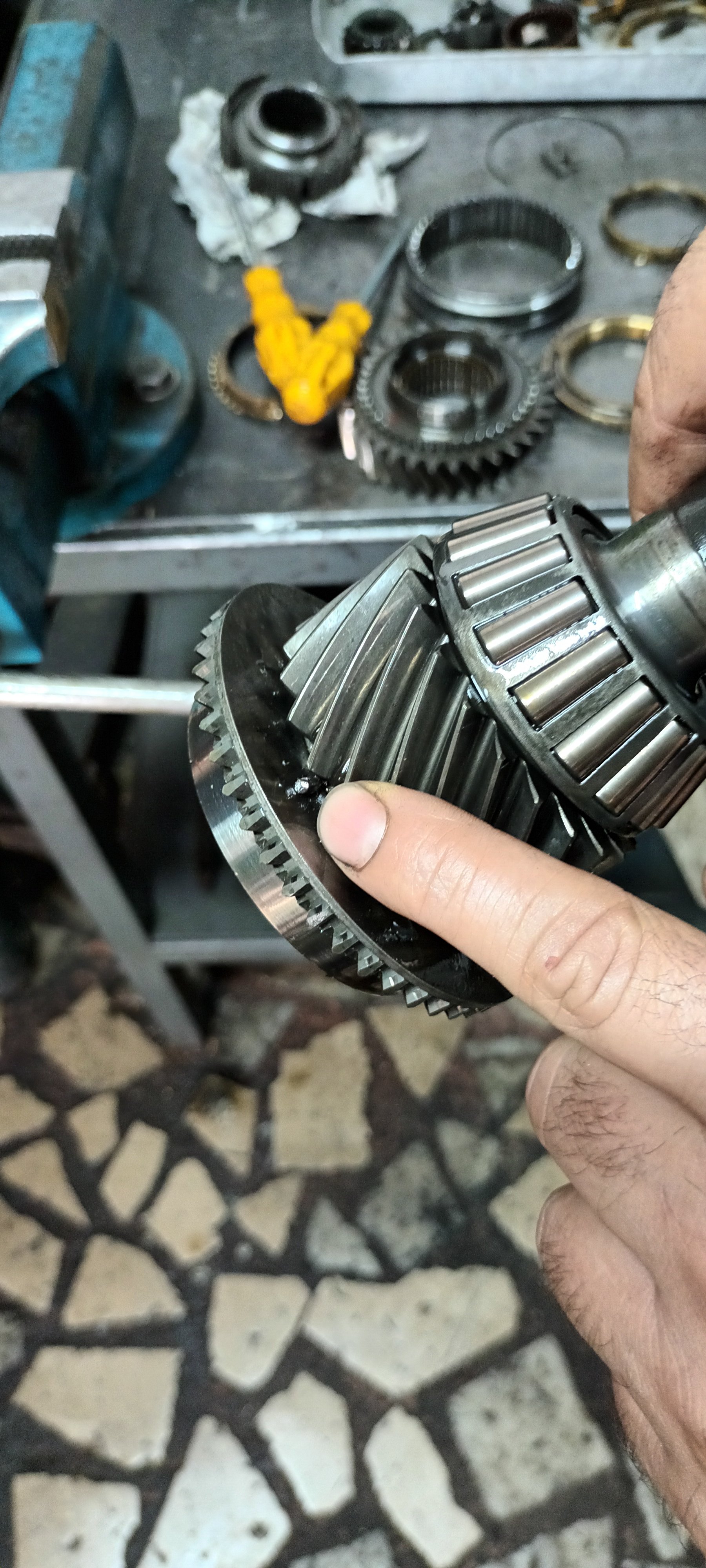

Nahoře na D915 se převodovka rozhodla nespolupracovat a začla se šprajcovat. D915 se říká silnice smrti. Dotáhli jsme to do Trabzonu, kdy posledích 200m jsem se šel podívat, jestli tam ten LR servis vážně je. Auto už jelo hodne na sílu i po rovině. Uvidíme co zjistí, olej v převodovce je, spojka podle mě funguje a přídavná převodovka taky.
Příspěvky: 15407
#1020 Příspěvek od MadTom » 04 črc 2025 13:28
Převodovka je venku, vysypané ložisko, jehly se dostaly kam neměli, zablokovali co neměli a vnitřeknkde bylo ložisko je vydřenej. Takže servis shání druhou převodovku. D2 tu sice jezdí dost, ale v automatu.
